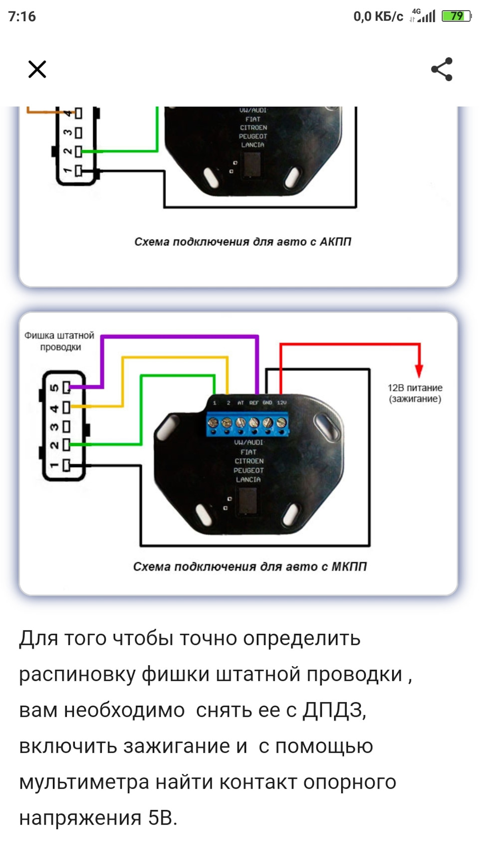

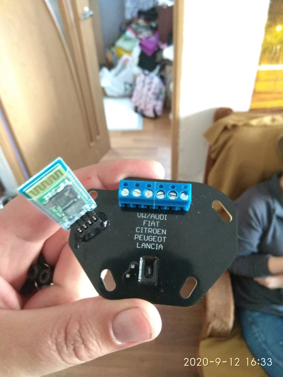

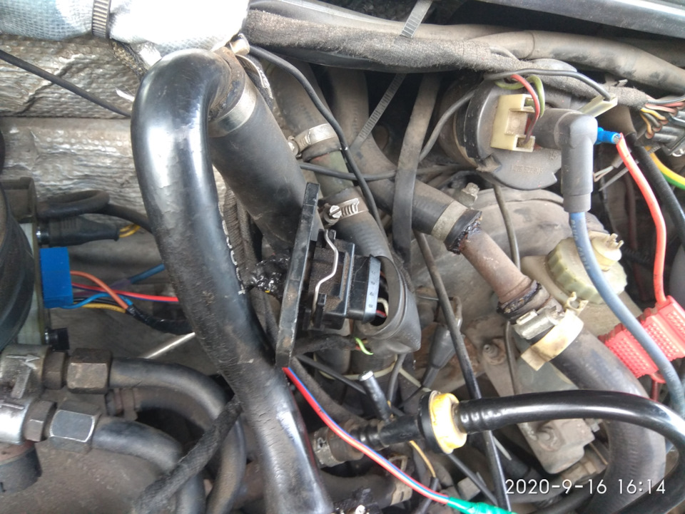

Ну вот пришёл мой датчик . Через пару дней решил устанавливать. С начала думал сложно но в итоге всё оказалось просто. Заказал без фишек решил сделать свою что бы не ломать родную.Снял старый дпдз, дорожки уже были не очень тем более на него выдавало ошибку и припоялся к нему .При установке безконтактного трудностей особых не возникло только при попадании болтами в отверстие. Ещё забыл добавить забыл концевик до конца задвинуть и у же приклеил втулку с магнитом которая в комплекте, но потом подал питание на рхх и всен равно его задвинул. По поводу адаптации через блютуз показания не точные на всякий случай проверьте мультиметром, у меня в приложении показало 2.0 а по факту 2.1 в итоге по приложению выставил 0.180 а по факту 0.197 надо разработчикам подкорректировать приложение . Что могу сказать по итогу машину не узнаю вообще . Разгон стал быстрее и плавнее без дёрганий 160 км/ч как нефиг покупкой доволен осталось лямду поменять ато на прогретый всё равно обороты не много плавают + — 50
