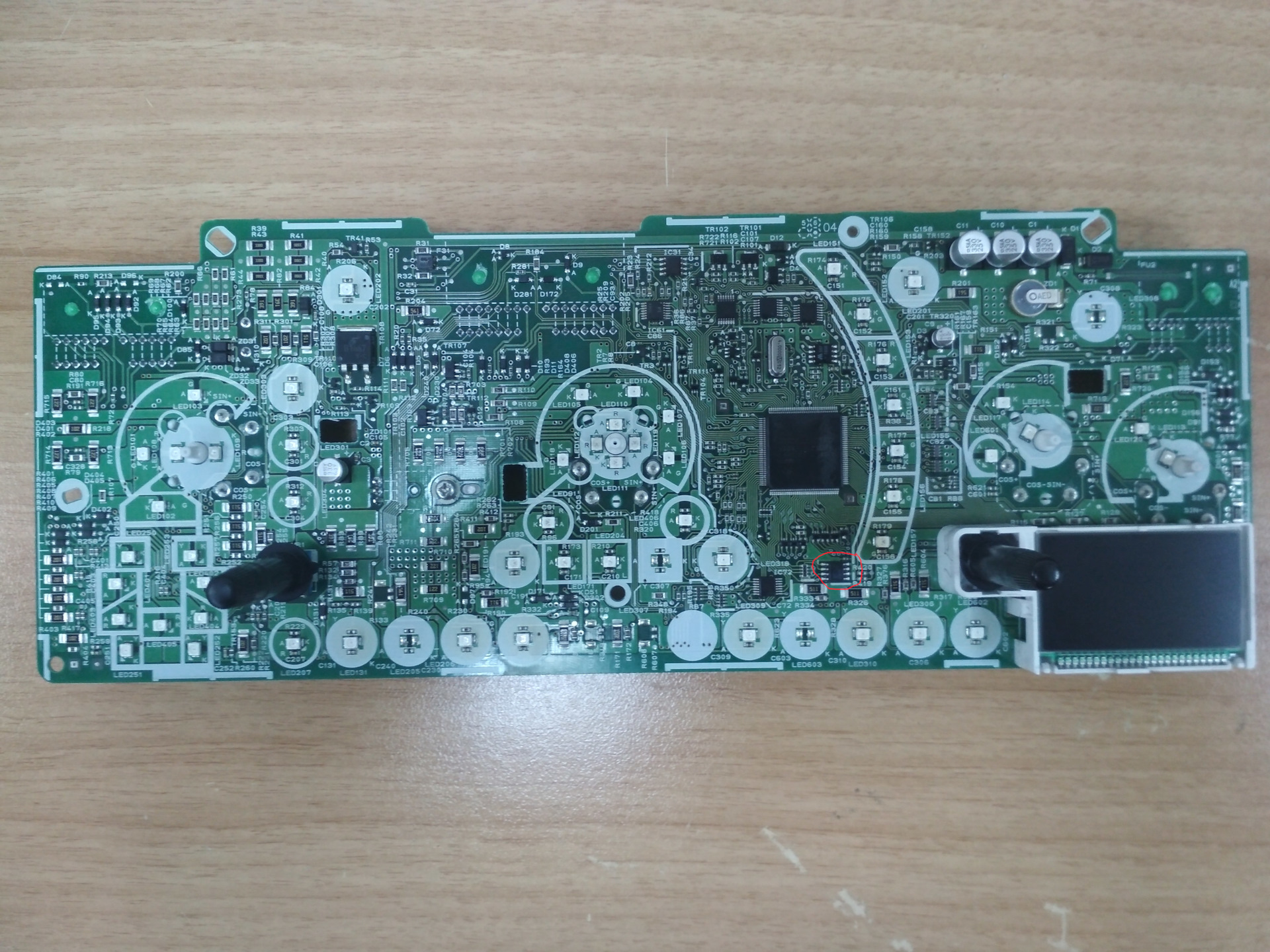

Как показало гугление, все нам было нужно — это найти микросхему, на который хранятся различные параметры приборки — в данном случае три параметра пробега плюс системы измерений одометра и температуры — мили и фаренгейты. Исходя из статьи www.drive2.ru/l/9311147/ по аналогичной проблеме с МДХ-2, стало понятно какую примерно микросхему нам нужно искать.
А между тем вскрытие панели показало, что нам не повезло и микросхема в отличие от МДХ находится на лицевой стороне платы и без снятия стрелок до нее не добраться.
Вообще конечно раньше я слышал что нельзя снимать стрелки вместе с осями — но тут вариантов не было — захватиться буквально не за что, а про снятие колпачков мы еще тогда не знали.
Стрелки были вынуты с осями. И тут мы сделали первую ошибку. Вместо того, чтобы не трогая панель, сдернуть оси со стрелок и вставить их обратно в моторчики, мы решили сразу приступить к выпаиванию микросхемы.
Прямо скажу, руки чесали с ней поэкспериментировать, так как никаких подсказок по борьбе с милями на этой приборке в интернете найти не удалось. Кое где попадались дампы от пилота, но были они во-первых более старых моделей 02-04 годов (там микросхема 93с56 вместо 93с66), а во вторых с милями.
Нужная микросхема выделена красным.
На тот момент это казалось нам самым трудным, потому что пробег вычислялся довольно легко по прошивкам других авто с аналогичной eeprom — аккордов одиссеев и тп. А вот с цельсиями и милями была засада.
Было дело, мы заливали внаглую прошивку от евроаккорда — пробег соответствовал залитому, но нельзя было понять мили это или километры. Да и буква F по прежнему оставалась на своем месте.
Наконец нам повезло. После пары десятков таких заливок на панели появилась заветная С и вычислить нужные байты оказалось делом техники.
вот собственно и они (выделены красным).
