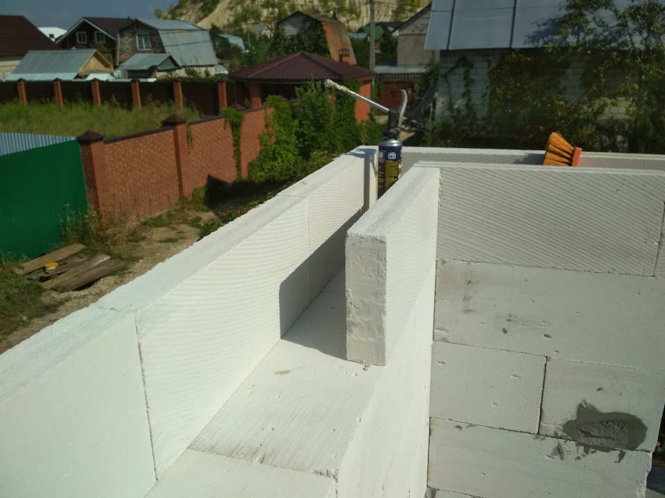

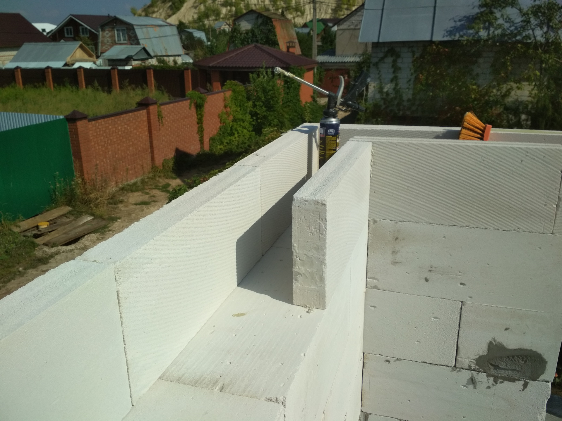

Способов создания армопоясов в газоблоке существует большое количество, судя по ютубу большинство идет по пути или покупки готовых U-блоков или выпиливания самодельных U-блоков. Первое — дорого, т.к. сами U-блоки дорогие, плюс еще и недешевая доставка. Самостоятельное выпиливание — слишком трудоемкое. В итоге я решил, выкладывать несъемную опалубку армопояса стеновыми газоблоками. Самый главный вопрос был, какой толщины их брать. А вариантов было не очень много : в основном самые узкие блоки в продаже — это 100мм, при моей ширине стен в 300мм, для армопояса останется всего 100мм — такой вариантне подходит. И тут мне попадаются блоки 75мм в кастораме — это довольно редкий размер и я не надеялся его встретить, но вот — удача. С таким блоком под бетон в армопоясе остается 150мм — то что надо. Покупаю 130 блоков и везу их на дачу на своей машине в 3 приема. В один из заходов загрузил в машину 60 газоблоков.
Ну а дальше все просто : блоки легкие, я из них буквально за день выкладываю желоб над 10 рядом кладки. Клал блоки на клей-пену.

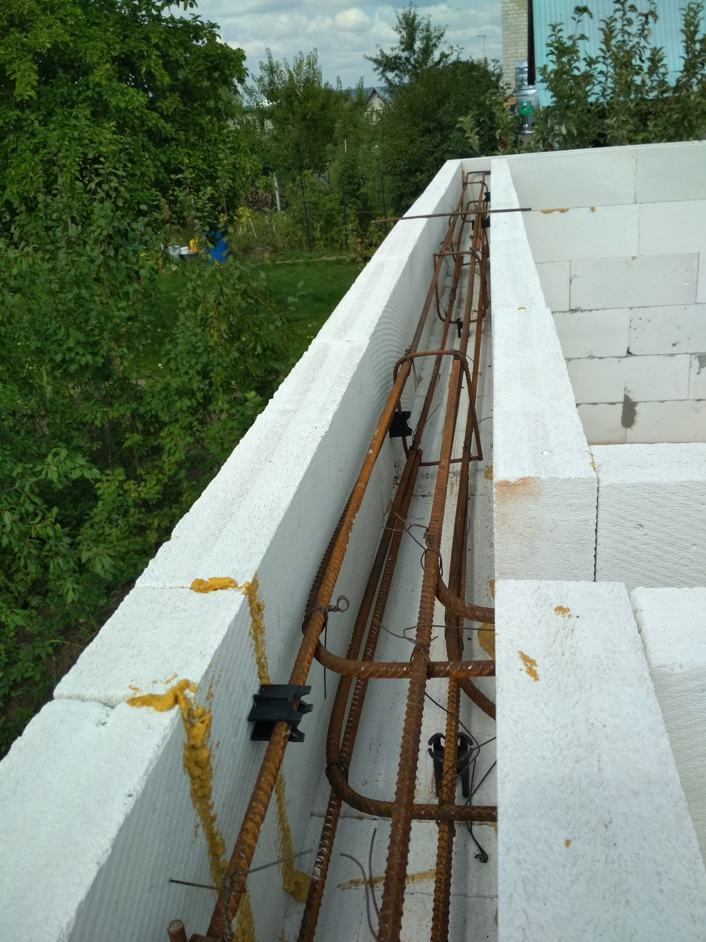

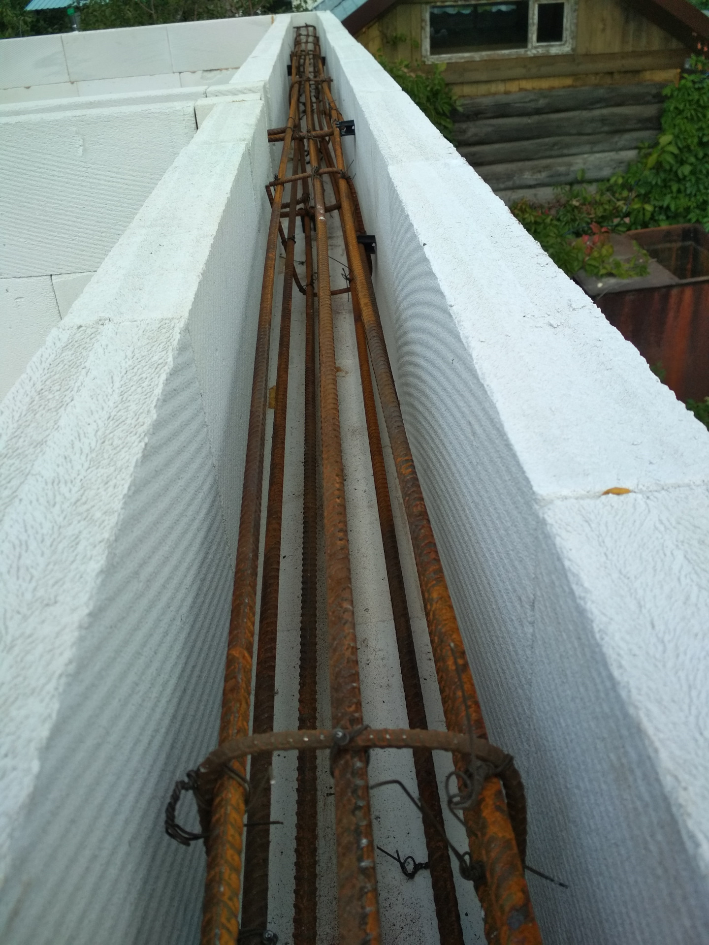

Арматуру класть не составило труда. Десятка легко гнется, взял я ее с запасом, на стыки с нахлестом не жалел, старался класть арматуру согнутую по-середине на углы. В основном по всему контуру положил 4 арматуры, только над воротами гаража — 8 арматур. Для фиксации арматуры относительно стенок желоба использовал пластиковые проставки : стульчик и стойка.
Для надежного крепления конструкций навесов крыльцов и веранды внедрил в армопояс шпильки М12. Снаружи опалубки я стянул гайками от руки (для пущей надежности от распирания блоков бетоном) и гайку по центру армопояса — чтоб потом не вырвало.

Молодец братан! Очень удивился что 75е блоки не давануло бетоном, железные яйса однако )))
Сам переживал)))
"Бетон был заказан с небольшим запасом, остатки были варварски вылиты на дорогу." Жуть. Я когда заливал ростверк тоже осталось прилично бетона. По быстрому сделал опалубку, кинул арматуры и залил дорожки, ни килограмма не пропало впустую. Армопояс очень шикарный получился — много ниток арматуры, с запасом.
чистые размеры армопояса какие вышли 200х250?, в момент бетонирования не вырвало не один кирпич даже ?
150х250. Да, все нормально прошло. Я переживал даже и на первом этаже металлической лентой сверху на саморезы стянул. На втором этаже когда сверху лил — вообще ничего не делал — просто налепил блоков и заливал — все надежно получается.
