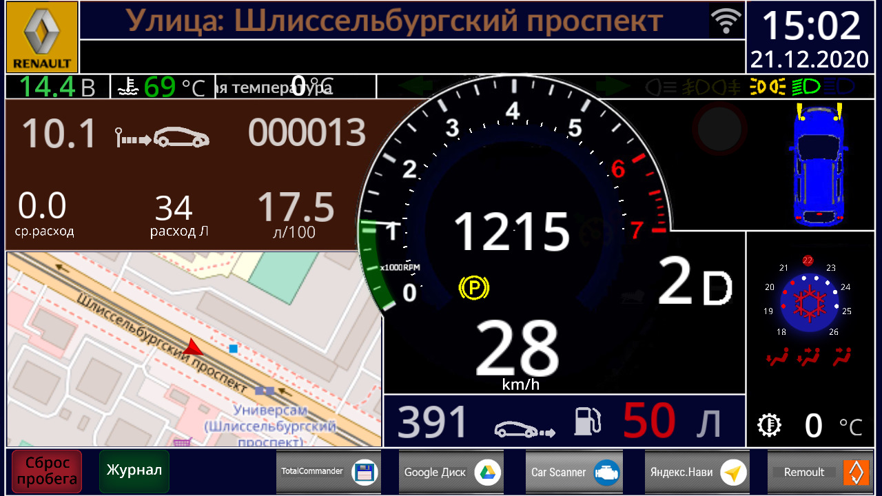

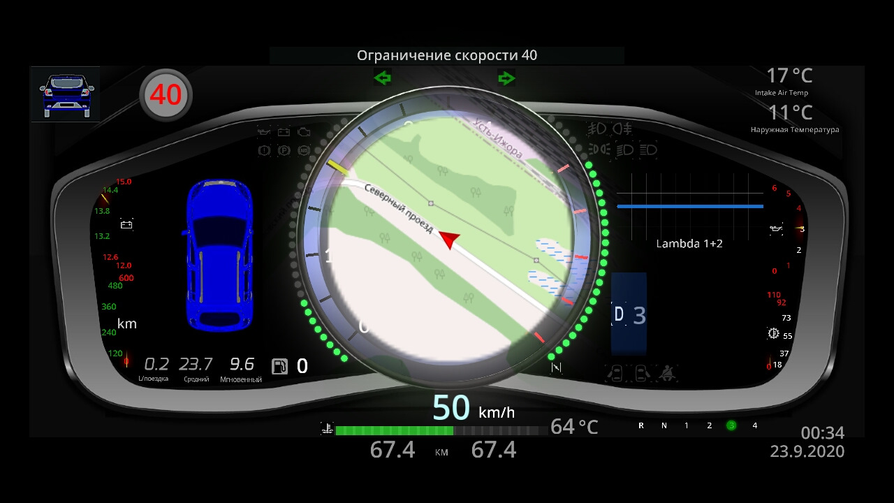

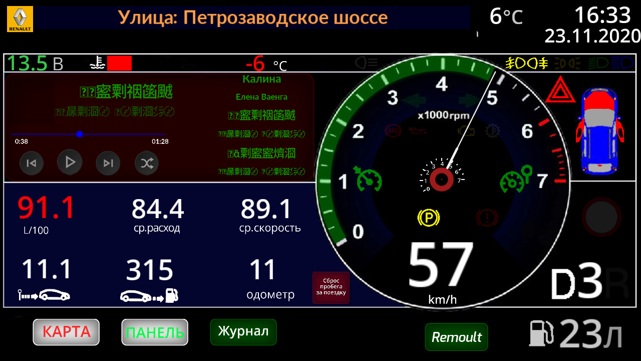

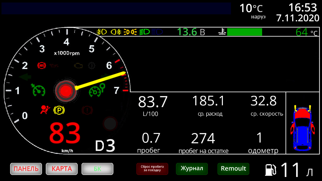

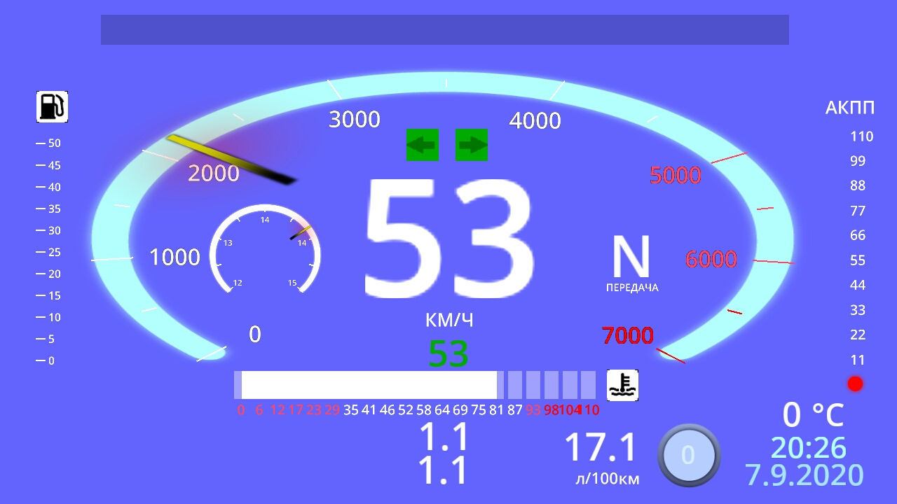

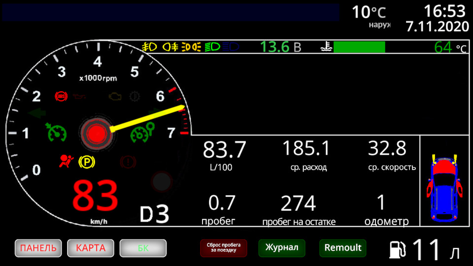

Изучаю приложение RealDash, заодно рисую свой скин приборной панели и бк для ГУ, по своему разумению и хотелкам. Попутно изучаю графические редакторы, разбираюсь в файлах описания xml и еще во многом.
Есть вариант для win и андроид. На win версии удобно творить и править, а на андроиде использовать в машине.

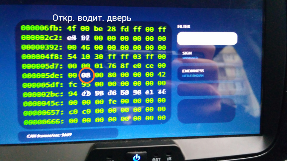

У программы собственный протокол работы с каншиной. Можно использовать как обычную ELM327 ( bt, wifi), так и различные устройства, что дает более полноценную работу с шиной. Перечень устройств и много полезного на оф сайте программы realdash.net/index.php
От полноценного скина пп в итоге отказался, с графикой не очень дружу да и на экране гу это ни к чему. А вот бк в самый раз и "прилизывать", подправлять можно до бесконечности.
В журнал пишется даталог поездки, затем его можно запускать в реальном времени в приложении или просмотреть как электронную таблицу. Необходимые для записи параметры выбираются по потребности.
В общем развлекаюсь понемногу.
Скрины в режиме "симуляции", так что работа не всех индикаторов попадает на снимок, но все рабочие.

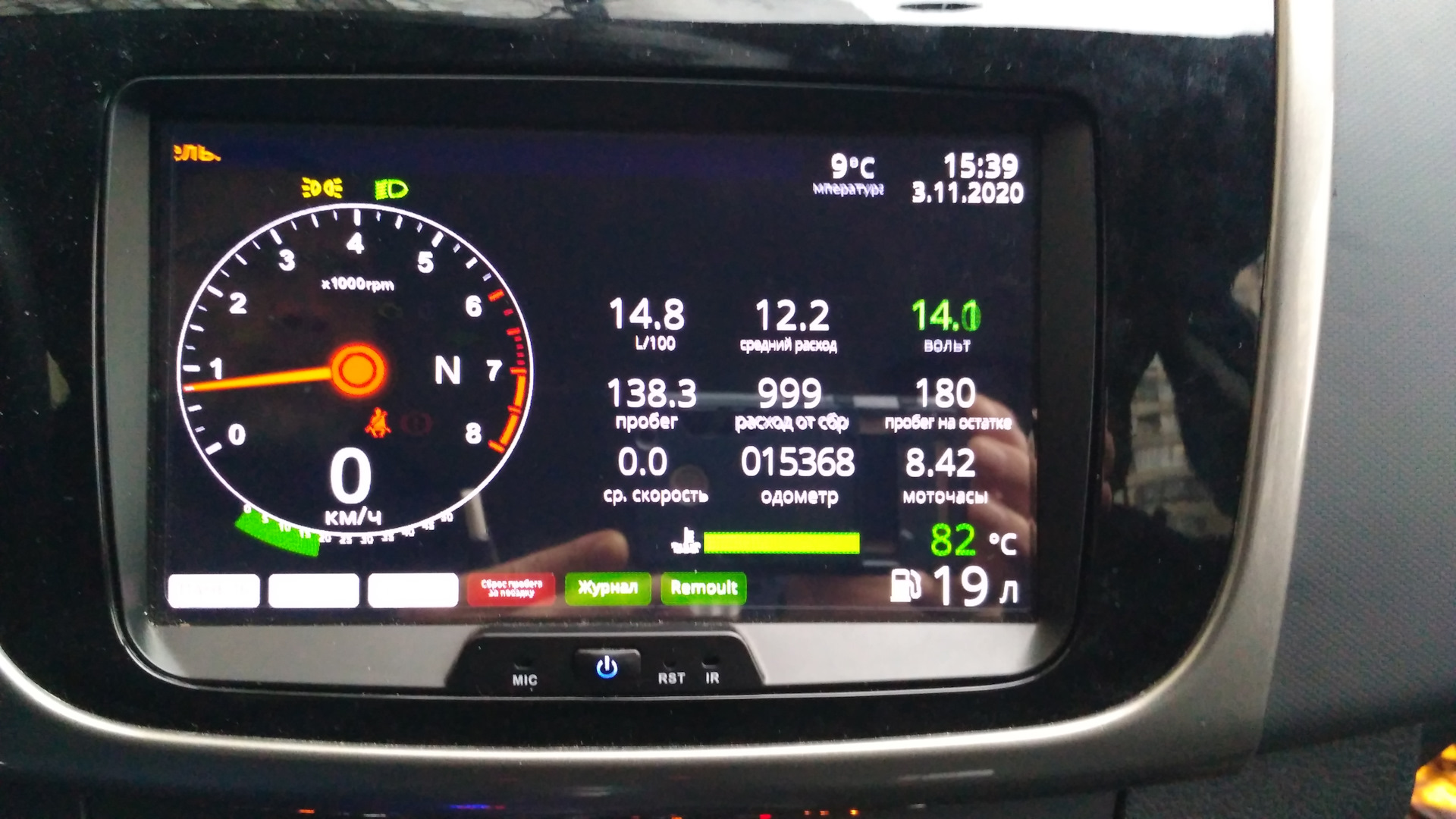

Добрый день, увидел в числе параметров моточасы, подскажите как их реализовать на своем скине

Добрый день, только начал разбираться. Имею андроид магнитолу с каншиной — работает. Можно ли установить real dash и как настроить что бы он читал инфу прям с этой каншины?
Читайте комментарии ниже, примерно это обсуждали. Комплектный канбус не подойдёт. Все условия есть на сайте RD.
Получается ардуину надо делать
Или канбус как у меня. Там вроде для гранты собираются делать или уже делают
Просто даже если купить usb elm327 версии как хочет программа то у меня я так понимаю что данные о поворотники и свете и других контрольных ламп в эту не идут

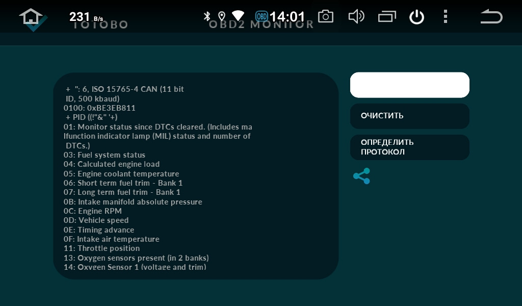

Реалдаш работает по своему протоколу и ему для полной отдачи нужен can и соответствующее железо. Я купил канбус3, ктото на основе ардуино и тд. Перечень поддерживаемого железа на сайте реалдаш.

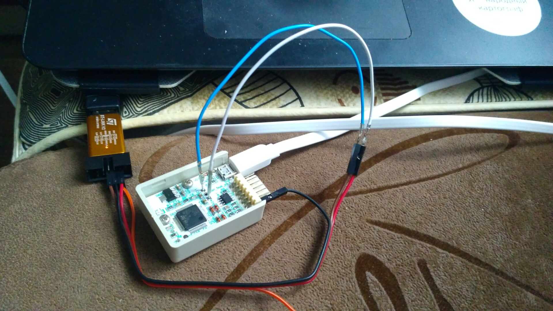

Приветствую! А как собственно РиалДаш берет инфу с канбуса? Канбус подключен к магнитоле?
Да по USB
А как USB подключили к Канбасу? То есть сам канбас подключен к CANH и CANL верно? А USB как подключили? К выводам канбаса припались проводом USB на дорожки DATA?
Специально разработанное устройство, в статье есть фото начинки, никаких соплей.
1UnReaL
Подробности отразработчика cmgaisd.su/collections/4d…895466a66de7ad?1ER.page=1
Понятно. Китайский канбас, который принимает коды, обрабатывает их и отправляет по USB. Такая коробка стоит у китайцев в районе 600 рублей (без проводки) с проводкой 1180, ну и на выход сигнала просто припаять USB
Может и так, но коробочку еще прошивают под конкретную марку авто.

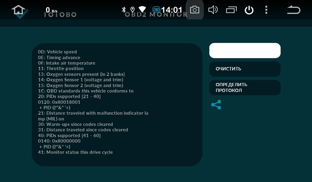

Я так понимаю у меня нет на Гранте Кан шины
А через что связь, elm?
Да елм 327 Блютус и вайфай и ещё одна Юль только версия 1.5 а реалдаш просит 2.0
Через елм только общие данные по стандарту OBD. У меня копия на смарте через елм тоже мало чего показывает.

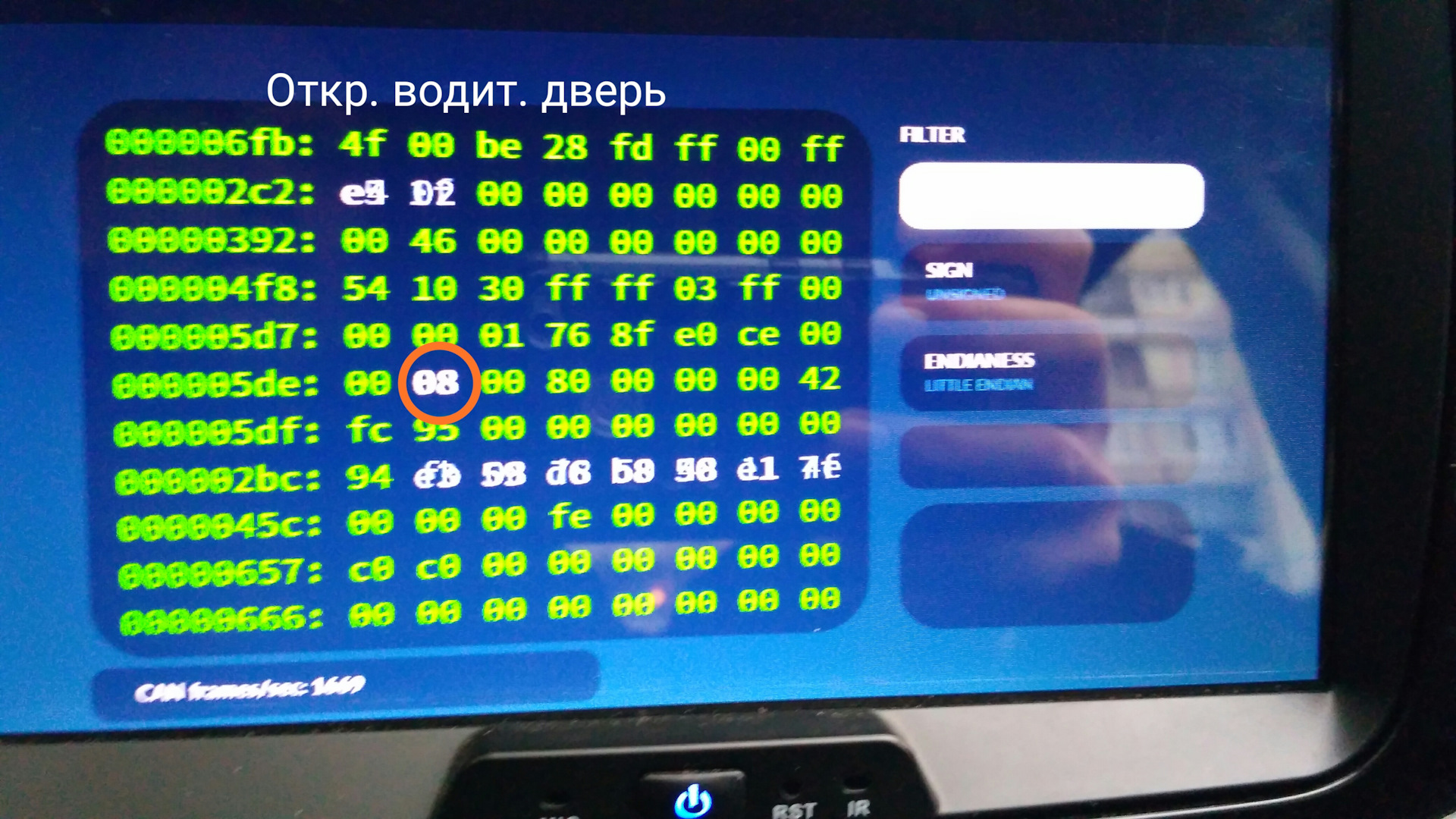

Здравствуйте, а не подскажите как на Гранте можно реализовать поворотники свет а то у меня только скорость тахометр температура двигателя

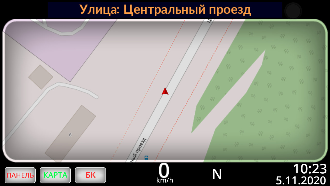

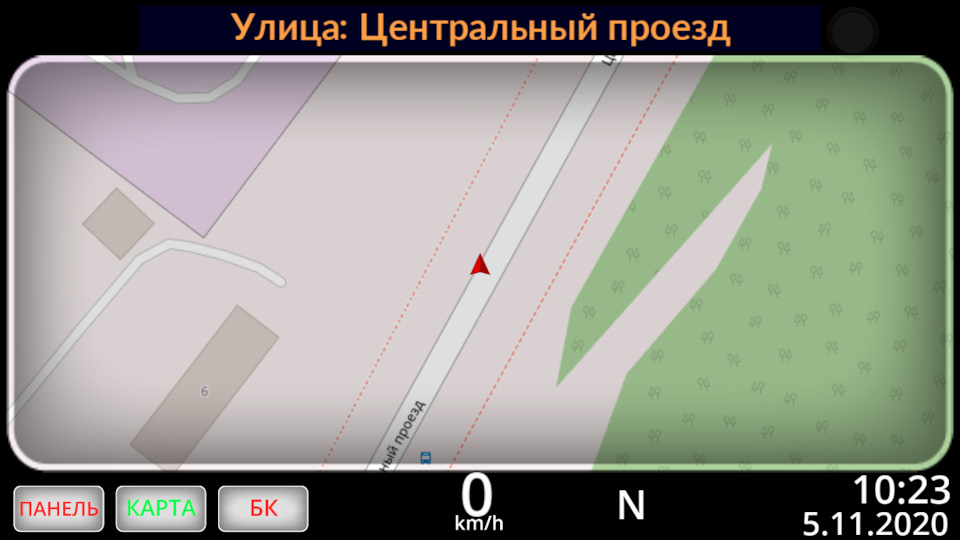

интересная вещь, но такой скин — это больше для приборки перед глазами, на экране ГУ — как то не очень, как вторая приборка в машине.
а вот карта в центре — это интересно.
В одном скине можно сделать несколько разных экранов и перелистывать.
Здесь я пытаюсь в куче найти работоспособные параметры. Для приборки есть и другие платные/безплатные скины.
Посмотрите шедевр приборки Virtus на логан, это да, а я так, балуюсь.
