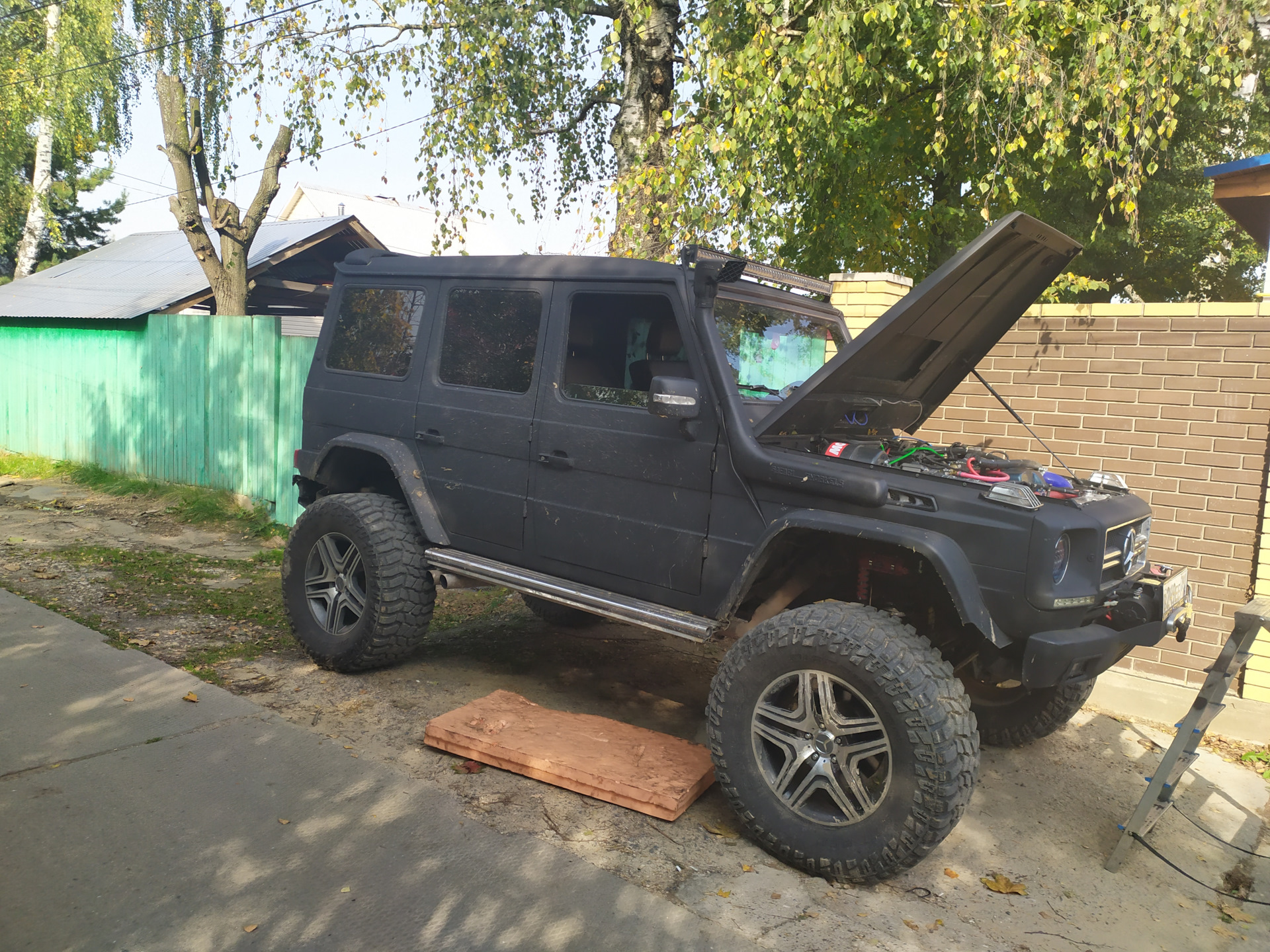

Приветствую Вас дорогие читатели. Как и обещал размещаю 2 часть про Мерседес Бенц G класса с японским сердцем. С одной стороны двигатель 2 JZ GTE больше подходит в легковой седан или автомобиль для дрифта, но этот проект живет вопреки законам физики и выезжает из 9 секунд до сотни.
И так я напомню концепцию. Изначально турбо джей был с родной автоматической трансмиссией. По словам владельца АКПП была существенно доработана — установлена мощная система охлаждения, выведены датчики температуры, пакеты фрикционов получили кевларовое покрытие. Внедорожник ездил не только по дорогам общего пользования, но и в своей стихии.

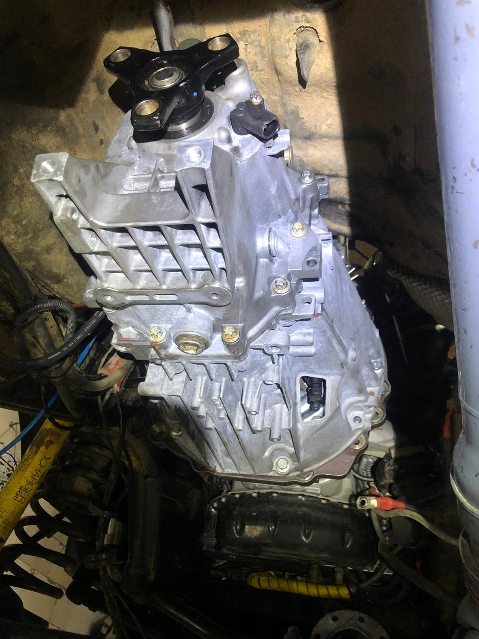

После доработок АКПП справлялась со своими задачами, но несмотря на все доработки при движении с полной загрузкой по шоссе на большое расстояние автоматическая коробка передач все же перегревалась… В итоге решено было ставить механику. Был сделан выбор в пользу механической коробки передач от БМВ с маркировкой GS6-37DZ, но комплект для переделки, купленный у московской гоночной команды не выдержал никакой критики — КПП работала как трактор Белорус — диск сцепления шел без пружин, маховик не был отбалансирован и передавал весь дисбаланс, который у него был. Все это фуфло было снято и началась работа… Более подробно про неудачный опыт свапа МКПП от БМВ можно прочитать по следующей ссылке «Поделки» московской гоночной команды, которые ставить нельзя. Печальный опыт.

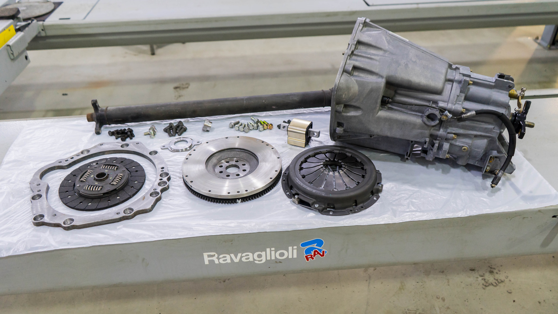

Решено было остановиться на крепкой механике от Мерседеса с дизельного двигателя объемом 2,7 литра. Крутящий момент, на который рассчитана эта кпп по заводу составляет 370 н/м, но в реальности эта коробка передач обладает гораздо большим запасом прочности. Данная трансмиссия была установлена на газель с двигателем 2 JZ в мае месяце этого года и успешно эксплуатируется по сей день по маршруту Тула — Москва, Москва — Тула. Вес самой газели 3100 кг, а так же перевозимого груза 2000 — 2500 кг. Этого испытания вполне достаточно что бы сделать вывод о прочности данной коробки передач.

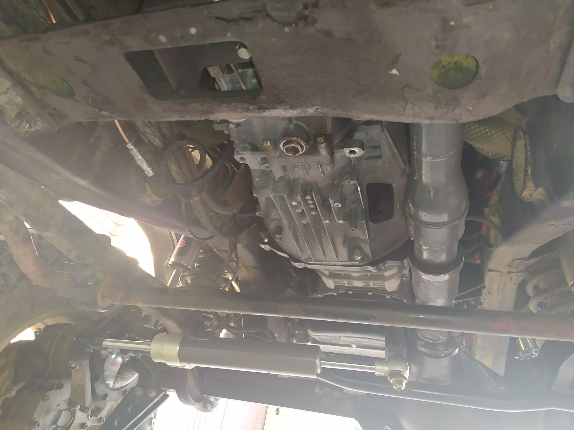

Поэтому я предложил Виктору этот вариант и через 3 недели все было готово к установке. Поскольку данная трансмиссия устанавливалась на седан и имеет эластичную муфту ее хвостовик был заменен на фланец по крестовину от MB Vito. Карданный вал так же был переделан — передняя часть от MB Vito, задняя часть от MB G463.
Результат, по словам Виктора его полностью устроил. Автомобиль после переделки прошел 5000 км. Часть из них составила по жесткому бездорожью — сцепление держит, как и сама коробка передач. Поскольку в планах увеличение мощности двигателя скорее всего будет переход на 260 сцепление. Об этом Вы узнаете совсем скоро.

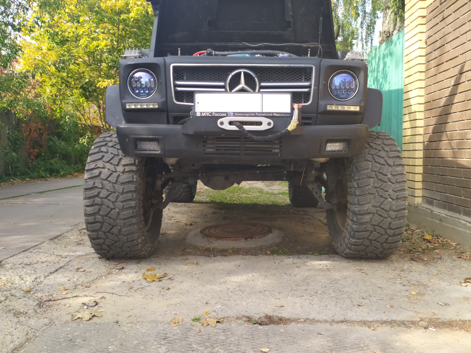

Кузов пришлось резать под 38 катки или так залезли ?

Там стоял дизель ом 606, затем 113 мотор и сейчас стоит Джей
Так а зачем там эта попсовая китайчатина я так и не понял?
Каждому свое.
Вот ты я с Вами согласен! Мерсу — Мерсовские движки, азиатским машинам азиатские. А в чём проблема объяснить зачем из Мерса делать непонятно что?
Я этот автомобиль не собирал — ко мне обратился человек за помощью для реализации своих идей. Нва моторс ставит v8 серии uz и гибридный узет с блоком 4,7 и бошками 4,3 с 6 ступкой едет очень бодро. Зачем это нужно каждый решает сам

Да примерно все как всегда, как поставят 35 тапки так обычно на продажу и потом Прадик и диван))). У меня из 10 друзей джипперов спустя 10 лет никто с асфальта не сьезжает.

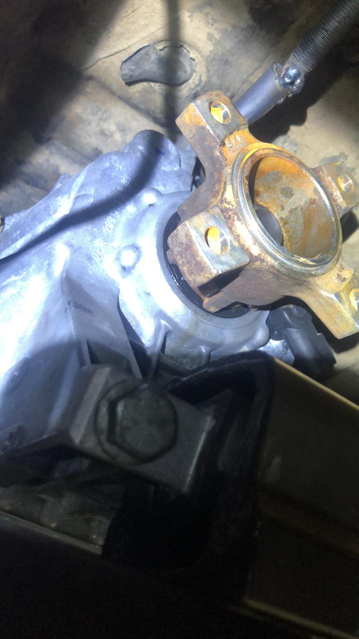

Класс! А от чего мосты?
Родные со скоростными парами и бортовые редуктора

Редуктора воин?
Не знаю точно не барнаульские

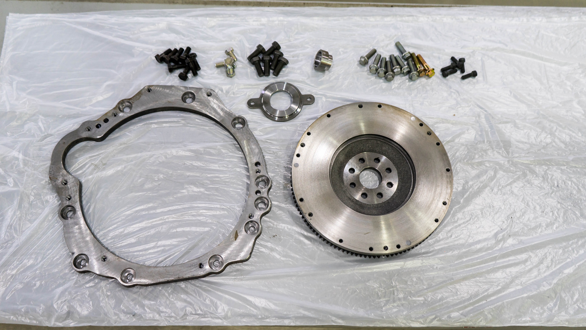

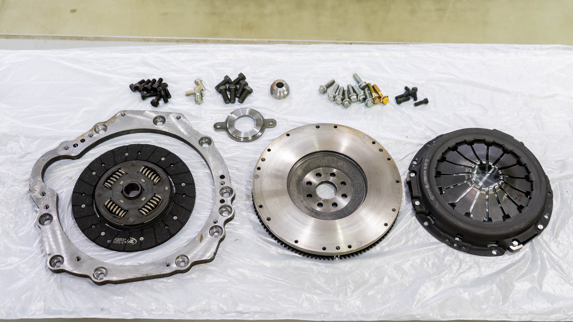

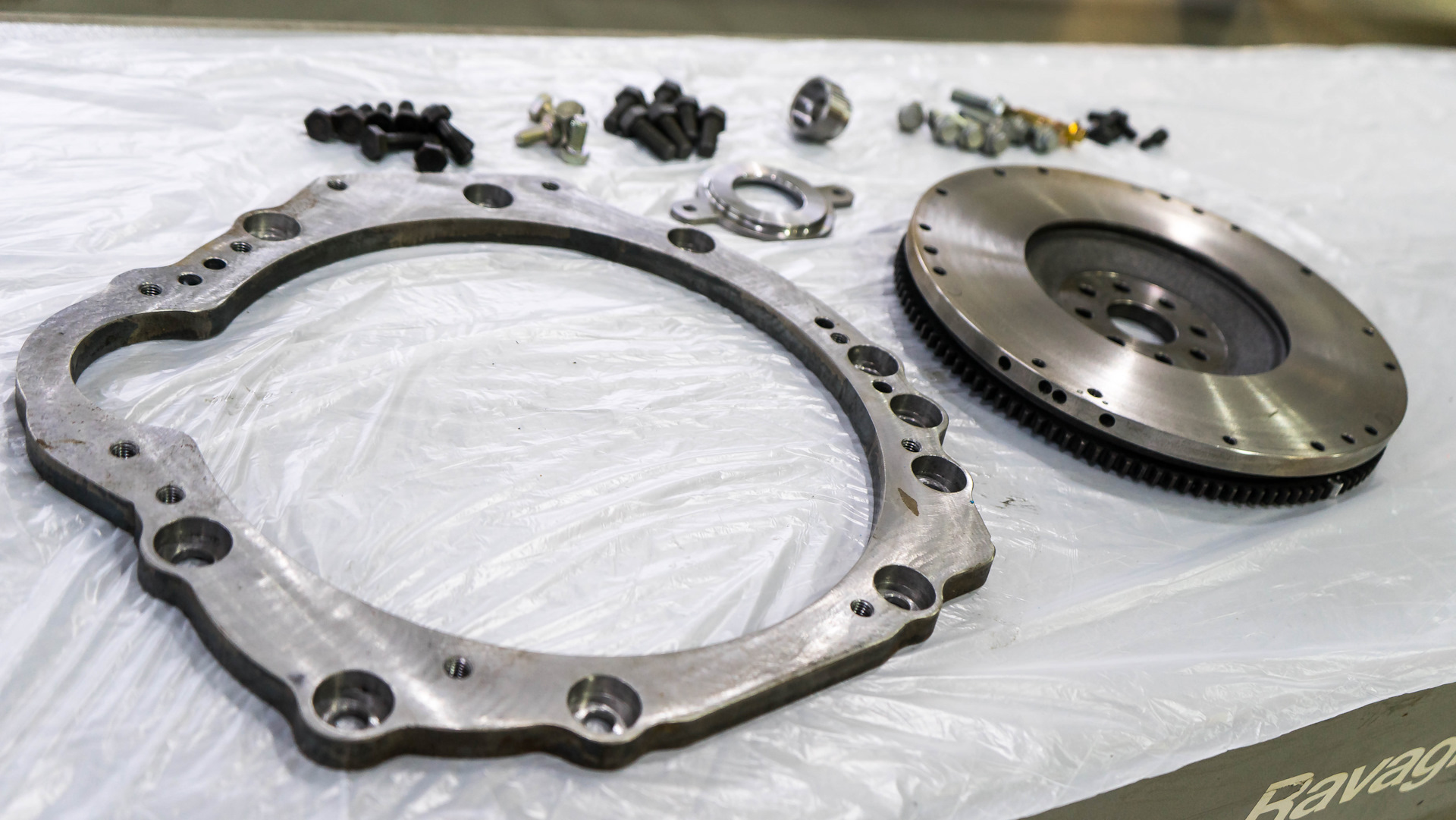

А в итоге какая плита и маховик стоят не понятно
круто, какой примерный бюджет удовольствия? маховик кастом или подошёл от мерседеса?
Бюджет написан в конце статьи. Это весь комплект для установки с КПП и прочим . . Кит собран на основе серийных деталей за исключением переходной плиты.

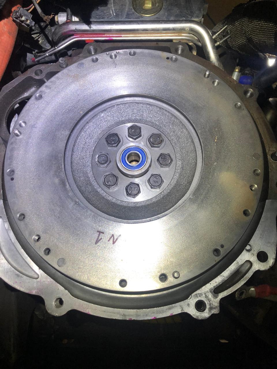

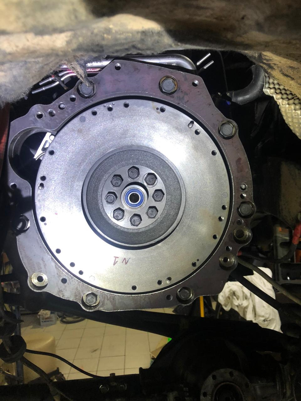

Непонятны недостатки кита. Диск сцепления без демпферов это всего дишь комплектация, почему нельзя поставить с демпферами? А маховик отбалансировать
Это ставить нельзя и то что продают гонщики полное фуфло для гражданский эксплуатации
Так в чем проблема? Только в диске без демпферов и неотбалансированном мазовике?
Проблем множество. Во первых на алюминиевом маховике нет проточки под диск сцепления — она составляет 12 мм поэтому этот параметр компенсируется шестигранными втулками. Во вторых диск сцепления не имеет пружин так как рассчитан на работу с двух массовым маховиком. То есть весь крутящий момент переносится на КПП напрямую, а не сглаживается демферами. Таким образом синхронизаторы будут обладать меньшим ресурсом. Далее вес самого маховика из алюминия — он легкий. В БМВ установлен двухмассовый маховик который в 2 раза тяжелее, поэтому применена корзина меньшей массы. На практике устанавливая такой комплект на jz мы снижаем инерционную массу, что приведет к потере тяги на определенных оборотах, мотор придется крутить постоянно, про движение в натяг которое регулярно происходит не только в городе, но и в грязи придется забыть . Помимо этого подпалить сцепление в грязи можно без труда — всякое может случиться. Накладку выгнет винтом ее придется менять так как она хуже отводит тепло нежели маховик который сделан из чугуна или стали. Но и самое главное длинна болтов 100 мм и проставка которая крепится к эконом маховику это просто шедевр инженерной мысли…
А какой точный индекс у этой коробки?
Ставилась на 647 мотор 370 tgs или ngs

Что за редуктора стоят на этом гелике? Барнаул?
Обращайся помогу . Нет человек делал их сам. Пароли явки есть
Отличное решение, а сейчас сцепление какого диаметра поставили?
240
И как, сейчас держит данный конфиг?
Держит за счёт портальных мостов
