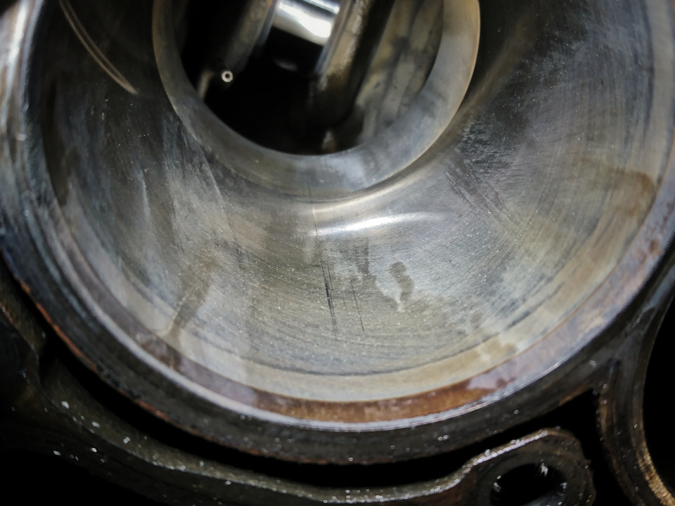

Была у меня как-то машинка, страдающая повышенным расходом масла. При диагностике и осмотре эндоскопом были обнаружены вертикальные риски и зеркальные островки на стенках цилиндров. Тогда глубину задиров определить было невозможно, а при разборке мотора выяснилось, что все не так страшно.

Оставалось понять, точить блок или нет. Решили рискнуть и просто сделать новую хонинговку. Этого оказалось достаточно, чтобы убрать вертикальные риски. Цилиндры остались в номинальном размере, что дает мотору запас под дальнейшие ремонты.

Блок в ремонт не точили? Под новые поршни вывели размер хоном?
Не точили. Не было необходимости. Оставили номинал.
