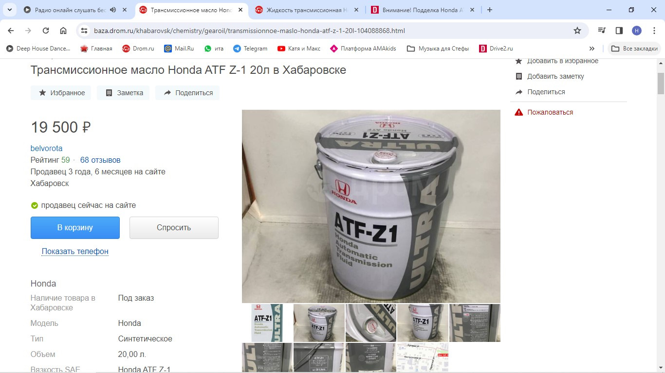

Подскажите, пожалуйста, а что на счёт 20л. Honda ATF Z1, как дела обстоят с подделками?
