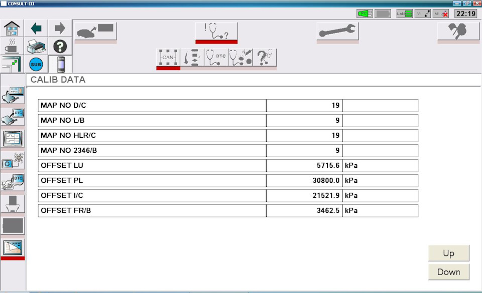

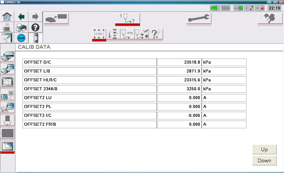

В первую очередь добываю VIN-номер данного автомобиля, для проверки, какой софт был залит с завода и на что его в дальнейшем обновлять:
С завода должен быть софт 31039-1XR2E:
Подключаю блок TCM на столе:
Да, действительно софт залит 31039-1XR2E:
Версия ПО: 1XR2E
Аппаратный номер: 1XJ3A
Ошибоньки конечно есть, т.к. к блоку TCM ничего не подключено:
Ошибок: 9

Далее сливаю старый софт:
Затем заливаю крайний/финальный/обновлённый софт 31039-1XR6C:
В целом задача выполнена, в ближайшее время плата с уже обновлённым софтом будет отправлена обратно владельцу автомобиля.
Далее немного скриншотов из под Nissan Consult-III (Alliance-VI) в ленту.
