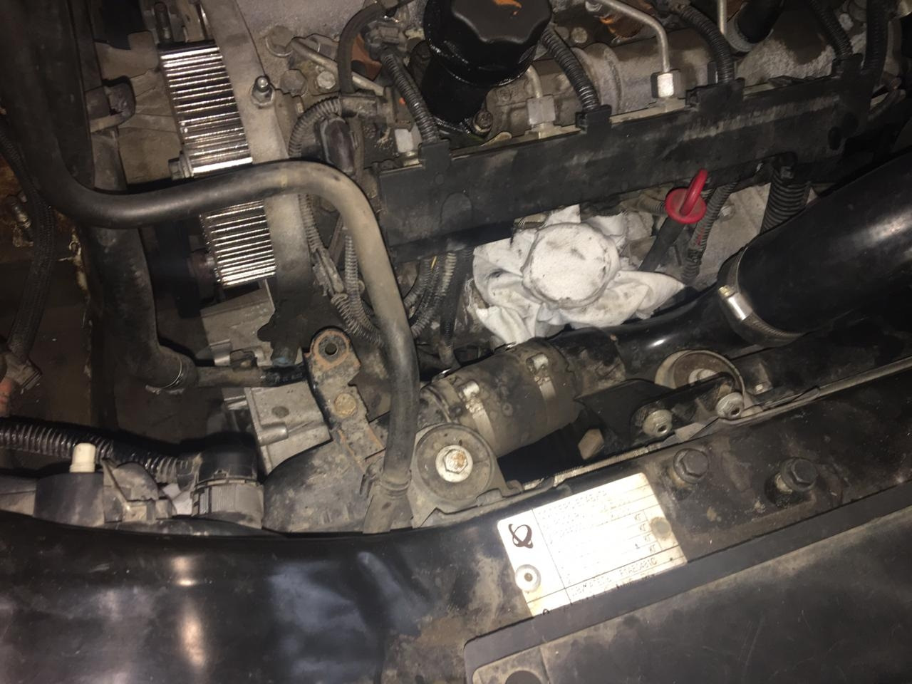

Решили снимать ТНВД, по видео, я был уверен, что заглушка злосчастной сеточки под шестигранник, но все не так…
Заглушка имеет конусную форму с насечками и запрессована в корпус ТНВД, забили в неё торекс и провернув воротком, она достаточно легко вышла.
Закрутив в сеточку саморез, вытащил плоскогубцами.

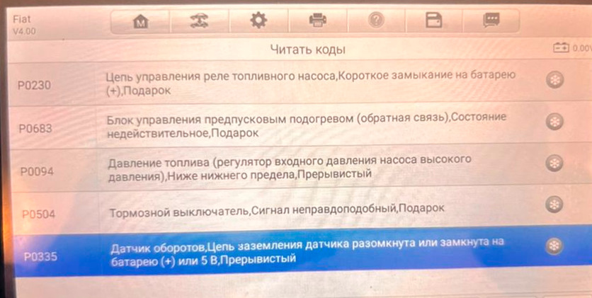

Парни, подскажите. Вот такой набор и машина не заводится. Постоянно качает насос в баке
От себя хочу добавить, если у вас такие ошибки, и при замене регулятора давления не происходит изменений, проводка целая до регулятора, то проверяйте обратку на форсунках, танцы с бубном закончатся.
В моем случае, они закончились с того момента

Добрый вечер, р0091- 092
Но сегодня ведёт себя идеально не ошибок не провалов по давлению в рейке, походу фиксики .
