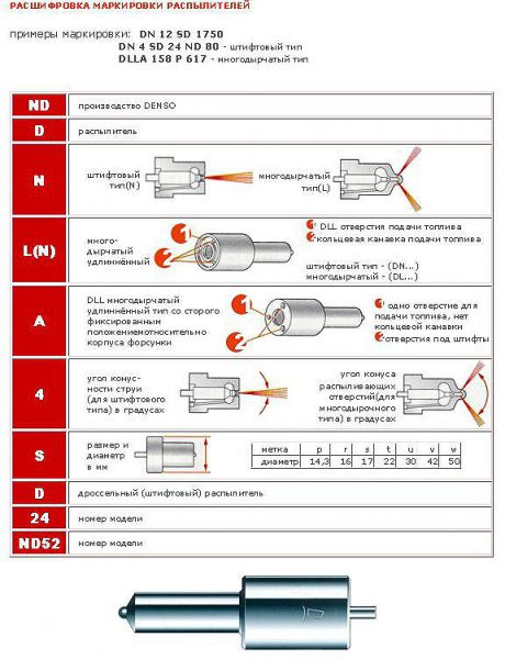

А диаметр отверстий какой у этих распылителей?🤔🤔🤔
Смотрим первую картинку внимательнее, аббревиатура S
Так это диаметр форсунки а не диаметр отверстий распылителя.
Это диаметр распылителя, внешний, на картинке нет форсунок. Диаметр отверстия распылителя в имеете ввиду? Для какой он цели вам, если распылители подбираются в соответствии с их номером?

Мне для тюнинга
Какой мотор и что вы хотите от него получить?
Ваг 1,9tdi 300+сил
Тогда вы не там точно смотрите, тут распылители, по большинству для механических и полуэлектронных тнвд. У вас common rail или насос форсунки?
Стаоый-добрый 1,9 на ТНВД)))
Там больше переделок в тнвд, для тюнинга, а с форсунками в основном, только с давлением экспериментируют
А что там в ТНВД переделывать?))Нужны распылители которые смогут налить много топлива))Китайцы максимум 0.360мм делают((
Вы принцип тнвд понимаете, толку от топлива в цилиндре, которое не будет успевать сгореть?
Так в том то и вопрос, чем больше дырки тем большую дозу топлива форсунка сможет дать за единицу времени.А гореть там всё успевает.Посмотриде видео 1,9tdi на 400+сил и закись азота.
Kei2501
vk.com/wall-118951970_14711
Это насосфорсунка, у ТНВД потенциал конечно поменьше но перешагнуть 300сил думаю получится.
Так и ставят произвотельней плунджер, регулятор, кулачковую шайбу. Настраивают турбокорректор, турбину производительнее ставят, но тут уже вопрос и к поршневой, гбц появляются, либо такой мотор не долго проживёт
Ну пока слабое место по топливной это распылители.0.360 ~270-290сил могут дать вот ищу 380-420 распылители.Турбина будет от БМВ 3.0tdi гибрид.Стоковое железо 1,9tdi спокойно переваривает 350+сил так что к ГБЦ и поршневой вопросы в моём случае не появятся.
Я даже спорить не буду — не вижу смысла
Дак а кто спорит?)))Мне просто нужны распылители с отверстиями 0.380+мм а дальше я сам всё сделаю)))
