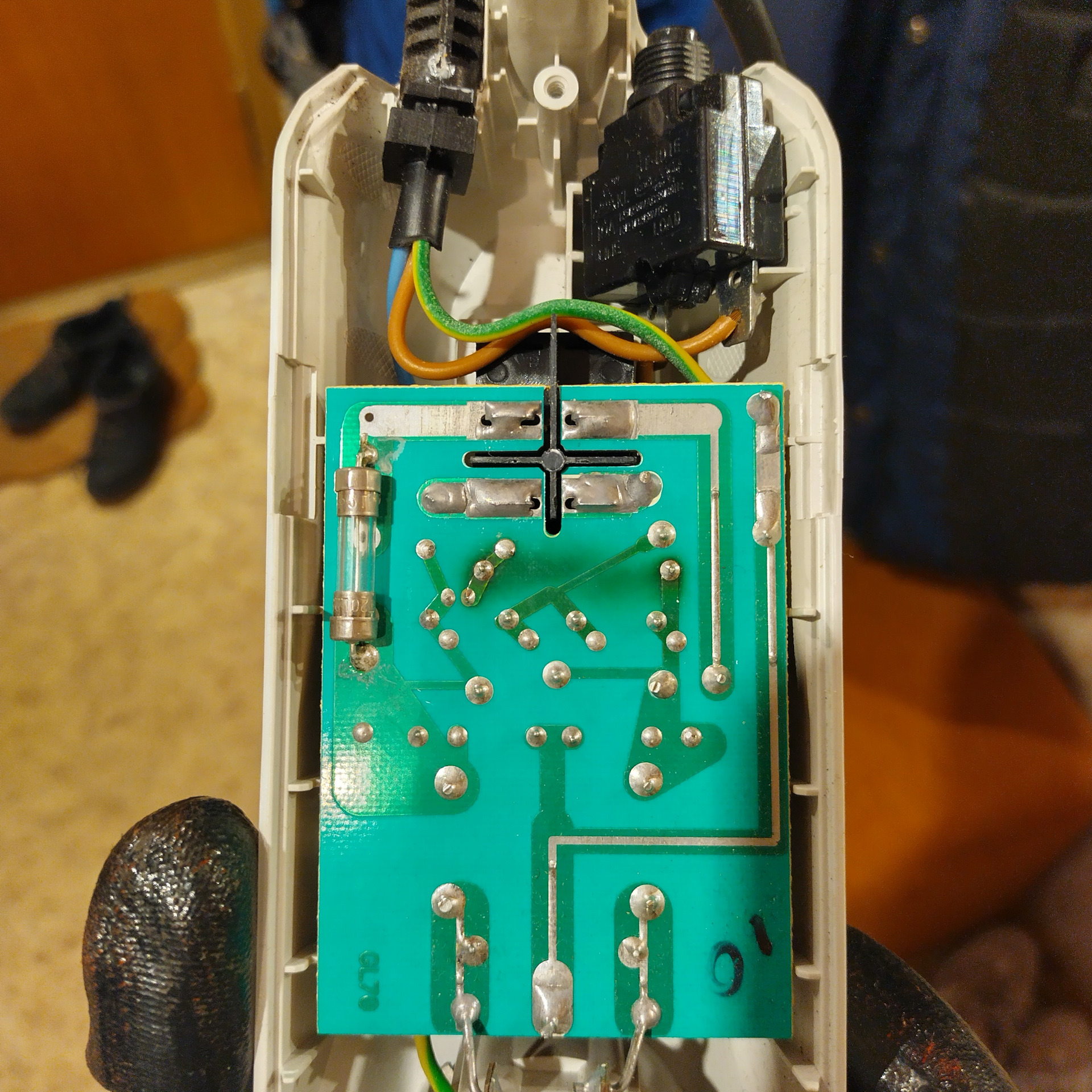

Есть у меня сетевой фильтр Pilot L, достаточно долго работал без проблем, но вышел из строя после приблизительно двадцатого включения в него стиральной машины LG. Вся индикация на фильтре работает, а машинка не включается.

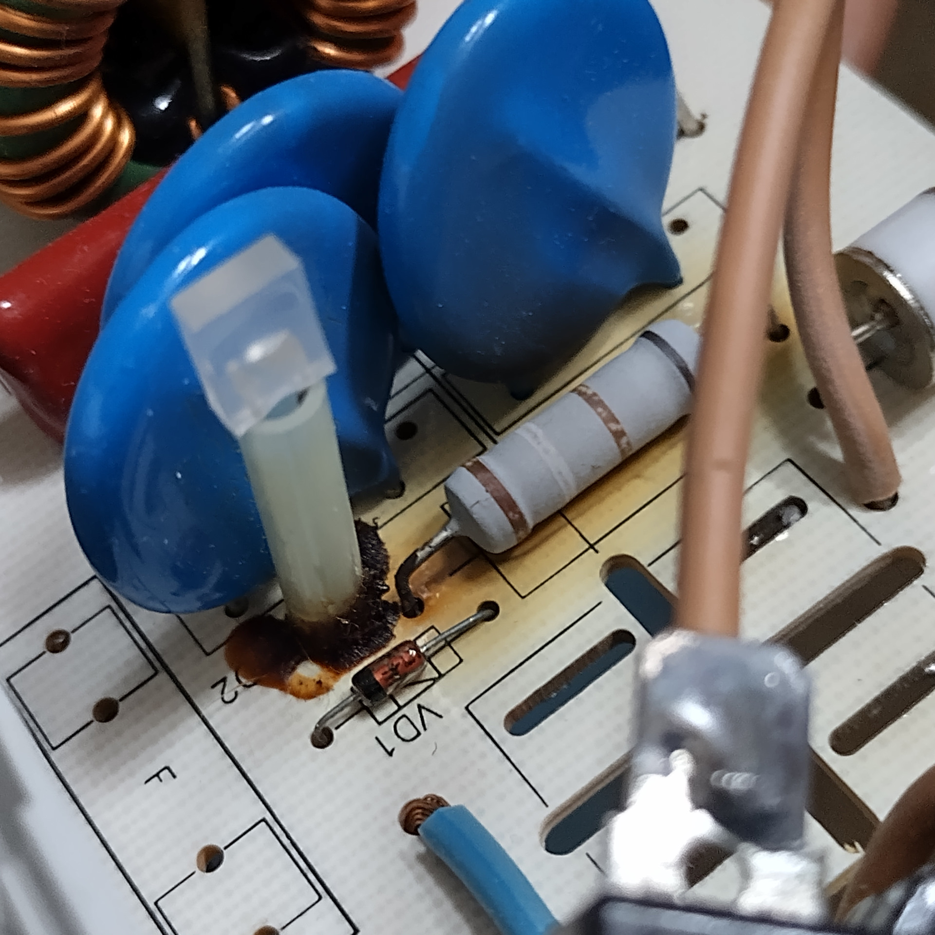

Раскрутил я его, а там:
Видно, что есть элемент, который грелся.
Делать нечего, берем паяльник и отпаиваем. Отпаялась плата на удивление легко, как будто оловом с низкой температурой плавления были припаяны контакты выключателя.
С припаянными элементами не фоткал.
Оранжевым — t предохранитель, желтым — резистор.
Резистор с завода был запаян 2хваттный на 29 кОм, а термопредохранитель на 121° С.
В ближайших магазинах нашелся резистор 30 кОм и предохранитель на 128° С.
Сейчас всё работает.

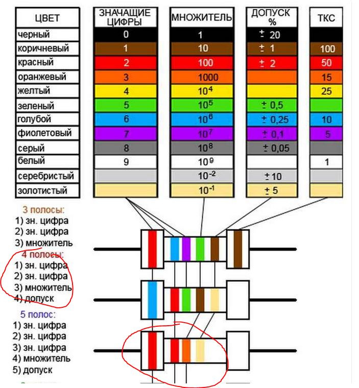

Вскрытие. Похоже на резистор и рядом трубочка какая то ))) Резистор по замеру 36 кОм
А по номиналу сколько сопротивление резистора?
Если меньше, то его менять, но тут 100% его менять, он "тепленький".
а вот как я пойму сколько по номиналу пока не понял как по полоскам считать
получилось 1,9 Ом.
Множитель — множитель — коэфф
фигня какая то
ВО!
Я тут подумал что это ближе к вашему варианту
Выгорел просто оранжевый и получается тогда если все оранжевое, то 39 кОм выходит
Чтобы замерить нужно отпаять резистор.
Термопредохранитель звонится?
Неужели то же самое?
Сгорел Сетевой фильтр Pilot-GL 6 розеток, подскажите куда смотреть. Включаешь лампочка то горит, но тока нет. Визуально смотрю на плате подгар вроде.
Спасибо за статью, один в один мой случай. Сейчас читаю и смотрю плату- лежит передо мной. Резистор сгоревший. А вот про предохранитель не понял, он же на другой стороне платы. И прозванимается, нить целая. Надо ещё что то сюда дополнительно?
Пожалуйста!
Если предохранитель целый, то просто резистор заменить нужно.
У меня оплавился пред, поэтому менял.
