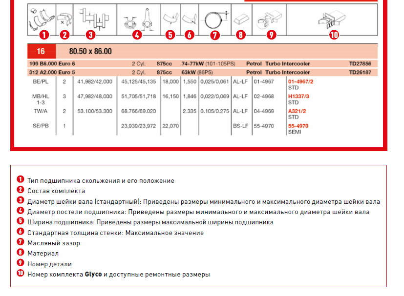

Этот замер ни о чем не говорит. Там не сотые, там тысячные доли миллиметра допуски. Откуда взята методика, что надо мерять толщину вкладыша? Чтобы понять износ, замеряют зазор между шейкой вала и вкладышем

Так если нет выработки, то и зазора не будет. Все в допуске, сколько там 0.03-0.05 мм? Заскринь мне где тысячные или просто написание 0.030? Толщина вкладыша по всей поверхности одинаковая.
Зачем мне что-то скринить? Я тебе дал лопату, а урожай выкапывай сам. Есть методики измерений. Ты должен на них ссылаться. Должен привести заводские данные. Затем можно делать анализ и выкладывать это публике. В данный момент — это рукоблудство, с сомнительными выводами
