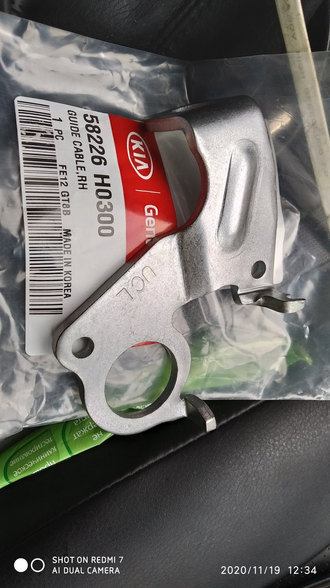

58226H0300
Штоки ручника:
Привет. А есть артикул штока ручника для Рио 4?

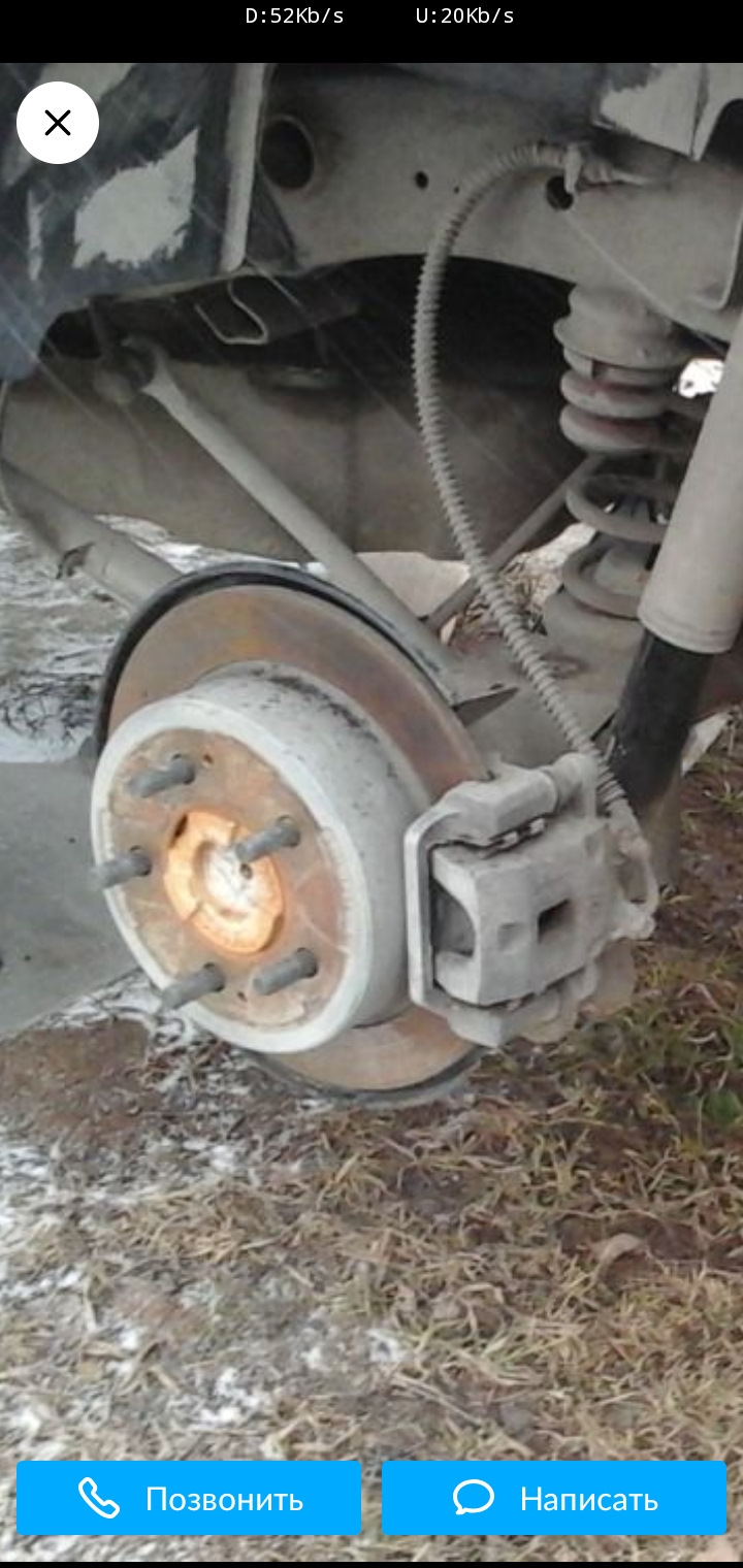

В итоге если я от 3ей возьму суппорт, мне нужно будет что-то переделать?
Возня со шлангом будет и скорее всего перекидывать навесное нужно будет, с правого на левый с левого на правый
Понял, спасибо, а у меня вот ещё вопрос, где найти можно аналог заднего правого суппорта на Рио 4? Я просто смотрю пишут что на 4ую, а в итоге по вину пробивают в магазине не подходит говорят, и аналог не получается найти у меня
Я не рекомендую с Китаем связываться! У меня есть пара от Рио4 под восстановление, оригинальные! После восстановления цена будет 25.

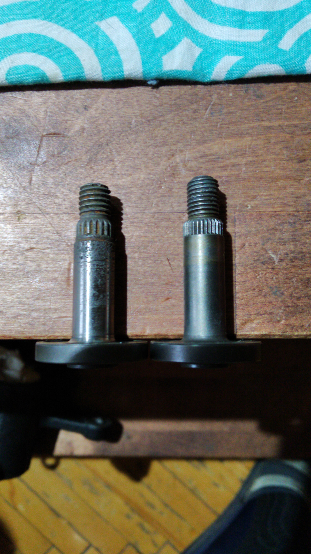

Разобрал, посмотрел, шток ручника заедал, всё почистил пересмазал и пыльник новый одел на него, всё вроде хорошо, тьфу-тьфу-тьфу 😁

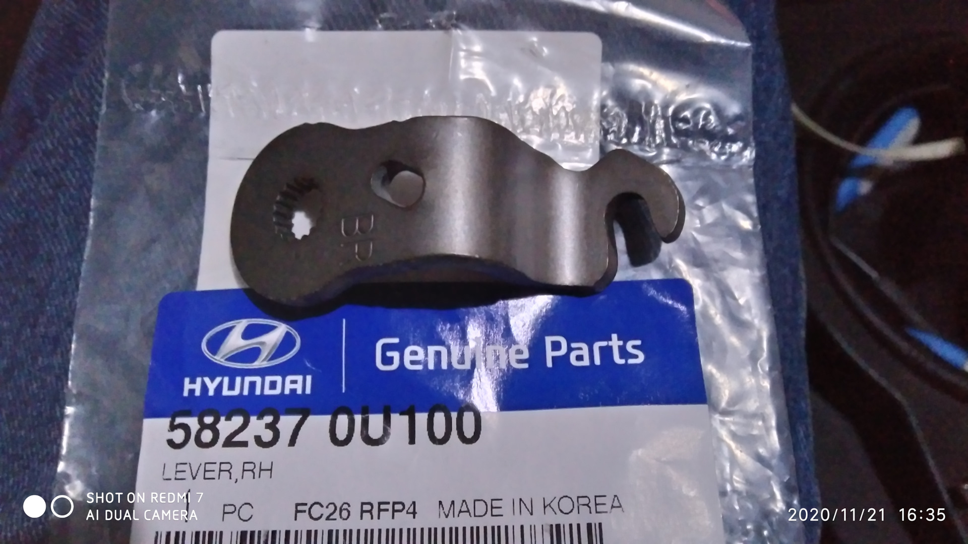

А штуцер имеет отличия или ?просто кат.номера разные и цена в 3 раза дороже на рио4
прокачник можно брать любой с резьбой М10 шаг 1банджо болт тоже имеет резьбу М10 шаг 1
