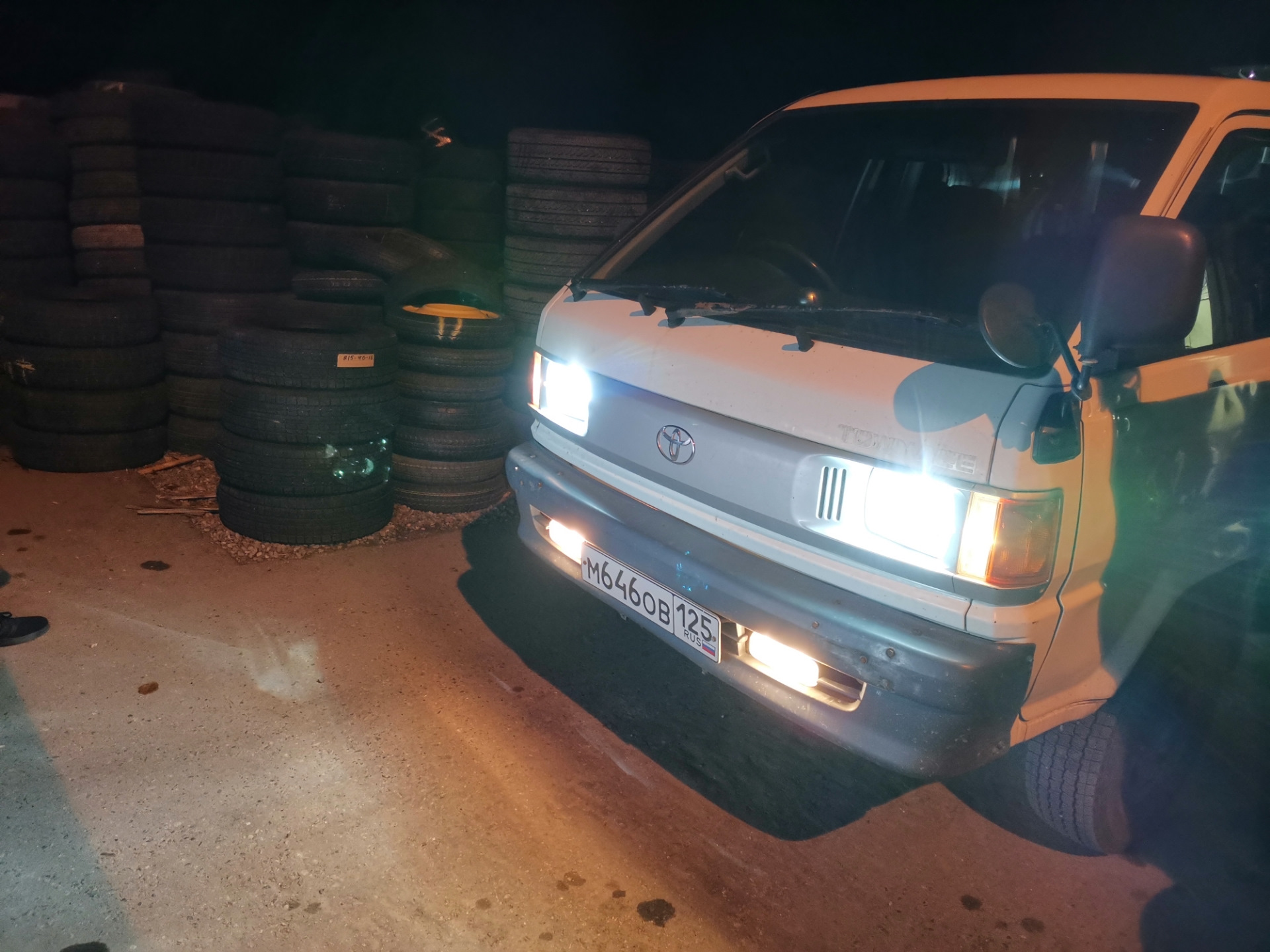

Решил рассказать не много про квадратные фары, в старые машины! У нас рабочий грузовичок
литайс, и там свет просто никакой! Тесть попросил что-то придумать со светом. На просторах интернета нашел обзоры только на эти фары, но на самом деле дизайнов очень много! Но я решил брать проверенные варианты людьми…
Цена вышла 6000р за пару.
Так же для установки данных фар в Тойоту потребуется управляющий провод!
a.aliexpress.com/_AkQF6E
Он стоил 800р.
Пришли очень хорошо упакованные! За 3 недели…
Далее разбор, обрезка рамки, ибо без этого фары не встанут!
Протянул провода, установил, и вечером отрегулировал!
Ниже фото как светит на заборе, с разной экспозицией, конечно кто-то скажет что не понятно ничего, но к сожалению других фото я не делал!
По факту свет обалденный, стг ровная без галки, при моей настройки встречку не слепит, и на машине в темное время суток стало двигаться очень камфортно!
Кстати решили купить именно в хромированной варианте, что бы менее было заметно этот тюнинг)))) теперь у грузовика очень забавный вид, с этими фарами, но это мелочи, главное они выполняют свою функцию на отлично!

Подскажи пожалуйста, управляющий провод нужен только для старых японок? В ноах 1999г хочу такие воткнуть, но не знаю, будут ли работать напрямую…
Посмотри чем управляется у тебя свет, плюсом или минусом. Если плюсом — то не нужно. Если минусом то нужно. Но скорее всего что минусом, как у всех тойот, тожтому нужно будет купить провод
Понял, спасибо🤝

Заказал на Али экспрессе вот такие конвертеры полярности, с ними led фары на тойоте работают в штатном режиме. Может, кому пригодится информация.
СТГ не самая хорошая конечно, такое ок для туманок. Но не для ближнего света
Ну если бы вы поездили с родным светом то я думаю вы были бы радо хоть какой стг. А эта машина ездит исключительно по городу, и поэтому данной что хватает за глаза ей.
На моей мазде 323f bg точно такие же фары — 5х7 по заводу. У меня стоят свежие фары depo и лампы osram all season — и вполне себе прилично все светит. Не линзованный ксенон, конечно, но очень неплохо.
