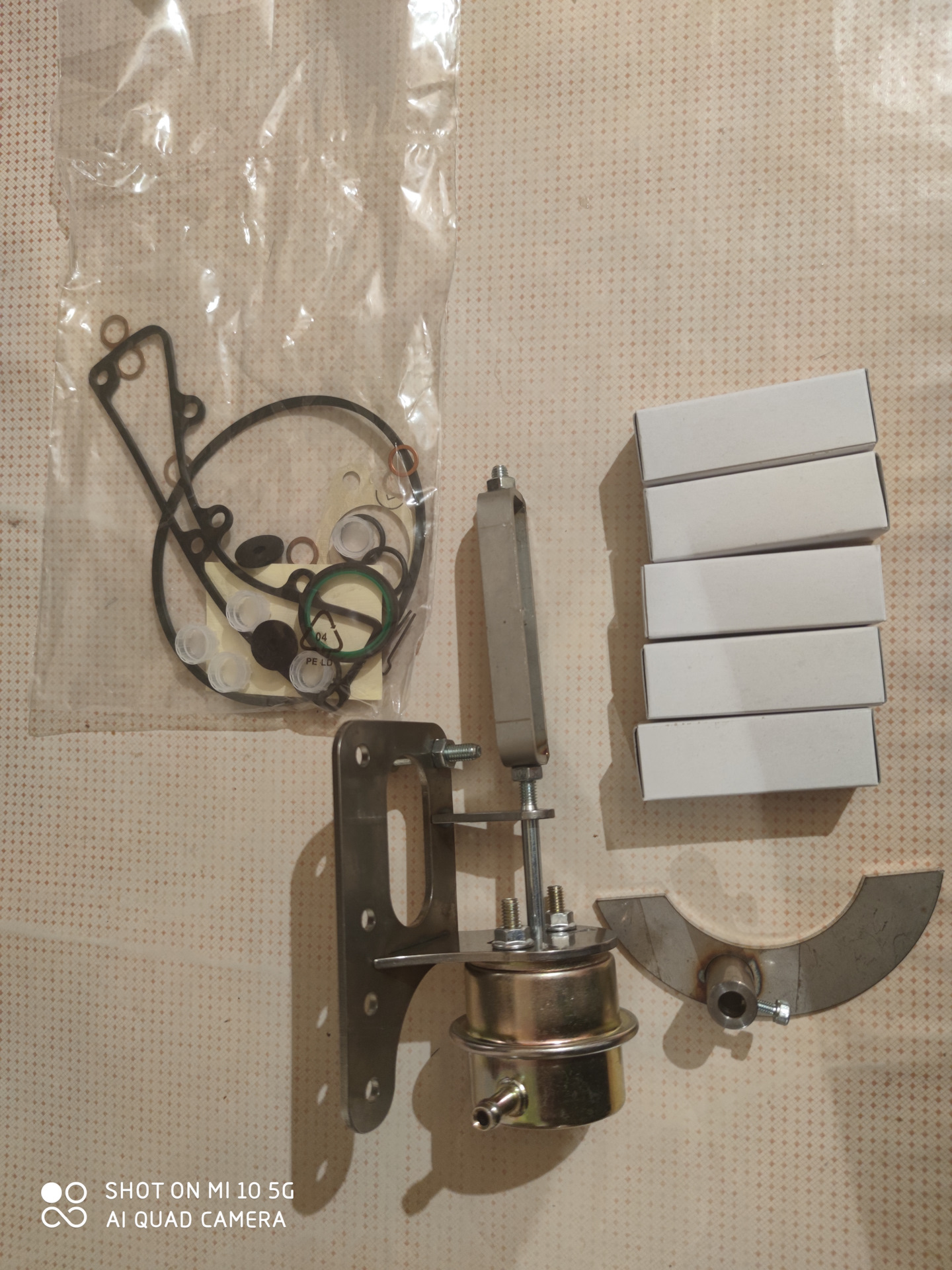

Всем привет. Поступил заказ.Взяли ТНВД ОМ662 с черной биркой и установили мощные плунжера 7.7 прокатали на стенде 210кубиков.

А что никто на местном уровне не делает так же красиво регуляторы дымности? как то странно издалека такую железяку тащить)))
Чо за регуляторы?!
Все зависит от спроса. Поштучно, то проще из Англии достать
Нифигассе… Это кто заказал?
Сам он объявится)
Вот он наверное счастлив
Распределённого типа одноплунжерные ещё на начал прокачивать?
Мы можем! Пока нет желающих
Желающие есть, интересен масштаб переделок и стоимость…
Для начала нужно VEтнвд. Посмотреть на стенде, что можно сделать?!
То-есть, тебе прислать VEшку?
Да
medson
А что там прокачивать? Плунжер максимальный ставь и полетели, ну а доступный максимум это 12 мм
Там 5 дырок 12мм найти проблематично, там не так все просто
Согласен но всяко проще чем с рядным
eeZee
Есть готовое решение?
Нету у него готового решения😜
Огонь👍
