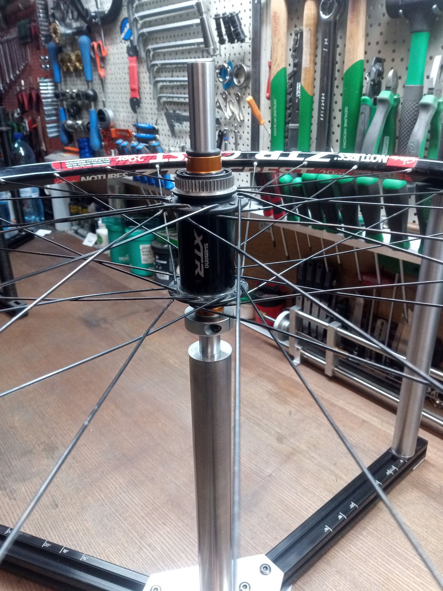

Вы имеет ввиду, как я выставляю цент втулки и центр обода при несимметричности расположения фланцев втулки относительно ее центра?
Ага. Так вот какие ещё задачи необходимо решать веломеханику! Я и думать не мог что в велоколёсах помимо соосности есть параметр ЕТ))
Проставки с одной стороны ставятся, чтобы об вилку не затирало?)))
Может речь за кастор? Есть такой на велосипеде?)))
Игорь, не совсем так.
В велосипедном строении рам и вилок, а так же втулок есть стандарты ширины оси (втулки). Как расположены фланцы для спиц и их размер не важно. Главное соблюсти соосность центра втулки и центра обода. Только тогда колесо попадет по центру вилки или рамы.
Igorbelorus
Проставки, о которых ты пишешь существуют, но они не для какого либо выравнивания, а для перехода на другой размер или тип крепления втулки.
К примеру:
Есть передняя втулка 100мм, а поставить проставки и получаем стандарт Boost 110мм. Или задняя 135 на 142(148 или 150).
