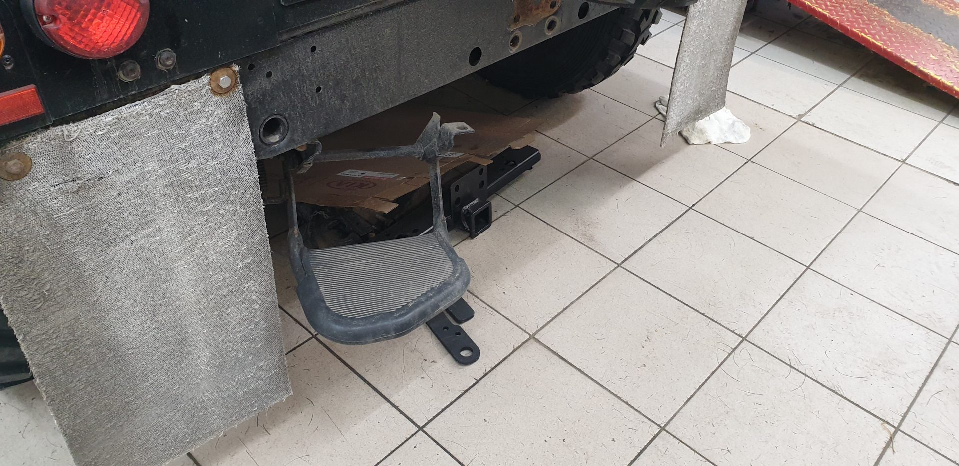

Через несколько выездов обнаружили в тосоле масло. Ну или в масле тосол. Ну вернее антифриз. Путем длительных поисков и переборки всего выяснили что течёт уплотнение маслоотделителя. Родной стоит диких денег. Пришлось заказать с Али. А пока ждали. Ещё по пути поставили другой бампер и кенгурин. И меняем прицепное на крюк. Дабы прицепы таскать обычные.
