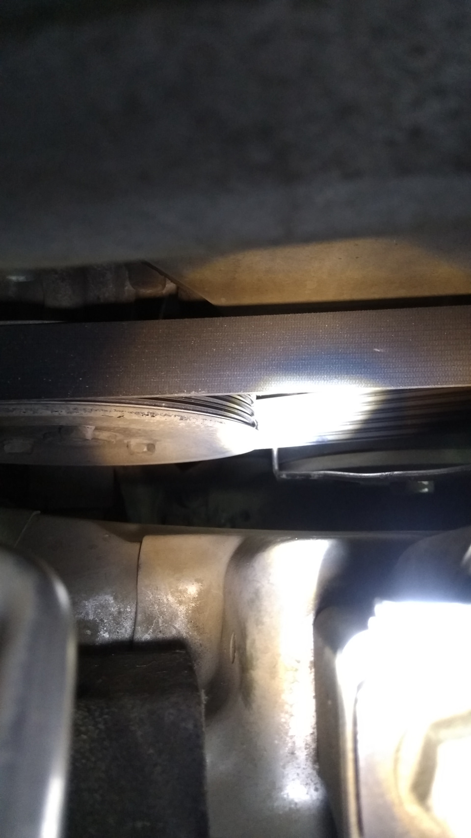

Инструкция больше для себя, может ещё кому пригодится.
Момент затяжки крышек подшипников распределительного вала 11 и 24 Ньютона
Клапанной крышки 9-10 ньютонов.
