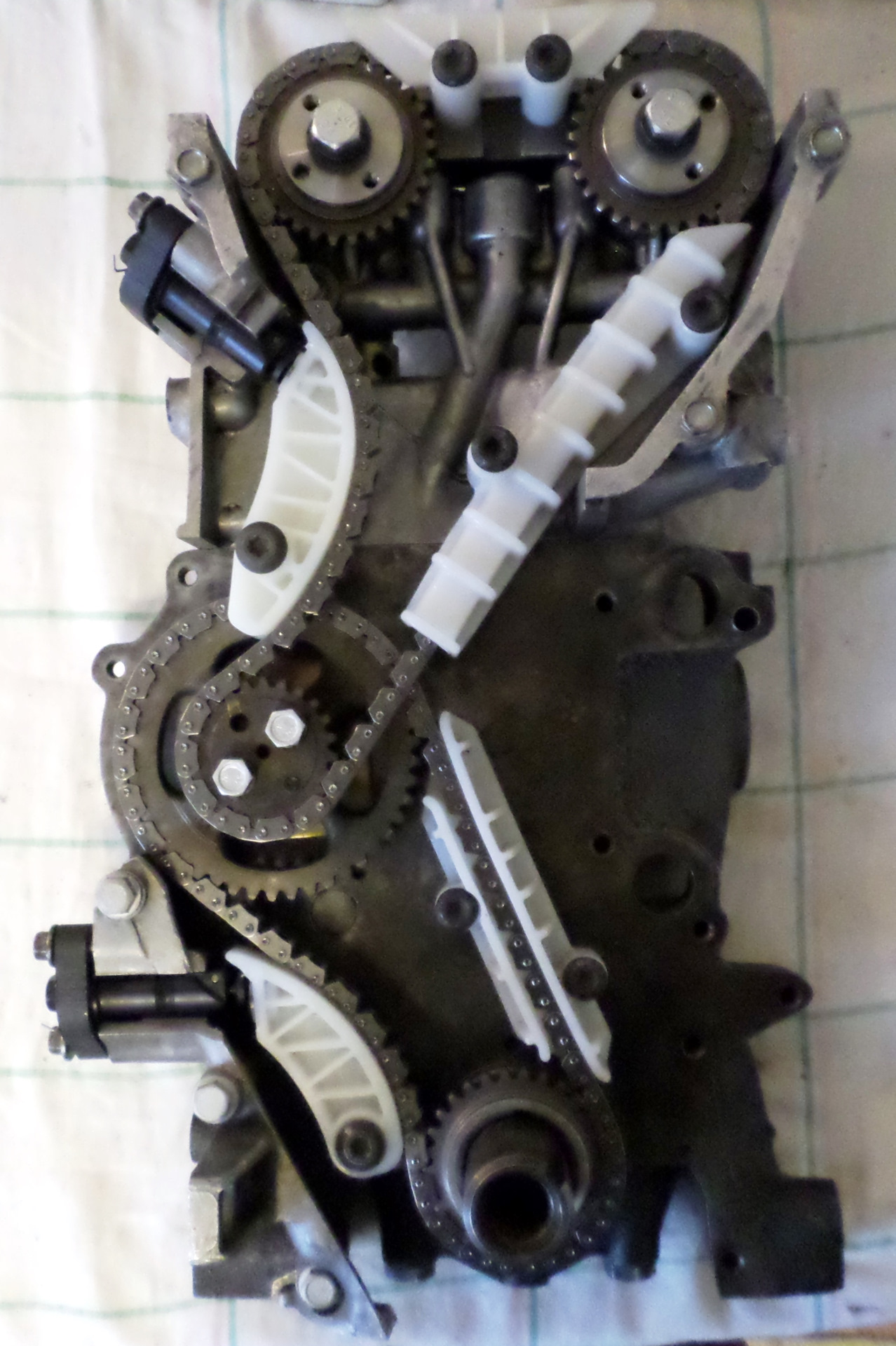

По цепной передаче привода грм из Поставил и Забыл два варианта: двухрядные втулочно-роликовые цепи для тех кто ценит визуальную надёжность и к звёздам не стремится, а для тех кому нужен не только ресурс работы, но и заметный приход в двигатель есть зубчато-пластинчатые цепи Морзе. За этим можно обращаться ко мне или к тем кто продаёт комплекты моей разработки в Москве, Питере, Новосибирске. А можете сами закупать такие комплекты оптом и распространять среди своих земляков, чтобы нам поменьше рассылать по заявкам.

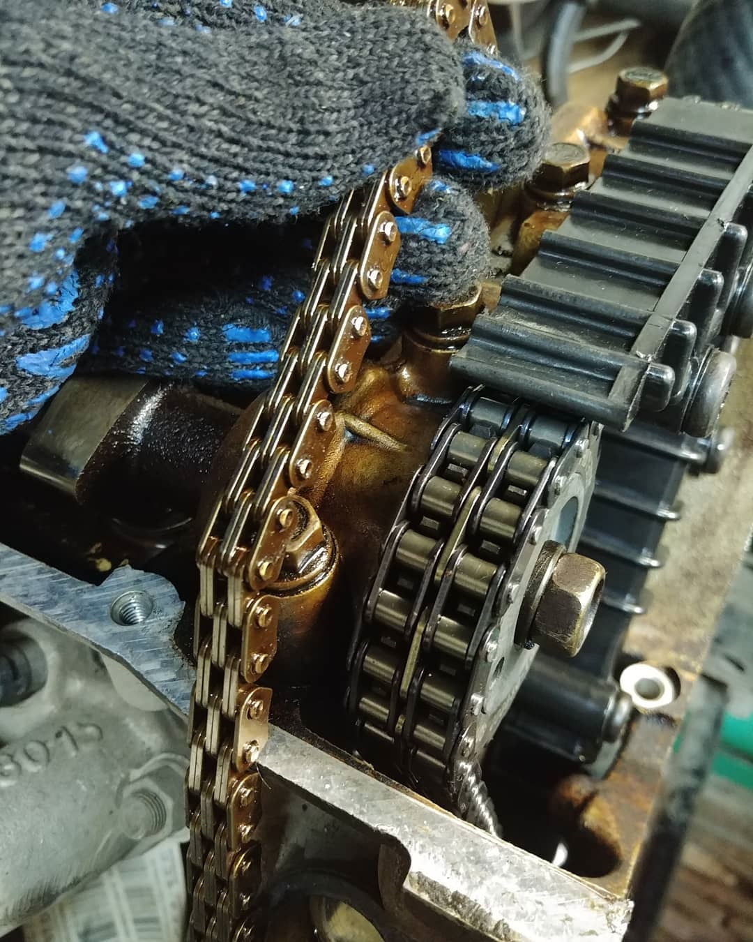

Всем кто пользуется продукцией прогресс-мотор с откровенно бракованными звёздочками цепной передачи давно и искренне сочувствую. Допуск радиального биения впадин зубьев звёздочек значительно превышает допуск чертежа на изготовление — не более 0,20 мм, а менеджеры всеми путями изворачиваются от претензий по поводу: быстрого растяжения, разрывов цепей, пропиленных цепями башмаков, поломки натяжных устройств натяжения и натяжителей обманывая, что во всём виноваты "стрелочники" — китайские гидронатяжители цепей, как буд-то с 2005г. когда прекратилось их производство в Ярославле есть какие-то другие. У нас даже те кто раньше в 2012-14гг. активно продвигал продукцию этих соседей заволжского моторного завода по общему забору устали от гарантийных ремонтов за свой счёт и отказались от закупок, потому что Репутация Фирмы намного дороже чем покупка подешевле, но по-русски дважды+стоимость переустановки+претензии клиентов.

Видео конечно интересное и автор старался, молодец, за это чисто респект. А теперь моё мнение. Теория в нашей стране всегда офигенная, жаль только практика хромает. Был у меня УАЗ на 409, однорядкую цепь оборвало на 40 т км. Когда у нас уже будут делать качественные вещи не в гараже, а с завода серийно? Почему внутри двигатель выглядеть так, как будто его топором вырубили? Фасочки снять, полирнуть поверхности, ну сделайте вы по красоте… А вообще как бы там не расхваливали 409 ЗМЗ, никогда больше его не возьму. Для тяжёлых машин, типа внедорожников и грузовиков есть только 2 пути: либо дизель, либо V8. Третьего не дано.
А что раньше не обратились? Мне Вас спасти от того расстройства которое на фотографии не составило большого труда даже в 2014г. чтобы без проблем ездили на цепях Морзе до сих пор и не проклинали разработчиков двигателя ЗМЗ-409, потому что они не виноваты в том что для сборки двигателей закупщики деталей из соллерс-уаз привозят только го… и палки. Надёжная цепная передача цепями Морзе выглядит таким образом и даже китайские цепи с маркировкой буквами CZ на нескольких автомобиля ещё где-то ездят.
Ну во-первых я про вас не знал тогда. Во-вторых починка проходила оперативно и в ближайшем магазине деталей было куплено всё необходимое сразу же после эвакуации машины и разбора движка. ГРМ взяли от "Прогресс" с регулируемыми звёздами и цепями в 2 ряда… хотя впрочем, что уже жалеть, машина продана. Если уж только на 406 когда-нибудь возьму, на Волгу, если у вас есть и сколько стоит интересно узнать.
Очень жаль что понравившийся автомобиль продан. Сколько стоит комплект привода грм для получения от двигателя наибольшей эффективности затрудняюсь сказать, потому что если решите купить через год, то комплект который на муляже двигателя будет уже не самым лучшим.
P.S. Звёздочки снятые с двигателя под зубчато-пластинчатые цепи оставили себе на память или выбросили? Если сохранились, то на них после проверки и доработки можно покататься ещё очень долго, а не так как задумано заводскими вредителями.
Звёздочки не сохранились к сожалению. Да и вряд ли они мне пригодятся. УАЗ больше к покупке не рассматриваю. Потому что помимо мотора, качество других остальных деталей там точно такое же. Надо развиваться, искать что-то новое, более интересное.
Хорошо, пока дай бог походит. Я недавно менял масло, потрогал цепь, люфт практически не наблюдается. Молодцы ребята, кто собирал. 13 лет машине, все железки живые. Но если уж буду капиталить, обращусь. Понравился комплект, никогда такой не видел.
А следующую версию этого комплекта даже тест-пилоты ещё не видели и он будет ещё лучше. Не торопитесь пока не "проявится" комплект без нижнего натяжного башмака и гидронатяжителя цепи.

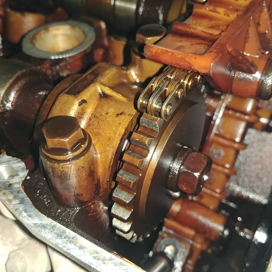

Меня не меньше Вашего интересует как две цепи "встретились" между собой на блок-звёздочке промежуточной передачи краешками осей и порвались … разобрав друг друга. И круги на натяжных башмаках до сих пор удивляют, потому что они совершенно не объяснимы. Если прихватите с собой комплект, то привезу муляж передней части двигателя чтобы на него собрали все детали и попробовали руками сдвинуть цепи друг к другу, потому что у меня это не получилось.

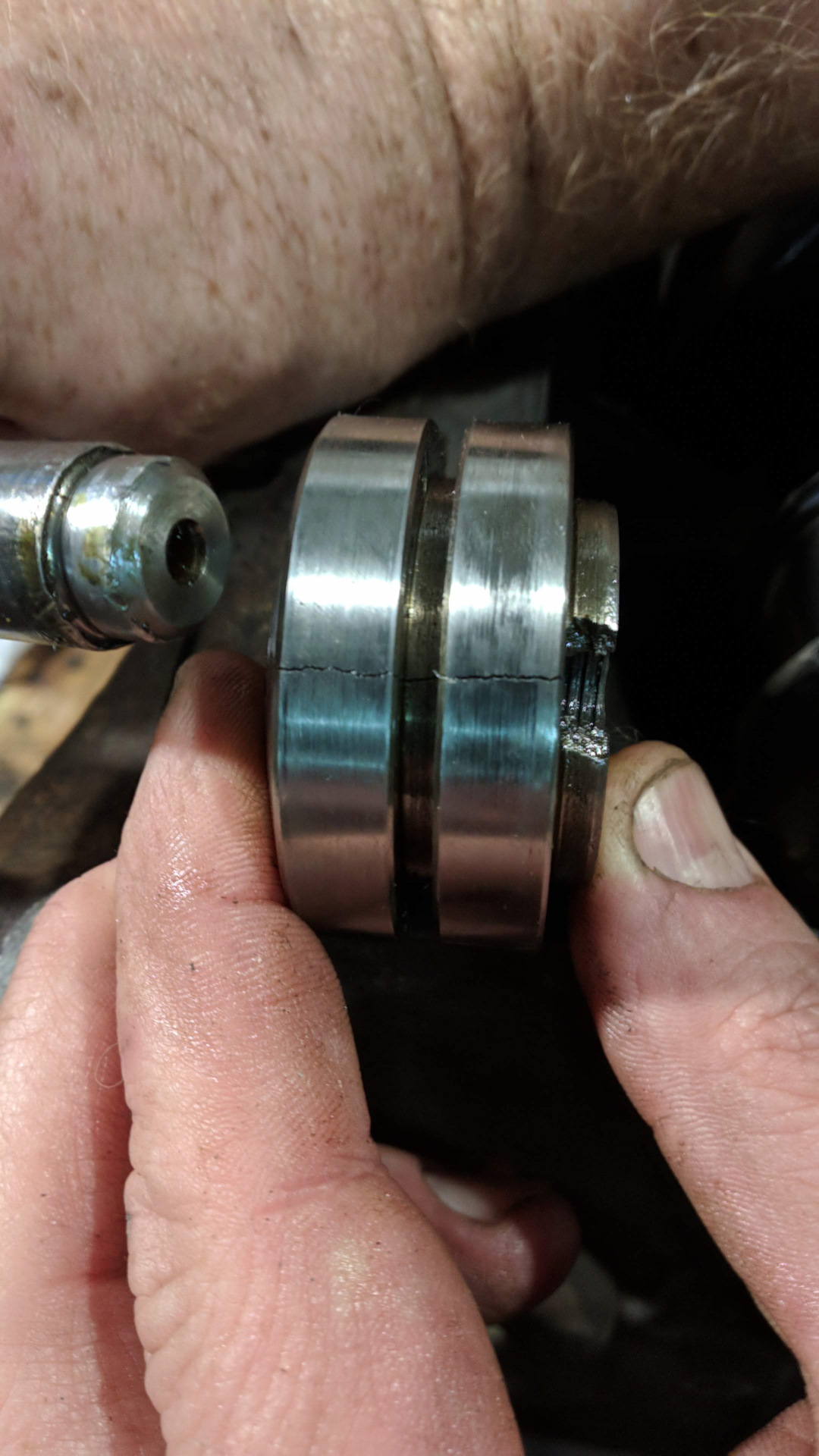

Так мой Патр стал наглядным пособием и вошёл в историю 😆 Благодарю Игоря за консультацию при выборе и замене ГРМ. Через пару тысяч заеду к Сергею, для оптимальной коррекции фаз и наконец, сменю фото аватара😉 на более актуальное.
Так вот кому так не повезло с промежуточным валом. Такое вижу в первый раз и надеюсь в последний. … Когда промежуточный вал сдвинули вперёд на 5-6 мм он заклинил так что двумя руками прокрутить даже за прикрученную блок-звёздочку невозможно. Обратным молотком за болты крепления блок-звёздочки удалось выдернуть только порошковую втулку передней опоры промвала сдёрнув со стального валика. После этого остаток валика вынулся как ни в чём не бывало, но изгиб заметен даже невооружённым глазом. Удивило в этом случае то что кольцевой вкладыш передней опоры из стале-алюминия не пострадал.

Где-то ниже есть фото правильной организации привода грм цепями Морзе которая никого не подводит.
Честно говоря, мене самому во всё не верилось, пока в руках не подержал.
