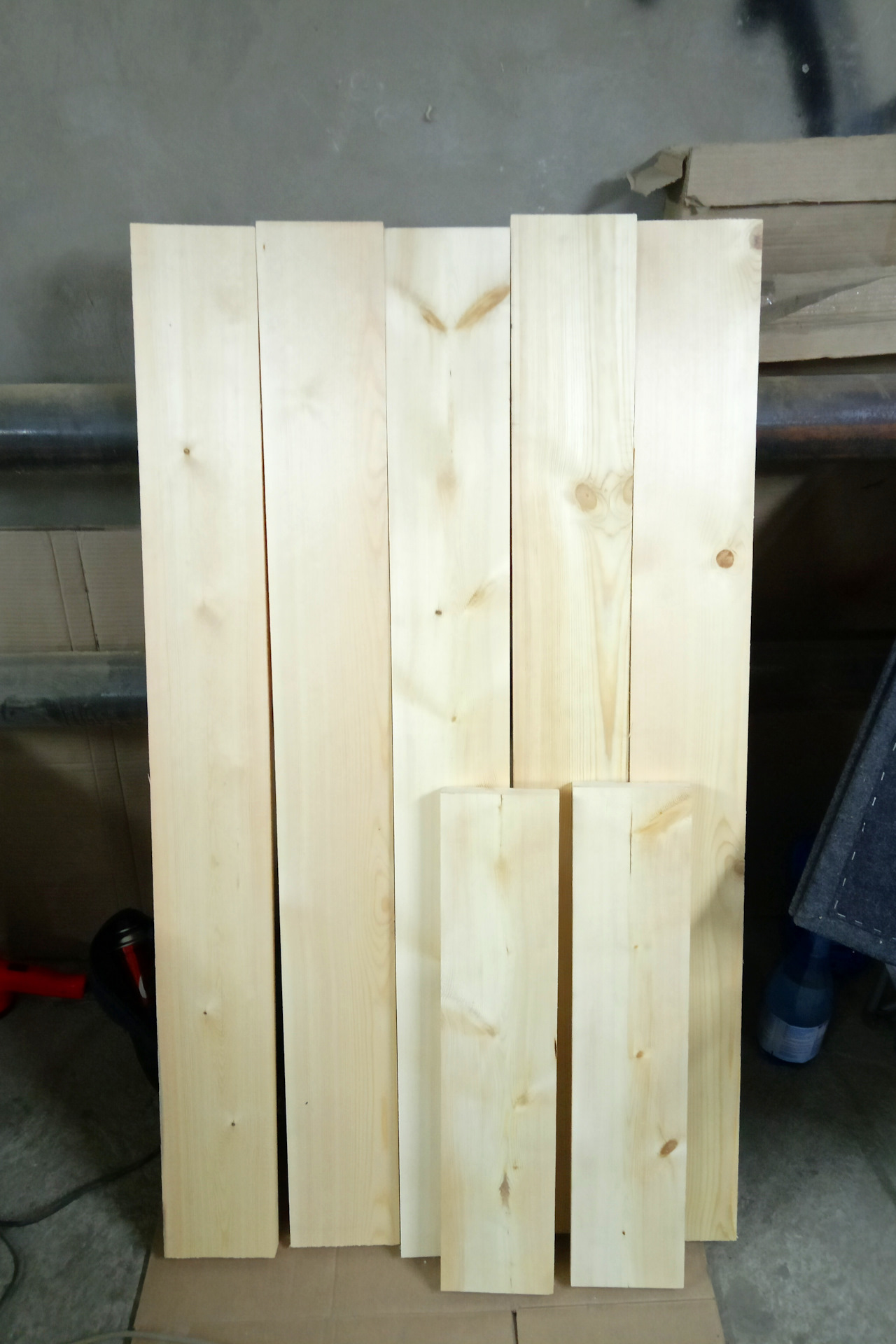

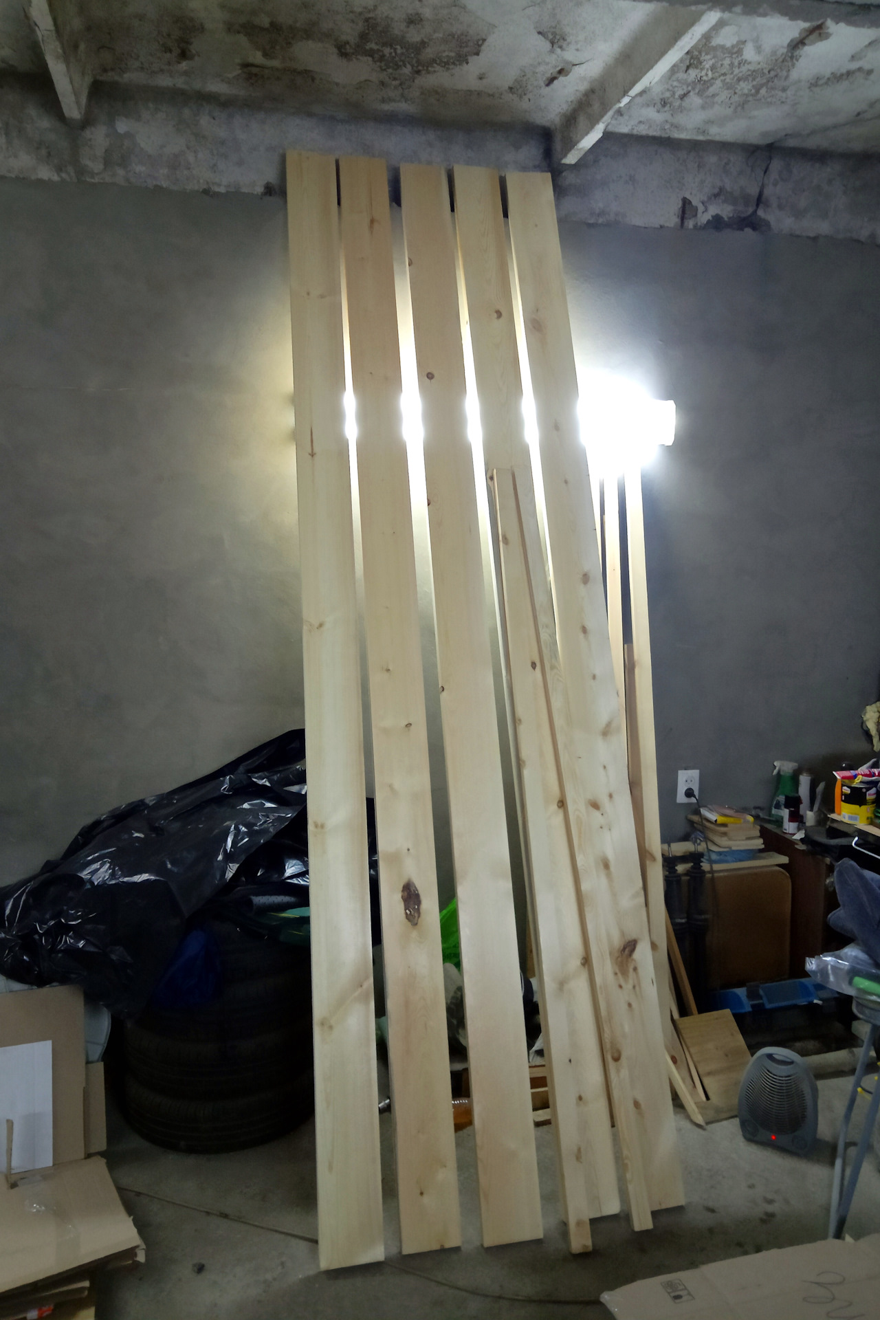

Вчера съездил в магазин, прикупил материала.
Для изготовления стола понадобилось 5 досок 145*30*3000 и два бруска 40*40*200.
Ещё пара горстей саморезов.

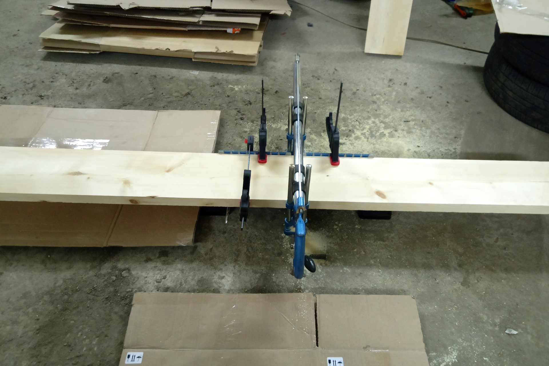

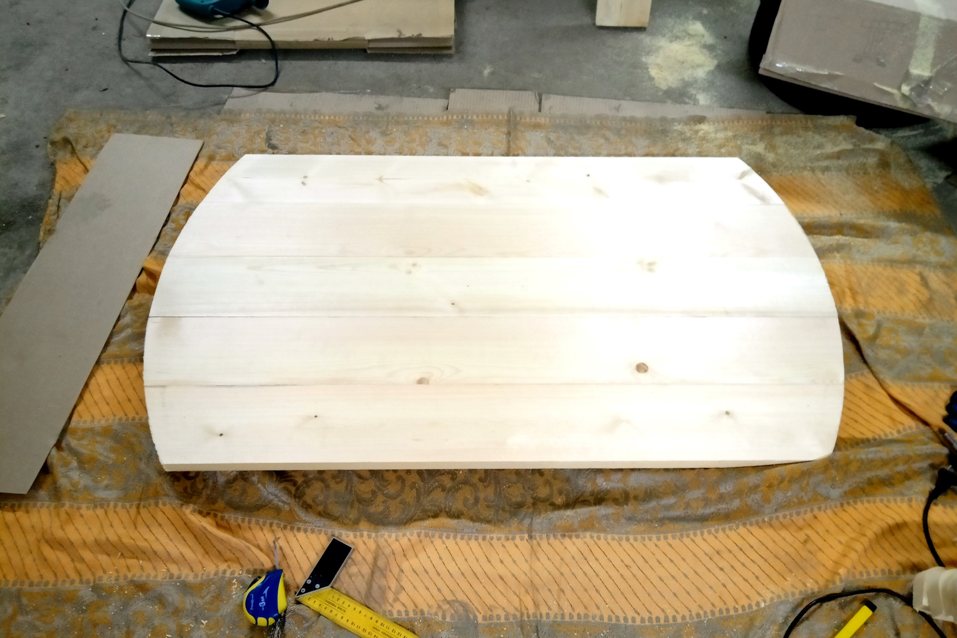

Разметил доски и давай пилить!
Что-то пилил электролобзиком, а где было необходимо сделать очень ровный рез, использовал свою ручную торцовку.

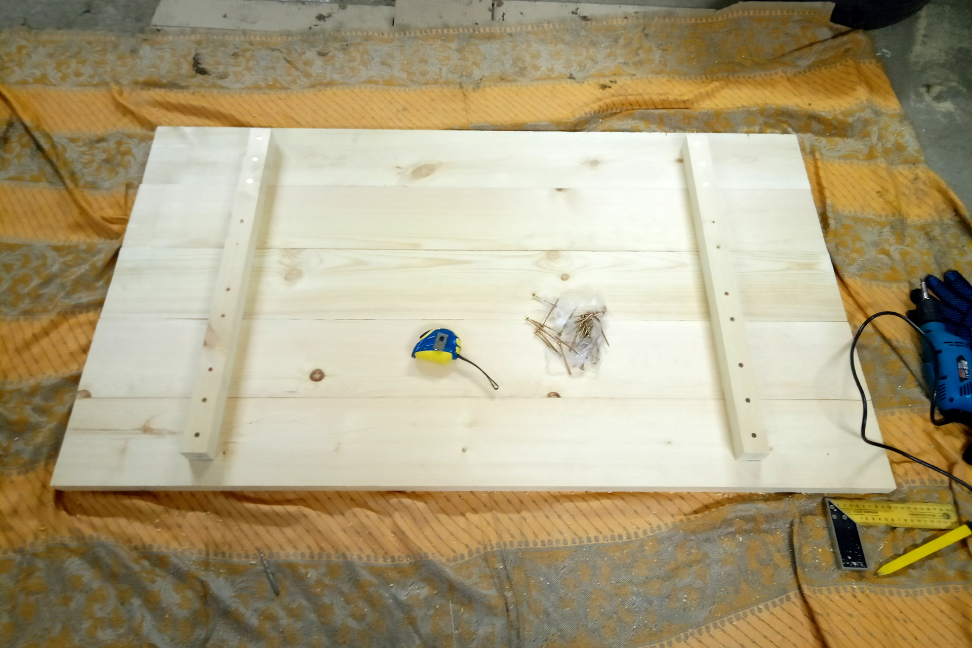

Столешницу собрал на клей и саморезы.

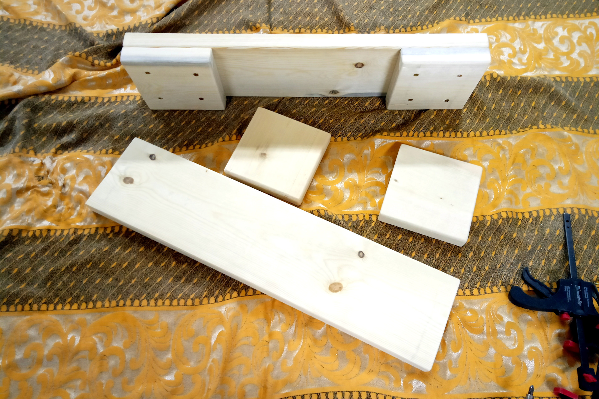

Далее выпилил ножки, прикинул как будет смотреться.

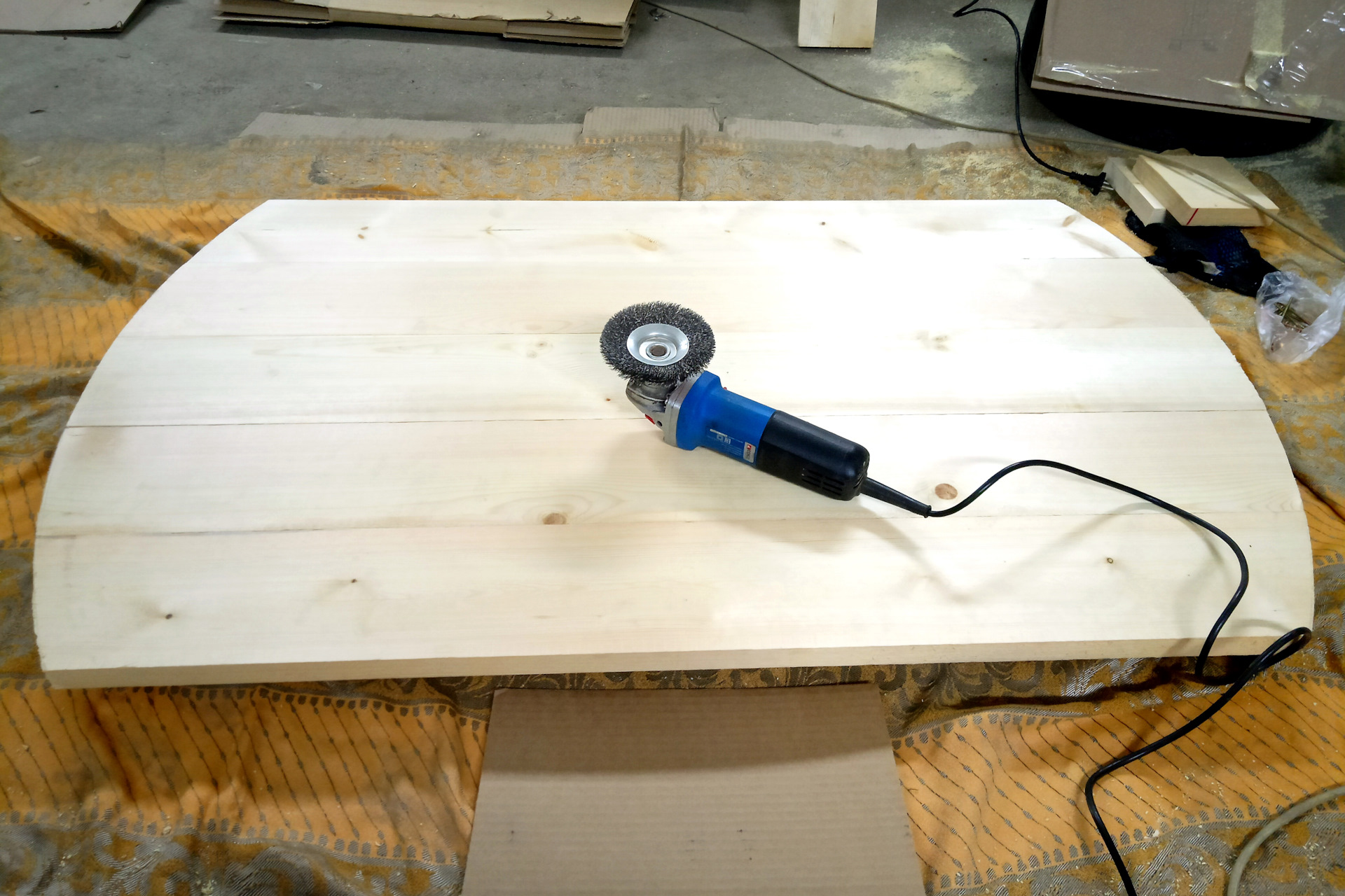

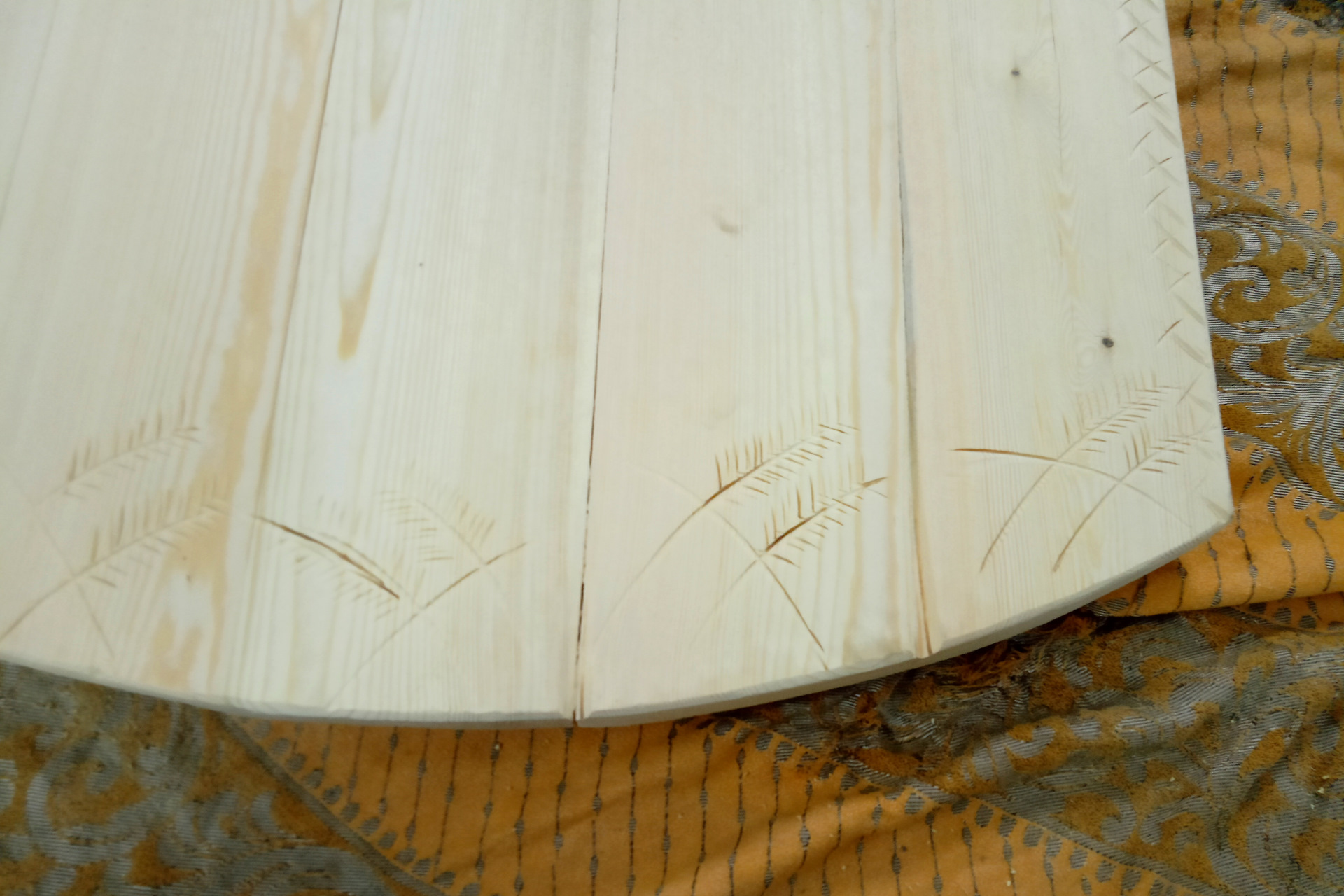

Столешницу немного скруглил.
И брашировал.
Забегая вперёд скажу, что брашировке подверглись все составные части стола.

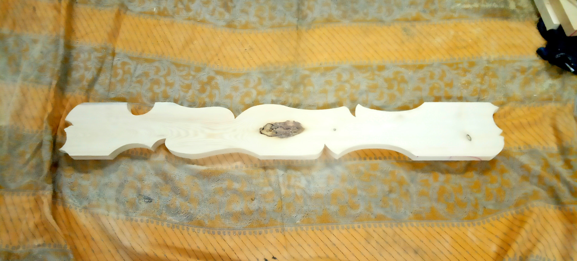

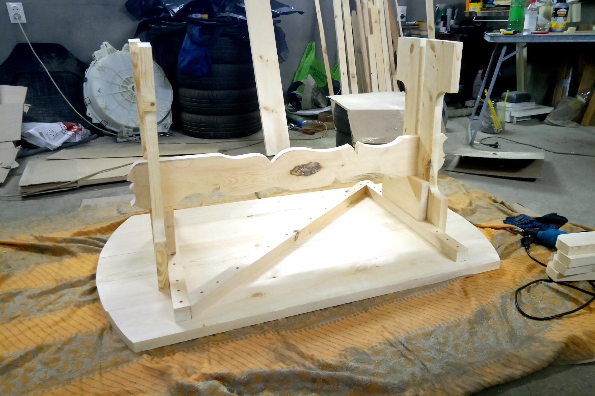

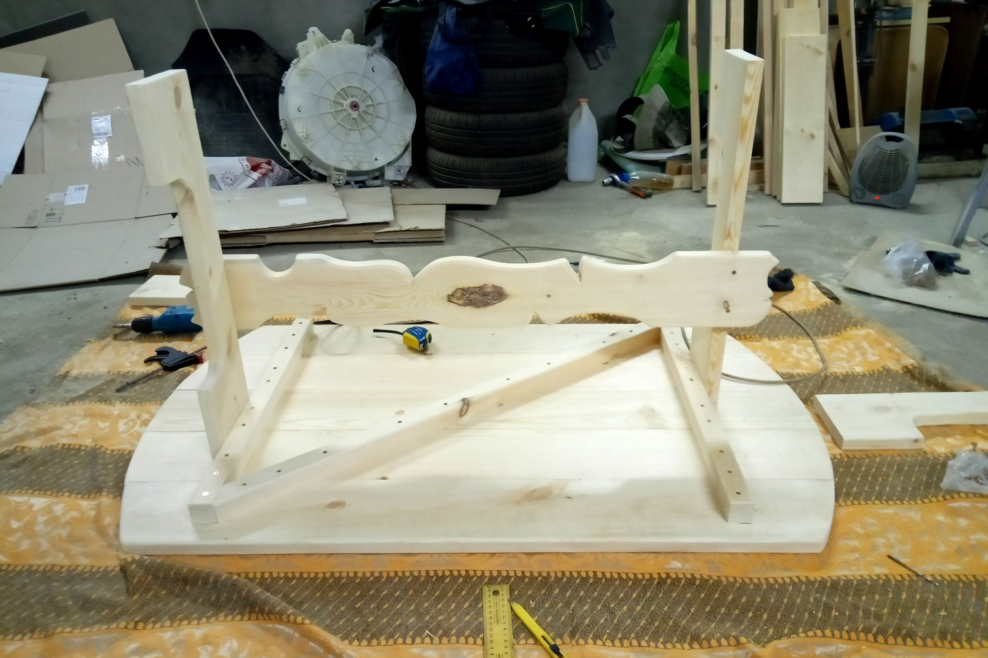

Далее сделал распорную планку.
Опять прикинул как будет смотреться!)))

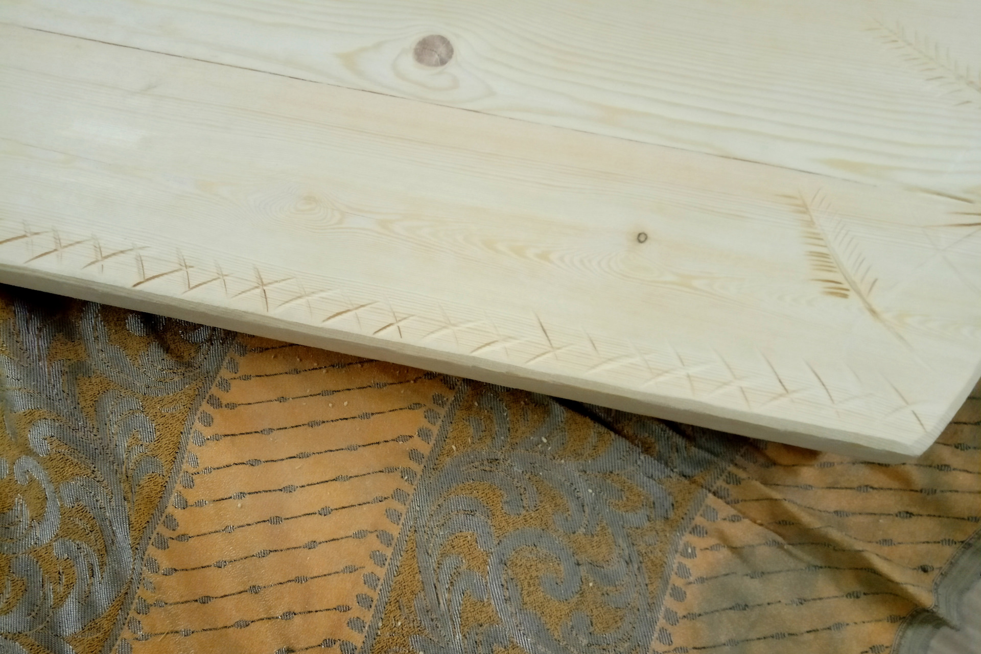

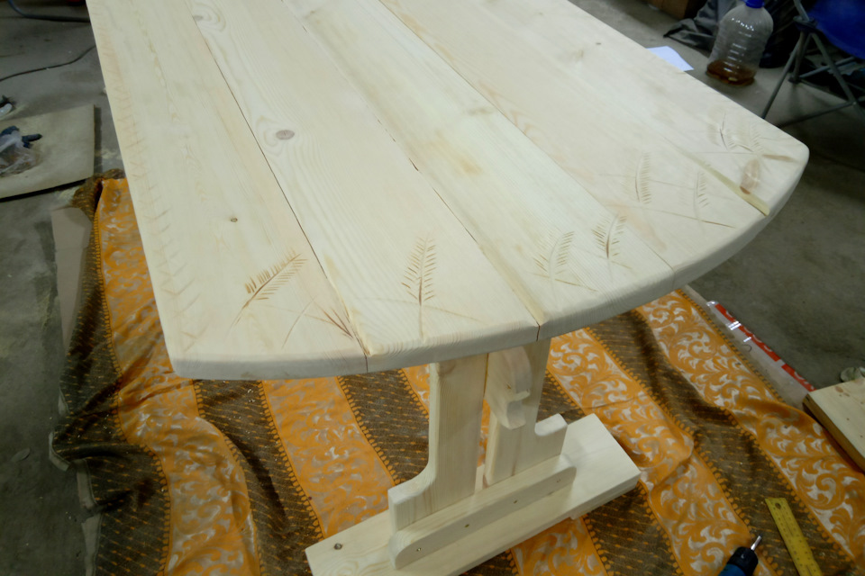

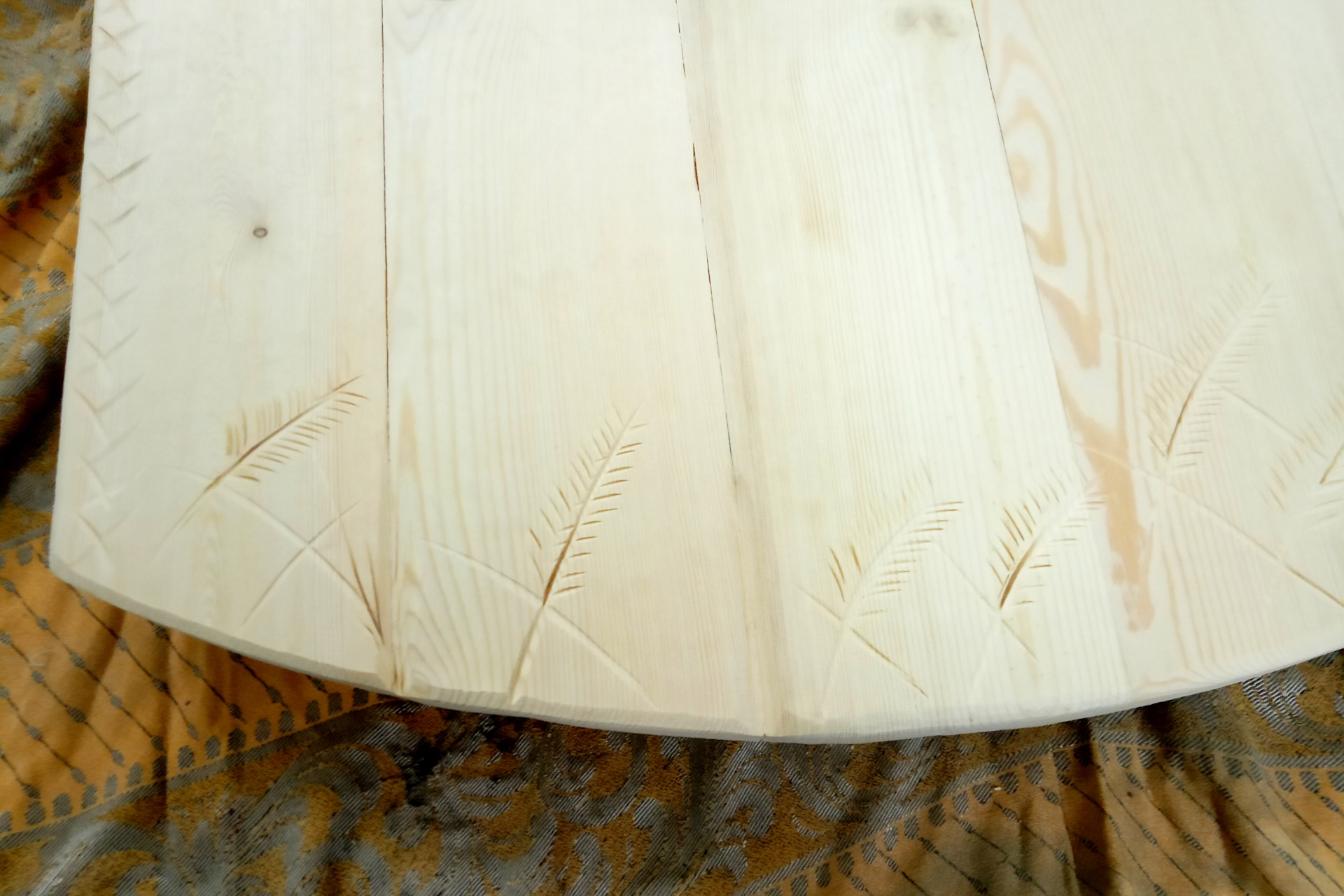

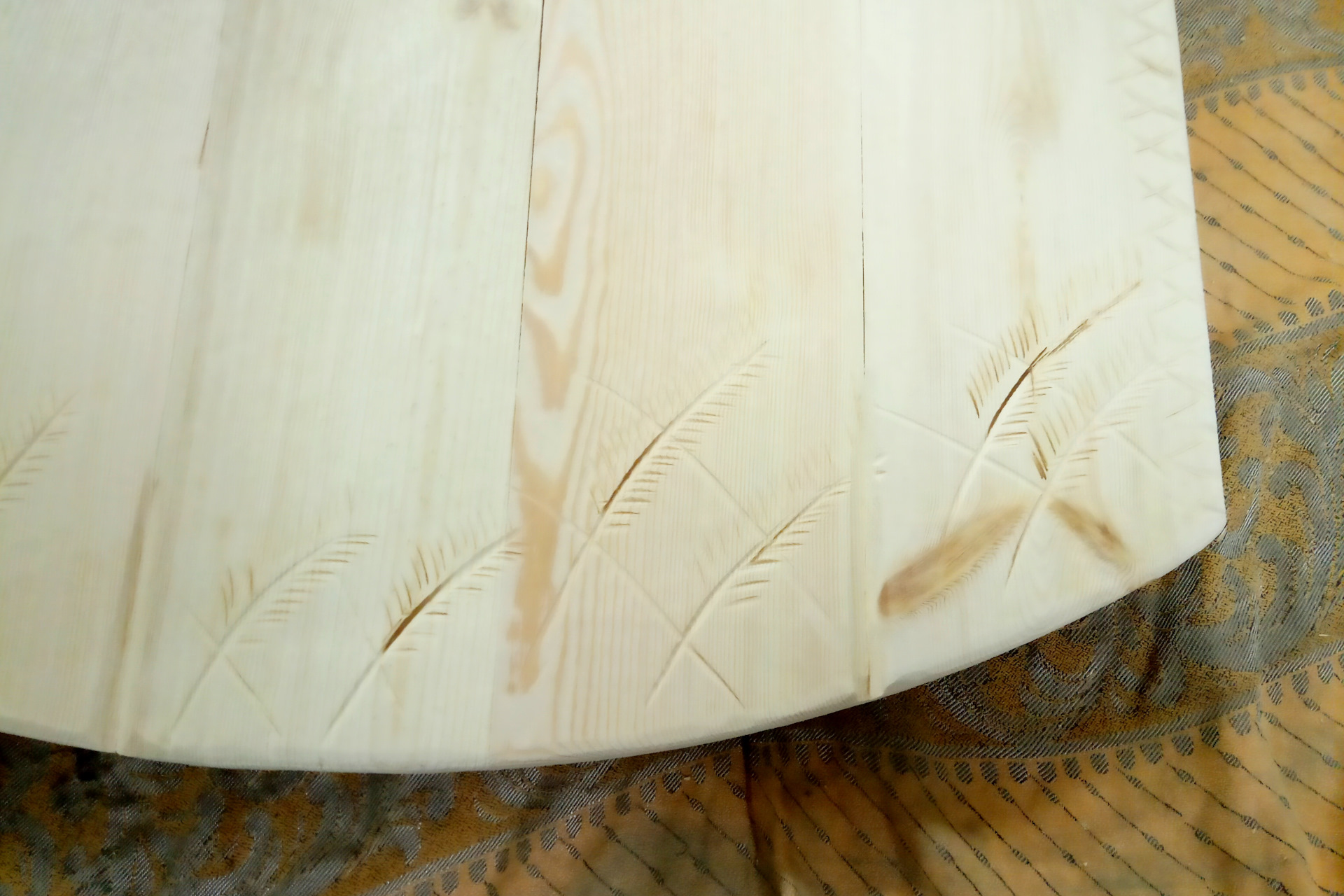

Столешницу решил украсить незамысловатыми узорами.

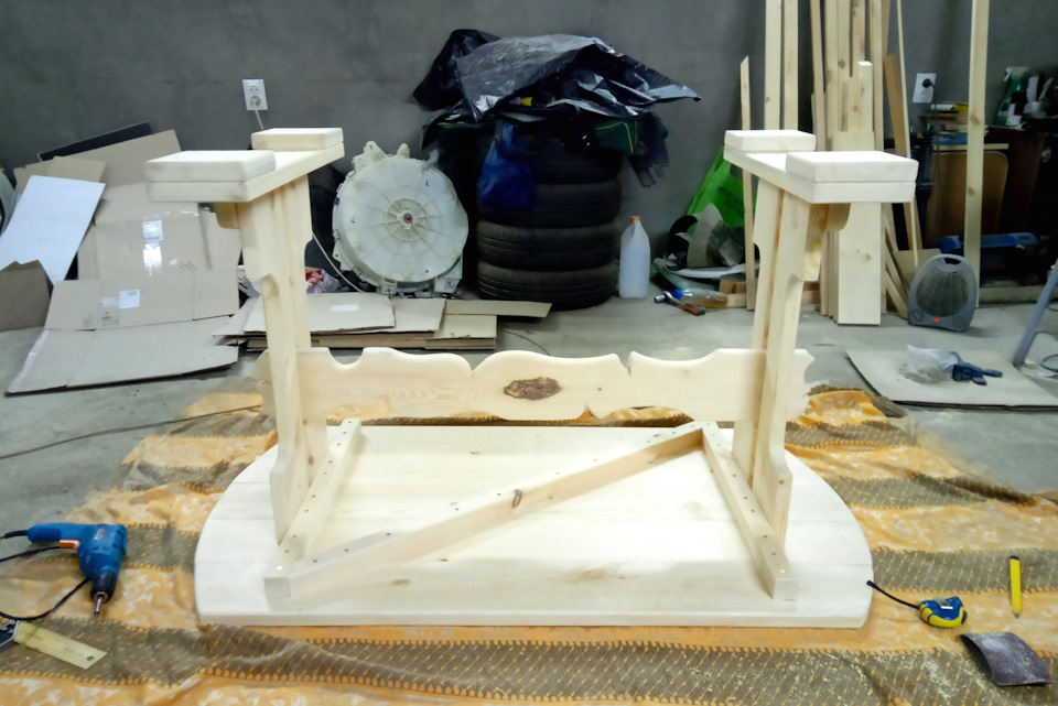

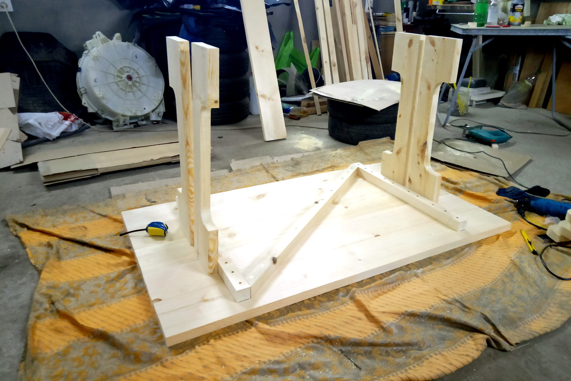

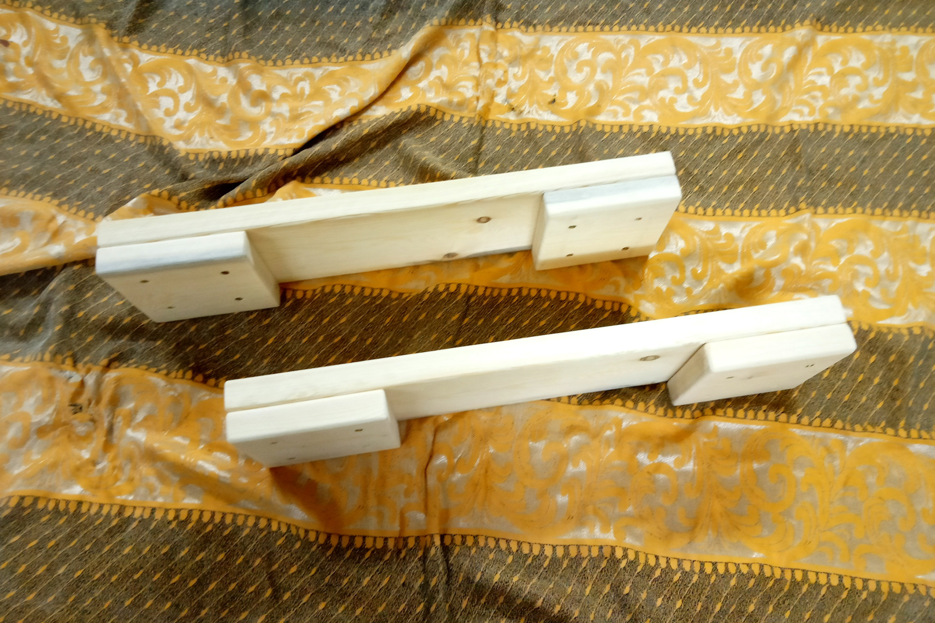

Далее сделал поперечные ножки.

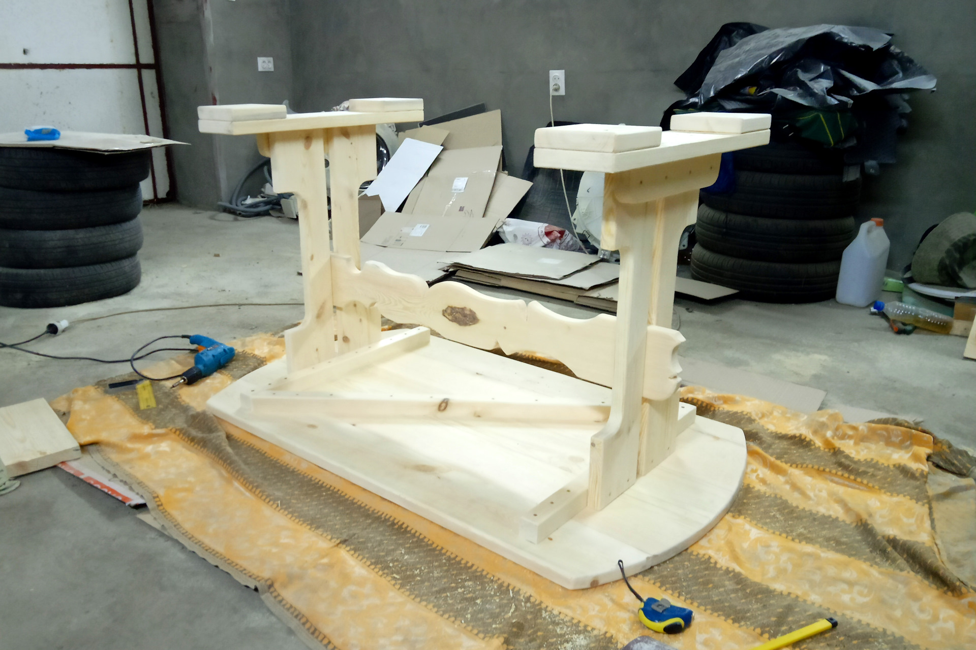

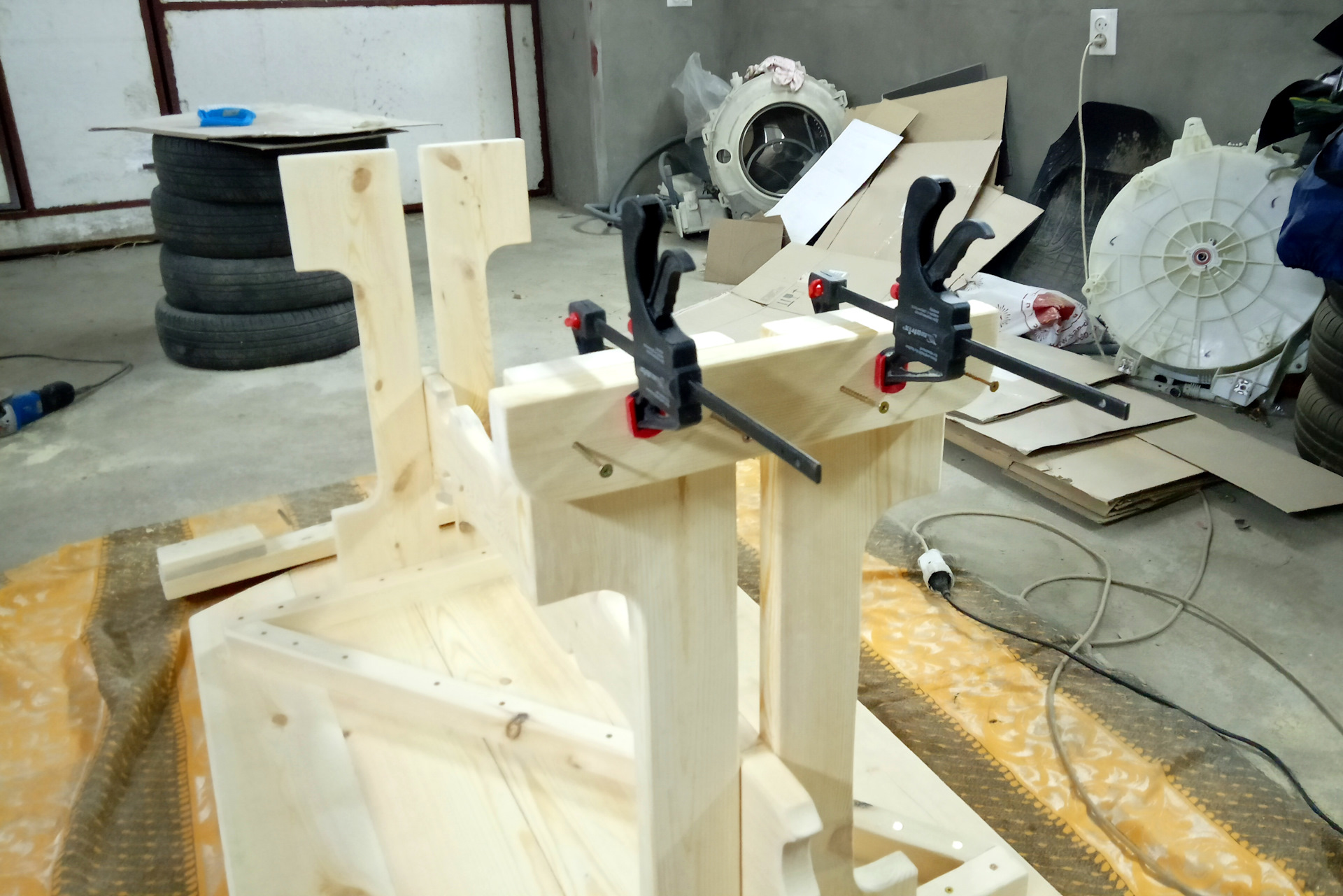

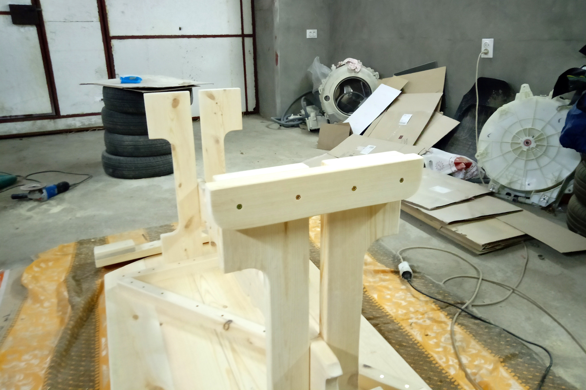

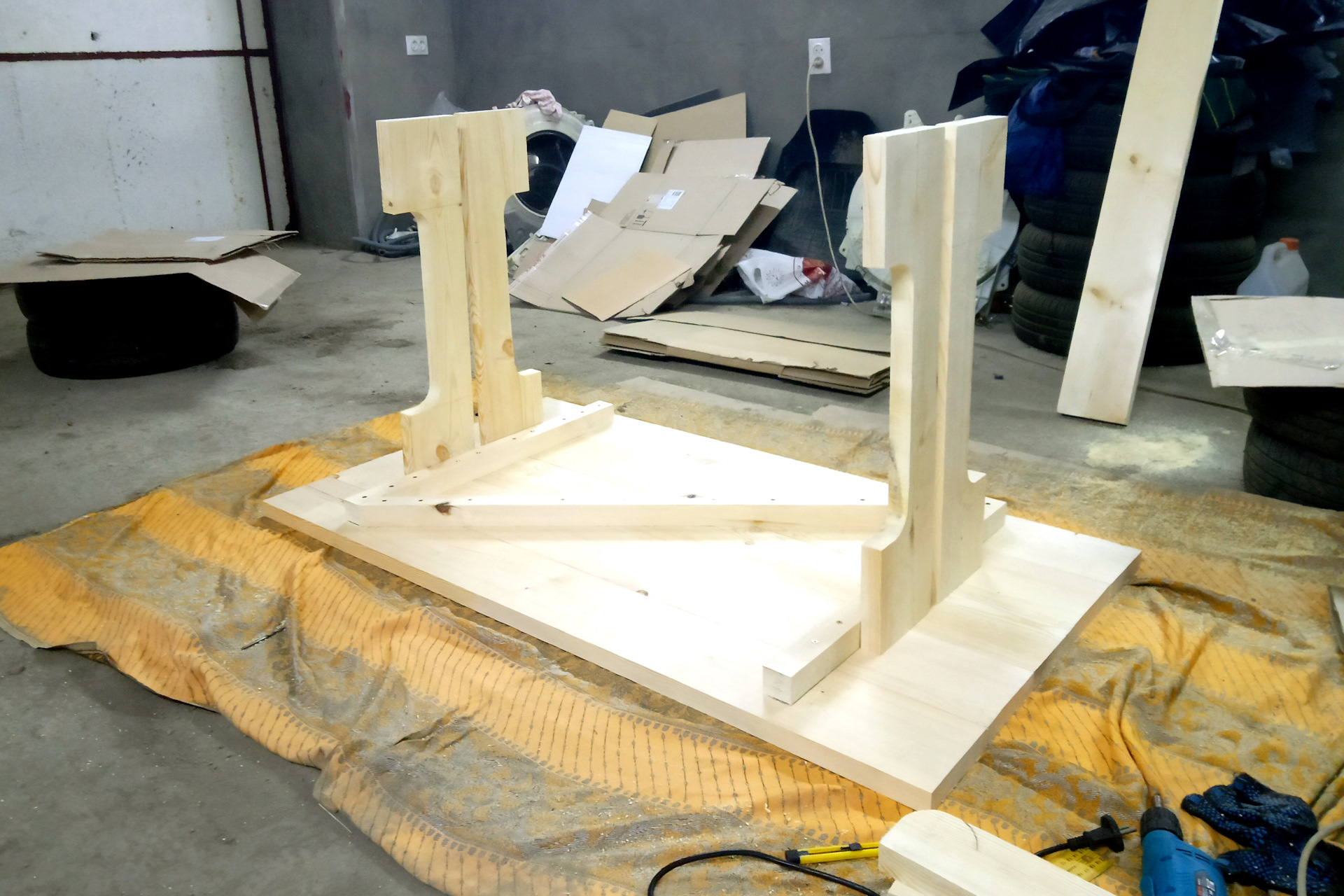

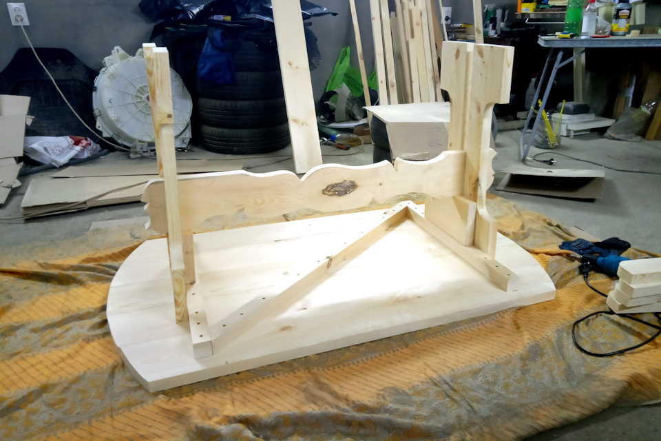

После того, как все детали были брашированы и отшлифованы, я приступил к сборке.

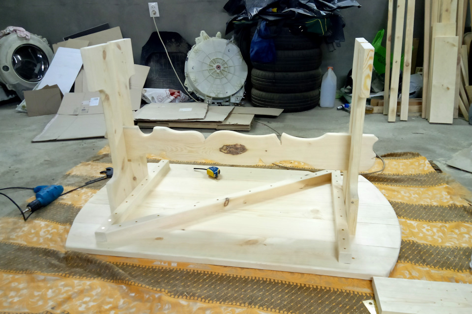

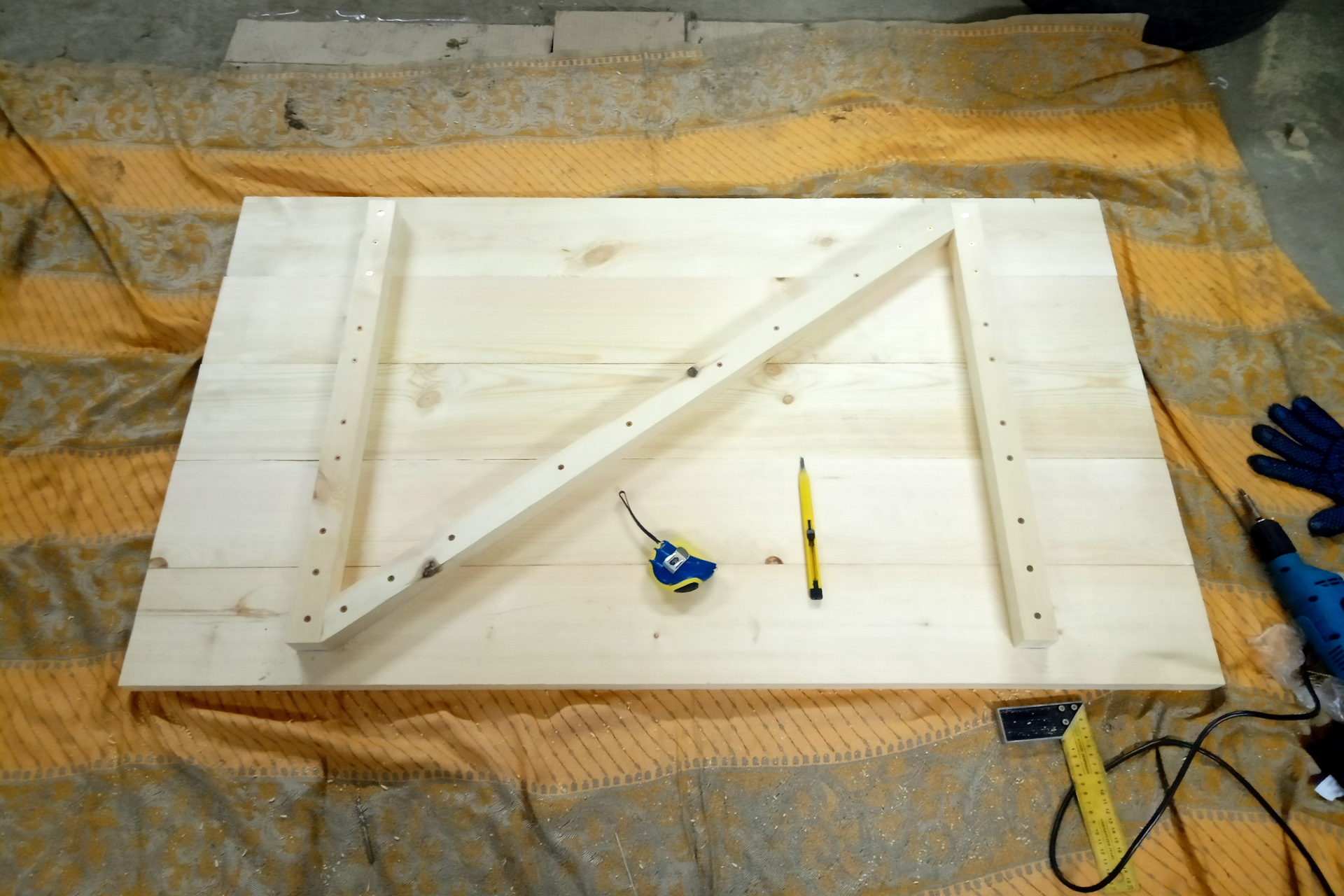

Распорную планку закрепил к противоположным по диагонали ножкам.

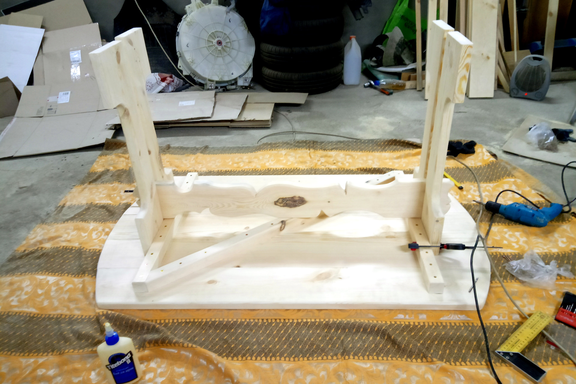

И установил остальные ножки. Все детали собраны на клей и саморезы.

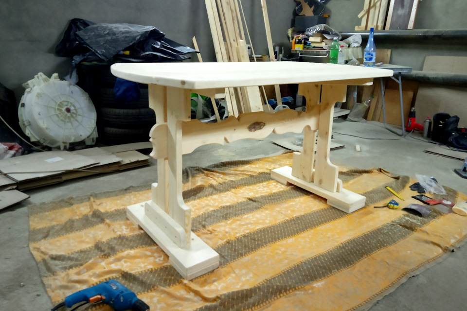

Далее установил поперечные ножки.

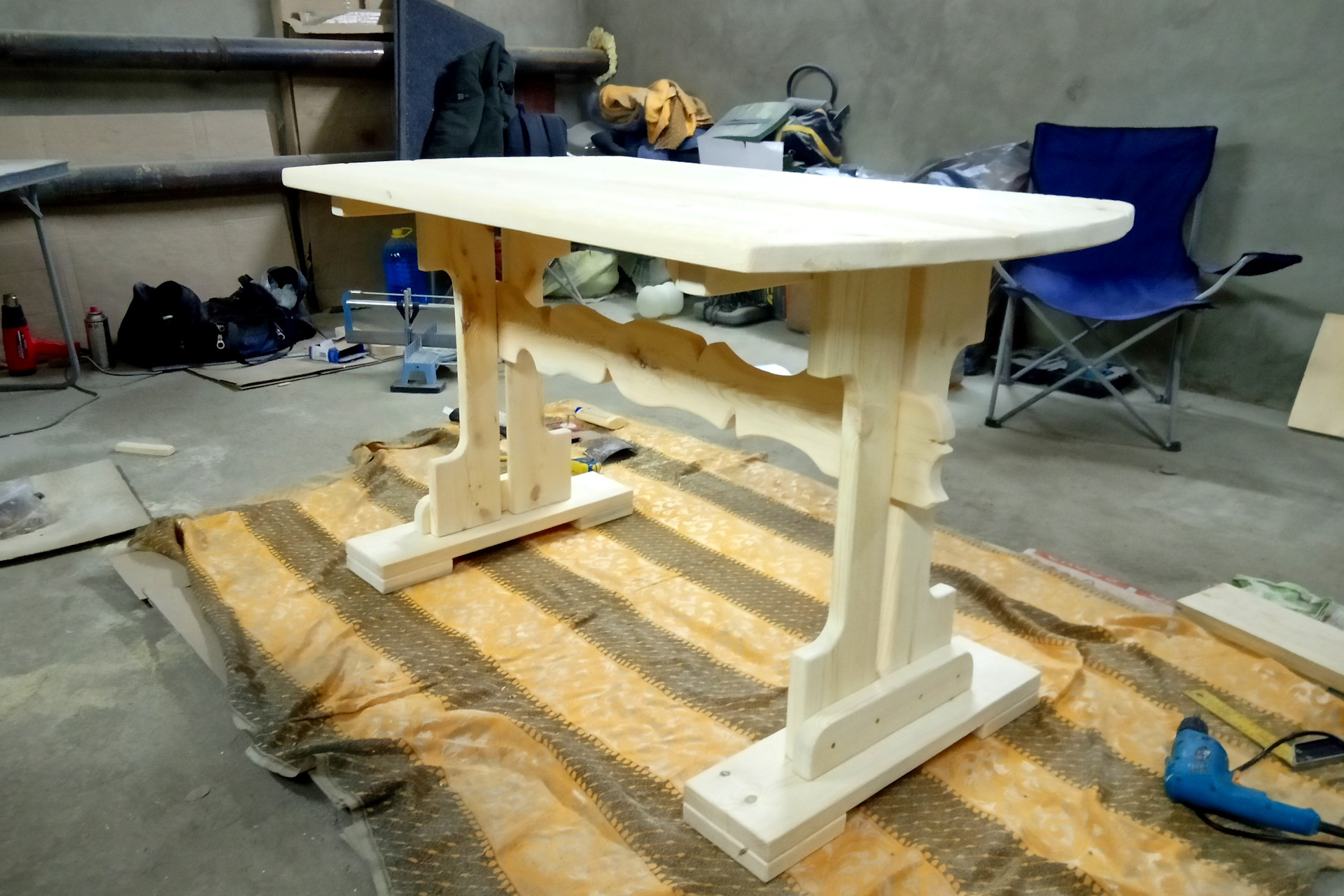

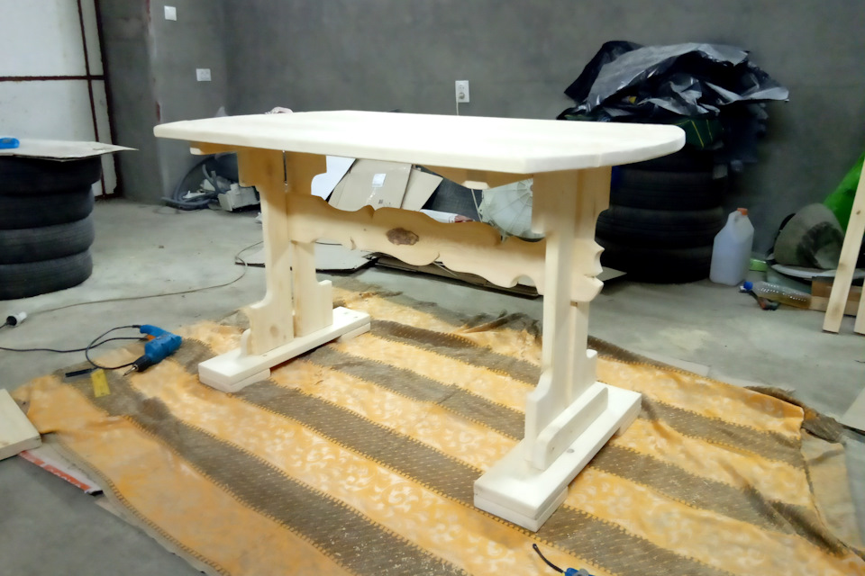

Ну и вот наконец-то настал самый волнительный момент!
Размер столешницы 130*72,5 см. Высота стола 75 см.
По-моему результат неплохой!
На очереди покраска и покрытие лаком.
