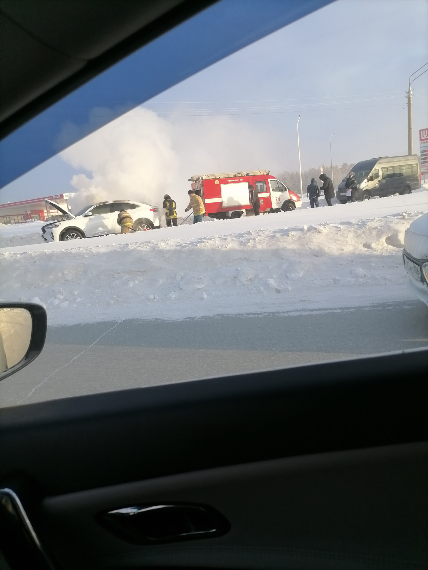

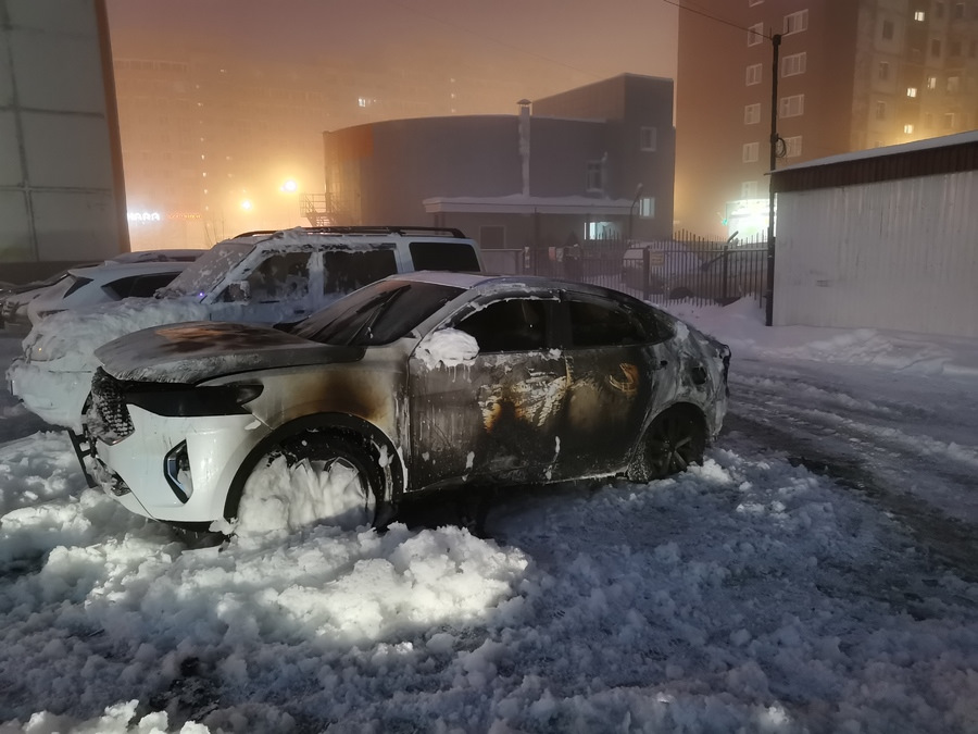

Неожиданные новости начали приходить из Хавэйл клуба о самопроизвольном возгорании автомобилей в Ханты-Мансийском автономном округе. Есть сообщения о сгоревших автомобилях в Сургуте, Нижневартовске и Нефтеюганске. Всех их объединяет одно — возгорание началось с задней части автомобиля. В чем конкретно причина пока неизвестно. Возможно, на это повлияли “допы” установленные дилером, а может что-то с заводской проводкой.
Есть информация, что у погорельцев были установлены сигнализации StarLine A93, у которой в описании указан интеллектуальный автозапуск, который может быть активирован принудительно, по температуре или по таймеру. По словам одного из участников клуба, соседка видела, как в 06:00 машина завелась и работала минут 20, затем пошел сильный дым, за ним хлопок и показалось пламя.
До конца неизвестно, все ли сгоревшие автомобили были куплены у одного дилера с установкой дополнительной сигнализации или нет. Но многие владельцы целых Haval F7X уже не горят желанием пользоваться автозапуском. Говорят, что пусть лучше машина замерзнет, чем сгорит. Также говорится и о том, что у одного автомобиля не был вообще активирован автозапуск, что ещё больше запутывает эту историю.
Мнений о произошедших случаях очень много и не все сводятся к “кривой установке”. Так это или нет, должна показать экспертиза, которую просто необходимо провести. Но со слов одного из участников сообщества, дознаватель заявил, что в ней нет никакого смысла, так как задняя часть у автомобиля полностью выгорела. Возможно в других городах получится провести все необходимые процедуры.
С другой стороны, вполне убедительными звучат слова другого участника Клуба Хавэйл, который подметил: “Не все так просто, есть следующие моменты, на которые нет ответов:
1. автор (прим. автор поста в клубном форуме) написал, что машине год и сигнализация вероятно стоит примерно столько же, а значит до дня пожара проблем не было
2. мы не знаем кто устанавливал сигнализации на все три машины, один мастер или разные.
3. были установлены сигнализации на другие две машины или нет, так как минимум одна по словам свидетелей загорелась просто простояв несколько дней на улице и ее не заводили.
Мы только знаем, что загорелись три одинаковые машины и загорелись при низкой температуре. И даже если допустить, что на все три машины поставили одну и ту же сигнализацию одним мастером, допустить что он больше никуда сигнализации не устанавливал я лично не могу и косячить он должен был и с другими машинами, но пока сгорели только хавалы. Поэтому скорее всего у хавала ф7х присутствует особенность или дефект, при котором при определенном стечении обстоятельств может произойти возгорание.”
Если честно, то у меня аж сердце кровью обливается, ведь автомобиль сегодня — это не только средство передвижения. И учитывая стоимость на это все, хотелось бы точно знать причину. Хорошо если у пострадавших есть КАСКО, хотя тоже еще придется побегать и потрепать нервы, ведь страховая только хорошо деньги получает, но не отдает. А если ее нет, а автомобиль в кредите, то перспективы вырисовываются совсем нерадужные.
В Нижневартовске сгорел автомобиль, купленный в Сургуте, который целый год использовался по назначению и успел пробежать 8934 км. В Нефтеюганске машина была без номеров, и тут можно только догадываться: совсем новый автомобиль был или владелец по какой-то причине снял номерные знаки, что вряд ли. Ну а про авто из Сургута пока ничего неизвестно, кроме самого факта возгорания.
Печально все это, как ни крути… И хочется надеяться, что это просто случайность, но три сгоревших кроссовера как бы намекают на что-то другое.
!P.S! от 21.01 2021 Важное событие произошло вчера, 20.01 2021. Хавэйл Мотор Россия объявили отзывную компанию и готовы всем заменить необходимые детали на моделях F7 и F7x. Вот выдержка из пресс-релиза: " ООО «Хавейл Мотор Мануфэкчуринг Рус» объявляет об отзывной кампании для 16 075 автомобилей Haval F7 / F7X, реализованных с мая 2019 года по январь 2021 года.
Вероятно нарушение герметичности топливной системы некоторых автомобилей при низкой температуре в связи с потенциальной возможностью повреждения топливных трубок при транспортировке. ООО «Хавейл Мотор Мануфэкчуринг Рус» произведет замену топливных трубок между насосом низкого давления и топливным фильтром в рамках отзывной кампании. Работы будут проведены в официальных дилерских центрах Haval и будут бесплатными для владельцев транспортных средств."
Таким образом, компания подтвердила существующую болячку. Интересно, что будет с теми, кому уже поздно что-то менять? Ну а в целом, такой шаг вызывает уважение, ведь не кинули на произвол судьбы своих клиентов, и в наше время это ценно.

По поводу возгорания в Когалыме тоска-печаль, позвонил мне товарищ и с ходу "у тебя все хорошо?", я говорю ДА, на что отвечает- на кольце горит белый Хавал, думал твой. Я туда, так и есть -горит. Парень сказал, что загорелся на ходу, их предупредил догнавший их водитель-парни вы горите, они остановились и офигели. Давай тушить, Приехали пожарные и все потушили. Там печально все. Вот что интересно- это первый случай возгорания на ходу, по крайней мере ранее об этом не писали, загорелся по той же схеме что и остальные — в задней части автомобиля, как раз в районе бензобака-как и все остальные. Что-то не укладывается в ранее выдвинутые предположения о причине возгорания. Там все закрыто пластиковой защитой от выхлопной трубы. Трубки действительно текут, я снимал видео на своей машине — yadi.sk/i/eTkYMnsZ0H09fg
при снятом кожухе на заведенном двигателе видно как тоненькая струйка бьет как раз в сторону выхлопной трубы, но ведь там стоит защита, она по идее не должна давать брызгать в сторону, все должно оставаться на защите. Как это все воспламеняется?
