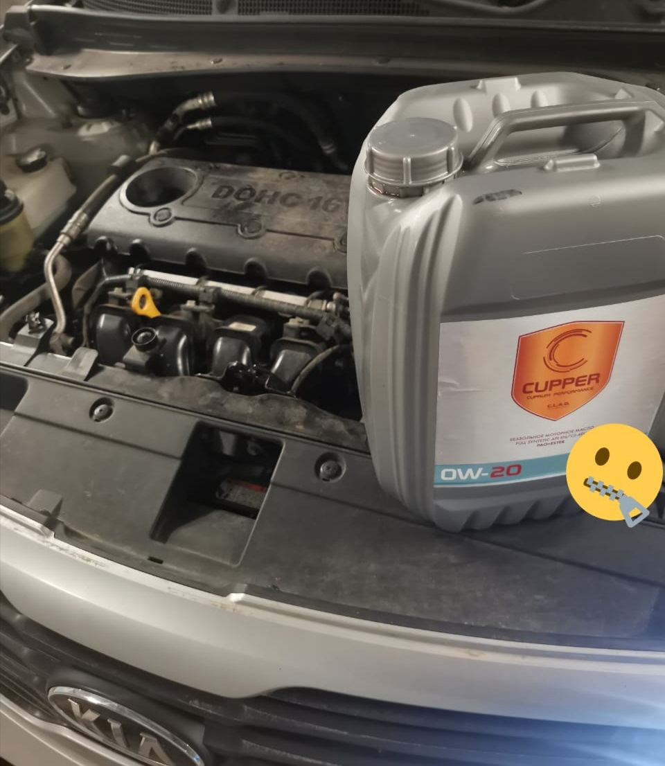

Получил на испытание в своем скакуне прототип на новой рецептуре.
Есть некоторые отличия от последней вполне удачной версии (от 12.2019г) — более густые базовые масла и значительно уменьшено количество загустителя/депрессора.
В составе как и прежде 7% эстеров,
но внедрили немного гидрокрекинга до 5-7%, а остальное как и прежде ПАО до полного объема.

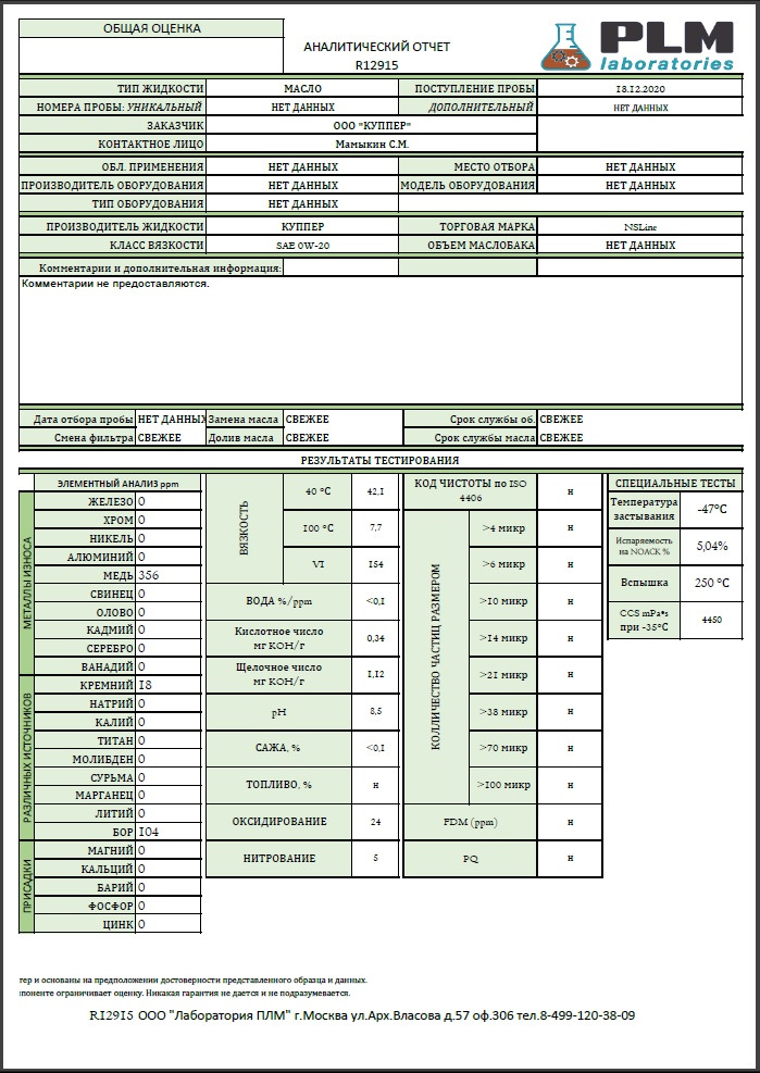

Из за перехода на густые базы (6 сст) получились выдающиеся NOAK 5% и t вспышки 250° (раньше 235)
Пока в продаже нет, но по имеющейся информации может появится в продаже к концу января 2021г. Название масла скорее всего изменится, цену обещают снизить из-за существенной экономии (на 30% меньше присадки) дорогущего загустителя/депрессора от Evonik. Старая линейка нулевок возможно останется параллельно в старом названии.

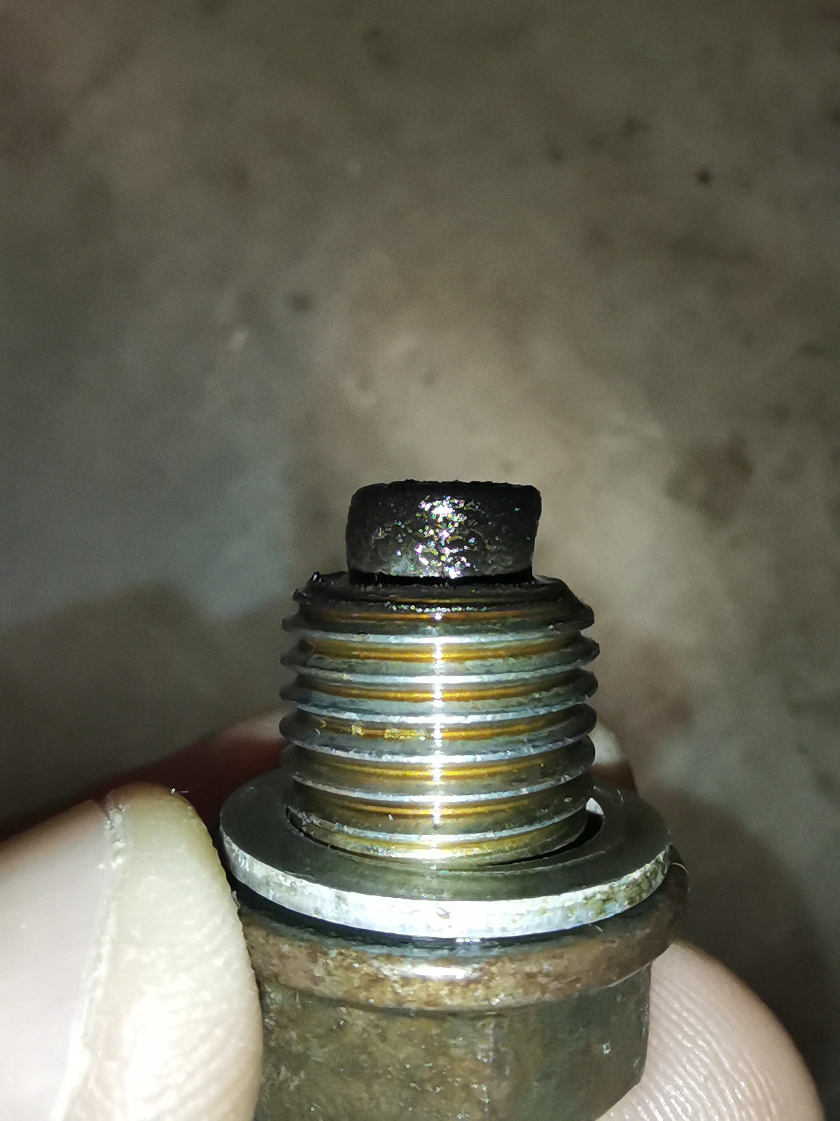

Старой линейкой я остался доволен, поменял масло после 10600км интервала. Отчет с магнитом дополню по традиции в бортовом журнале в таблицу статистики www.drive2.ru/l/453740412310388882/.
З.Ы. дополнение от июля 2021. Масло анонсировано в блоге компании на драйве2 и даже появилось на официальном сайте. 0w-20, 0w-30, 0w-40, 5w-50. Линейка SE Line (типа спешиал едишн)

на счет лучше хуже не знаю, пока ощущения как и на старой. Буду наблюдать. Отправил на анализ пробу с пробегом 2400км.
Также уже делал анализ и смотрел пробку послеи промывки новой серией в 2300км.
