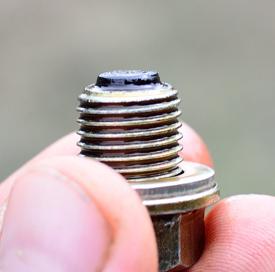

Вкрутил магнитную сливную пробку www.drive2.ru/l/2363333/ и стал наблюдать начиная лишь с 14500км пробега.
Масла до наблюдения были такие:
заводская заливка 5w-40 (для эмиратов) 4000км 6 месяцев
ZIC 0w-30 ilsac GF-4 3000км 6 месяцев
ZIC 0w-30 ilsac GF-4 2500км 6 месяцев
ZIC 0w-30 ilsac GF-4 1900км 6 месяцев

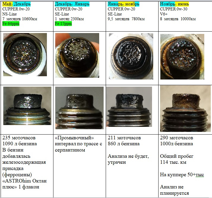

Дальше вкручена магнитная пробка и все ее фото в табличках
ZIC 5w-30 A5/B5 5175 км 6 месяцев
MOBIS 5w-20 ilsac GF-4 7247 км 7 месяцев
MOBIS 5w-20 ilsac GF-4 9600 км 9 месяцев
MOBIS 5w-20 ilsac GF-4 3600 км 5,5 месяцев
TOTAL HKS G-310 5w-30 A5 5000 км 6 месяцев
Mobil1 x1 5w-30 A5/B5 4600 6 месяцев
Idemitsu ZEPRO Eco Medalist 0w-20 ilsac GF-5 4700 км 6 месяцев
Переходной интервал с промывочным автоэнергетиком Cupper на свежем ZEPRO Eco Medalist 0w-20 ilsac GF-5 1800 км 2 месяца
CUPPER NS-Line 0w-20 7000 км 9 месяцев
CUPPER NS-Line 0w-20 7500 км 10 месяцев
CUPPER NS-Line 0w-20 7600 км 5 месяцев (обновленная рецептура от декабря 2019)
CUPPER NS-Line 0w-20 10600 км 7 месяцев
CUPPER SE-Line 0w20 2300км за месяц (промывка)
CUPPER SE-Line 0w-20 7800 км за 9,5 месяцев
CUPPER V6+ 0w-30 10000 км за 8 месяцев,
CUPPER V6+ 0w-30, едем дальше, общий пробег за 114000 км
Последнее после идемицу масло меня ошеломило. Износ железа очень мал. Я уже и не мечтал увидеть такое после нескольких последних лет и думал что движок летит в могилу. Теперь время словно остановилось.

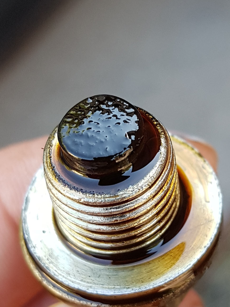

завтра я очередной магнит выложу после 10тыс на cupper V6+ 0w-30
Arabian-horse
Я в этот раз решил сделать замену масла с промывкой, слилась нефть.
Я пока не знаю промывать или нет. Посмотрю по факту как отработало.
Я думаю, что хуже не будет.
Да. Получилось тоже супер. Дополнил запись

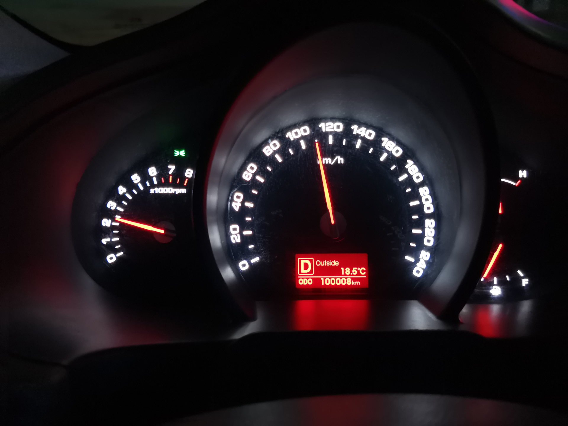

Сегодня общий пробег машины перевалил за 100000км, что для g4kd достойно :D
Машине 10 лет в одних руках.
На куппере проехал 40 тыс за 3 года.
Все прекрасно, хуже не стало. Ощущения от мотора как в первый год владения

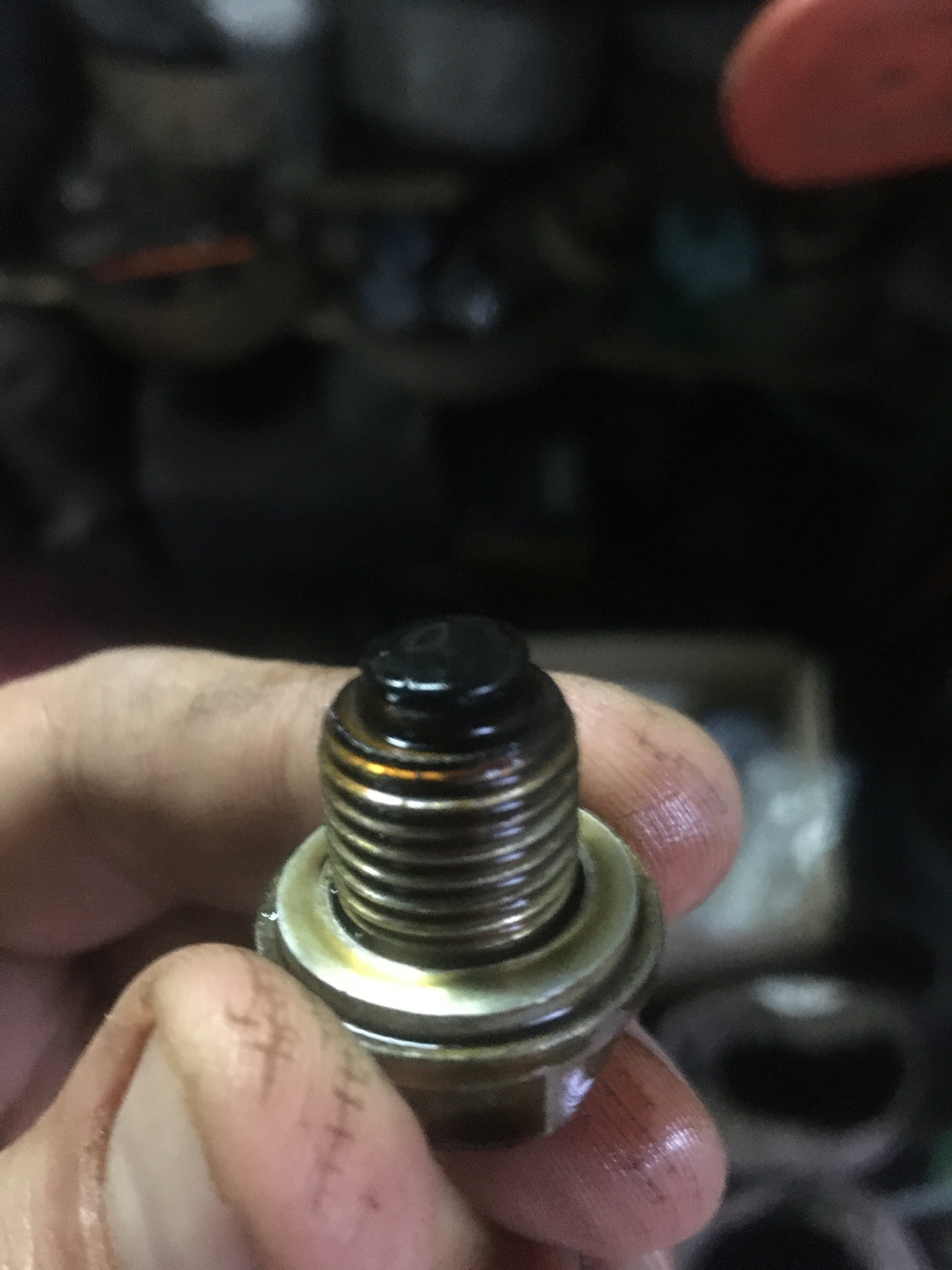

Первый интервал 6000 на куппер 5-30 Ns-line, G4FG, заливка поверх Premium LF 5-20
Выходит, что далеко не все масла одинаково "полезны"(особенно для двигателей с "особенностями".Глядя на твой опыт, создается впечатление что еще не все потеряно)
З.Ы.вчера заказал 11литров ns line(учитывая остатки с этого года, еще на две замены хватит)

Все в строю. Пробка ввинчена не с целью дополнительной фильтрации, а как индикатор. Она просто "отбирает" у фильтра некоторую часть железа на себя.
До какого момента она накапливает это точно до состояния третьего столбца таблицы, а в комментах даже больше у людей было на подобном моторе перед капиталкой.

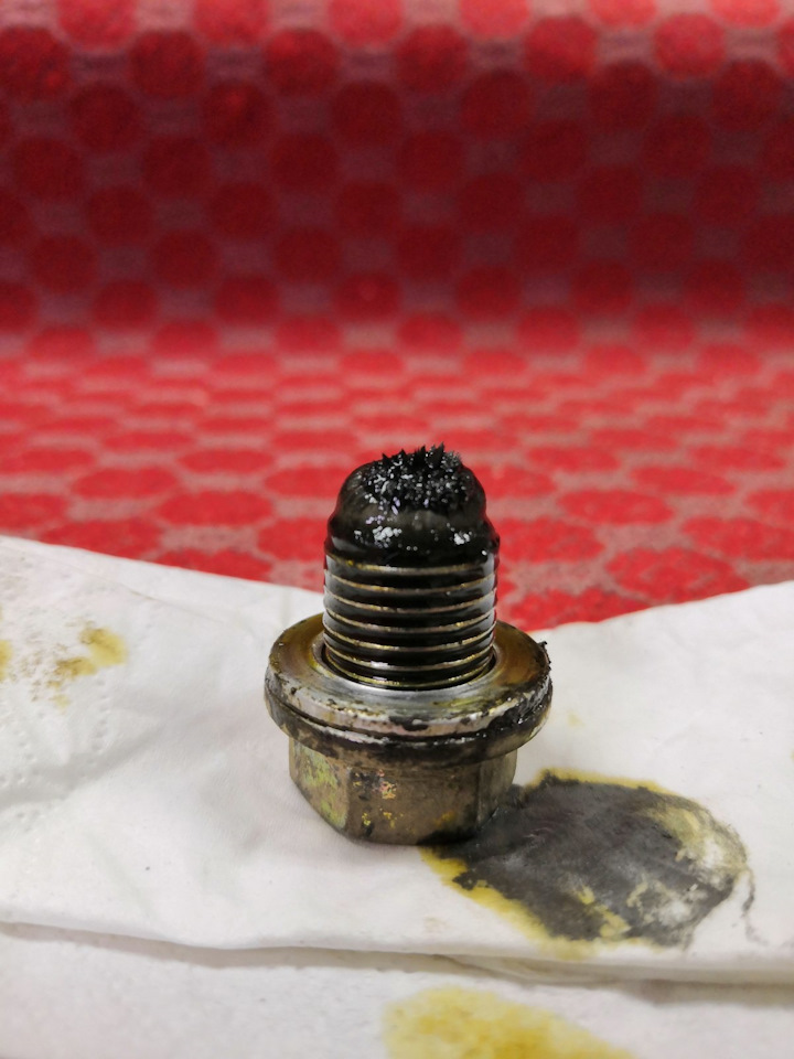

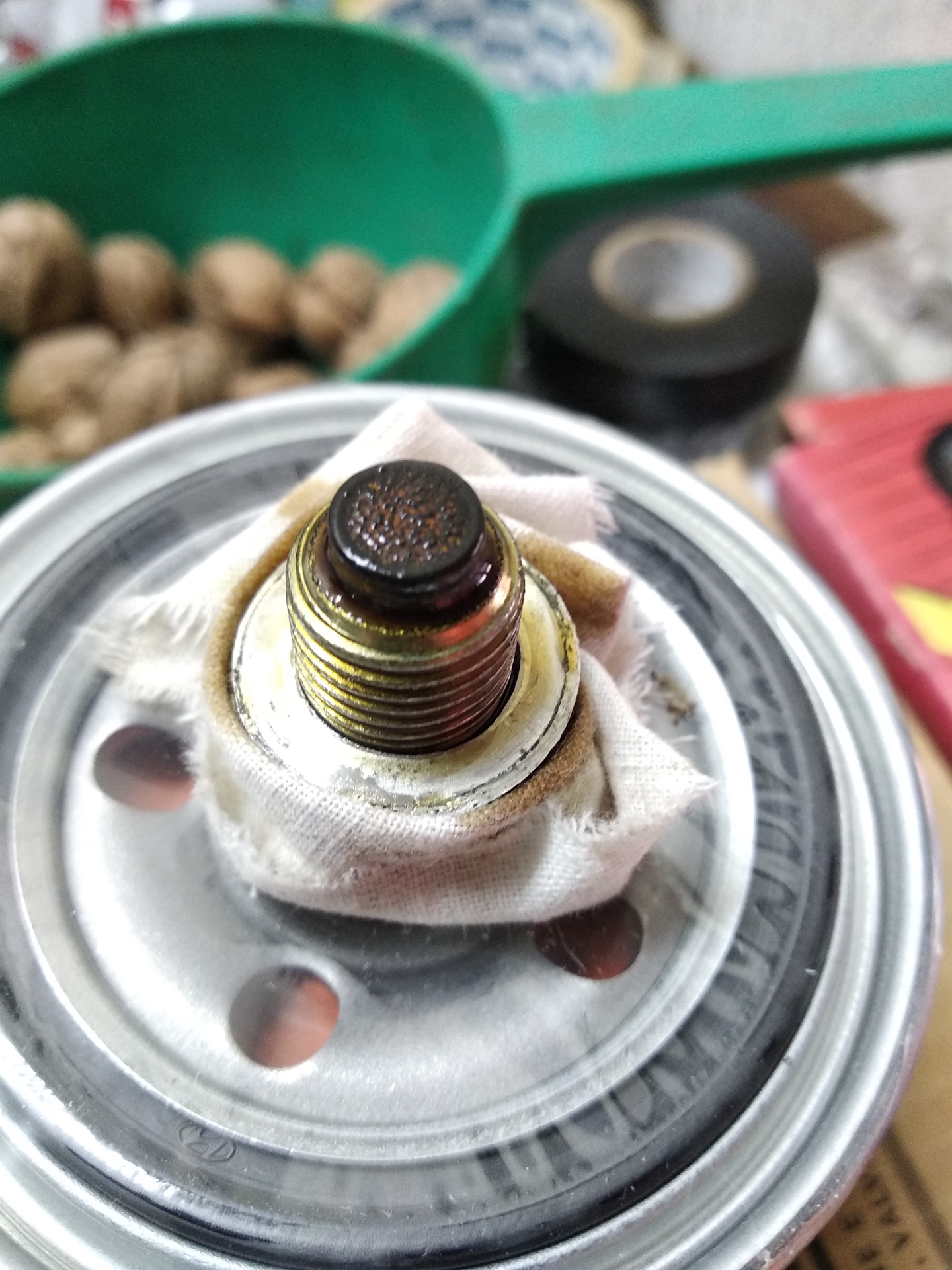

Мне вот интересно на сколько много будет у меня при следующей замене масла. Сегодня вскрыл пробку с магнитом когда менял масло — интервал 7.500 км 5w40 mobil FS X1. Общий пробег 168.500 км. Но пробка отстояла свой первый интервал. Мне почему-то кажется что бумага не может всё фильтровать, что ниже определенной фракции.
На фото что снял сегодня у себя.
Не катострофа, но и нормальным износом не назовешь. Когда с мотором все нормально, то должно быть пртмерно как на моих первых двух и последних. Видимо сказывается внушительный пробег, ведь динамика изнашивания ускоряется с общим пробегом.
пробка эта самая что ни на есть Masuma M52 — конечно прям жестью назвать нельзя, но и неприятно.

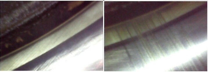

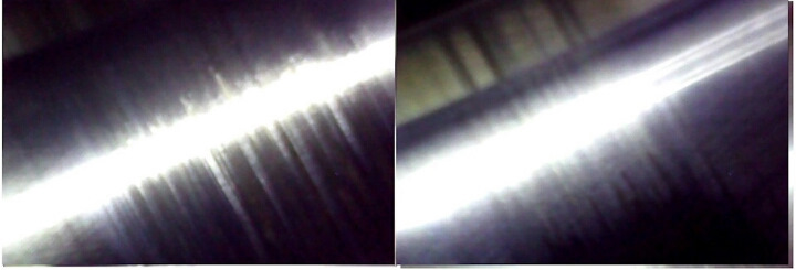

у меня последние 25.000 км есть некоторые проблемы с перестуком поршневой на прогретом двигателе, ранее двигатель много замен катал на 5w30 PetroCanada — вот 7,500 км назад перешел на Мобил, при чем что предыдущий масляный фильтр был порван — не известно как быстро после установки. была ещё мысль приклеить неодимовый магнит на корпус масляного фильтра, но не в этот раз.
да, пожалуй, среди твоих фотографий можно выбрать хорошие результаты. конечно с увеличением износа износ чаще всего только ускоряется в силу увеличения зазоров и люфтов.
Это с сида фото?
да. это сидовские фотографии.
мокка почему то подписалась под ником.

Не исключаю кривой фильтр, обязательно проверь
почва для размышлений и наблюдений теперь тоже имеется, как и отправная точка, осталось дождаться следующих наблюдений.
Arabian-horse
фильтр распилил — нигде и ничего не нарушено. хотя фильтр подделка под оригинал. короче поставил Манновский в этот раз. он даже по весу тяжелее, чем эти оригиналы.
Если у подделки будет неправильная плотность бумаги, то может в обход идти через клопан либо наоборот неудерживать мелочь. Клапан тоже под вопросом какое усилие. Должно быть на 1 атм у нас
Может. Решил окончательно перейти на Манн. Вскрытие самой бумаги по плотности — не удовлетворило абсолютно

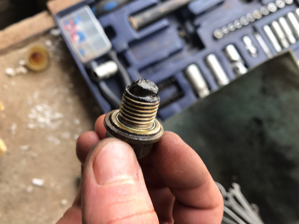

4 тысячи км. зимы и гремящий двигатель
Что за масло?
Масло уже не причем, поршня гремят

Салфетка как высохнет выложу мазок) там что то серометаллического цвета. Вот фото сразу как вытер магнит.
Да. Так и есть. Пудра железная. Стружки не бывает, это ежик бывает пугающий, когда пудра выстраивается по магнитным линиям))
А если допустим двигатель не цепной как у меня, откуда может взяться магнитная пыль, с каких пар трения?
Из железа гильз (стенки цилиндров), все шейки валов, особенно кулачки и толкатели клапанов.
Ну с гильз думаю вряд ли столько, хон тогда бы съело за пару лет, а вот с грм согласен видимо оттуда пудра вся берется
У меня цилиндры активно изнашиваются

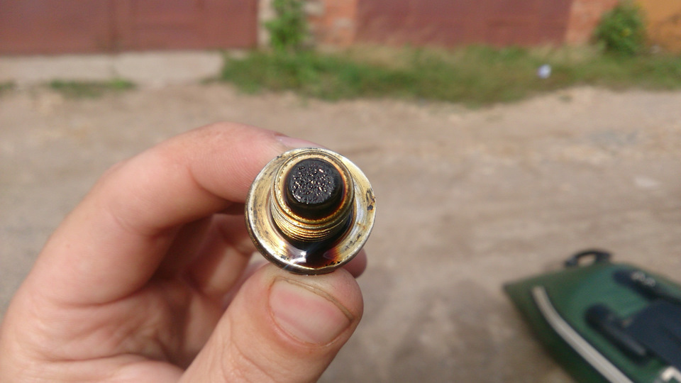

Для статистики вот так выглядит пробка на двухлитровом лансере 2008г (предположительно 4b11) с пробегом под 200т, масло кастрол титаниум фст 5-30, интервал 12тыс
www.drive2.ru/l/8884635/
Сейчас машине за 230тыс
Класс. Вот так должно быть)))
У меня только два раза видел похожее

Состояние третьего и четвертого цилиндра
Состояние первого и второго цилиндра
Чета жесть.
И не говори)
Alex-RT
Чета жесть.
А вообще у меня в цилиндрах настоящая жесть
Ну да. Не весело(
А вот так работает total hks g-310 www.drive2.ru/l/468241871169126914/
7500км пол года осень-зима
Отличный результат
Вот еще с драйва mobil1 x1, на мицубиси 1,8л проехал 16400км весна-лето в очень хорошем режиме — преимущественно трасса, 270моточасов, никаких пробок и самая короткая поездка 22км в одну сторону.
Полазил по драйву и обнаружил, что у других людей mobil1 x1 оставляет очень похожий износ на пробке:
Это мицубиси 1,8л проехал 7500км весна-зима
