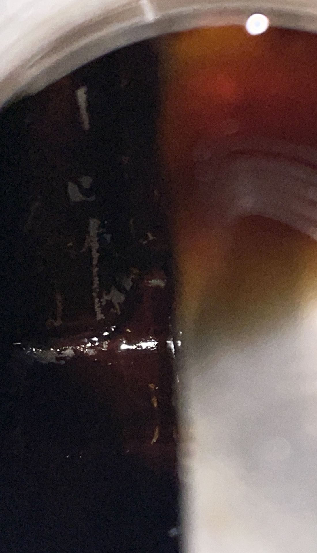

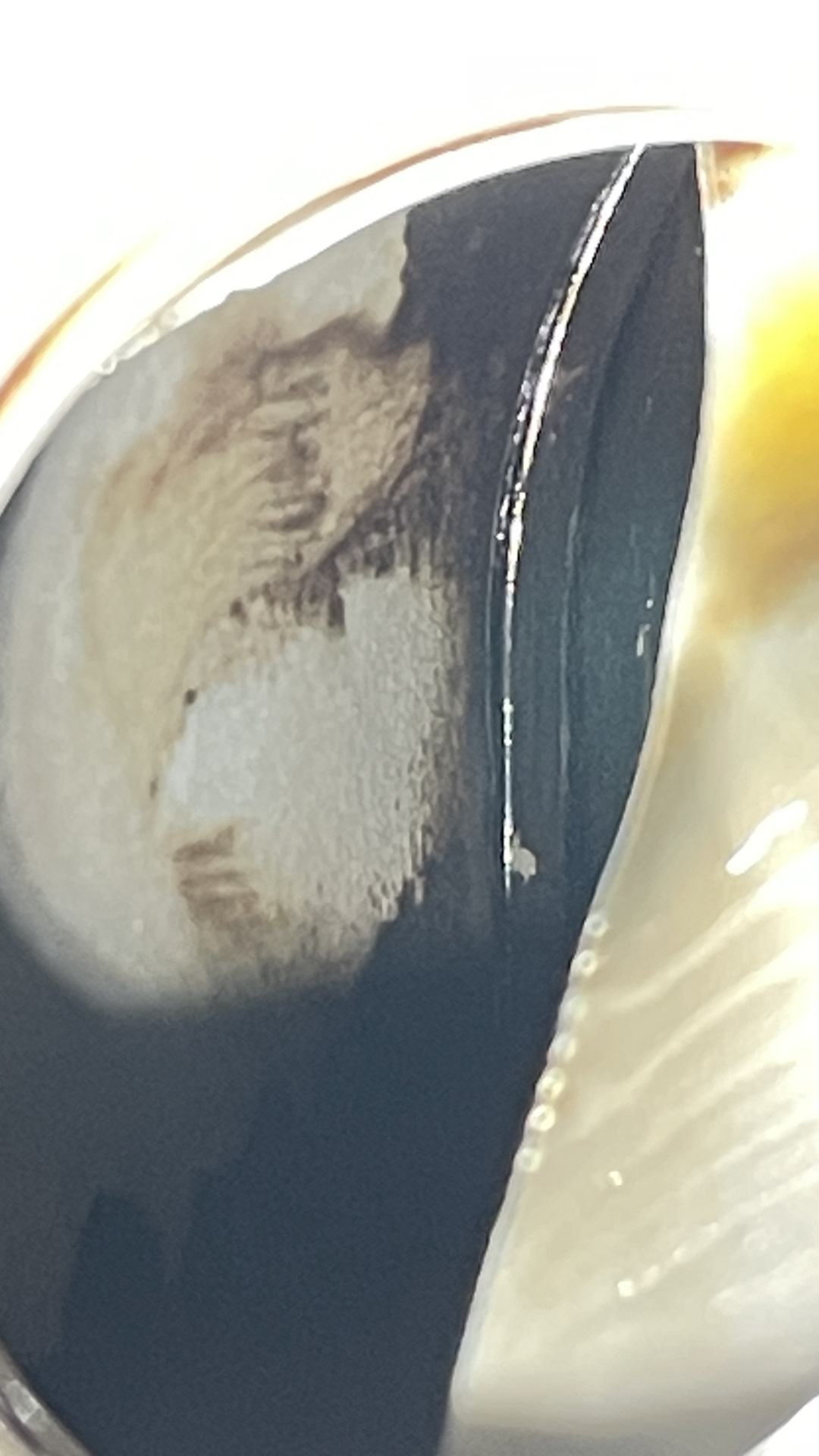

Высокотемпературный тест на моющие способности
Что-то моется конечно, но кокс и серьезные отложения РОЕ не по-зубам.
Высокотемпературный тест на противодействие отложениям
Проблемное масло беспроблемным не стало, НО лака стала значительно меньше.

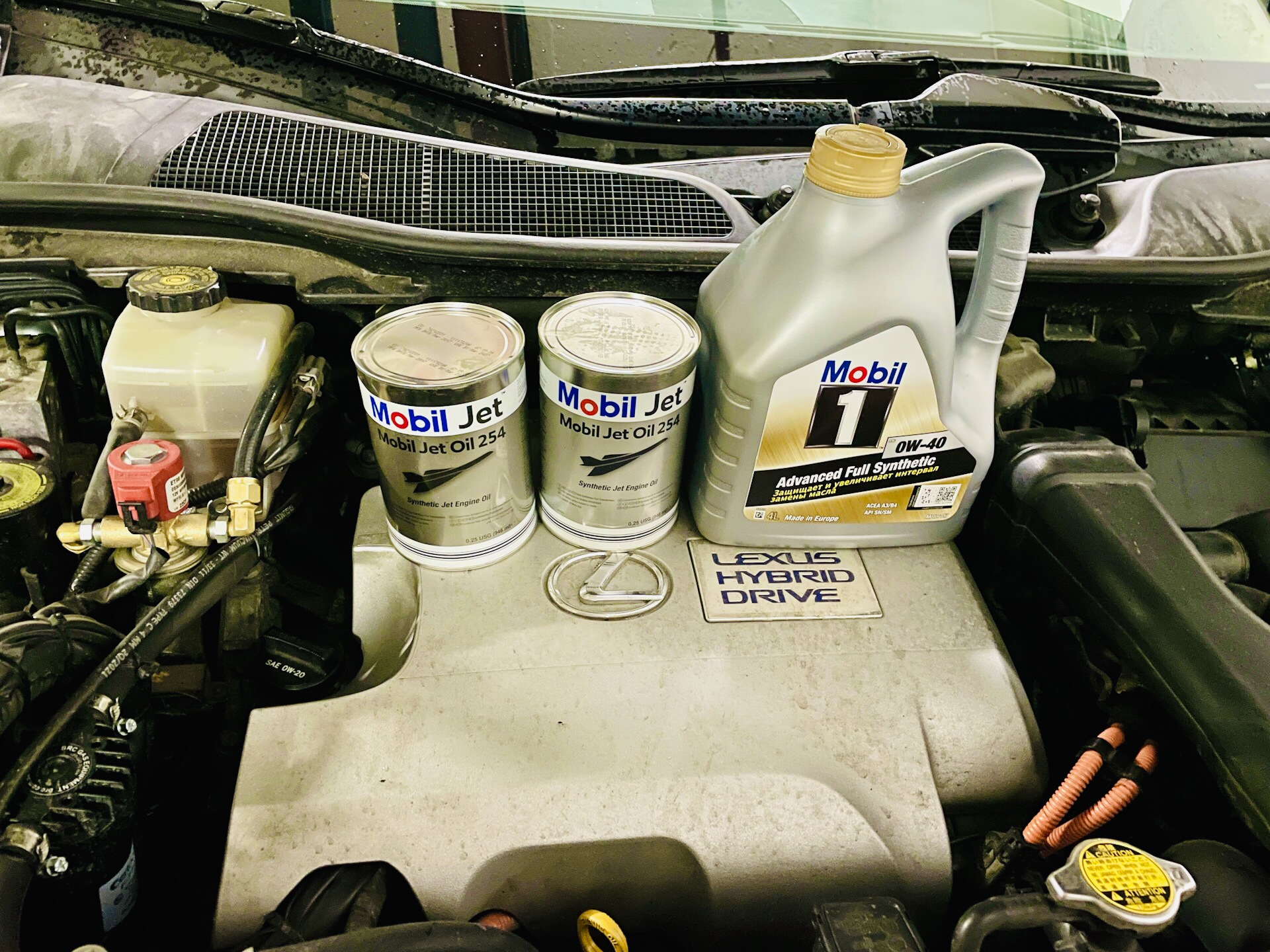

Если знаете, то подскажите, в чём разница MOJO II и MOJO 254?
254 смазка 3 го поколения в отличии от Jet 2, более стабильные характеристики, повышена температура вспышки до 300+ градусЕЙ.
Аналог Turbonycoil 640.
Если Мо2 и ТО 600 предназначены для гражданских суден, где задачи взлет-крейсер-посадка то Мо3 может использоваться в горячих Военных установках на самолетах и боевых вертолетах, военных катерах с газотурбинными двигателями, где работа в основном на форсаже. Так же самолетах типа Бизнес Джет ибо скорость — это деньги

Я на калькуляторе вязкости всё заранее посчитал. У меня положено 0-20 (не только в мурзилке, но и на маслозаливной крышке это написано).
Я взял 0-40 и таким процентом MoJO снизил его до 0-20.

33%. Но это слишком большая пропорция для обычного масла. Добавлять нужно не более 10%. Этого необходимо и достаточно.

Оказалось, что большая концентрация MoJO как-то связывает полимерный загуститель и образуются сгустки.
Чисто теоретически, эта "медуза", может забить сетку маслозаборника в мороз? Надо было его еще заморозить, для полноты эксперимента. P.S. А почему масло такое черное — это отработка?
Нет, такая медуза забить сетку не сможет. Просто всё остальное масло стало совсем водичкой, на уровне 0W-5 или 0W-10.
А масло чёрное потому, что в него добавлялось MoJO 254, а оно изначально чёрного цвета.

Прошёл год и я поменял точку зрения на MoJO в лучшую сторону. Через 30 тыс. пробега с 10%-пропорцией эстеров (500 мл на 5 литров M1 0-20 EP) лак в двигателе стал мягким, как паста, хотя до этого его нельзя было ногтём отскрести. Теперь же появились проплешины до голого металла.

А внутри двигателя, где я случайно касаюсь эндоскопом деталей, лак без всяких усилий легко вытирается до металла.

Увидел Вас тут) До сих пор льете такие составы? и как мотор
Отмывается потихоньку. Теперь лак просто размазывается пальцем при прикосновении.
