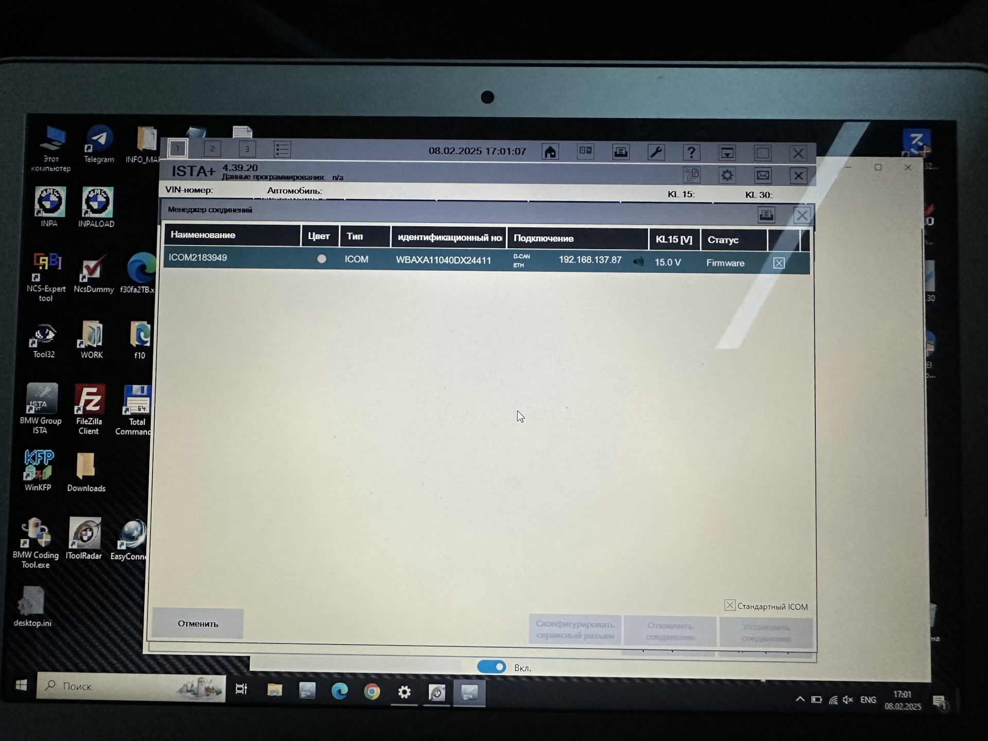

При подключении через WiFi Itool Radar Выдает другой IP. ISTA так же видит ICOM но с другим ip

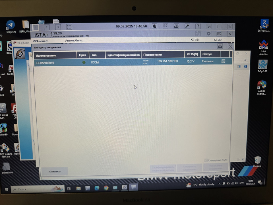

Так и не решил проблему с неактивной кнопкой по локальной сети . Выбираю прямое соединение и все ок, только нужно вбивать ip адрес icoma
Привет, ista видит icom подключение но сама кнопка «установить соединение» неактивна, только когда выбираю тип подключения HO-icom прямое соединение- тогда подключается с пропиской ip адреса самого icom. А если тип подключения HO-icom локальная сеть (isis кстати у меня вообще нет) тогда показывает только сам icom без активной кнопки подключения. Wifi point не использую, т.к стоит win10 и там есть хотспот, по esys подключается без проблем. Не догоняю в чем причина 🤔
Цвет у меня тоже зеленый, просто вначале не поменял в настройках самого icom white на green

В поле "статус" есть подсказка, обновить ПО ICOM и кнопка станет активной.
Так и сделал все ок)

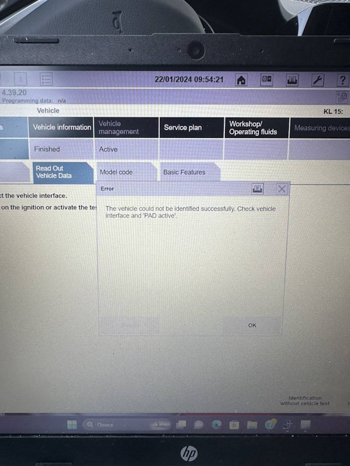

Здравствуйте! Установил ISTA+ 4.39.20, то ли кабель не видит то ли машину .
Пытаюсь подключиться:
Operations > New > Read out vehicle data> complete identification…
Далее Vehicle interface type: ENET
В настройках стоит Vehicle interface: dealer organization ENET direct connection.
Может что посоветуете?
В настройках ista должен ICOM стоять скрин в статье есть.

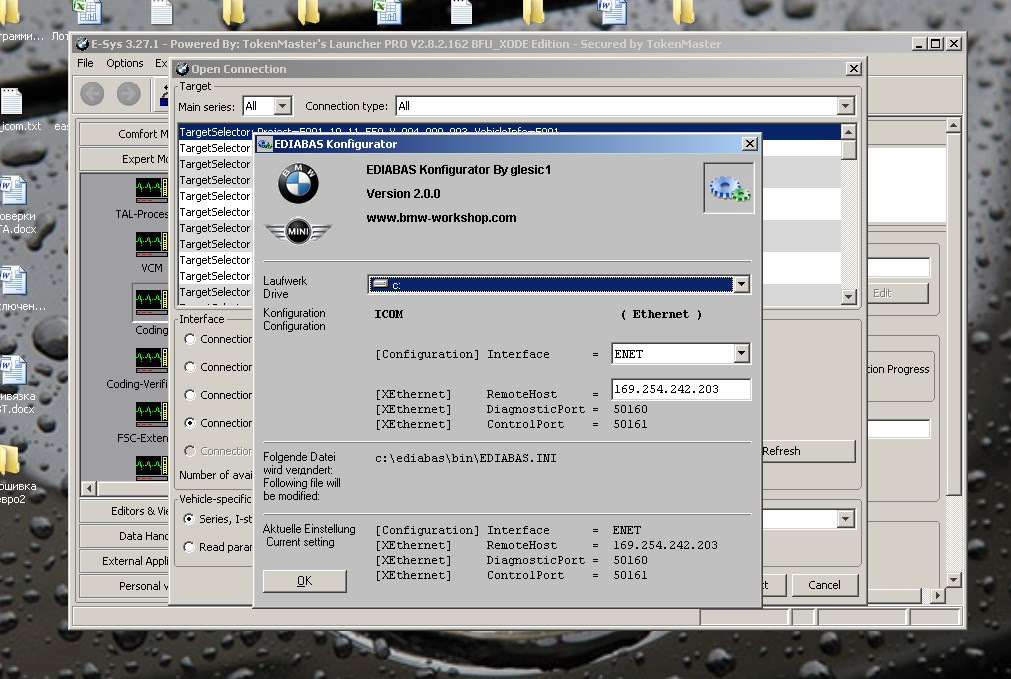

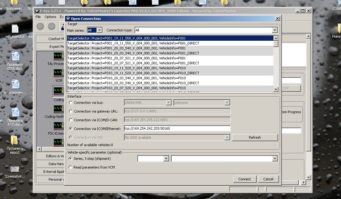

С esys удалось подружить icom?
Да получилось через утилиту ediabas configurator
А какие параметры задал по итогу?
И устанавливал ли патченный ediabas или обычный из комплекта 2.12?
Вечером на ноуте заскриню, параметры
Спасибо буду ждать, а то в easy connect выбираю remote, указываю ip, icom lock, inpa работает а esys нет
Тоже через изи пробовал нихера, только инпа, эксперту и винкфп работает.
вот хотелось бы esys оживить)
ShadyFox
Слушай у меня получилось через itoolradar сделать, я просто зарезервировал icom и так же вбил ip в esys, все работает но все равно спасибо
