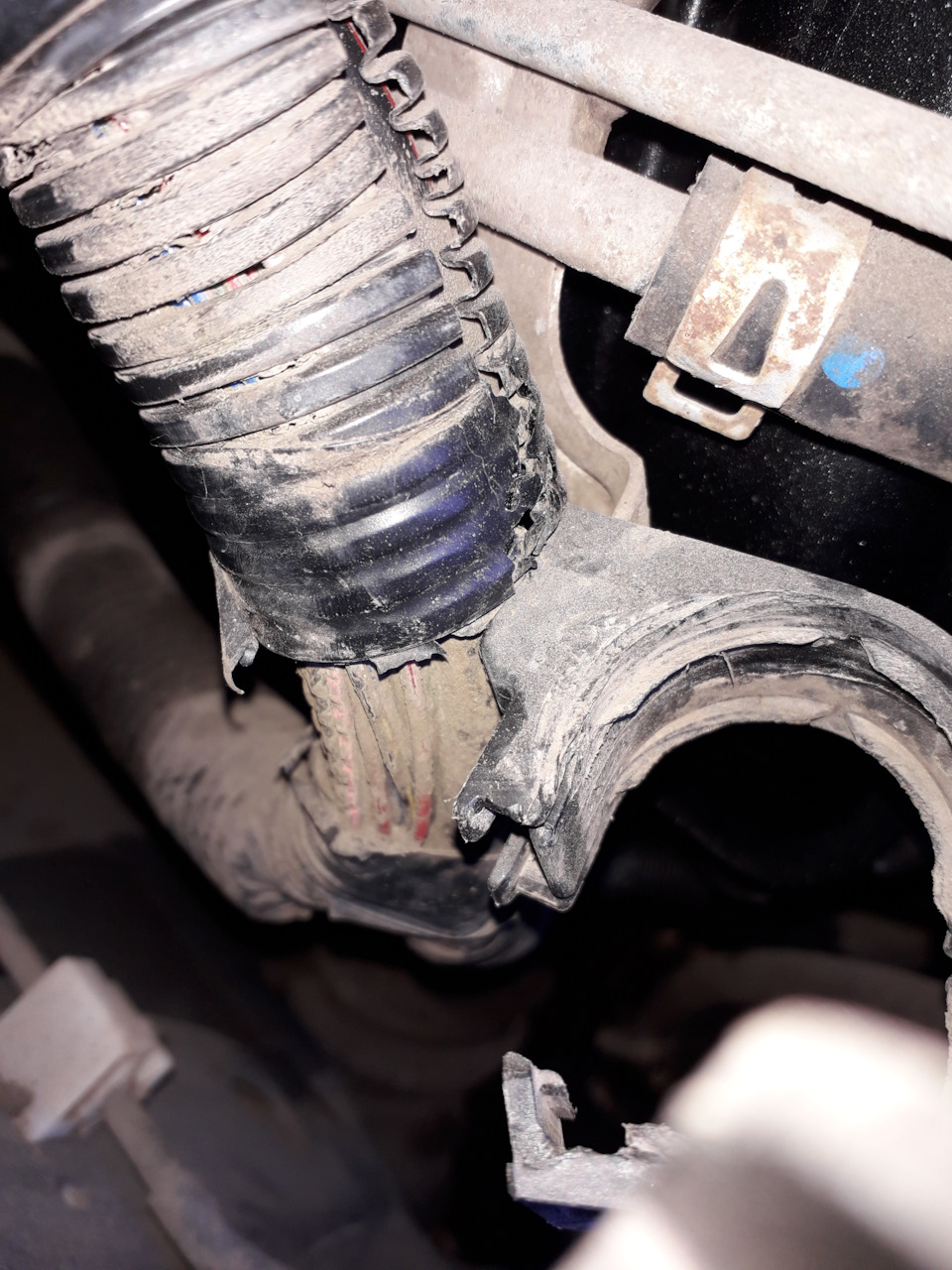

После начали просматривать куда и как идет жгут проводов который идет от ЭБУ коробки к соленоидам коробки.
После был найден перетертый провод, который перетерся на переходе (держателе) об гофру от подкапотного пространства к непосредственно движку.

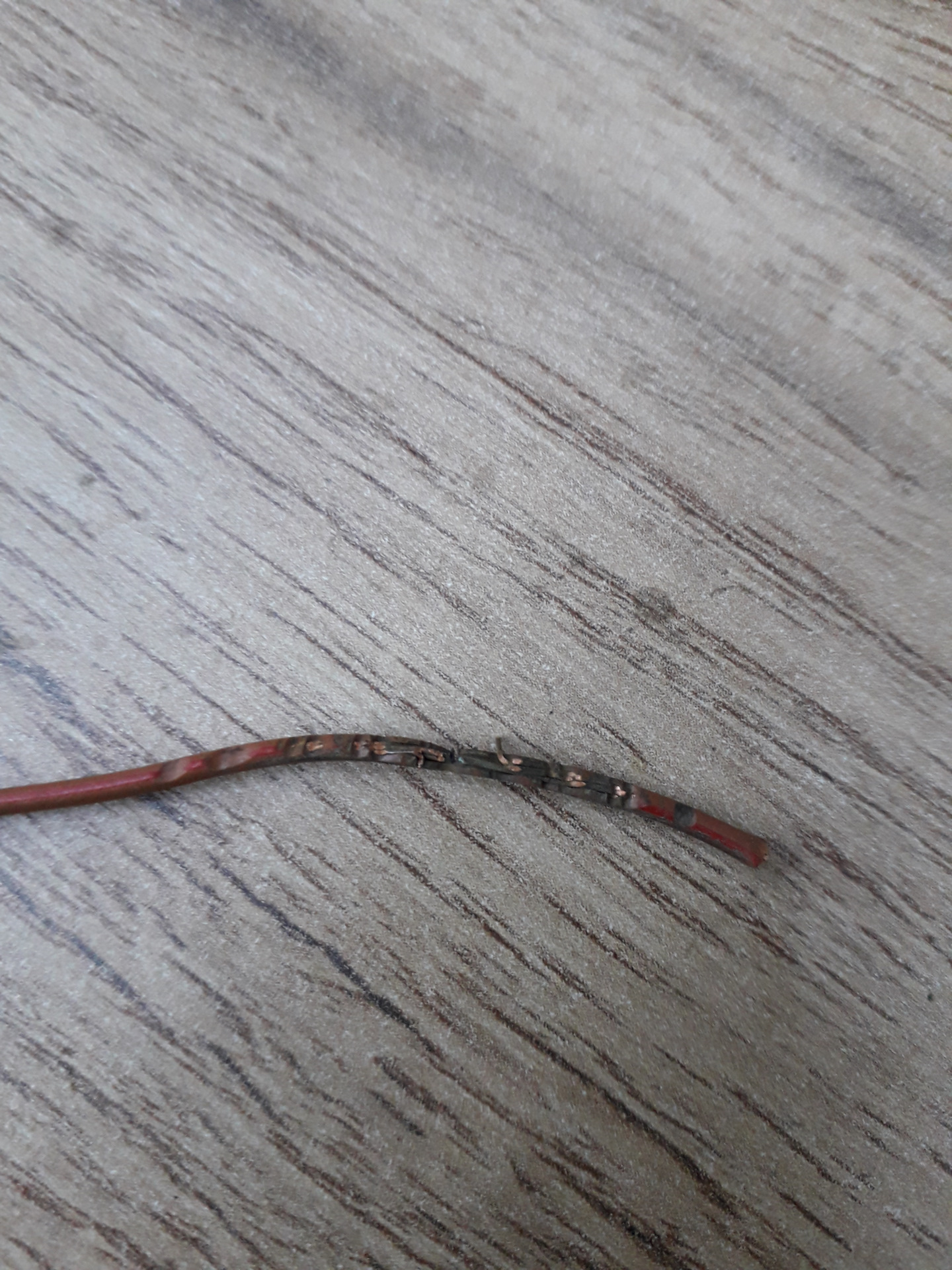

Далее вскрываем жгут и находим виновника (провод)
И сам виновник

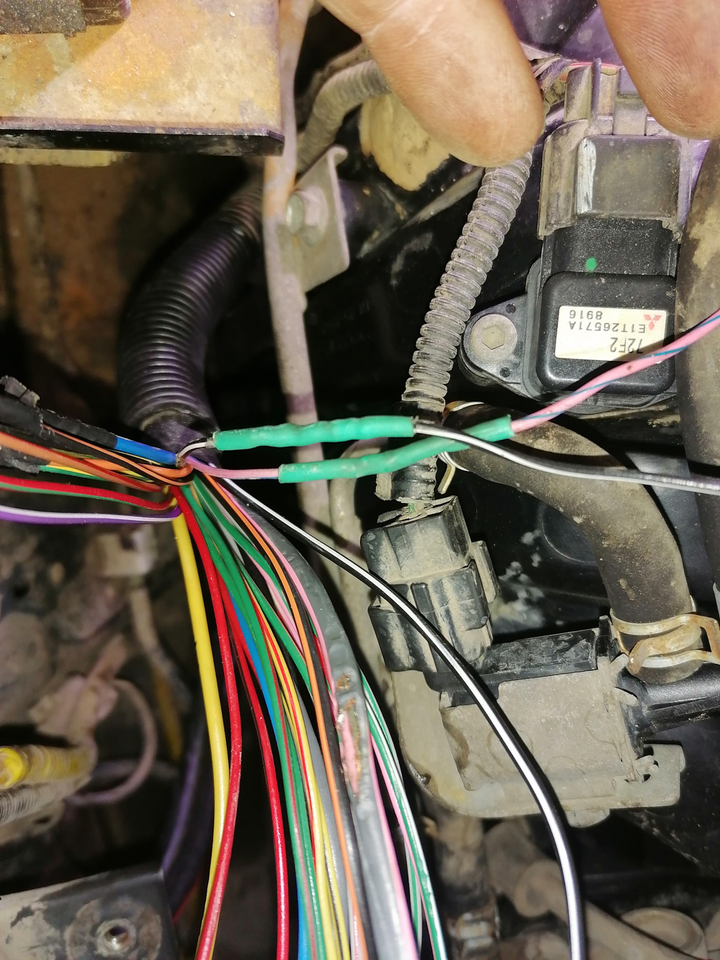

И приступаем к восстановлению всех поврежденных проводов
Далее все собираем жгутуем.
Ошибка ушла в историю
Стираем ее и все чистинько
Коробка сразу начала включаться плавненько без пинков. И драйв то же заработал.
