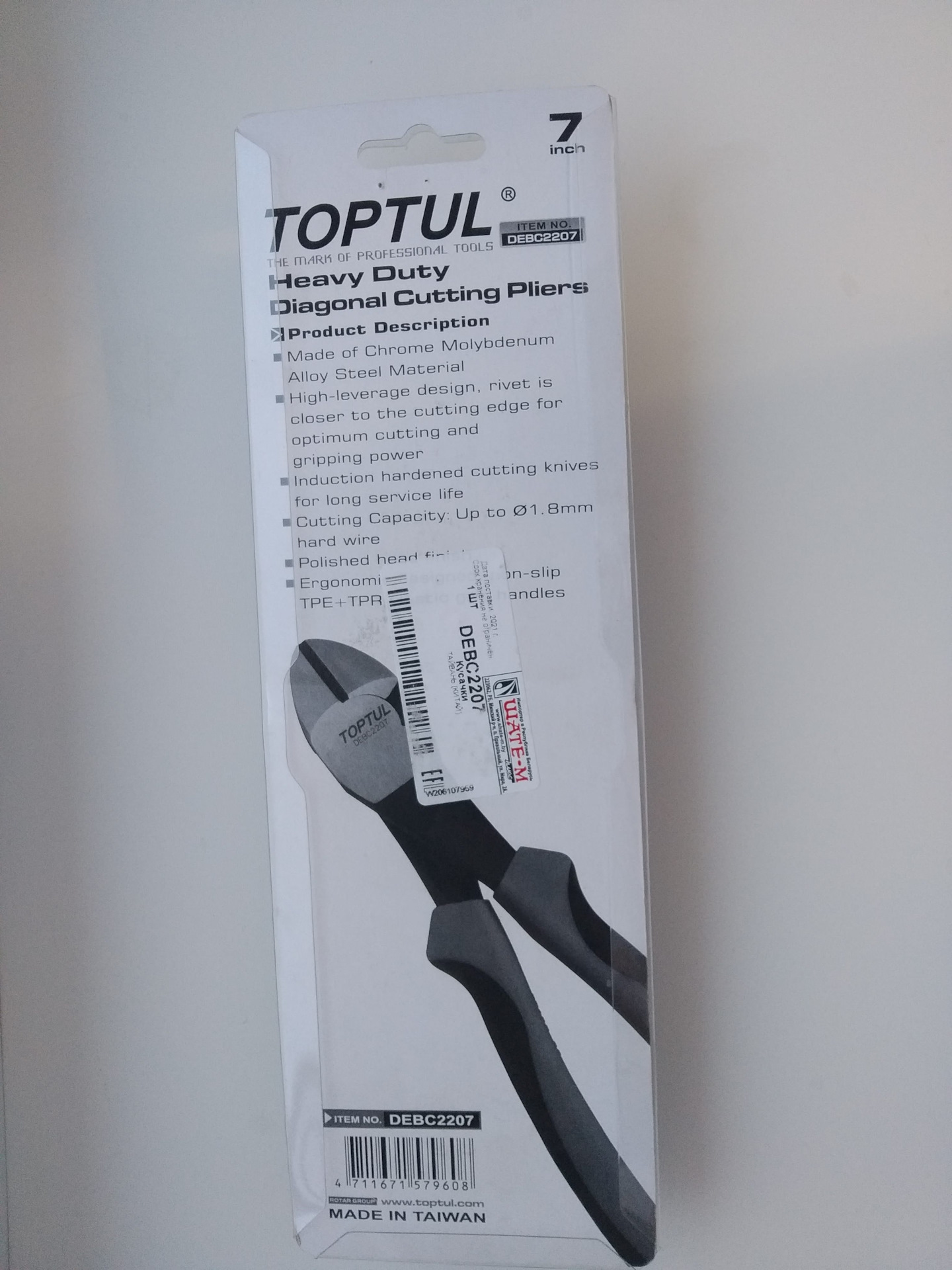

В общем, дело было так: выбирал себе кусачки (бокорезы). Покупать заведомо китайщину, которой заполнены магазины не хотелось. Предпочтение отдавал фирмам King Tony, Milwaukee и Toptul. Выбор пал на Toptul, т.к. инструмента этой фирмы у меня меньше всего. По размеру так же мне было всё понятно: хотелось не большие и не маленькие (т.е. средние) – 180 мм. Но оказалось, что у Toptul есть двое похожих кусачков под похожими артикулами DEBC2207 и DEBC2207B. Тут я начал искать, чем же они всё-таки отличаются. Информации мало, цена практически одинаковая, практически на всех сайтах интернет-магазинов отсутствует описание.
Но, кто ищет – тот всегда находит. На одном из сайтов было написано, что отличаются бокорезы материалом изготовления. Тут я начал «гуглить» какая сталь лучше. Ниже будет представлены вырезки со сторонних сайтов по этому поводу. И хотя вся эта информация была полезна, как минимум для общего развития, я решил (уже после покупки) посмотреть официальный каталог на сайте Toptul. Как оказалось, данные модели практически ничем не отличаются. Но об этом позже.

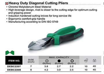

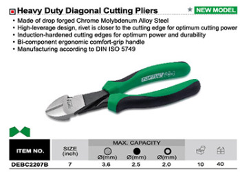

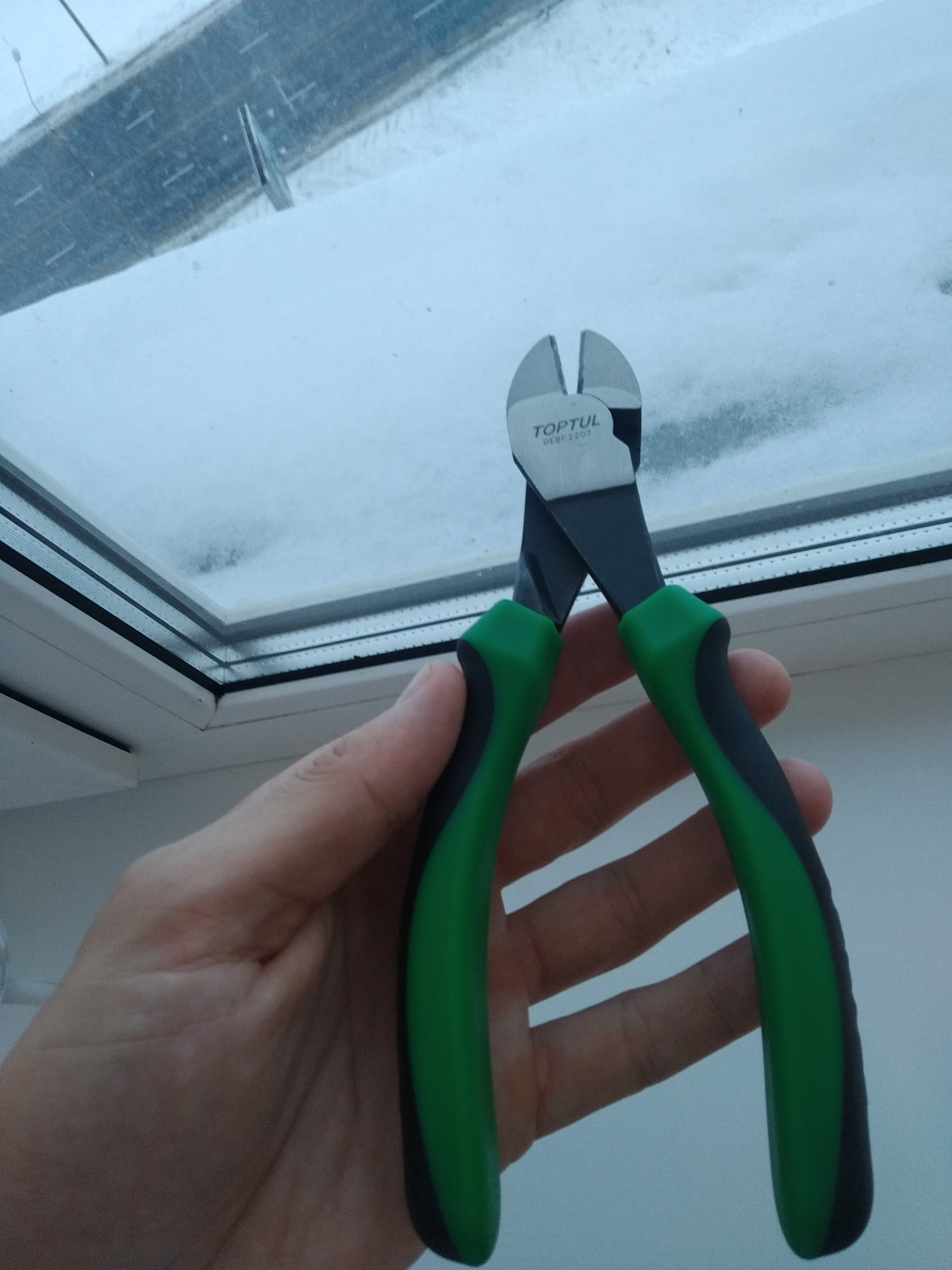

Вернёмся к моим кусачкам. Скриншоты сравнения с официального каталога.

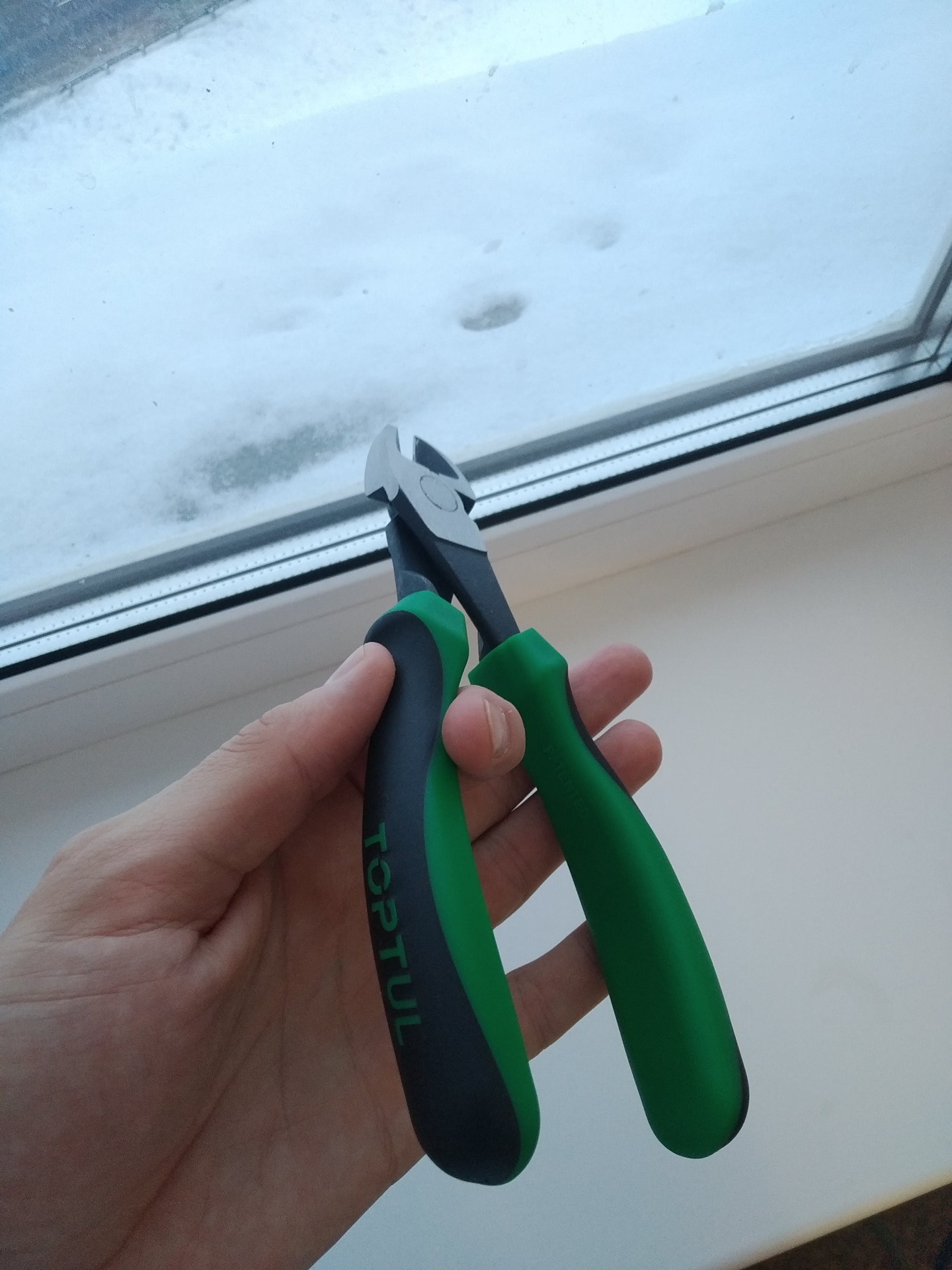

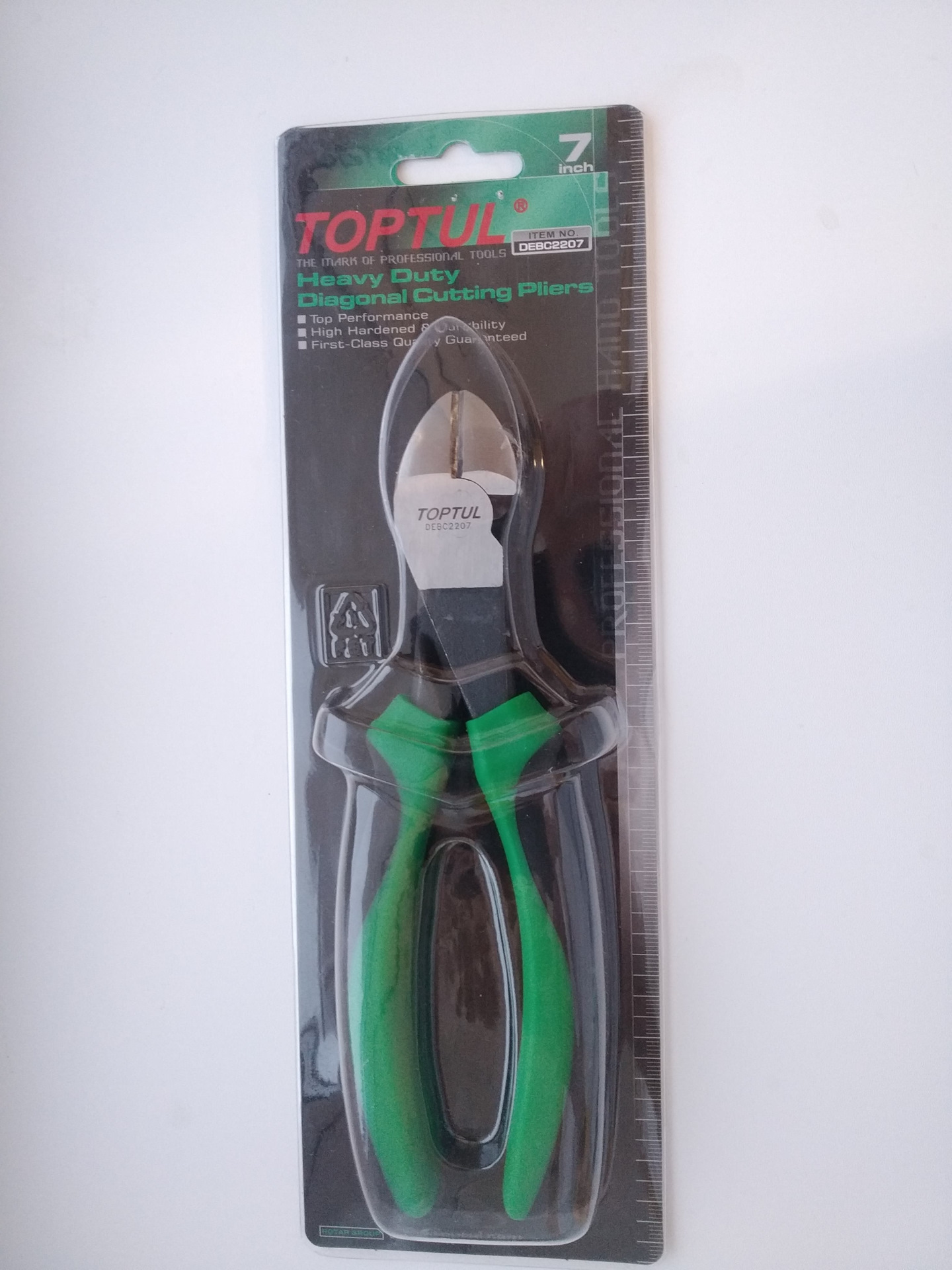

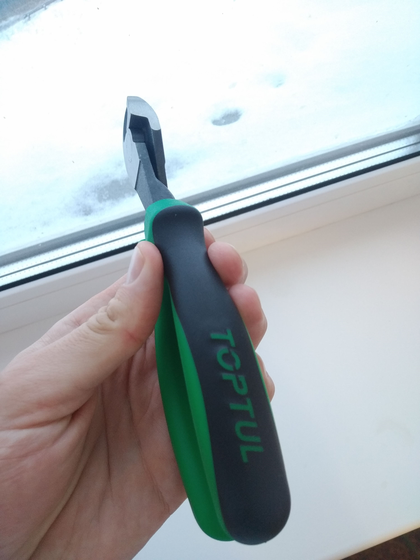

Получается, что данные модели кусачков практически ничем не отличаются. Они оба изготовлены из одинаковой стали. Отличие лишь в дизайне ручек (надпись Toptul) и незначительно в характеристиках (вторые чуть слабее). Себе купил первые. Ниже фото.
