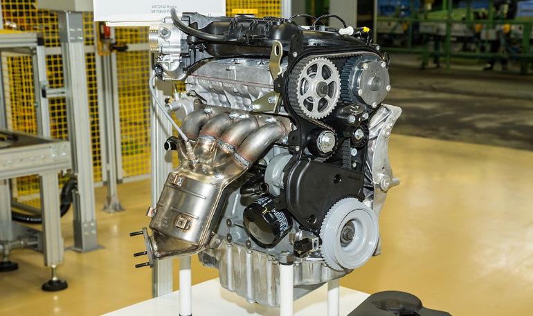

Столкнулся с отсутствием запчастей в городе на этот чудо-мотор. Почему-то в магазинах утверждают что все как на 2112, но нет. Совсем нет. Да, как тут заметили, блок почти не изменился… Изменили все остальное.
СПИСОК ТОЛЬКО ДЛЯ КОМПЛЕКТАЦИИ Р4Р!
ПОМПА СВОЯ! Другие не подходят — ремень не одевается!
У гидрокомпенсаторов свой номер. 2112 отличаются размером.
Натяжной ролик ГРМ СВОЙ! Обводной и сам ремень 21126
Сальники распредвала от коленвала нивы 21214.

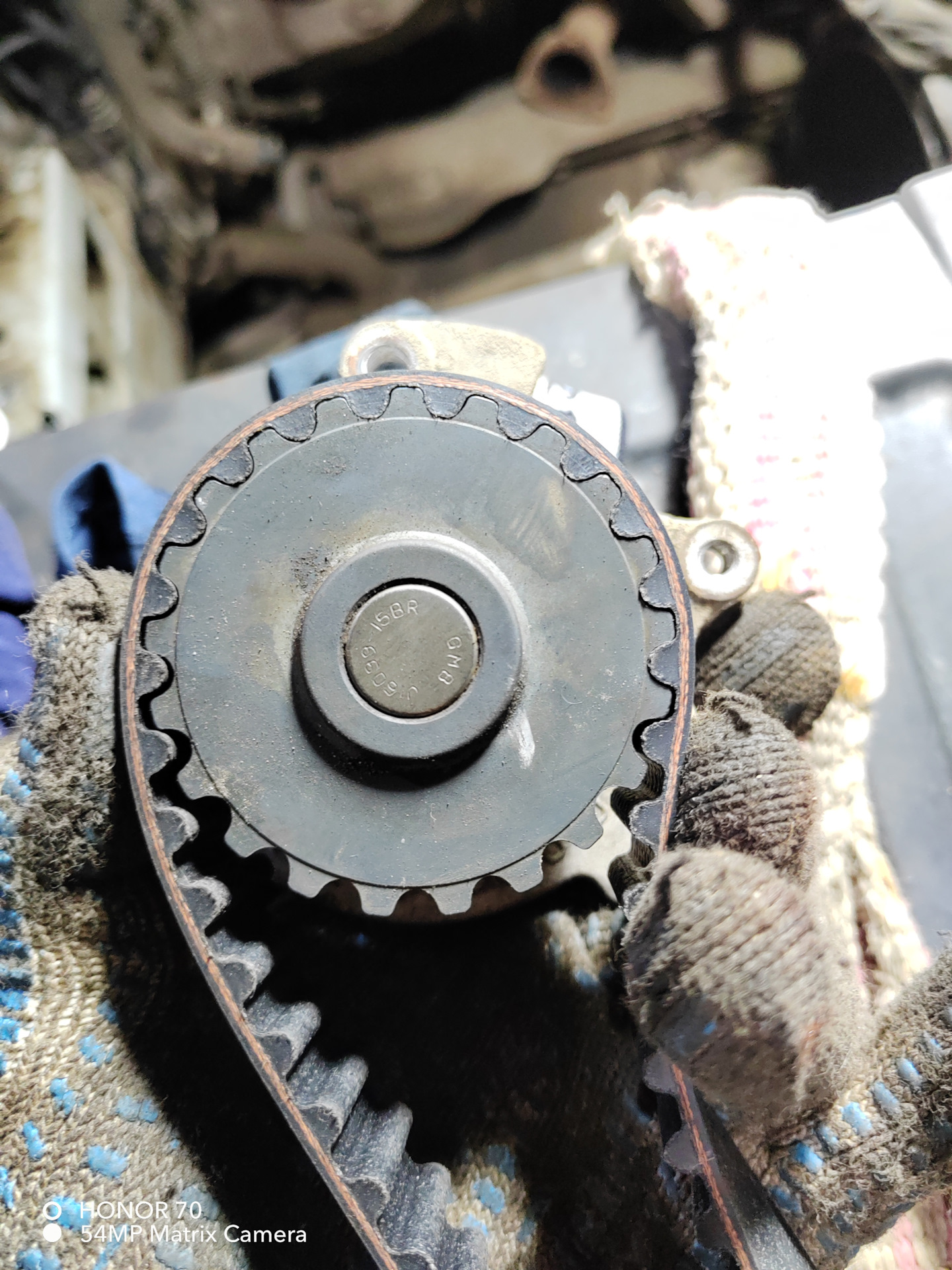

Для внесения ясности… Чем же отличаются помпа и ремень ГРМ от ПРИОРЫ…
1-ролик имеет совсем другое натяжение
2-у помпы шкив шире чем у 126 мотора. То есть 176 насос вы можете поставить на 126, а вот обратно не получится. ремень будет висеть, так как на 126 шкив уже. Пробовали, ставили, заказали LUZAR именно для этих моторов, подошла.

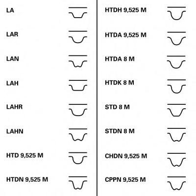

3- сам ремень ГРМ. Только каталог CONTICETH дает замену на комплекты от 126 CT1137. GATES замену по ремню не дает.
Почему? Потому что он обладает другим моментом на разрыв и совершенно другим профилем. С этой проблемой чаще многие сталкиваются с калиновским мотором, но многие так и не понимают почему ремни рвет…наверное потому что "жигули" Кстати, об этом даже в магазинах мало кто знает. Ставят помпу одну, а ремень другой. Круглый профиль ходит по квадратной помпе, или на оборот когда шкивы по какой-то причине меняли .
В большинстве случаев, конечно, прокатывает, но ресурс ремня уменьшается. У 176/179 мотора ремень имеет другой каталожный номер — 21126-1006040-01 и 21126-1006040-00 у 126. У того и другого ремня 137 зубов, 22 ширина и 9,525 между зубов… А вот профили у всех разные… и не всегда разница заметна глазу…
Какой ставить? Решать только вам. Колхоз дело добровольное или ожидаемое в гаражном сервисе с "ОООЧЕНЬ Квалифицированными" мастерами, у которых дешевле…

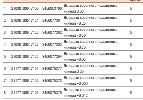

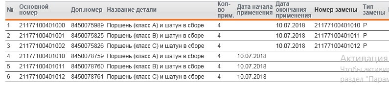

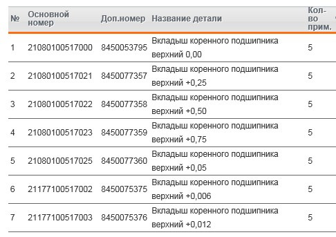

Собственно… удивил факт что коренные вкладыши ремонтных размеров есть, а вот шатунных и поршней нет…

Ремень и ролики и помпа подходит просто срок службы у них меньше чем у оригинального contitech А насчёт профилей зубьев насколько я видел Они одинаковые. Вполне возможно что сопротивление на разрыв у Gates тоже меньше Спорить не буду но я ставил себе комплект Гейтс проездил на нём несколько десятков тысяч точно не помню и снял потому что растянулся ремень как обычно А вот размеры точно одинаковые точка На мой взгляд также шансов на обрыв ремня у Гейтс будет выше если на свой страх и риск поставить его на 1,8 А вот ролики Вообще взаимозаменяемые полностью
Заводская помпа, и Приоровская. Ремень видимо до меня меняли, стоял БРТ 21126-1006040Р.
А коренные вкладыши разве не свои? Или от восьмёрки подойдут?
Судя по всему коренные от класса шеек зависят. или 2108 или 21177. Думаю, чаще будут 2108
На этой неделе ходил в автомагазин, мне показали эти вкладыши, там на упаковке написано для 21129 и 21179, а на 129 такие же коренные шейки как на 2108 колене
Все верно. У 2108 и 21177 размеры разные. 21177, , , 102 — +0,006, у 21177, , , 103 — +0,012, возможно это просто ремонтный заводской или еще что-то.
Получаются вкладыши от восьмёрки не подойдут?
Почему? Нужно вскрыть, посмотреть какие стоят, промерить шейки и уже брать те, что нужны.
На нерабочей, внешней стороне Вкладыша будет написан и номер и размер
Ivan200000000
На данном фото вкладышь с размером +0,50, по аналогии посмотреть что стоит на вашем моторе.
Я купил колено новое, хочу на своем блоке собрать мотор 1,8
Промерить шейки на КВ и промерить постели в блоке. И скорее всего будут 2108.

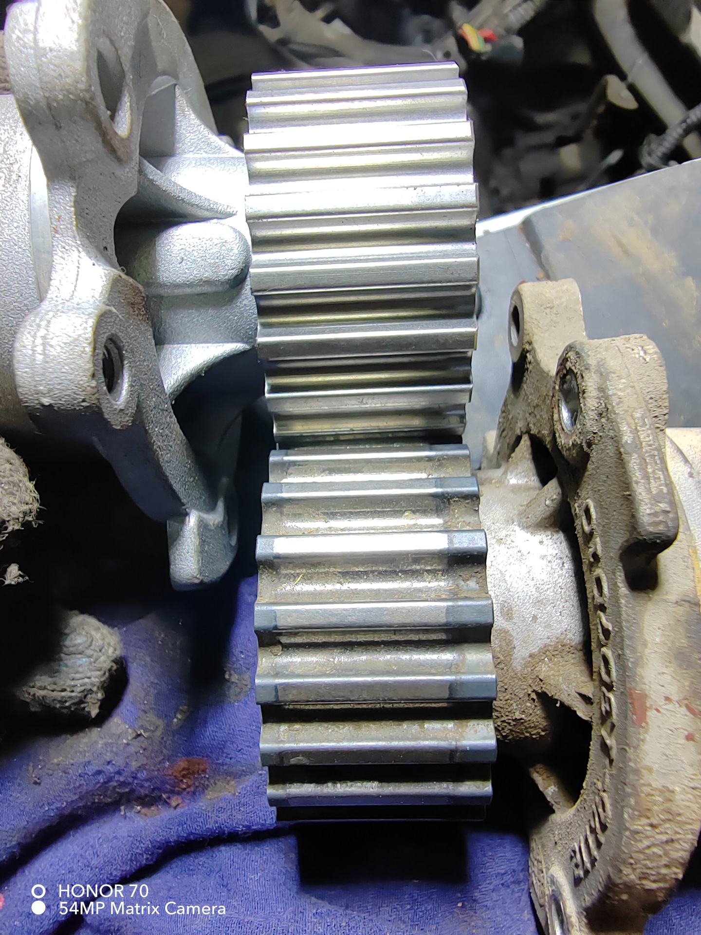

Не вводите людей в заблуждение, все взаимозаменяемо. Чтобы убедиться в этом можете приложить две помпы рядом друг с другом и сравнить профили зубьев помпы. Они будут одинаковые. Что касается вылета то же самое. От плоскости прилегания помпы до торца шестерни замерьте расстояние оно будет одинаковое! А раз профили одинаковые на шестернях, значит и на ремне профиль один и тот же.
Номера у ремней разные потому что сменился поставщик раньше был гейтз теперь контитеч. Вот и вся разница. А то развели тут теорию всемирного заговора. Я час гуглил реально ли другой профиль и разный вылет у помп и не нашел ни одного подтверждения, потом пошел в мастерскую и сравнил вживую. По крайней мере помпа из комплекта гейтс поверфул и помпа от ТЗА 21129 точно подходят на 1.8.

Действительно, не вводите людей в заблуждение и не путайте 176 с 179. Помпы разные, ремень висит.
Держал в руках, Сравнивал, ставил на мотор.

Полностью вас поддерживаю, не знаю чего и где автор сравнивал и ставил. Сейчас собираю двигатель 21179, всё подошло от 126, единственное, ролики натяжные изготовлены по разному, но всё встало на свои места, и всё натянулась.
