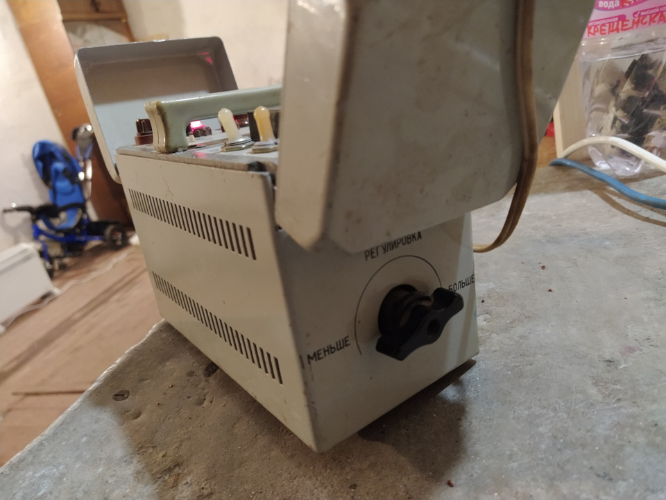

Коллеги, подскажите, кто имел дело с данным советским зарядным устройством УИП? Может использоваться как зарядное, так и как универсальный источник питания. Может кто и по сей день пользуется им? Компактный, но тяжёлый, и скорее всего просто не убиваемый. Давно лежит в гараже, ни разу не использовал, полностью в рабочем состоянии. Производство нашего Владимирского завода "Электроприбор". Китайское "Орион-325", якобы нашего Рязанского завода, лёгкое как пушинка, через 2 года крякнуло. Хочу попробовать начать пользоваться им. Здесь конечно нет никакой автоматики, всё ручное.

Мне принесли в ремонт его "брата". Скорее всего, начинка схожая, на двух тиристорах КУ202, с максимальным током в 10А, что позволяет зарядить большинство автомобильных и практически все мотоциклетные АКБ.
Главное тут — это фраза в инструкции, что надо во время заряда поддерживать ток, равный 0.1 ёмкости АКБ, (5-6 ампер для классических 55- 60А аккумуляторов), то есть, нельзя поставить и забыть. Постоянно сидеть рядом тоже не надо, но эпизодически подходить и регулировать придётся. Для полностью разряженной батареи — с утра до ночи :)
Насчёт неубиваемости очень спорно, нет защиты от переполюсовки.
Но: это очень хорошая база для изготовления современного зарядного устройства, полностью автоматического. Действительно неубиваемый корпус и хороший трансформатор, радиаторы. Любой юный радиолюбитель справится.
