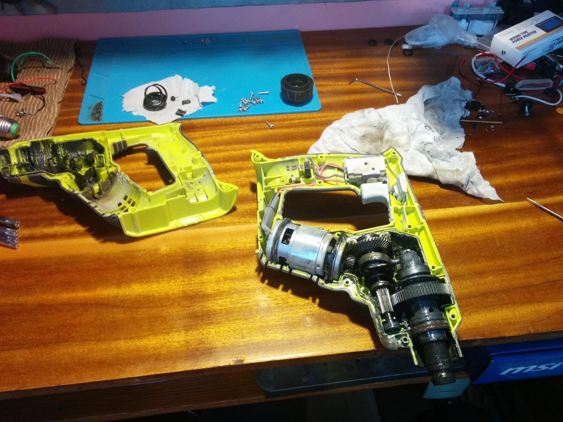

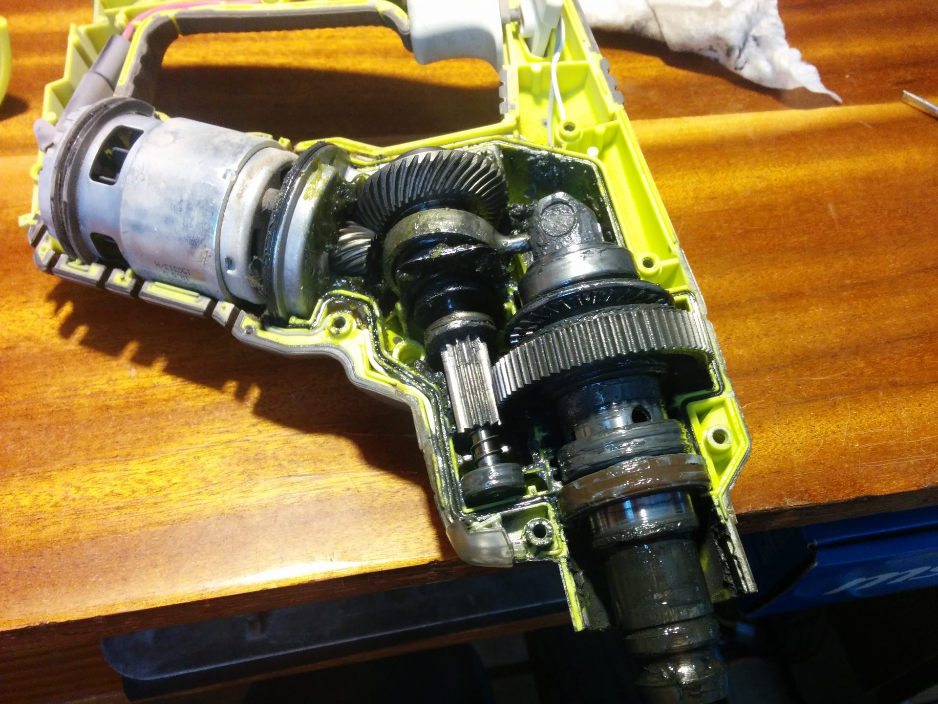

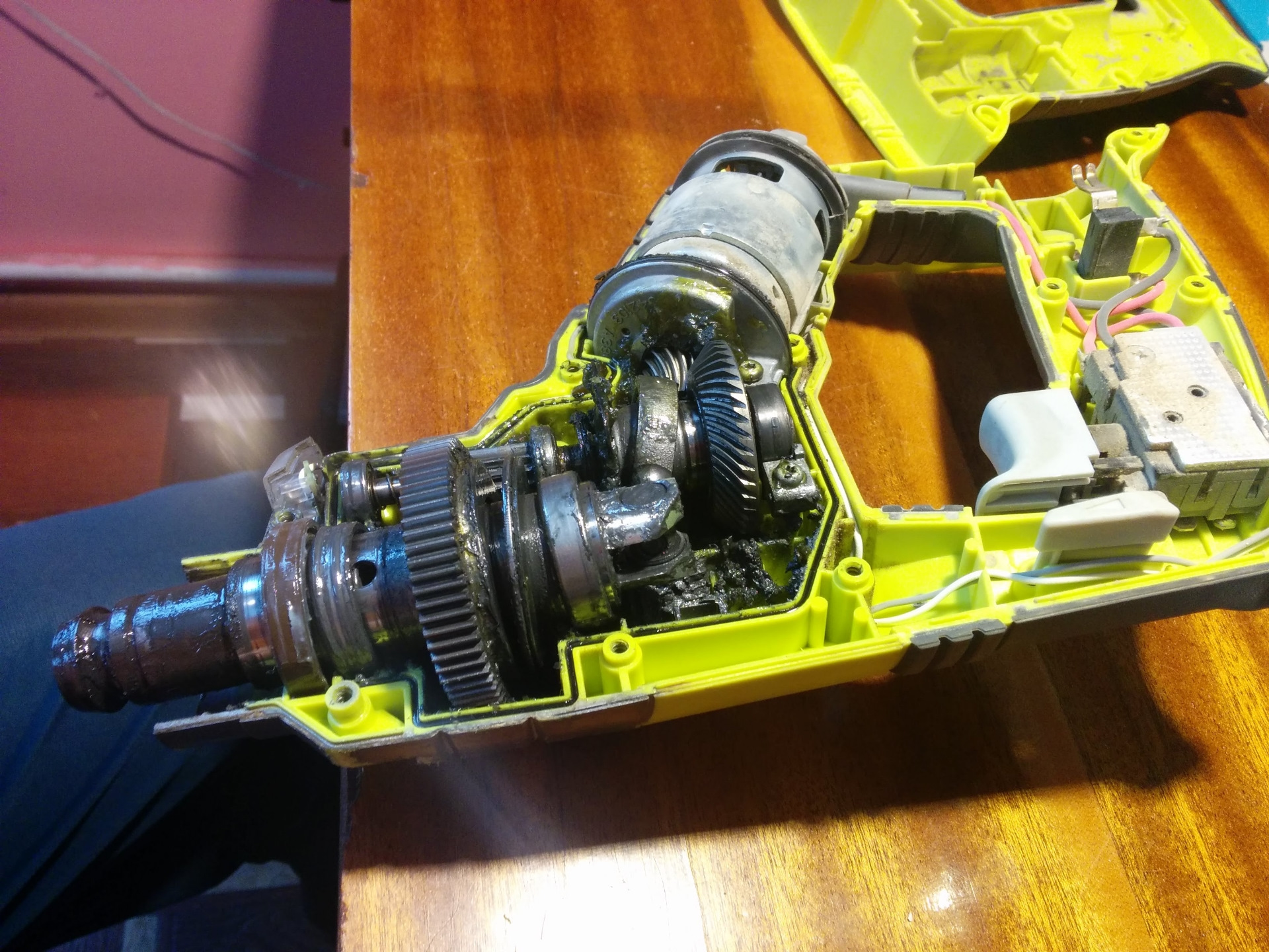

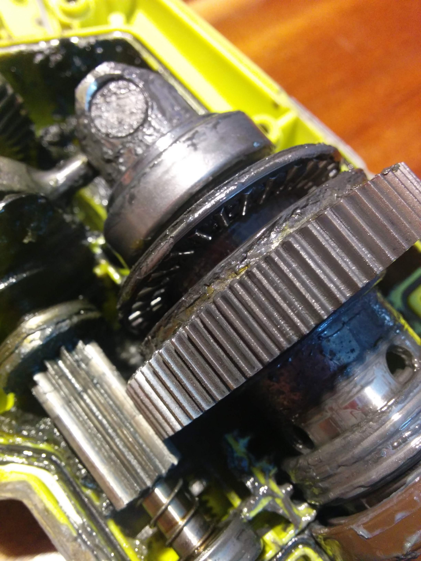

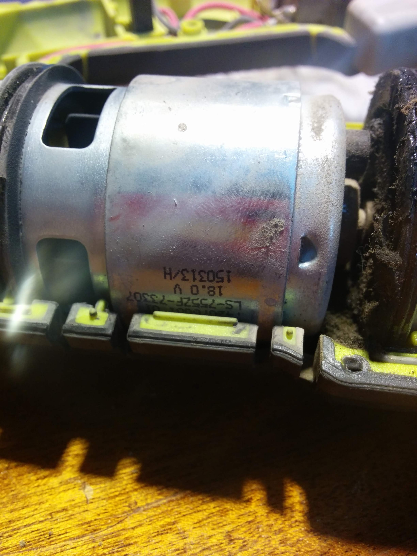

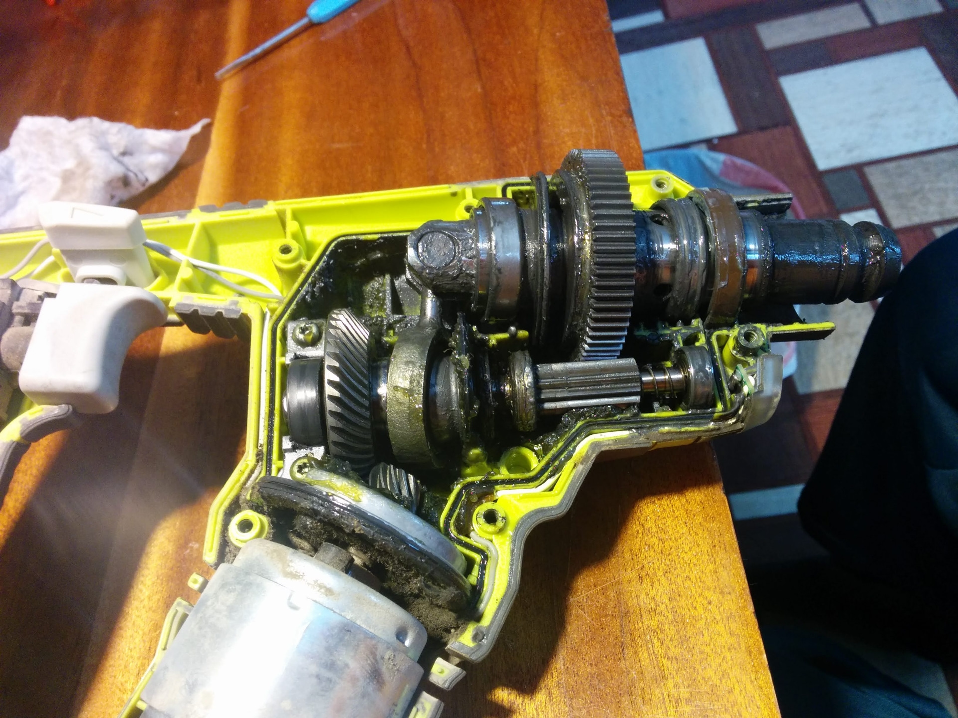

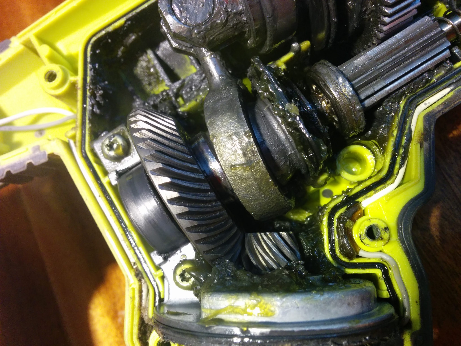

Купил перф на Авито за 4300 плюс доставка из Белгорода. Решил посмотреть что внутри. Подлил немного тад17 и заводскую консистентную разбросал.
А подскажите как разобрали корпус в передней части — там типо скобы какой то стоит…- как снимали ?
Я точно не помню но наверно скобу потянуть надо под кожухом патрона
А регулятор режимов снимали ?
Нужно снимать для располовинивания.
Не помню. Там же легко снимается. Помню вопросов не возникало у меня
Я бензином отмываю старую смазку и наношу Литол-24. Хватает на 3-5 лет постоянной работы.
