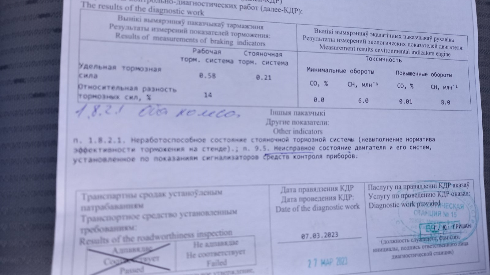

А вы может как человек опытный подскажите, как мне сделать так, чтобы пройти техосмотр с этой ошибкой, не меняв особо ничего, может какие присадки помогут, мне грубо говоря чтобы она во время техосмотра не вылезла после удаления. Говорят можно 98 бензин попробовать залить…
При проверке выброса отработанных газов на ТО покажет отклонение от нормального значения, даже если погасить эту ошибку. Поэтому даже если заклеить изолентой разобравшись приборную панель, это не поможет пройти ТО. Без вариантов. Как вариант договориться с механиком.
нет вы не правы как раз с отработанными газами все ок, я же вчера проходил и не прошел, новые правила у нас в минске, если чек горит, то не проходишь. у нас в беларуси договриться с механиком )))
Ну, тогда надо искать причину)
