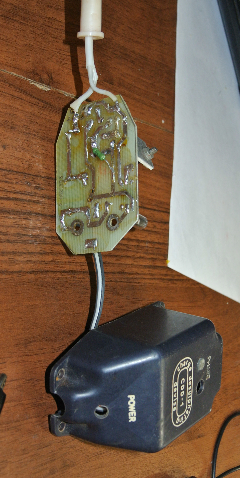

Валялось оно в полуразобранном виде долго или очень долго, решил собрать…
Откуда оно не помню, кто инструкцию прислал — тоже

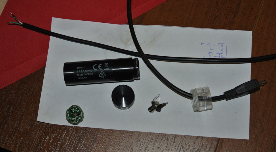

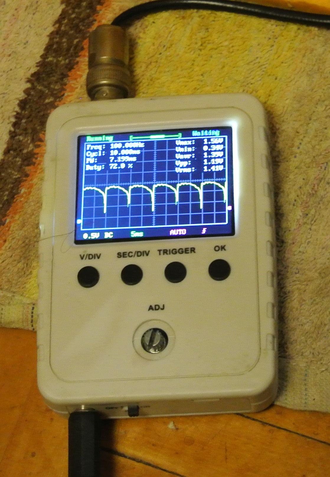

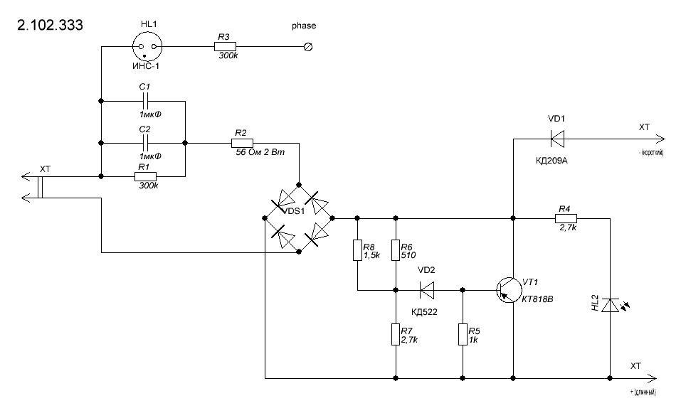

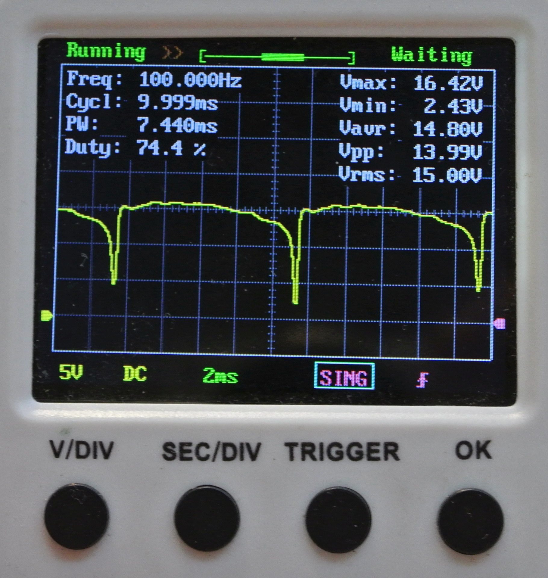

Выпрямитель заменил на 2W10M
Перед этим доразбирал и срисовал схему
По схеме видно, почему так критично расположение "фазы"… Мощный транзистор просто "коротит" выход "на излёте".
Совместно с Wovan71 схему уточнили

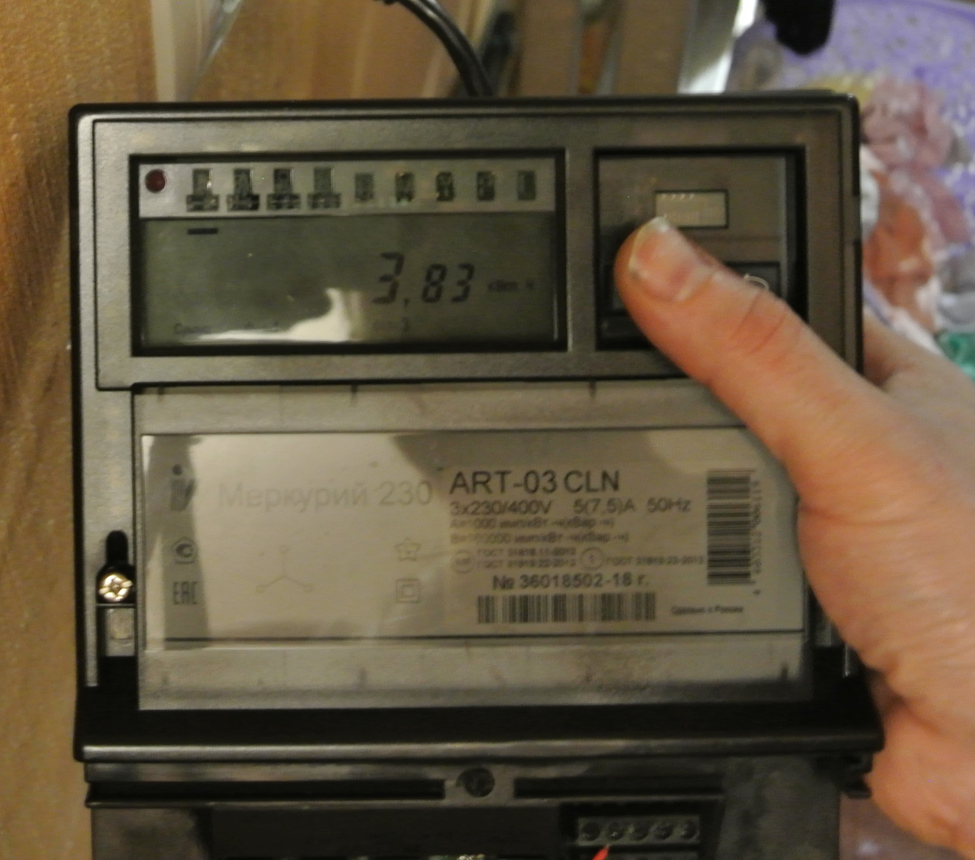

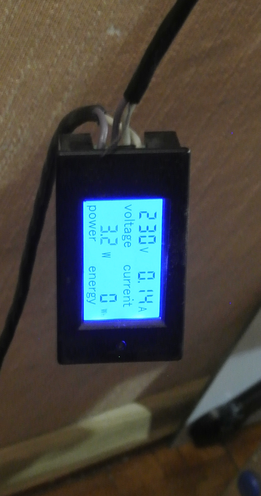

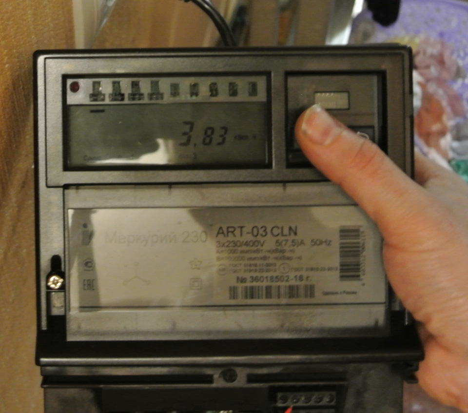

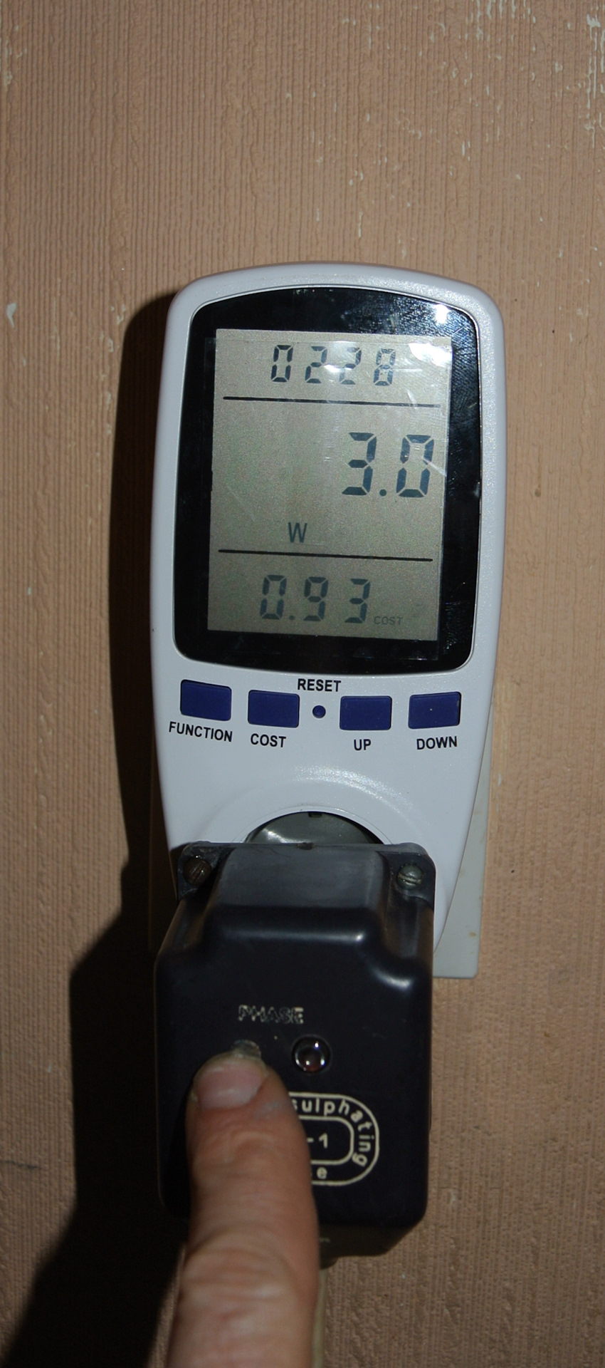

Касательно счетчиков — и китайские ваттметры и "Меркурий" спокойно "видят" нагрузку. Впрочем такой ток может "потеряться" в "больших" трансформаторах тока…

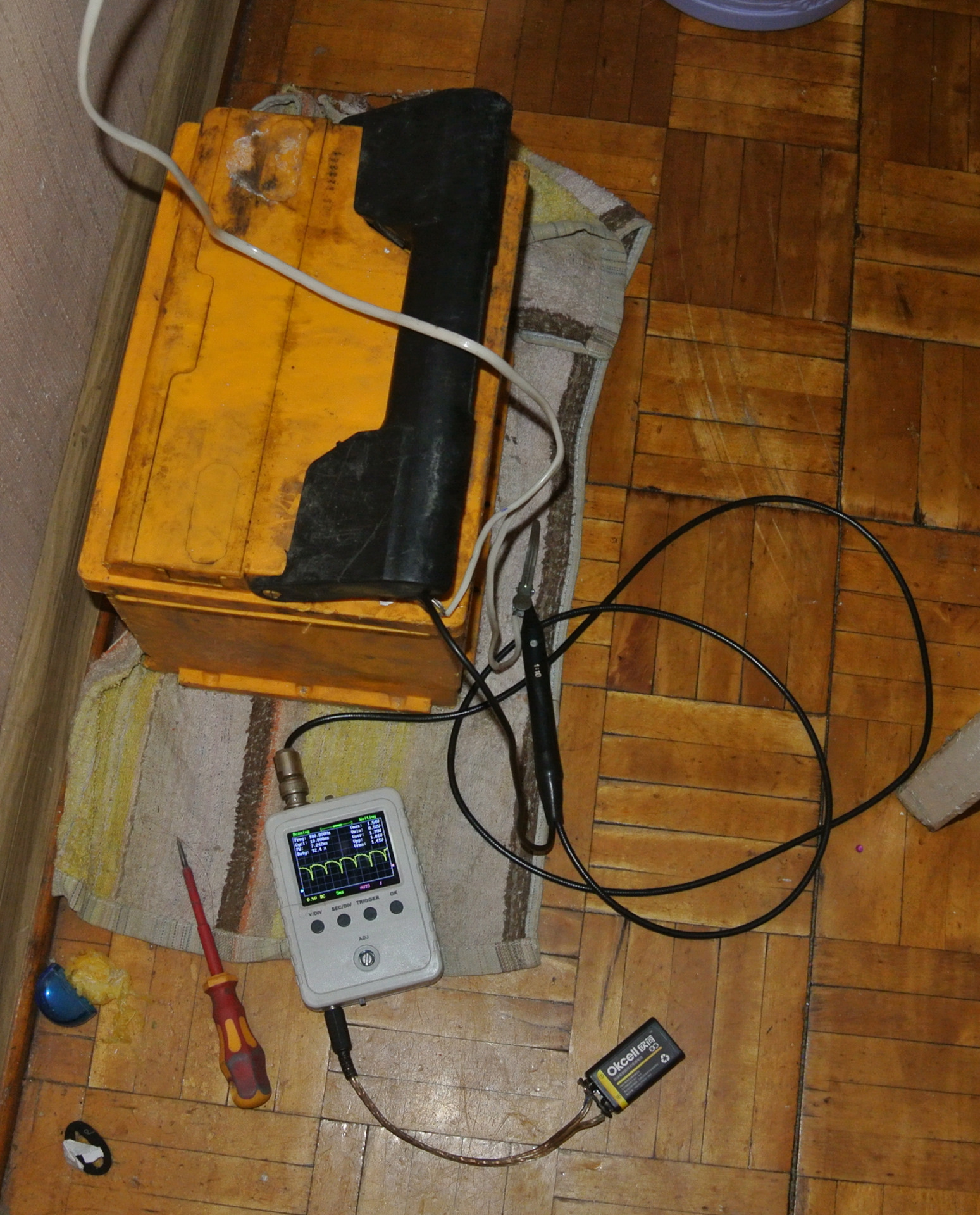

Подключил желтый аккумулятор с остаточной емкостью 15 а-ч, посмотрим через неделю на результат эксперимент пришлось прервать потому что аккумулятор от хонды заводить Оку перестал.

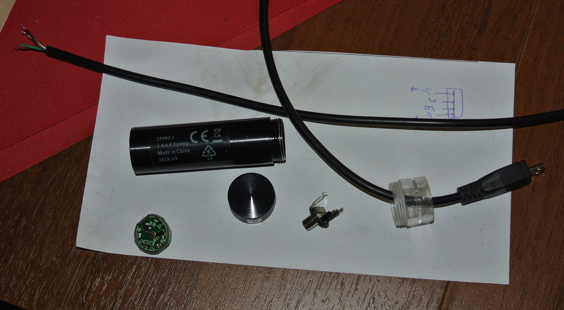

Ещё "побаловался" — выпаял разъем под "джек", припаял "хвостик" (красный+, черный -) к "Power Bank" на пальчиковой батарейке
Он "не хочет" работать от 3 Вольт (Лития), и "высосать" до 0,8 В батарейку не может потому что на кремниевом транзисторе…

Обычно для десульфатирующих схем, есть типа нагрузочной цепи, помимо зарядной, типа качает заряд разряд. Может конденсаторы неисправные 1 мкф сетевые ? часто в бп собранных по бестрансформаторной схеме деградируют.
Возможно, не проверял. Оно перестало совсем работать, пока не разбирался

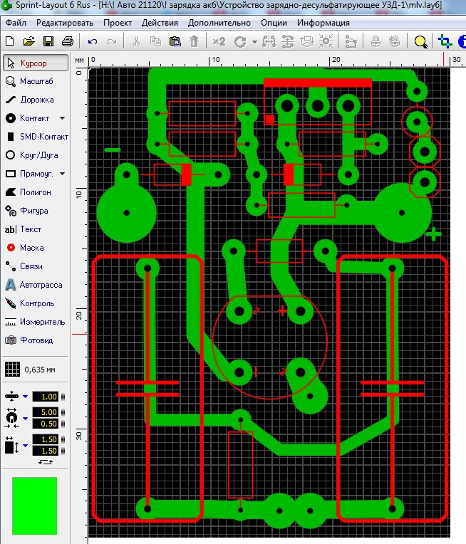

Собираю на импорте, на более мощных деталях.
Реально работает ? в плане десульфатации ?
нарисовал печатку по быстрому. могу скинуть.
Здорово! Работает так себе, немного поднимает высаженный АКБ но не особо результативно
