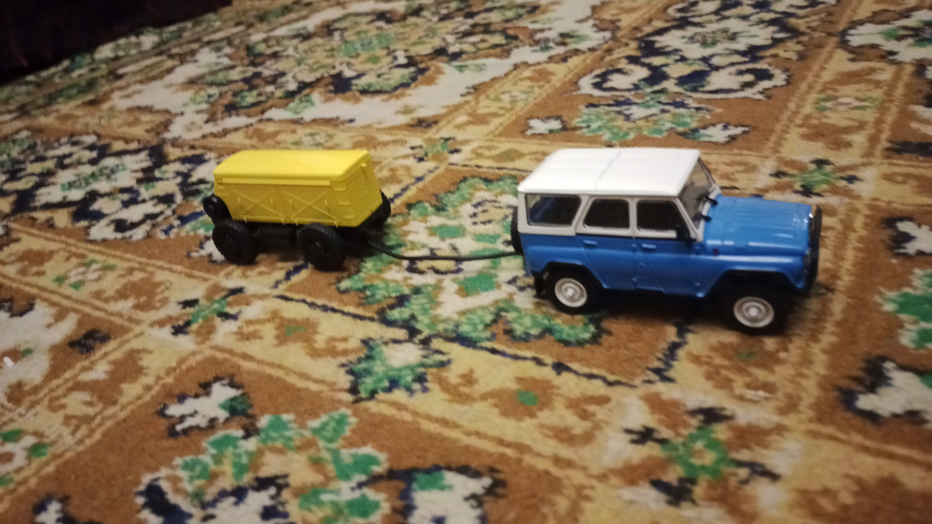

Я к УАЗ 469
Как вы к газ 69
К УАЗ 31514 прицепил

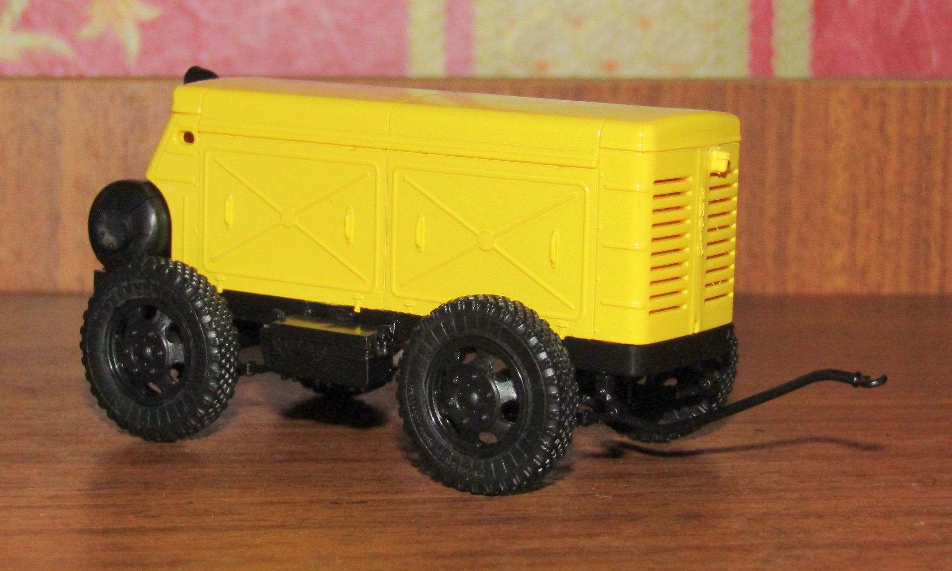

А вот мой зиф 55 1/43

К УАЗ 31514 и газ 66 буровая установка бм302 и зелёный фургон цеплять буду
Вот Такая моделька компрессора у меня будет

Советую модельку такого компрессора приобрести

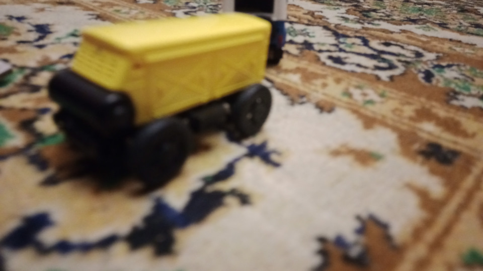

Похож на трактор без руля и кабины :)
Да прям удивительно колеса есть подвеска есть, даже рулевое управление есть и мотор от ЗИЛа а не едет, прям обидно))
так ты его взял сделать из него машину, колись, я тебя знаю)))

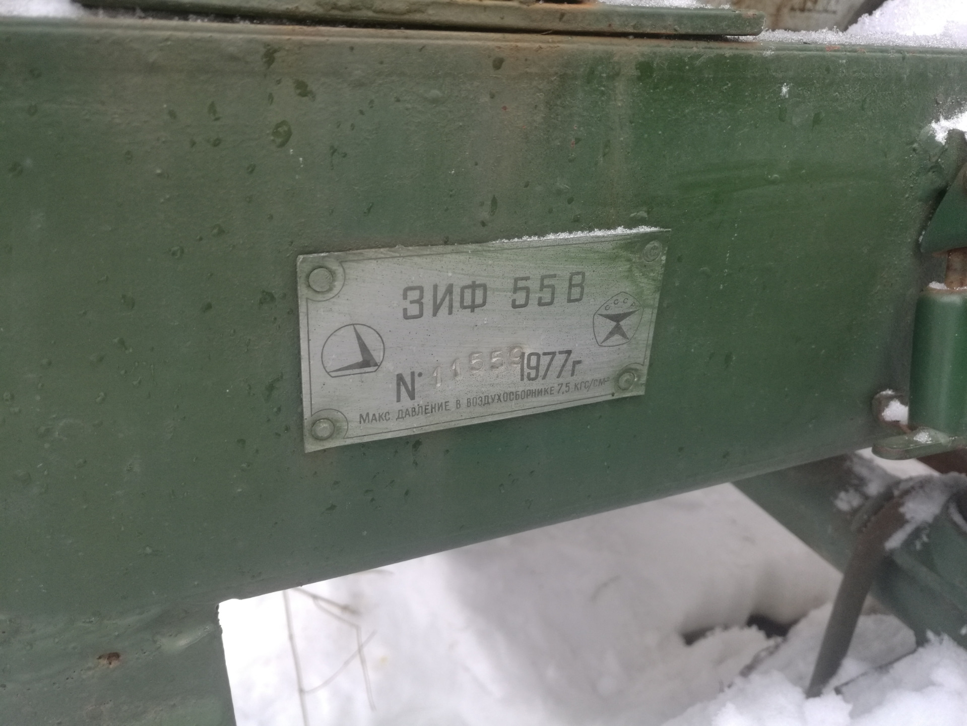

Ну так то другие у меня то зиф-55в
