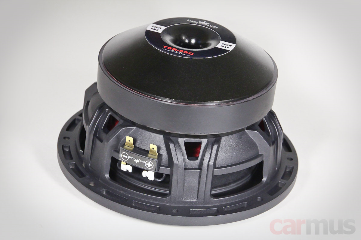

8 дюймов в car audio можно назвать «переходным» калибром между сабвуферным и мидбасовым динамиками. И если некоторые сабы действительно напоминают мидбасовые, то в случае с TSR-8SQ всё честно – могучий такой крепыш.

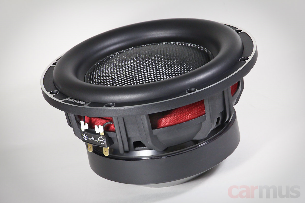

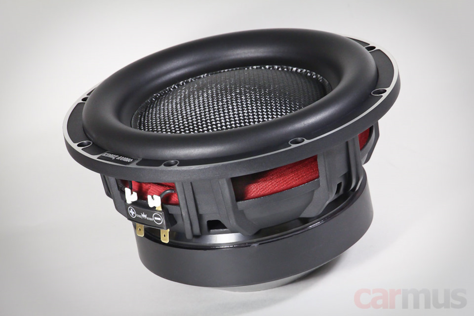

Первое, что бросается в глаза – большой углепластиковый колпак, занявший всю площадь диффузора и не оставивший места привычному конусу. Подвес широкий, но посмотрите, как он крепится к фланцу – не ложится на него сверху, а крепится как бы по его внутреннему периметру. За счёт этого излучающая поверхность получается максимальной, насколько позволяет калибр. Посадочный диаметр при этом остался как у любого обычного 8-дюймового динамика – 18,5 см при внешнем диаметре 21,6 см.
Нижняя часть диффузора выполнена более традиционно – конус из плотной прессованной целлюлозы.

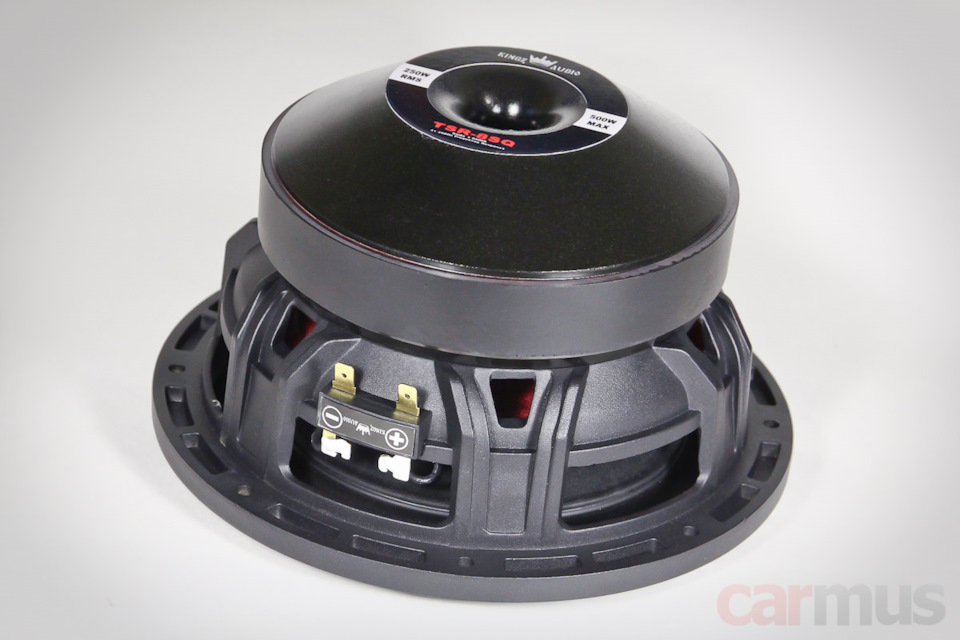

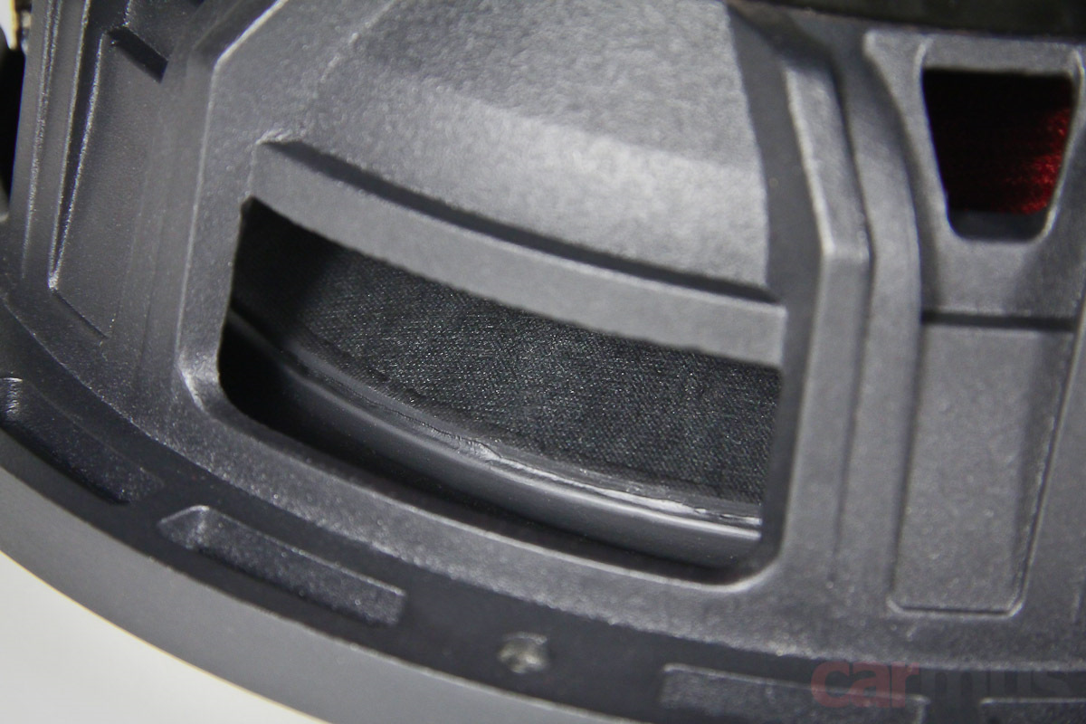

Динамик собран на крепкой литой алюминиевой корзине. Мотор – на ферритовом магните диаметром 15,6 см и высотой 2,5 см. Для увеличения механического хода использована выпуклая нижняя шайба. В итоге установочная глубина получилась 11,2 см.

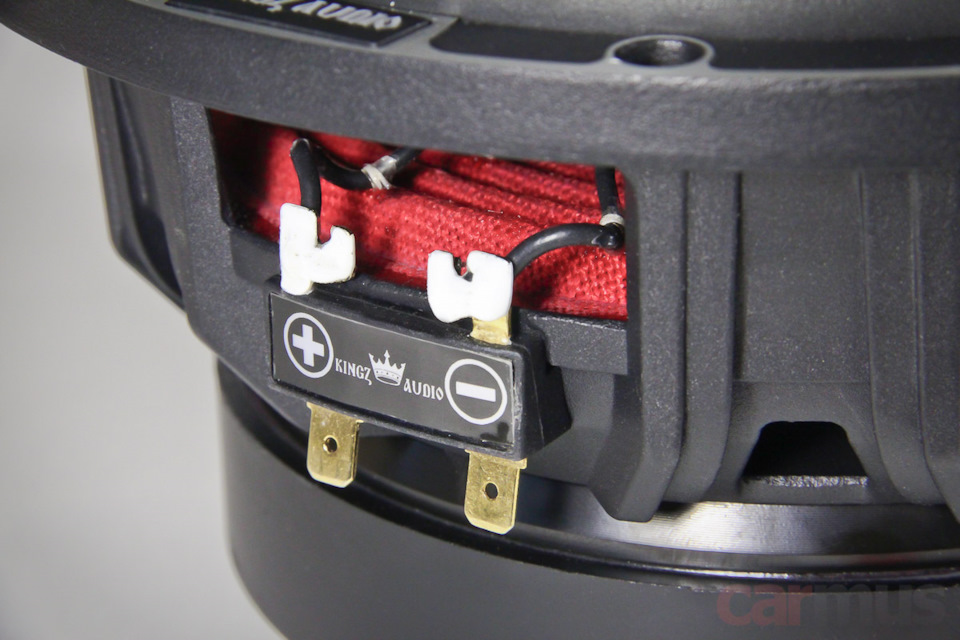

Для динамика заявлена сертификация Marine, т. е. сабвуфер можно использовать не только в автомобильных системах, но и в водном транспорте, багги, квадриках, открытых внедорожниках, мотоциклах… Это нашло своё отражение в деталях. Например, клеммы имеют покрытие техническим золотом, а значит, не начнут окисляться во влажной среде. Места пайки залиты герметиком.
Подводящие тоже защищены от коррозии – они в гибкой изоляции.
Диаметр звуковой катушки – 2 дюйма, намотана медным проводом на алюминиевом каркасе. Самый, пожалуй, оптимальный размер для 8-дюймового динамика классической конструкции: он переваривает мощность, вполне достаточную для нормального применения саба (заявлено 250 Вт RMS и 500 Вт максимальная), но размеры мотора при этом остались вменяемых размеров.
Длина намотки – 30 мм. Высота магнитного зазора (фактически, это рабочая часть катушки) – 8 мм. Нехитрыми расчётами получаем запас линейного хода по 11 мм в каждую сторону. В описании указано 13 мм, но это если брать с падением силового фактора до 70% (когда катушка уже начинает выходить из зазора). В любом случае, более чем достаточно.
Катушка охлаждается через окна под центрирующей шайбой и большой осевой канал. Края канала закруглены для уменьшения струйных призвуков. Внутри видна сетка, защищающая мотор от попадания в него того, чего там быть не должно.
В общем, первое впечатление очень приятное – конструкция крепкая, всё сделано толково. Пора смотреть, как динамик работает.

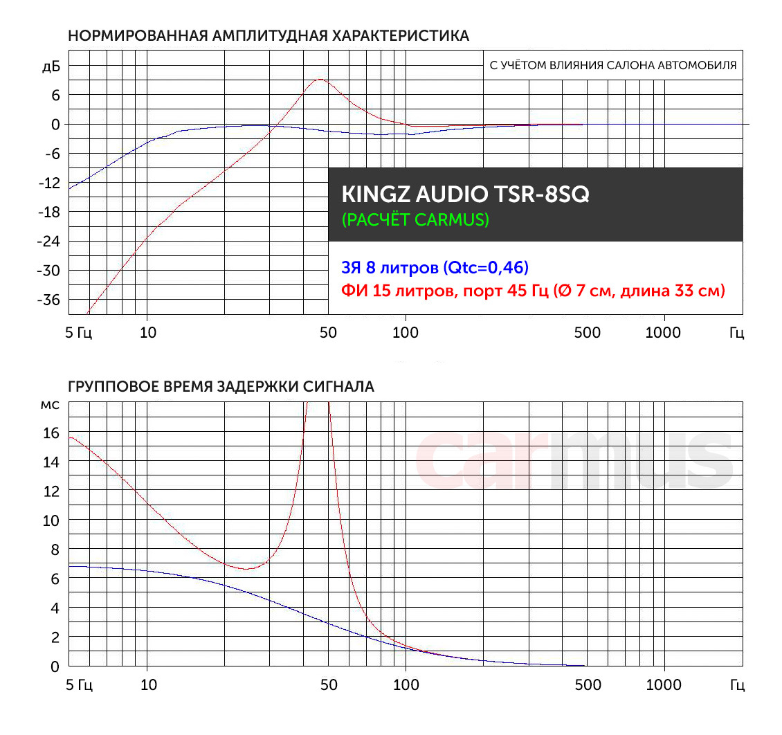

У динамика очень сильный мотор и относительно жёсткие подвесы. А это значит, что его работа меньше зависит от воздушной подушки, подпирающей диффузор. Проще говоря, его можно ставить хоть в большой корпус, хоть зажимать в маленький – динамик будет чувствовать разницу не так сильно, как сабы с мягкими подвесами и менее мощными моторами.
Закрытый ящик. Хороший вариант для очень компактных стелсов. Конечно, совсем уж наглеть и зажимать его не нужно, упругая воздушная подушка внутри корпуса не даст динамику нормальный ход, запас громкости получится маленьким. А вот в 8-12 литрах будет самое то – компактно, но динамику при этом будет комфортно.
Фазоинверторный корпус. Звучание будет попроще, чем в ЗЯ, но это вариант для случаев, когда нужно получить максимум баса, а места под корпус ну совсем уж нет. Разумный минимум – 14-15 литров, потому что меньше – порт получится совсем длинным и неудобным. В остальном всё будет зависеть от настройки порта. 42-45 Гц – самая, пожалуй, универсальная настройка. «Качать негров» 8-дюймовым сабвуфером неразумно, а настраивать сильно выше – получится не саб, а колотушка.
