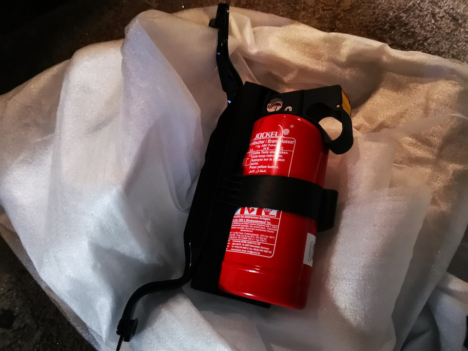

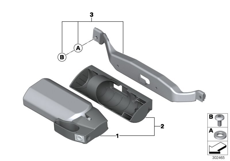

Сначала думали купить простой, а потом увидели на сайте bimmercat.com что есть и оригинальный. Решил брать его. Вот номера деталей:
Огнетушитель с держателем, он номер два на картинке: BMW 52102295620
Крепление с двумя шурупами для F01, F02 оно номер три на картинке: BMW 82272351182

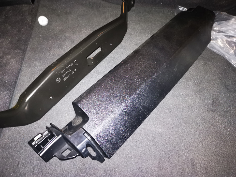

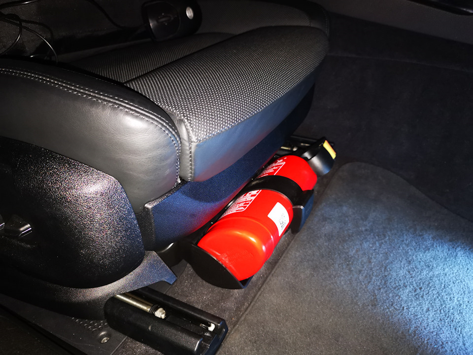

Но вот понять как все это крепить крепить я не мог довольно долго. Час где-то лазил вокруг машины в разных позах, но наконец-то наткнулся, и тут мне стало понятно, что надо снять пластмассовую заглушку спереди. Под ней и были крепления.
Дальше пошло все довольно быстро и в итоге получили вот это. По мне так прям идеально! Стильно, надежно и под рукой, не надо даже лезть в багажник, если что.
Хотелось бы конечно проверить этого малыша в работе, больно он маленький.

Срок службы такого огнетушителя Jockel по инструкции до 25 лет. Его можно перезаправлять в случае использования. Очень качественные огнетушители.
Единственный минус, что маленький объём)
А тех осмотр пройдет?)))
Да фиг знает)
