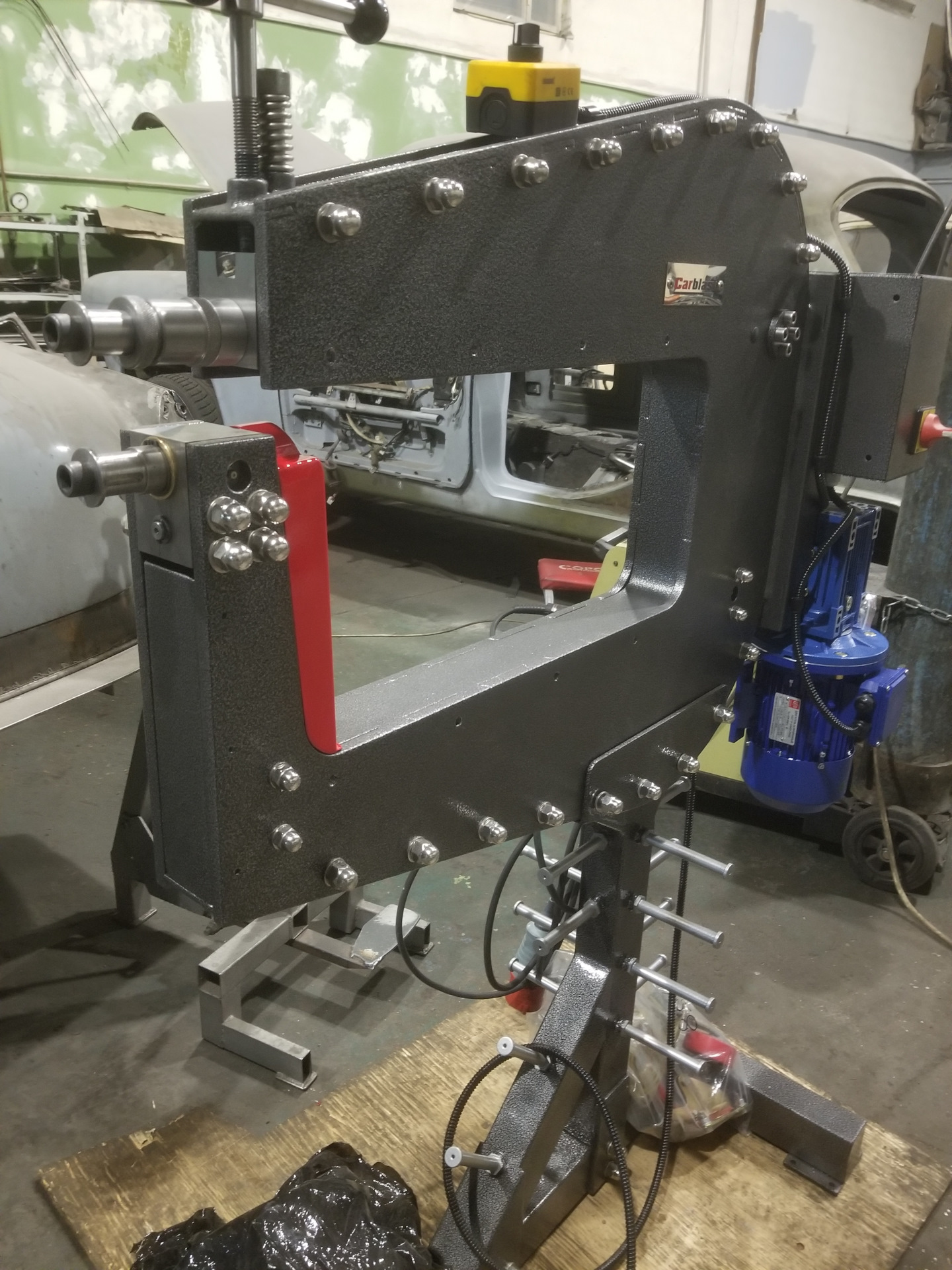

Станочек получился отличный, мощный, симпатичный на вид, работает очень хорошо, но имеет один недостаток. Дело в том, что на нем можно работать только с плоскими деталями, коих без сомнения очень большое количество в автомобиле, но есть ещё детали, которые имеют определенный объем, напнапример колесные ниши, арки, кожух центрального тоннеля и т.п. Такие детали зачастую приходится делать из нескольких сегментов и затем сваривать в одно целое. Поэтому я решил изменить форму станины, увеличив высоту зева.
Это повлекло за собой ряд изменений трансмиссии машины. Нижний вал теперь соединен с верхним не посредством шестерен, как было раньше, а с помощью цепи. Шестерни перенесены вперед, и закрыты съемным кожухом.
Как вы видите, мы дополнили станину штырями для хранения роликов.
Думаю опытные мастера оценят по достоинству эту модификацию.
Это и другое оборудование можно заказать и приобрести в нашей мастерской.
Всем творческих успехов!

Всё классно, но опора… Выглядит более чем скромно.
Понимаю, что при должной развесовке станка и её хватит, но случаи разные бывают.
Опора очень устойчива. Даже если специально ронять, надо очень постараться. Мы пробовали.
Монументальная вещь. Я, думаю, явление недостаточной жесткости тут отсутствует как класс =))
Игорь, подскажите — на всех зиг-машинах с увеличенным зевом присутствует привод нижнего ролика или есть "моноприводные", у которых только верхний ролик ведущий? Просто смотрел ролики Лэззи на ютубе и создалось впечатление, что на увеличенной зиг-машине у них только верхний ролик имеет привод, а нижний работает только как опорный, без вращения от привода.
Совершенно верно. Есть такие модели, и не только у Лэззи я думаю. Но мы решили что наш вариант правильнее. )
Благодарю за развеянные сомнения. Ваш вариант несомненно правильнее, практичнее и технологичнее, я бы сказал, но иногда обстоятельства не дают реализовать все задумки и начинается поиск компромиссных решений, откуда возникают подобные вопросы )) Особенно когда разрабатывается инструмент нечастого использования для маленького гаража =))
