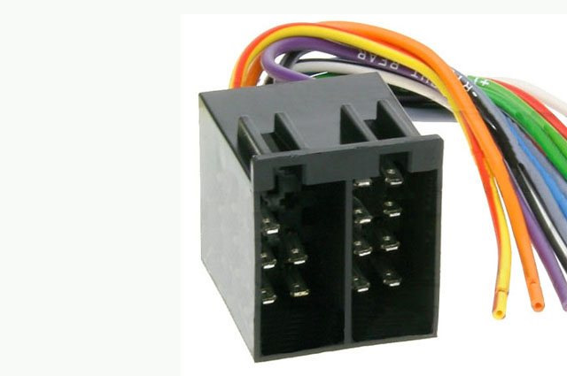

Обозначения, расшифровка контактов и проводов автомобильных магнитол.
Акустическая группа:
R = Динамик правый.
L = Динамик левый.
FR+, FR- или RF+, RF- = Динамик передний — правый (Соответственно плюс или минус).
FL+, FL- или LF+, LF- = Динамик передний — левый (Соответственно плюс или минус).
RR+, RR- = Динамик задний — правый (Соответственно плюс или минус).
LR+, LR- или RL+, RL- = Динамик задний — левый (Соответственно плюс или минус).
GND SP = Общий провод динамиков.
Разъём питания магнитол:
B+ или BAT или K30 или Bup+ или B/Up или B-UP или MEM +12 = Питание от аккумулятора (плюс)
GND или GROUND или K31 или просто указан минус = Общий провод (Масса), минус аккумулятора.
A+ или ACC или KL 15 или S-K или S-kont или SAFE или SWA = +12 с замка зажигания.
N/C или n/c или N/A = Нет контакта. (Физически вывод имеется но никуда не подключен).
ILL или LAMP или обозначение солнышка или 15b или Lume или iLLUM или K1.58b = Подсветка панели. На контакт подаётся +12 вольт при включении габаритных огней. На некоторых магнитолах есть два провода, -iLL+ и iLL- Минусовой провод гальванически отвязан от массы.
Ant или ANT+ или AutoAnt или P.ANT = После включения магнитолы с этого контакта подаётся питание +12 вольт на управление выдвижной антенной, если такова, естественно, присутствует.
MUTE или Mut или mu или изображение перечеркнутого динамика или TEL или TEL MUTE = Вход выключения или приглушения звука при приеме звонка телефона или других действиях (например движения задним ходом).

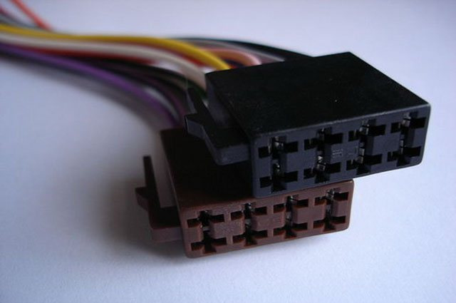

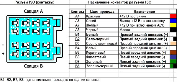

Маркировка и цветовое обозначение проводов
по распиновке. 99% производителей придерживаются стандартных цветов для проводов и их предназначений:
Черный (обозначается GROUND или GND) — это минус аккумуляторной батареи;
Красный (маркировка АCC или А+) — это плюс замка зажигания;
Желтый (обозначается ВАТ или В+)- это плюс от аккумуляторной батареи;
Белый с полосой (маркировка FL-) — это минус переднего левого динамика;
Белый без полосы (обозначается FL+) — это плюс переднего левого динамика;
Серый с полосой (маркировка FR-) — это минус правого переднего динамика;
Серый без полосы (обозначается FR+) — это плюс правого переднего динамика;
Зеленый с полосой (маркировка RL-) — это минус левого заднего динамика;
Зеленый без полосы (обозначение RL+) — это плюс левого заднего динамика;
Фиолетовый с полосой (маркировка RR-) — это минус правого заднего динамика;
Фиолетовый без полосы (обозначение RR+) — это плюс правого заднего динамика.
Голубой/бело — голубой провод (REM) — это управляющий провод, который при включении магнитолы, автоматически включает автомобильный усилитель или активную антенну.
Оранжевый провод авто магнитолы (либо вариации) (ILL) — подключается к клемме переключателя освещения либо к любой другой клемме, где появляется +12 при включении габаритных огней или фар.
Желто — черный провод (вариации) (MUTE) — это дистанционное это выключение звука или его приглушение. Подключается к соответствующему проводу вашего автомобильного Handsfree. Если комплект отсутствует — не подключайте никуда. Это опция и на работоспособность магнитолы и качество работы не влияет.

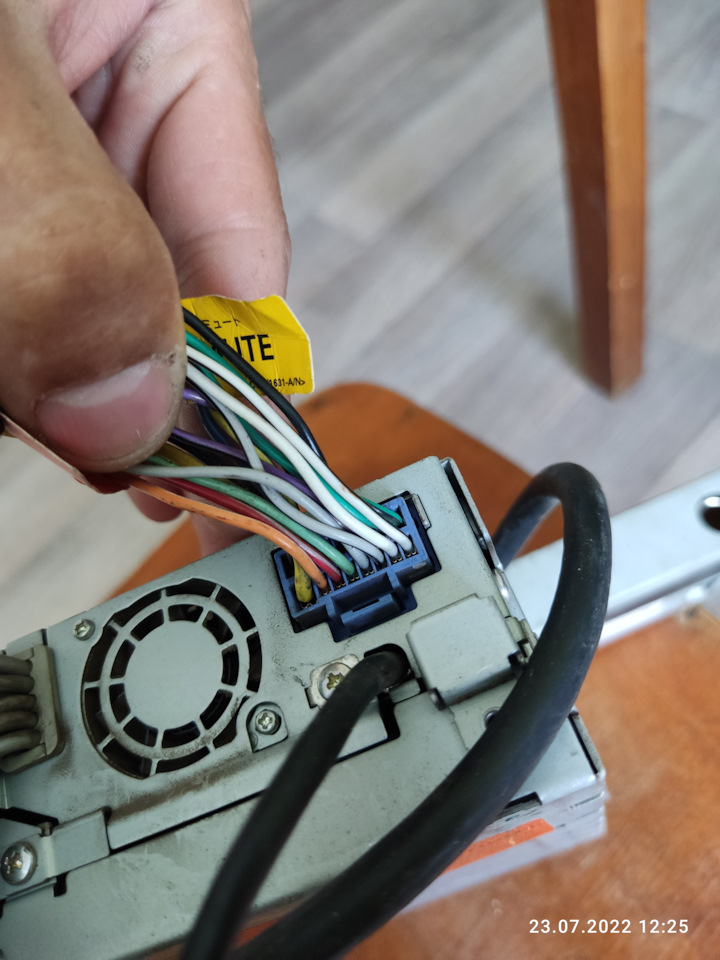

Здравствуйте, у меня проблема. С магнитолы выходят провода:fuse 5a, +12v, gnd, acc.подскажите как их правильно подключить чтобы магнитола не сгорела
Слушай, не поленился, заедь в сервис, тебе всё правильно подключат.

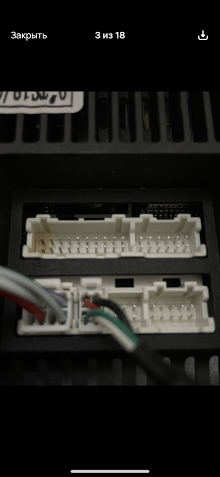

Здравствуйте, помогите разобраться с проводкой магнитолы на андроид, пришла проводка а провода не совпадают
Как я помогу?
Я б фото распиновки штатной и распиновки андройд магнитолы вам скинул а вы б сказали куда какой
На сухую в выходной не помогается

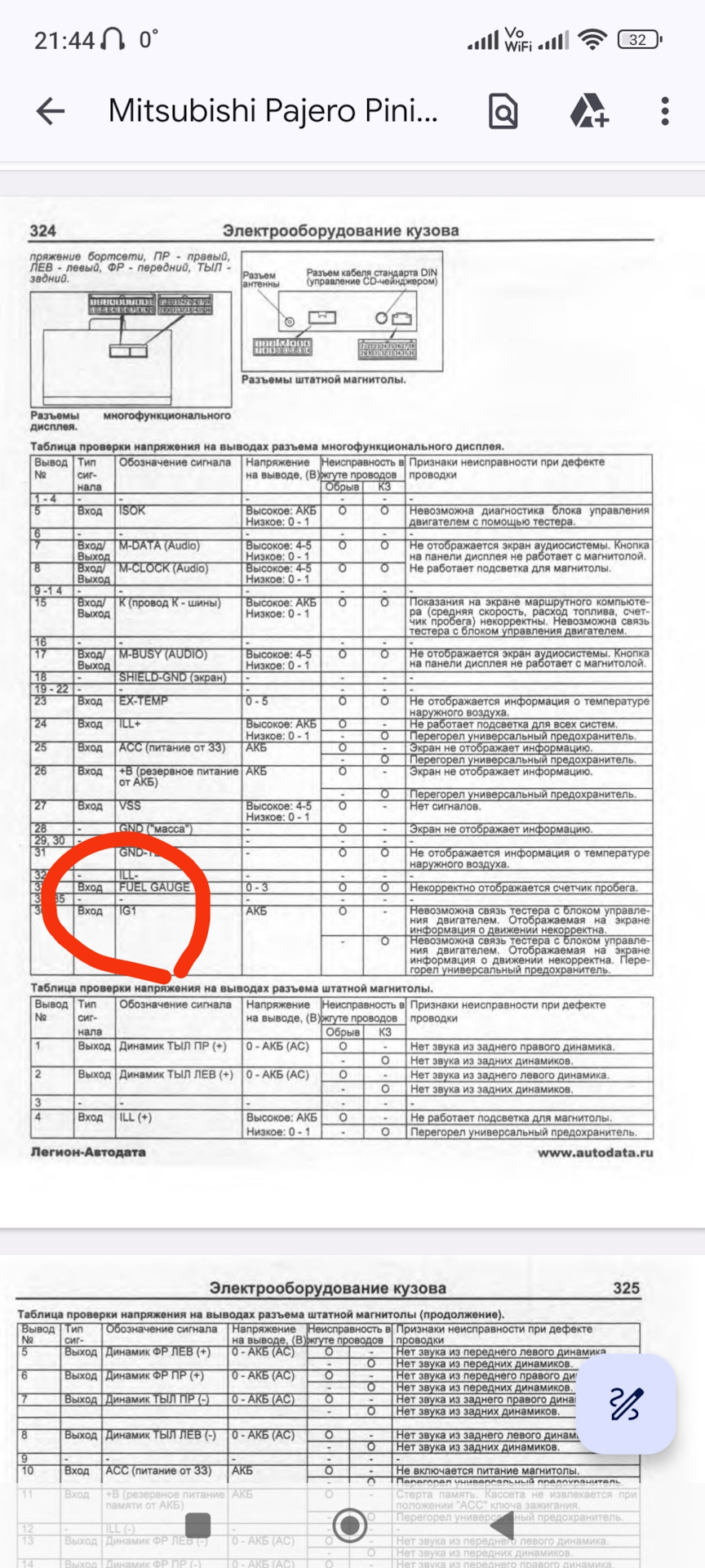

А не знаете что это может быть такое : IG1?
Нет
SPB-VL
Это наверное одно из положений замка зажигания (ignition).
Вот например из мануала на Грандис кусочек; тут тоже IG1 есть. Почему "1" — фиг знает.
Да оно и есть… Положение замка ON. Служит для активации функций бортового/маршрутного компьютера…

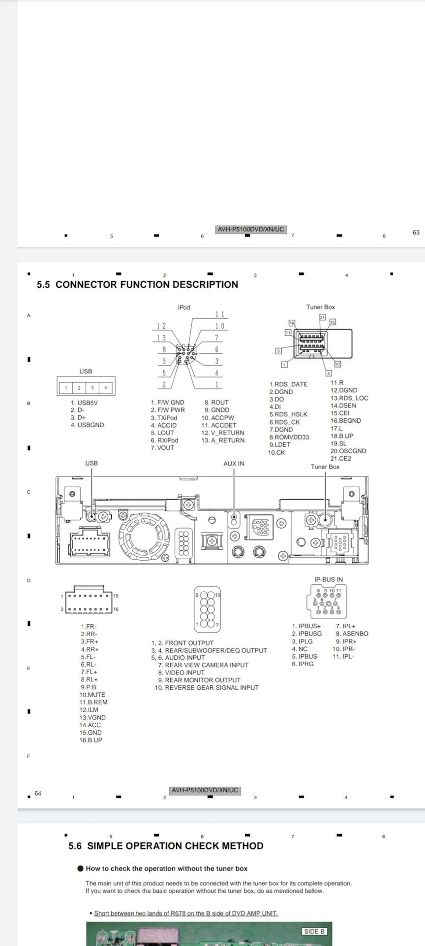

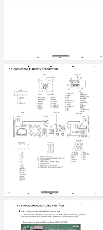

Кто нибудь подскажите внятно такие обозначения, не как найти не могу инфу. Обозначения след DVR IR OUT. DVR Cvbs.
Это распиновка на китайской ГУ 2DIN

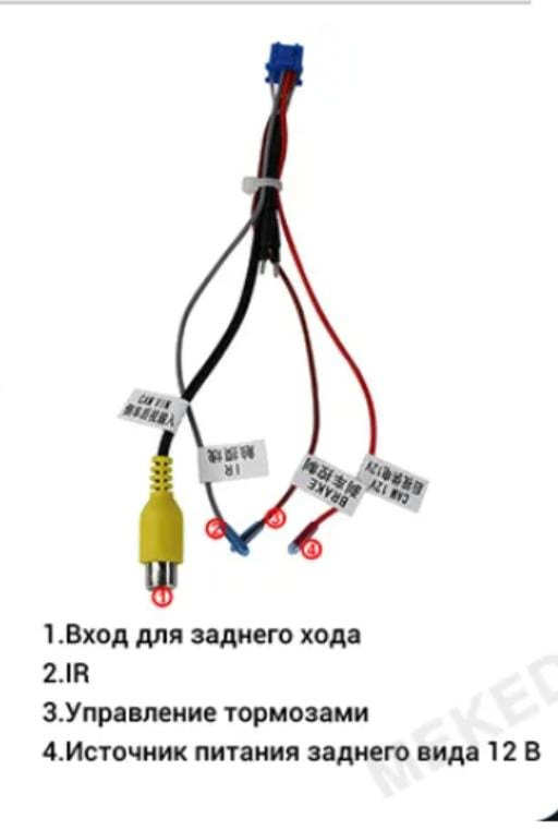

Тоже мучает этот вопрос для чего этот провод с обозначением IR
на инфракрасный приёмник, в случае пультом управления?

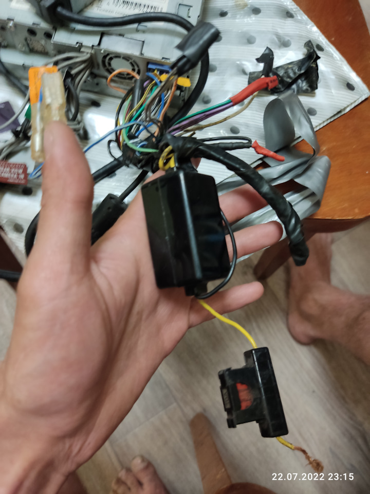

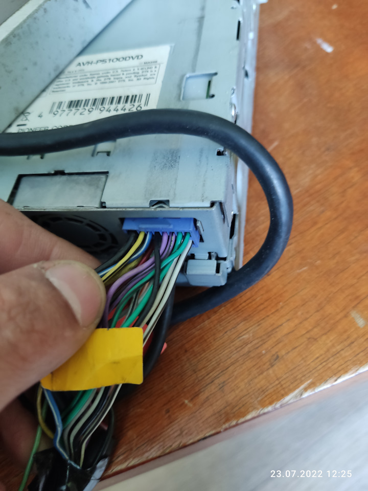

Какой провод может заменять толстый красный, его нет у магнитолы, или есть вариант что эта модель подключается напрямую используя толстые желтый и черный? пионер avh-p5100dvd
Толстый красный, заменит только толстый красный
ну там его физически нет и похоже что не было,
Не совсем понятно в этой паутине, значит эти два
завтра сфоткаю получше, а то убрал уже все
02Igorek
02Igorek
тут есть красный с белой полосой и он не толстый.
толстые только 2 слева, желтый и черный
Жёлтый с чёрным не работают?
должны работать, я не знаю куда желтый подключить, к постоянке или зажиганию
Найдите инструкцию к магнитоле, решит все проблемы.
нету в инструкции, а сервисные книжки платные только и не факт что там есть.
02Igorek

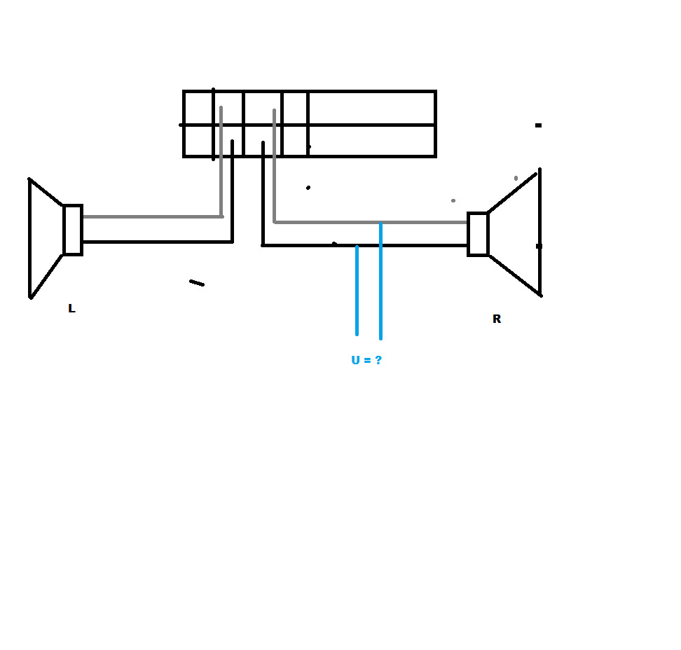

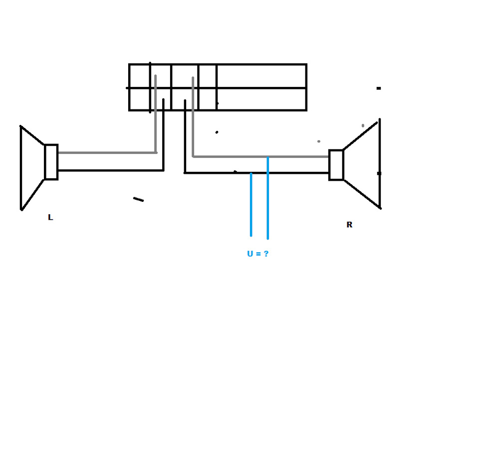

Приветствую. Вопрос следующий, который вводит в заблуждение. Сейчас речь пойдет не о линейном выходе, а как раз таки об этом штекере. Там есть указание + и — на динамики. Как известно ток на динамики переменный, правильно ? Значит + и — это обозначение, чтобы фазу не перевернуть, когда подключаешь, логично? Но сейчас вопрос в другом. Вот идут у меня 4 провода на фронт. 2 на левые 2 на правые. Решил я замерить напряжение мультиметром. Так вот я не обнаружил переменки, либо у меня мультиметр такую разрядность не мерит.
Сколько уже скурил статей, все пишут, что на выходе магнитолы 4.5 — 5 вольт переменки, так ли это? (сейчас речь про работу без усилка)
А как этот вопрос связан с данным постом? Зачем вообще мерить напряжение? Может стоит подключить ослика?
Прямым образом этот вопрос связан с данным постом. Не хочу подключать усилитель, я экспериментирую. Хочу обрезать СЧ по верху фильтром второго порядка, а ВЧ по низу. Так как я чисто экспериментирую, не хочу покупать катушки дорого выйдет, хочу сам намотать. Так вот про напряжение я спрашивал, чтобы в итоге посчитать ТОК, который будет проходить через катушку, чтобы выбрать сечение проводника, дабы не попалить его.
Не вижу тут темы про усилители
А где я говорю об усилителях, дядя ? Мне нужно узнать пиковое напряжение на вот этих задних выходах магнитолы, о которых ты конкретно и писал.
Зачем же грубить?
faratey58
по сути динамику пофиг где + а где -, он и так и так будет работать. Но разница лишь в том, что выдвигаться будет диффузор внутрь или наружу. Должен наружу, при чем все динамики должны быть выдвигаться наружу, поэтому и указывают на них + и — .
Иными словами должны подключаться все синфазно. Если в противофазе, то басы пропадут, эффект будет плохим.
В случае, когда нет маркировки, например до вас кто то кабель тянул и 2 жилы по цвету одинаковы и вы не уверены где плюс а где минус, можно на динамик на пару секунд подать от батарейки пару вольт и визуально проконтролировать, куда смещается диффузор, внутрь или наружу. Если наружу, то плюс батарейки соответствует плюсу на динамике.

Разъёмы (папа и мама) на фото наоборот
