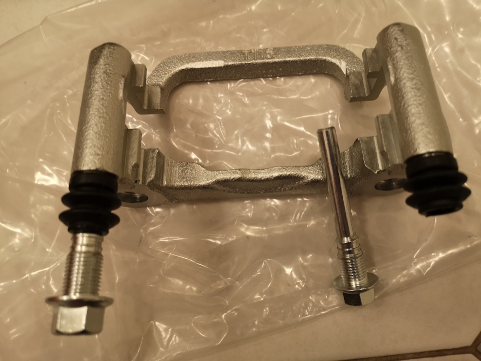

Начнём с передних — простых, плавающего типа, с «классической» скобой.
Направляющие ДОЛЖНЫ не только двигаться, но и легко выниматься. Все детальки, которые не подходят под это требование, даже не смотрим.
Вынули. Чистой тряпочкой с отвёрткой (это мы привезли с собой!) в первом приближении прочищаем колодцы скоб и смотрим, как там обстоят дела с коррозией
Вынимаем из кармана направляющую. Как правило, достаточно одной штуки — сплошной. Нужна новая или около того. Не обязательно «оригинал» :-) Пихаем её в дырку колодец скобы почти до конца и качаем. Потом — во второй колодец. Если есть БОЛЬШОЙ люфт — не берём. Большой — это более миллиметра-полутора между направляющей и колодцем в крайних положениях. Повторюсь — на засунутой не до конца (оставляем около 5-7 мм) направляющей
Люфт вообще там есть ВСЕГДА. Даже на новых скобах. В противном случае там не будет места для смазки и ничего не станет двигаться. Особенно после того, как механизм нагреется — законы физики пока не отменили. Это — для особо дотошных граждан.
На все вопли автобарыг по поводу того, чего это мы такие придирчивые и разборчивые, отвечаем просто и односложно
Если вам препятствуют в проведении осмотра, покупать НИЧЕГО не стоит — точно какое-то нае… обман. Разворачиваемся и уезжаем.
Скобы — без преувеличения наше всё. На иные машины их просто не купить отдельно от суппортов, и «оригинала», и заменителей нет — даже самого поганого кетайского «ноунейма». Поэтому относимся к осмотру предельно ответственно
В некоторых суппортах, например, от Mitsubishi и Toyota, нижний колодец направляющей сквозной, и там стоит резиновая гильза — железка двигается внутри неё. Состояние этого колодца нам особо не интересно
Также случается, что колодцы изначально имеют «вентиляцию», которая затыкается штатной резиновой пробкой. Состояние их стенок нам как раз ОЧЕНЬ интересно
Ещё один момент по «классическим» скобам — состояние выступающих бортиков, на которые надеваются пыльники направляющих. Лучше всего, чтобы они были ровненькими и без больших каверн от ржавчины — через них внутрь может просочиться вода. За замечание спасибо Alexcris

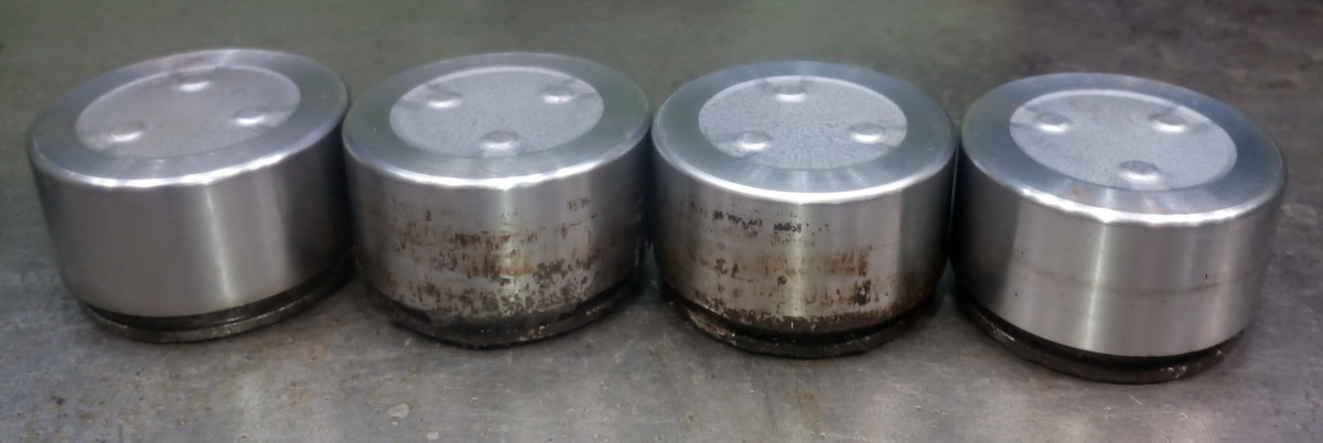

Тем не менее, осматриваем и сами суппорта. Если поршни совсем не двигаются, от покупки лучше воздержаться. ХЗ что там внутри.
Хитрожопые торгаши стараются поглубже засунуть поршни в суппорта, дабы покупатель не мог определить что к чему. В анус бы им их запихать… Для того, чтобы понять, движимы ли поршни и насколько, необходимо дунуть в суппорт сжатым воздухом, с давлением хотя бы пяток атмосфер. Предварительно сунув в суппорт дощечку или накрыв его плотной тряпкой — вылетевший поршень может и прибить.
Вот только воздуха вам никто не даст, даже если он на «разборке» и есть. Хорошо, если у вас на авто имеется стационарный компрессор с ресивером, тогда проблем нет. Но таковой мало у кого стоит, только на подготовленных внедорожниках. В принципе, в качестве эрзаца сойдёт и простой автокомпрессор, 2-3 атмосферы он накачает. Вставляем в него конусную насадку, которая идёт в бесполезном наборе, лежащем в любом автокомпрессоре
И пихаем её в суппорт вместо шланга. Включаем и держим. Если поршень хоть немного начал шевелиться — всё не так уж и плохо. Вылез — вообще хорошо! Если даже не шевелится — не рискуйте

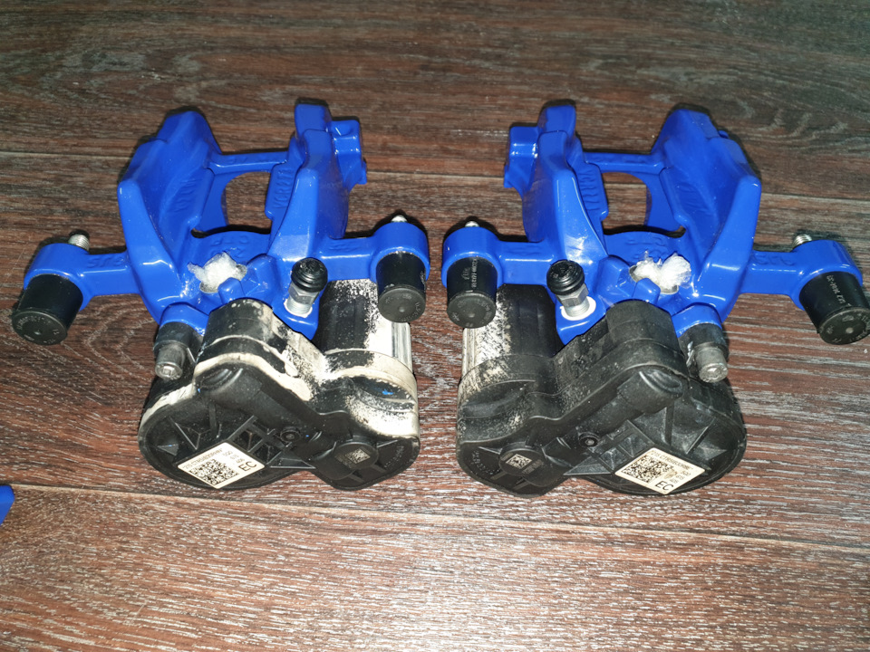

ОБНОВЛЕНИЕ от 22/10/2023
Ранее с таким не сталкивался, вот, пришлось. Делюсь личным опытом.
Задние суппорта TRW с электроручником, вот такие
Места для фоток тут, увы, больше нет, посему просто ссылка на отчёт — вот на этот.
Вкратце: если вы видите следы герметика и/или того, что моторчик демонтировали некие жопорукие уроды, покупать такие суппорта, наверное, не стоит. ХЗ что там внутри, ведь демонтировтаь моторчики при покупке вам вряд ли разрешат.

ST-58210-2S700 при установке
Ему 7 месяцев. Посмотрим, на сколько его хватит…
Хорошо хоть не Febest. SAТ лучше. Ля… Хотя это, конечно, уже разговор о сортах говна.
Но SAТ реально лучше. Может повезти, а может и нет. А с Febest всё строго и сурово: через 3-5 месяцев резинки рассыпаются в пыль.
С фебестом тоже лотерея.
Я менял скобу заднего суппорта, ну Вы помните, наверное. И через год (прошлой осенью) при очередном обслуживании я проверял резинки пальцев (Febest), с ними все было норм. Как они пережили ещё одну зиму будет понятно при установке новых тормозов. Но, на мой взгляд, это уже не плохой вариант. А железка, так вполне обычная и от оригинала ничем не отличается.
Железки у них бывают ничего, а вот про резинки такого и не слышал, и не сталкивался
