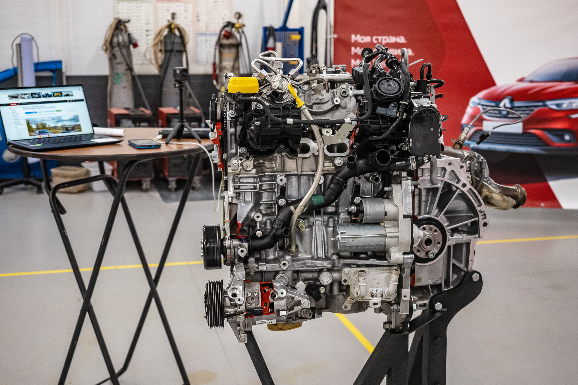

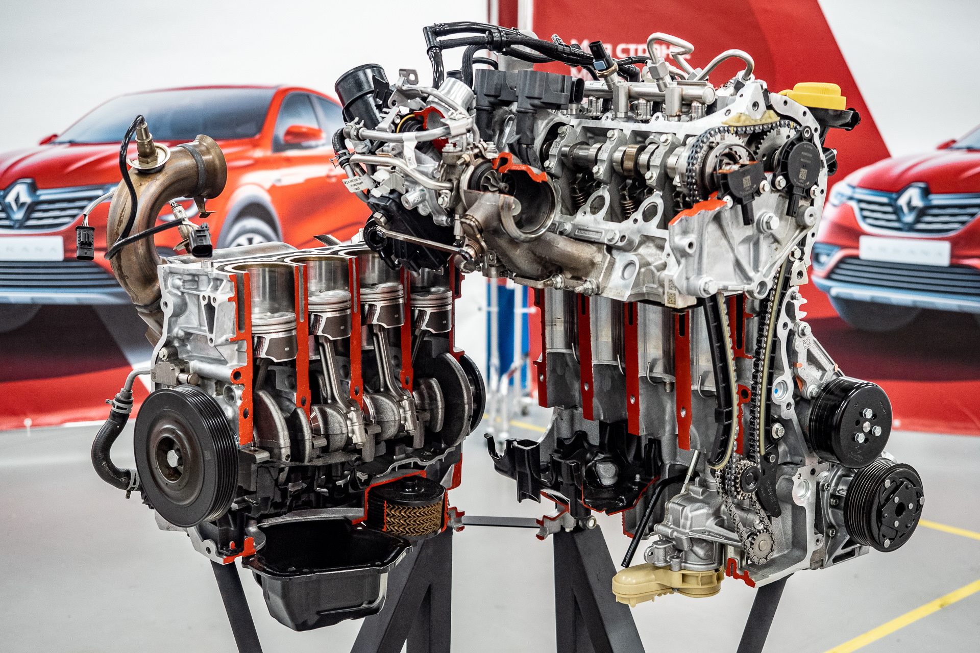

Многое на этом двигателе ориентировано на так называемый даун-сайзинг: внешнее уменьшение габаритных размеров, снижение массы и адекватное повышение мощностных параметров.
При этом удельные показатели должны быть большими. Поэтому и литраж у него маленький, мощность компенсируется за счет турбины.

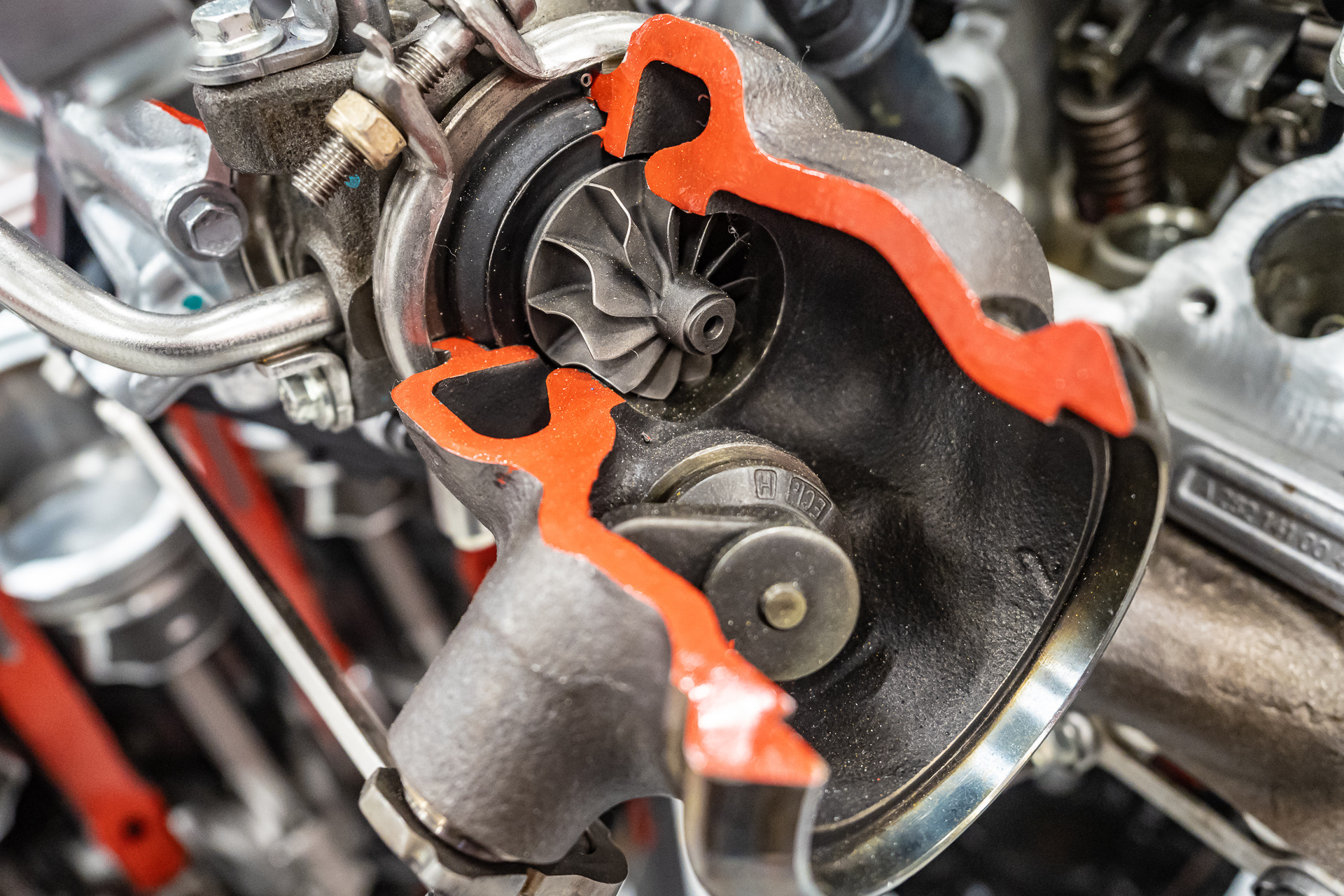

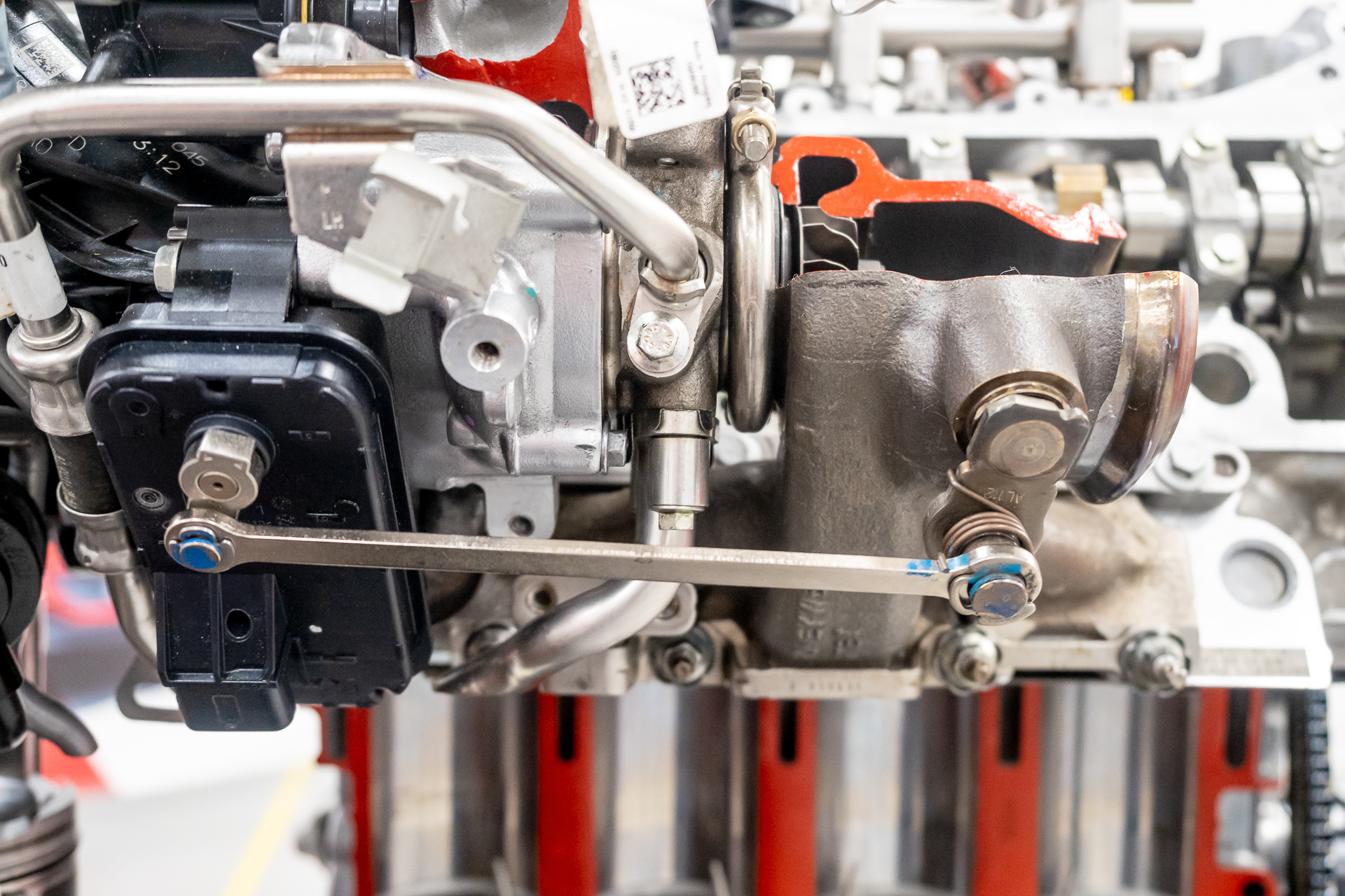

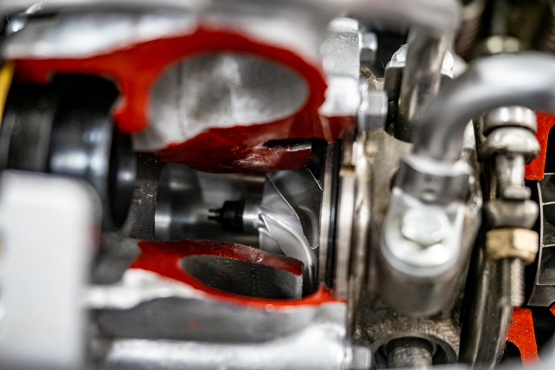

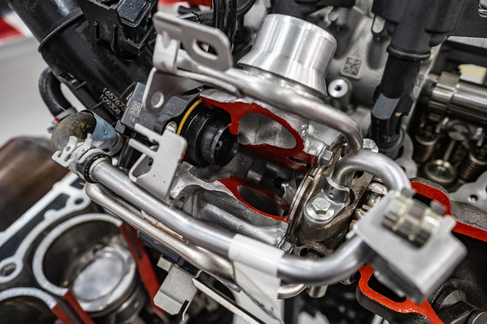

Турбина, которая используется здесь, — с постоянной геометрией лопаток.
Для того, чтобы ей управлять, используется вестгейт-клапан. Для управления вестгейт-клапаном используется электрический двигатель, механическая тяга.
Двигатель позволяет обеспечить не только два крайних положения, но также и промежуточные. По сути, выполняет все то, что и переменная геометрия лопаток турбины в альтернативной конструкции. Электромеханический привод в данном случае быстрее, чем пневматический.

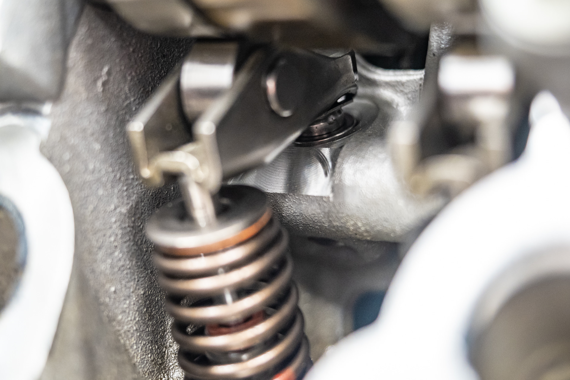

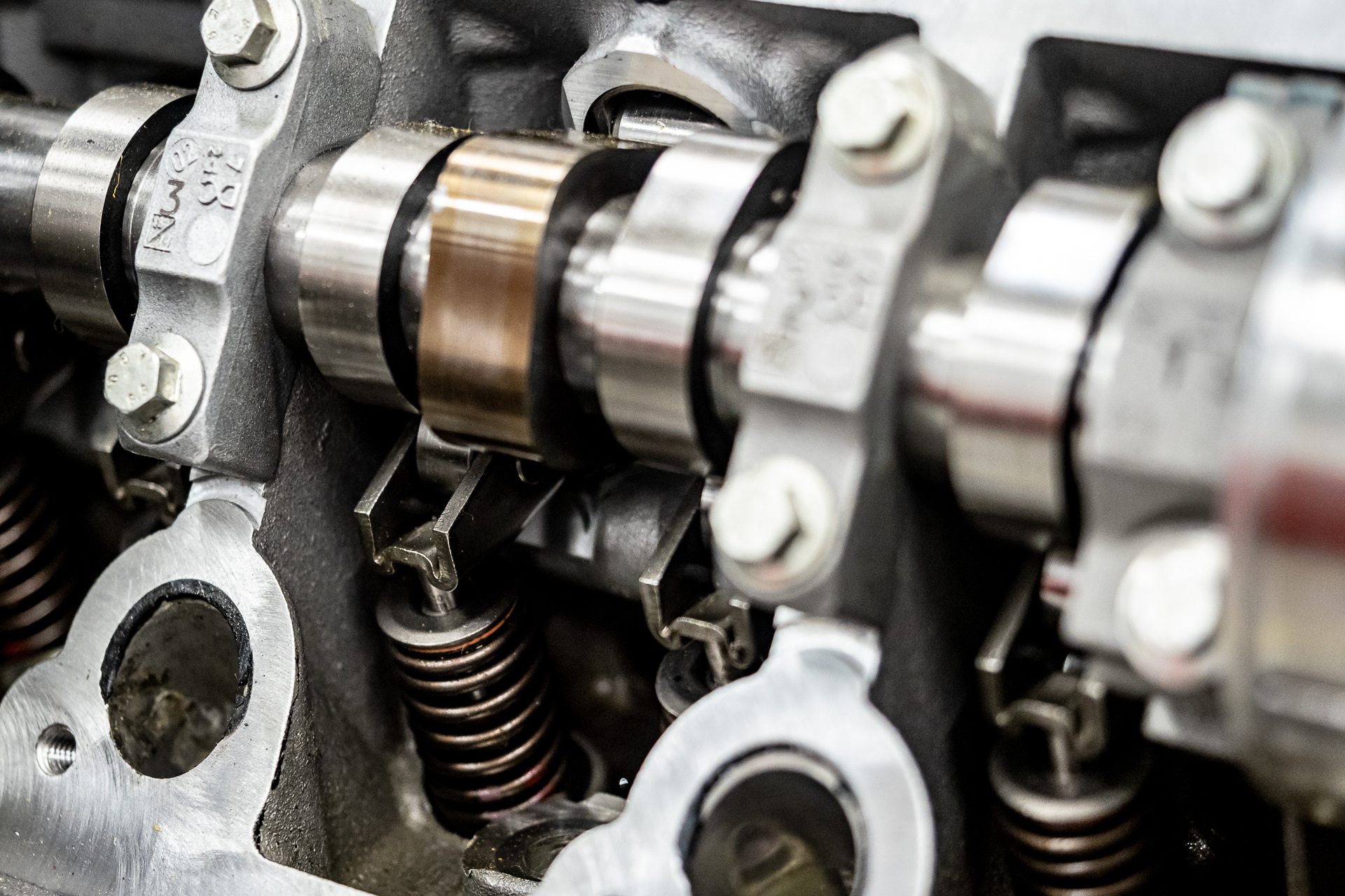

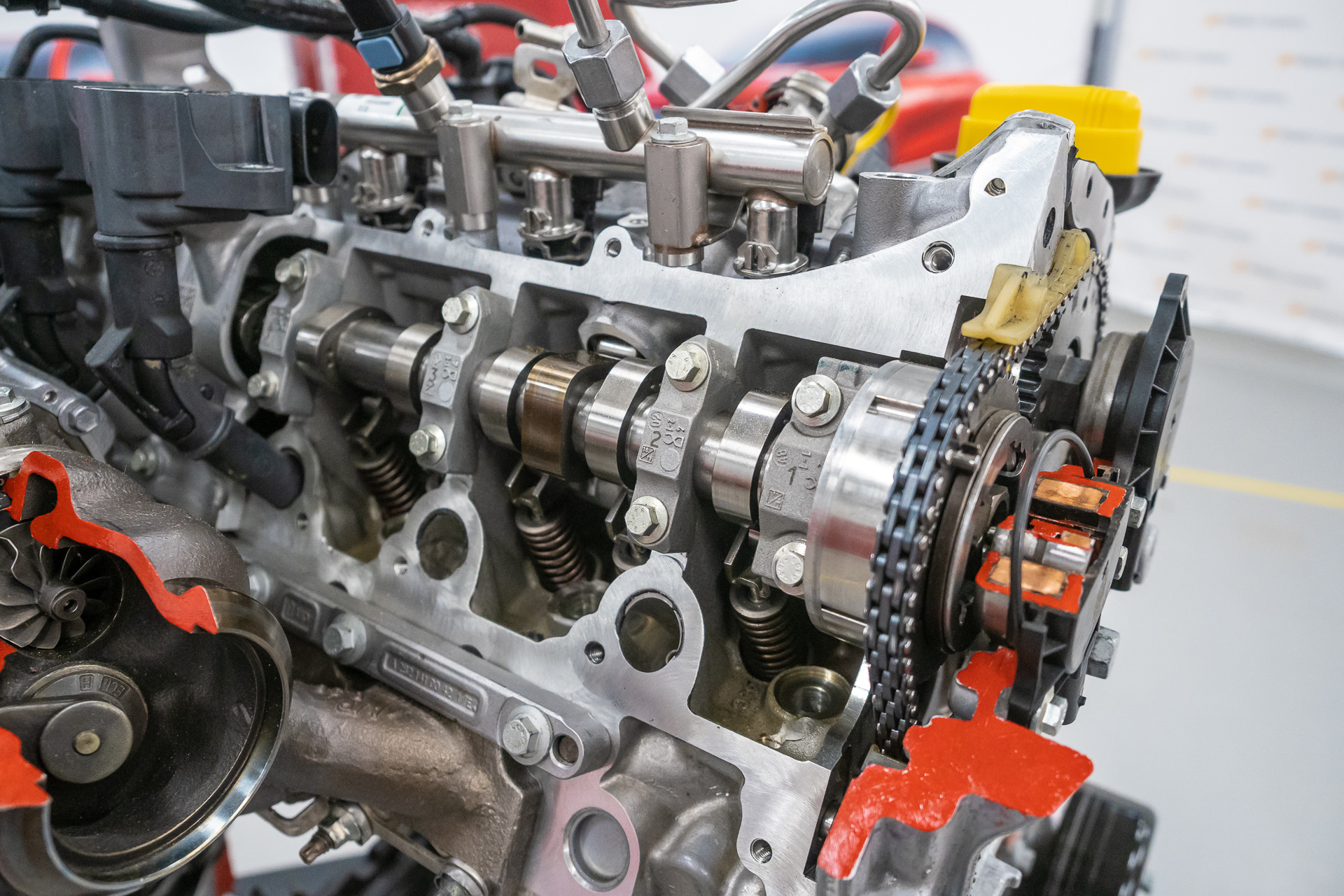

Клапанный механизм. Обратите внимание, у него классическая схема с применением гидрокомпенсаторов.
Достоинства гидрокомпенсатора понятны: беззазорный контакт, все зазоры выбираются за счет давления масла, а температурные изменения выравниваются за счет изменения давления.

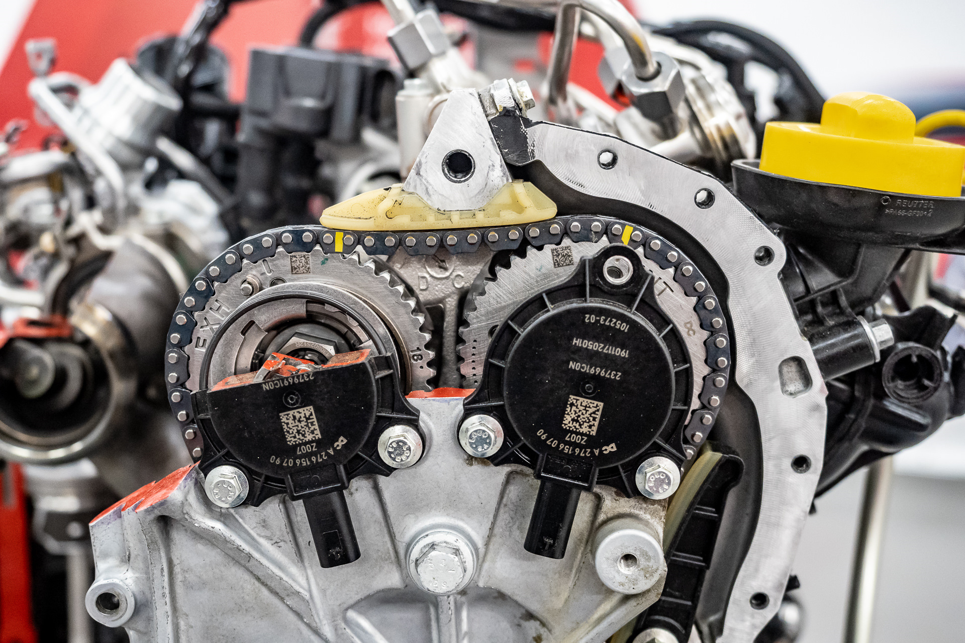

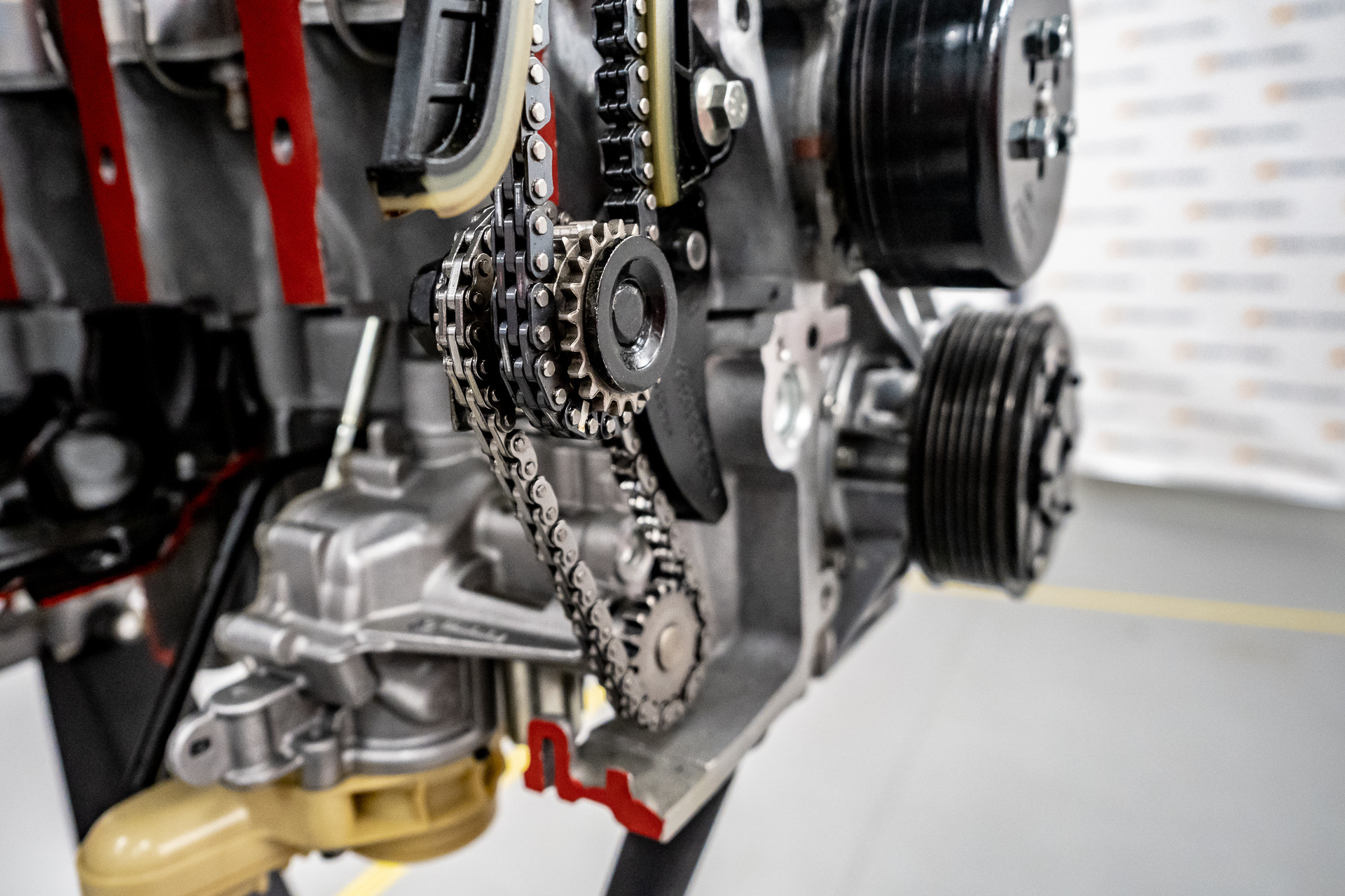

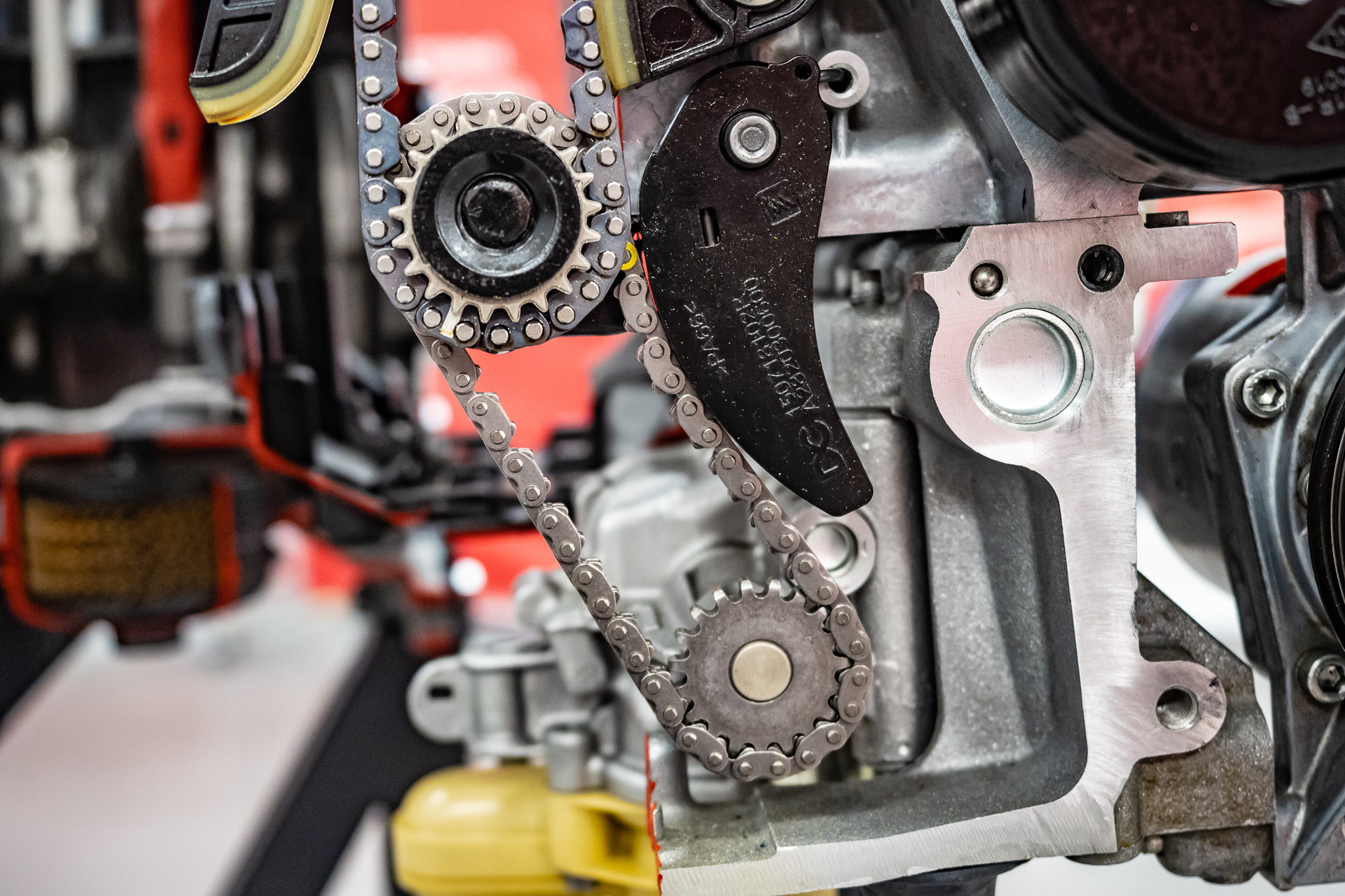

Цепь ГРМ традиционно для Renault не входят в программу ТО и не меняется в течение срока службы двигателя.
Размер не имеет значения, все учтено в процессе дайн-сайзинга, параметры износостойкости рассчитаны и реализованы.
На впуске и выпуске есть фазорегуляторы, отвечающие за улучшение наполняемости цилиндров — это эластичность двигателя, плавность работы. На разных режимах в момент открытия и закрытия клапанов, то есть те самые фазы газораспределения, они должны меняться, этим управляет компьютер впрыска.

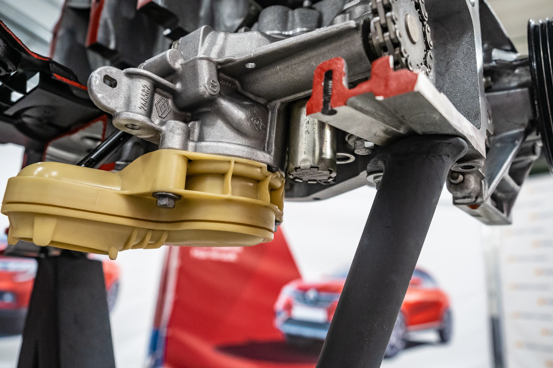

Масляный насос – с электрическим регулятором. Управляется насос компьютером впрыска, он обеспечивает переменную производительность: то есть такую подачу масла, которая необходима именно в данных условиях при данной нагрузке и при данных оборотах двигателя.
Раньше такого не было. Раньше он был постоянный, и был некий аварийный клапан, который при достижении больших давлений просто сбрасывал давление в системе. Цель этого решения – это экономичность, экологичность, то есть уменьшение расхода.

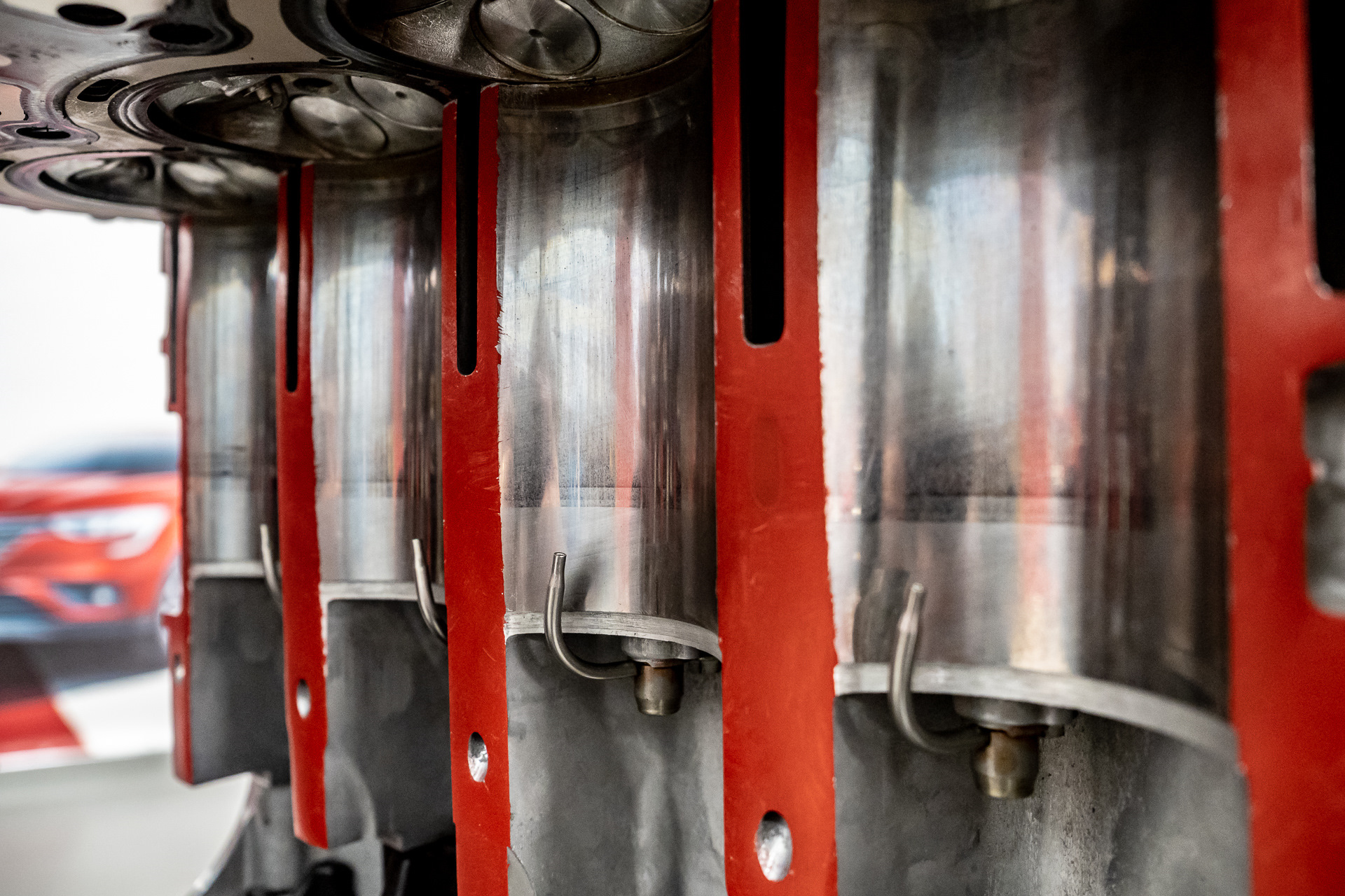

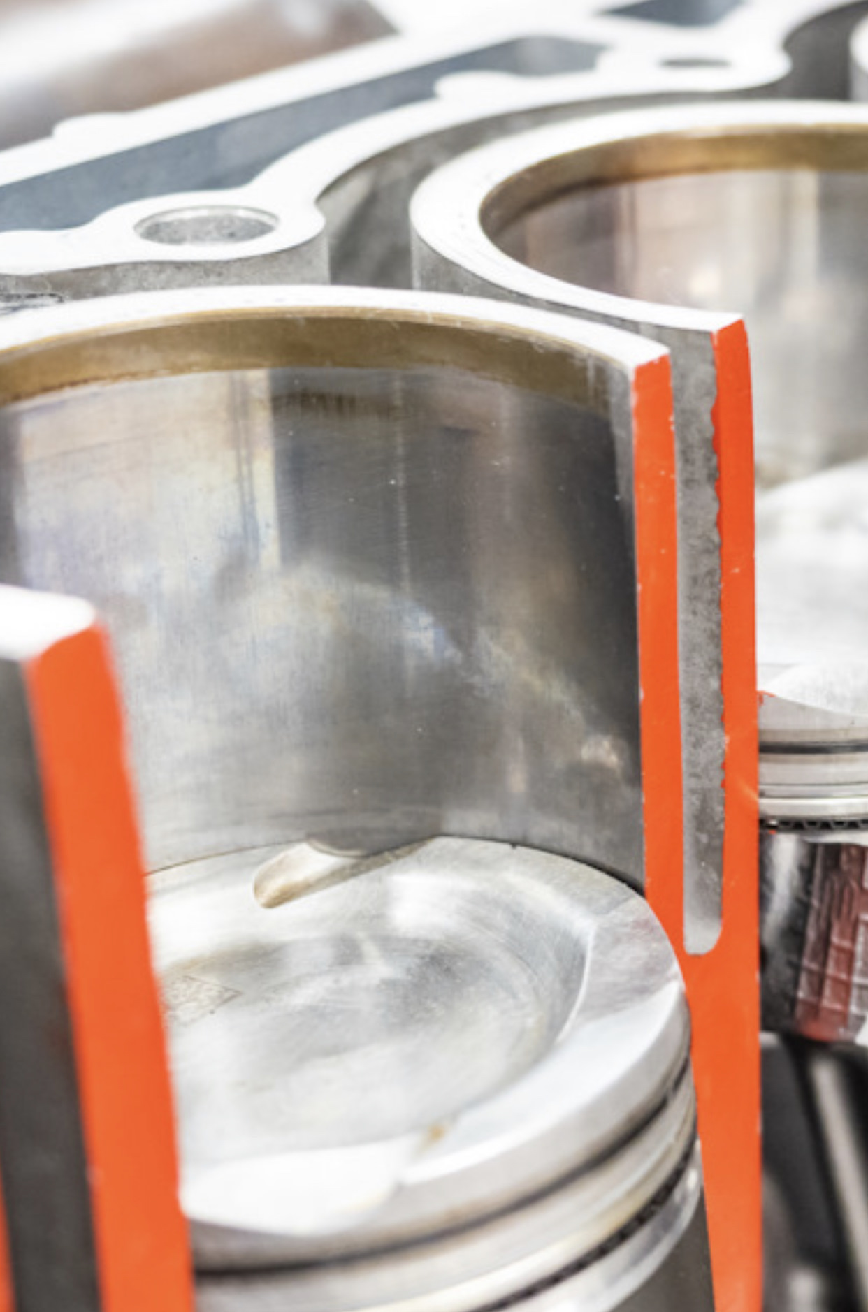

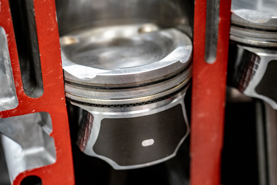

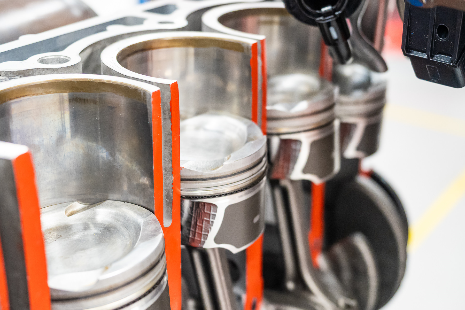

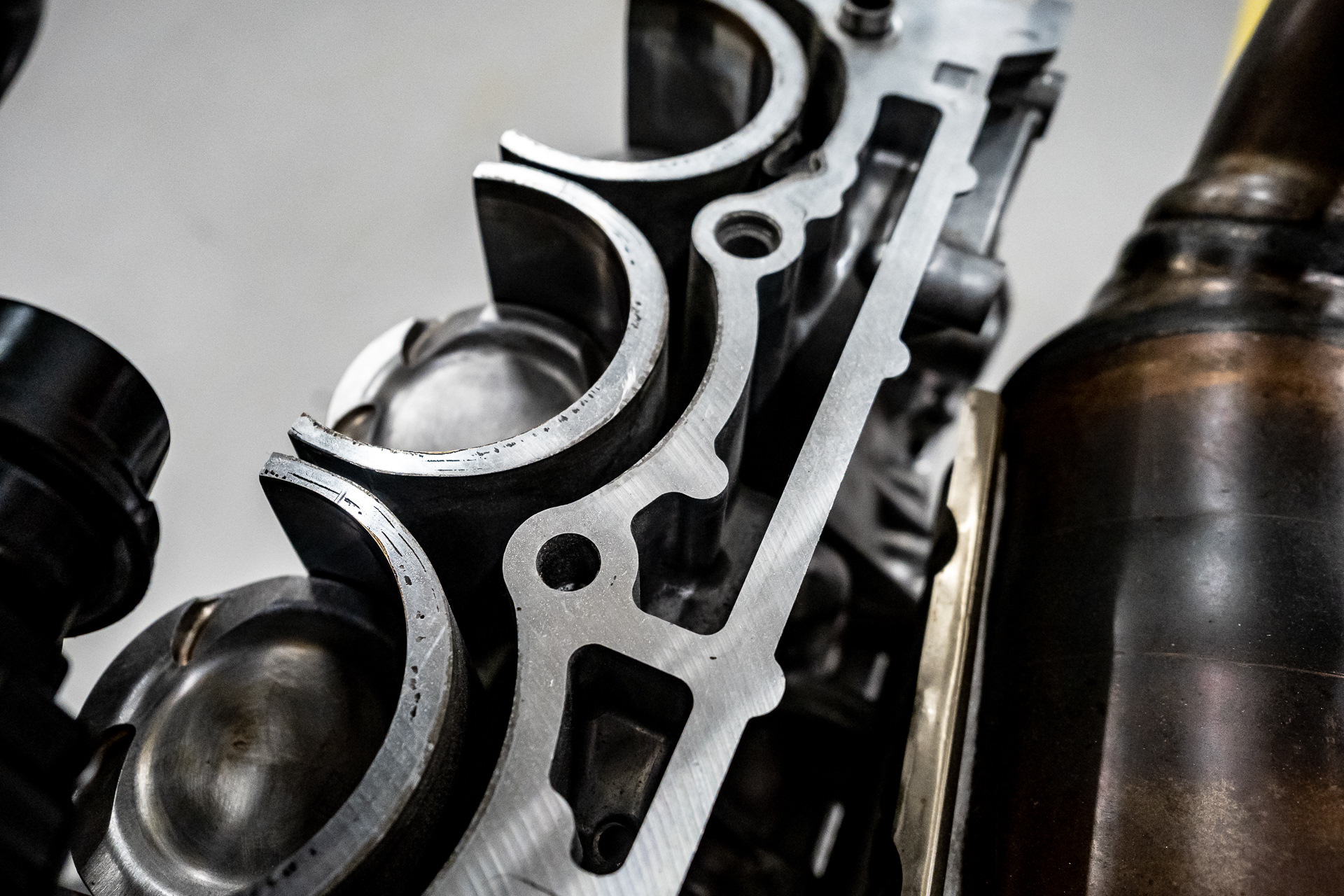

Блок двигателя сделан из алюминиевого сплава, который нельзя называть силумином. Чтобы обеспечить долговечность, стенки цилиндра покрыты специальным напылением. Это, конечно, никакой не никасил, это совершенно разные технологии.
Никасил – это, по сути, травление материала, а здесь используется плазменное напыление.
То есть на алюминиевый сплав напыляется плазменным образом своеобразный стальной коктейль под названием Bore Spray Coating, оно тонкое (0,2 мм), но при этому супер-износостойкое. При этом одно достаточно толстое для того, чтобы на нем организовать еще и хон.

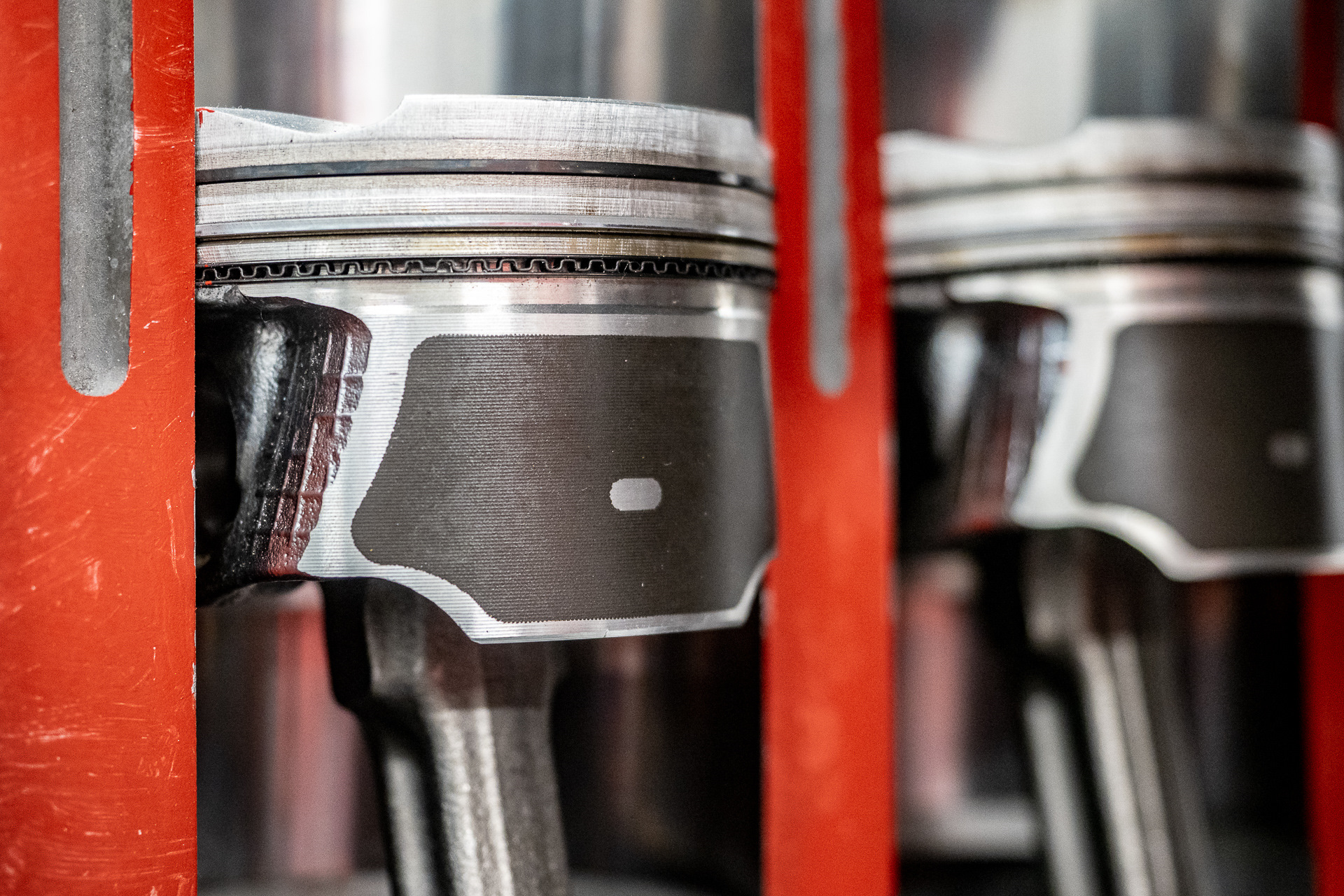

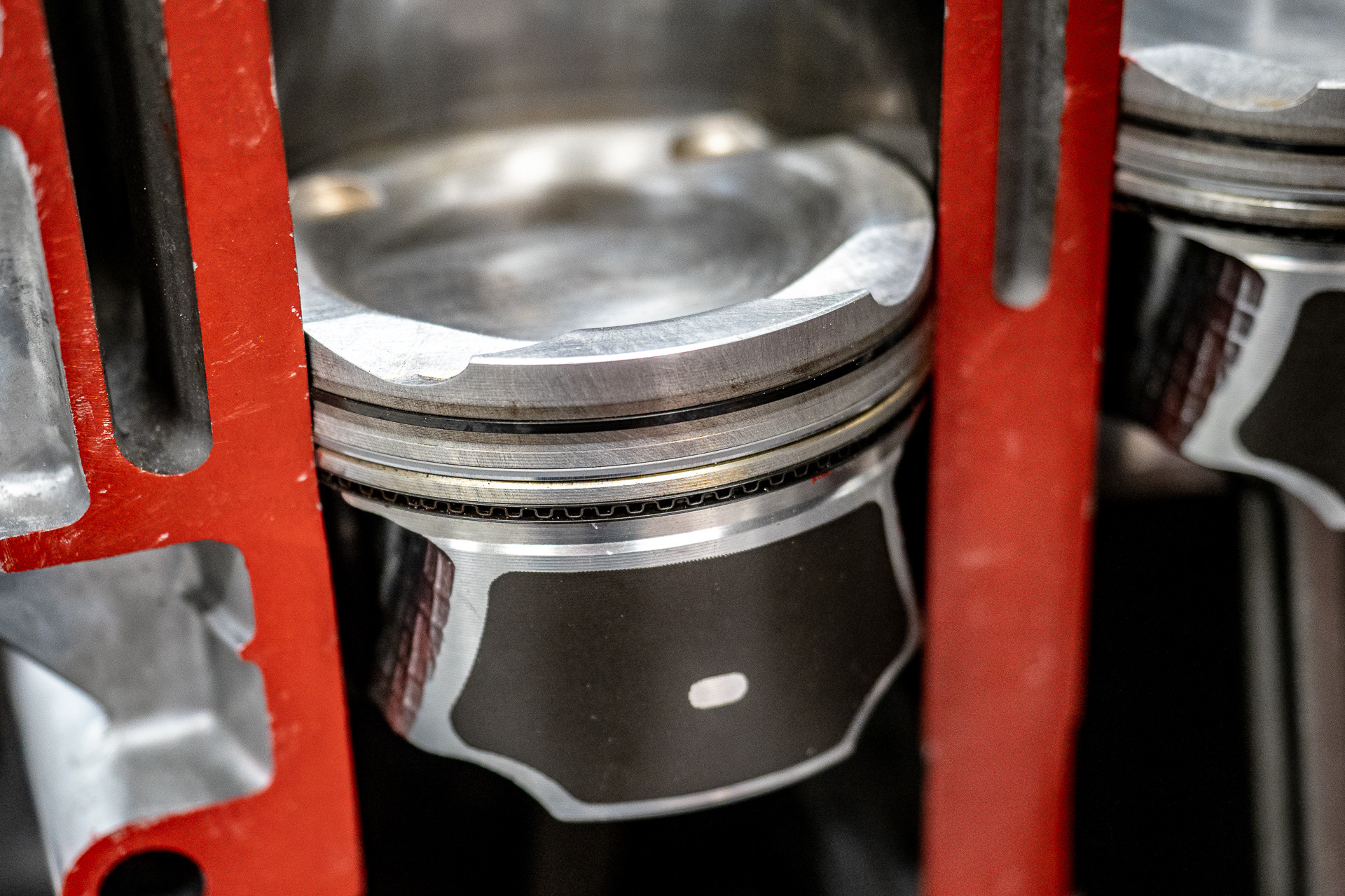

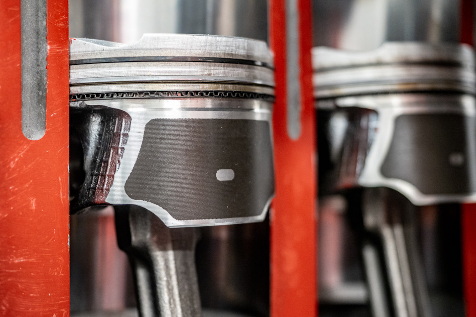

Форсунки в цилиндрах впрыскивают масло под юбку поршня, чтобы дополнительно его охлаждать и смазывать. Понятно, что поршневой палец смазывается через шатун, но внешнее распыление не помешает.
Мы также используем специальное решение для вкладышей. Они имеют полимерную составляющую, которая лучшим образом, чем какие-то сплавы типа баббита, что уже достаточно большая древность, выдерживают смазку в этом месте.

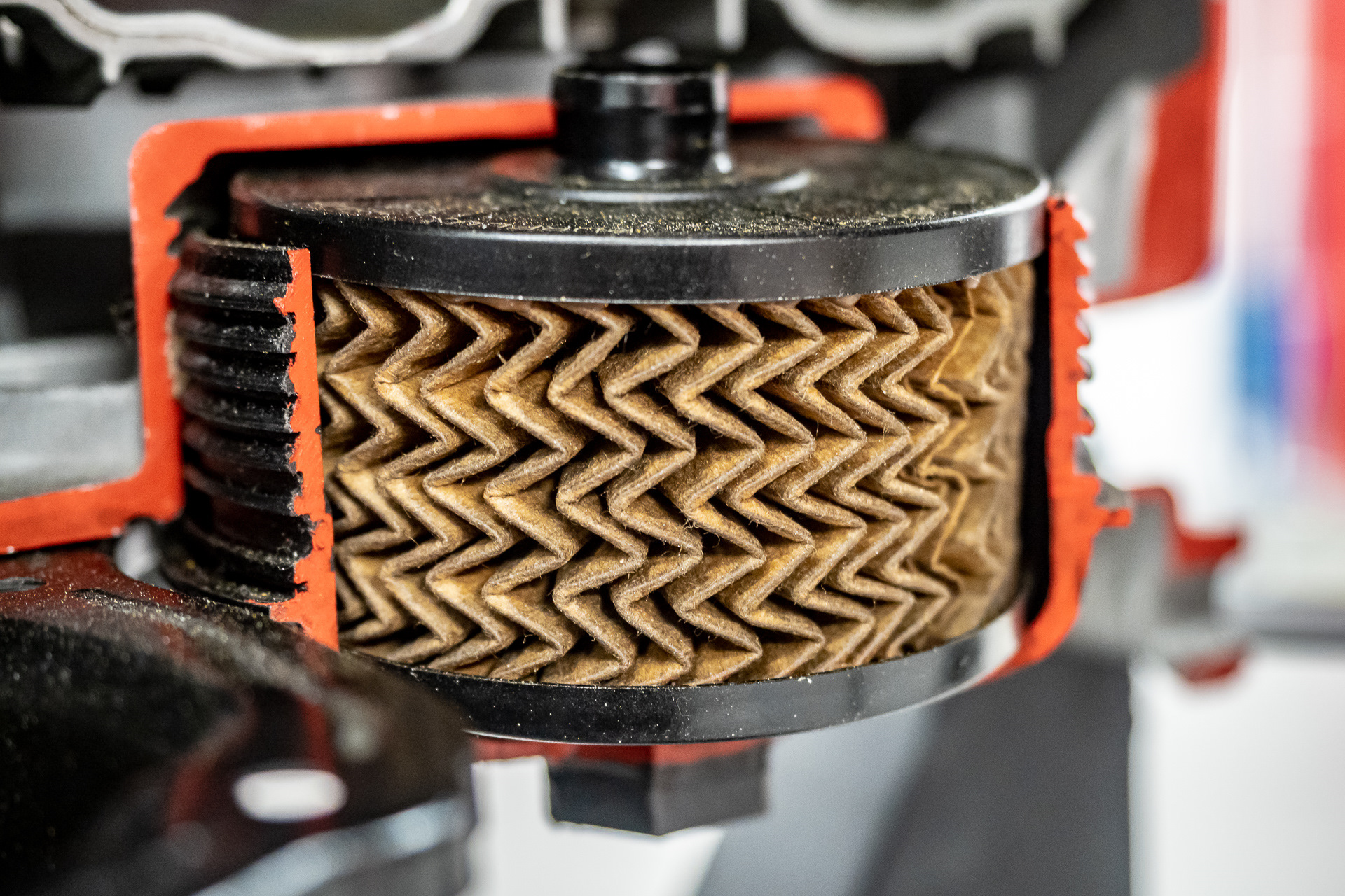

Масляный фильтр — кассетного типа. Крышка открывается, фильтр вставляется, крышка закрывается. Это решение продиктовано экологичностью отходов.

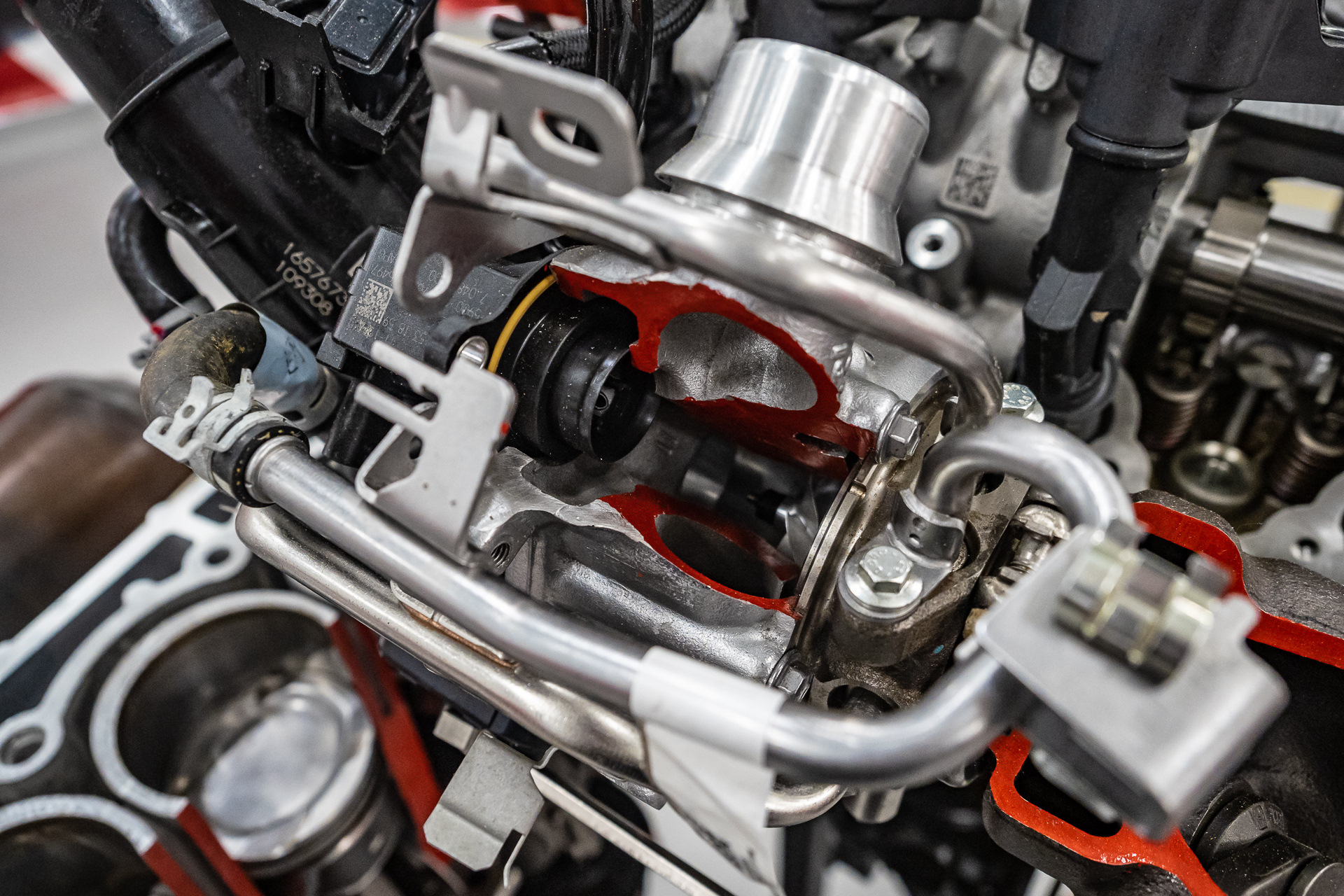

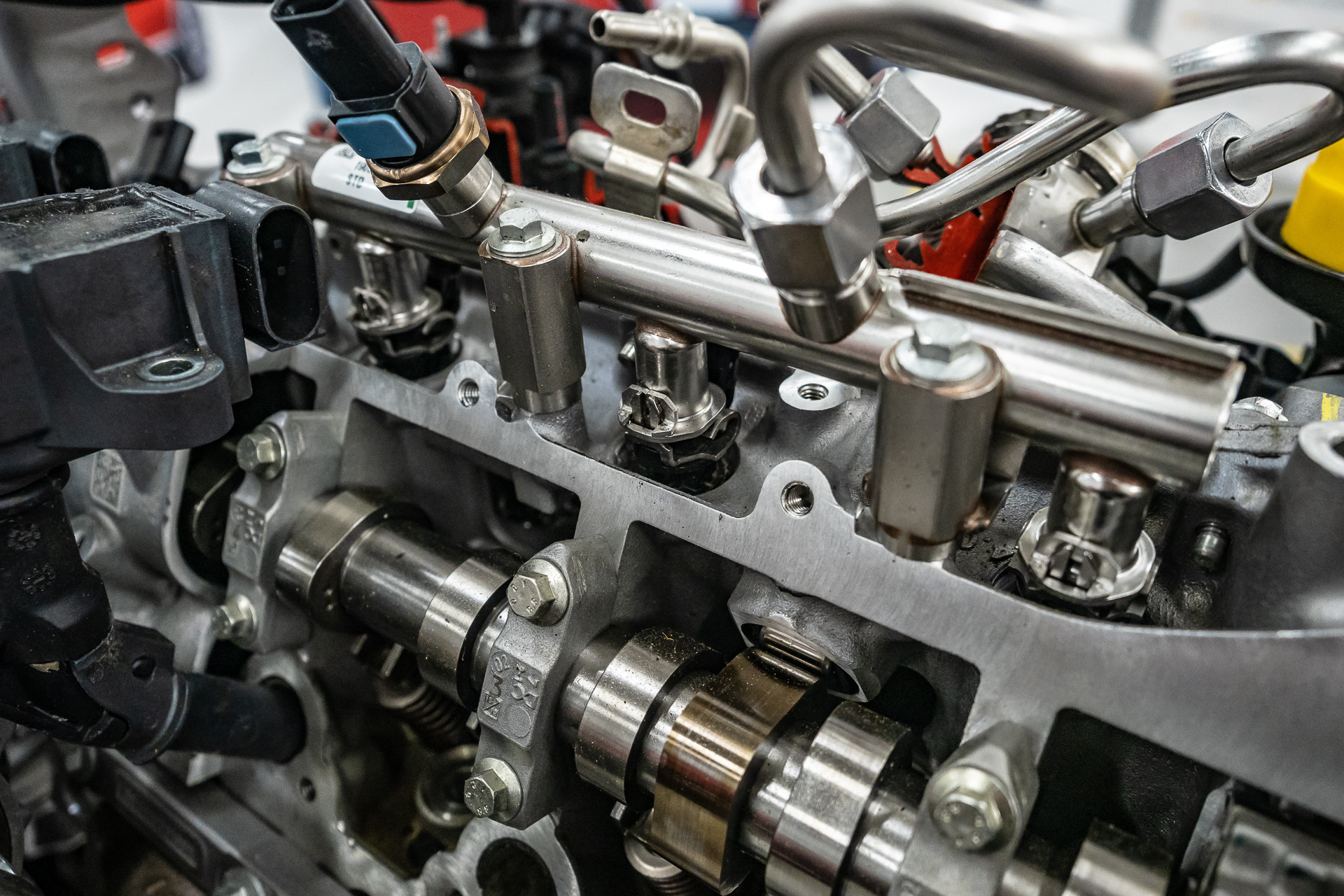

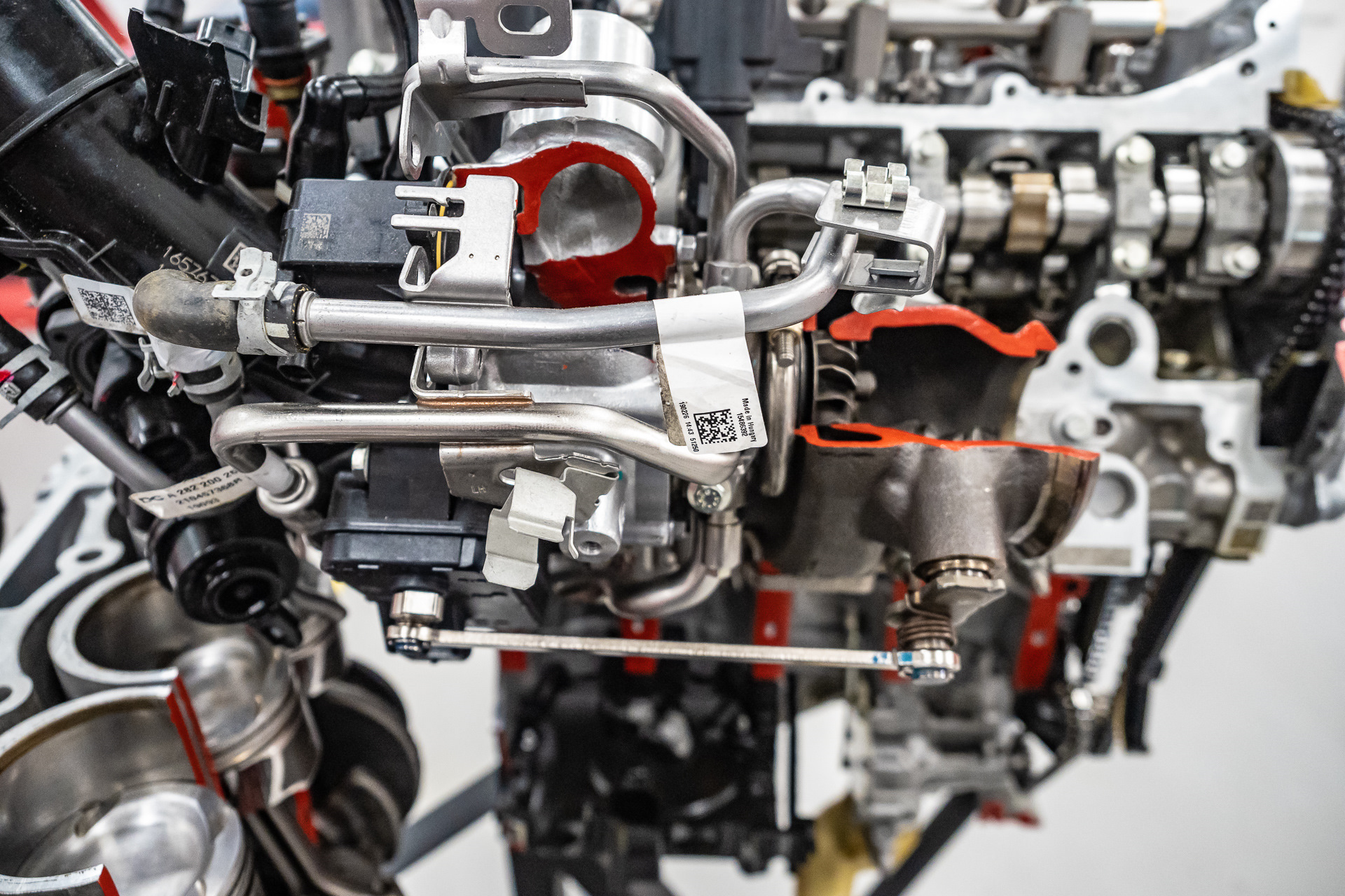

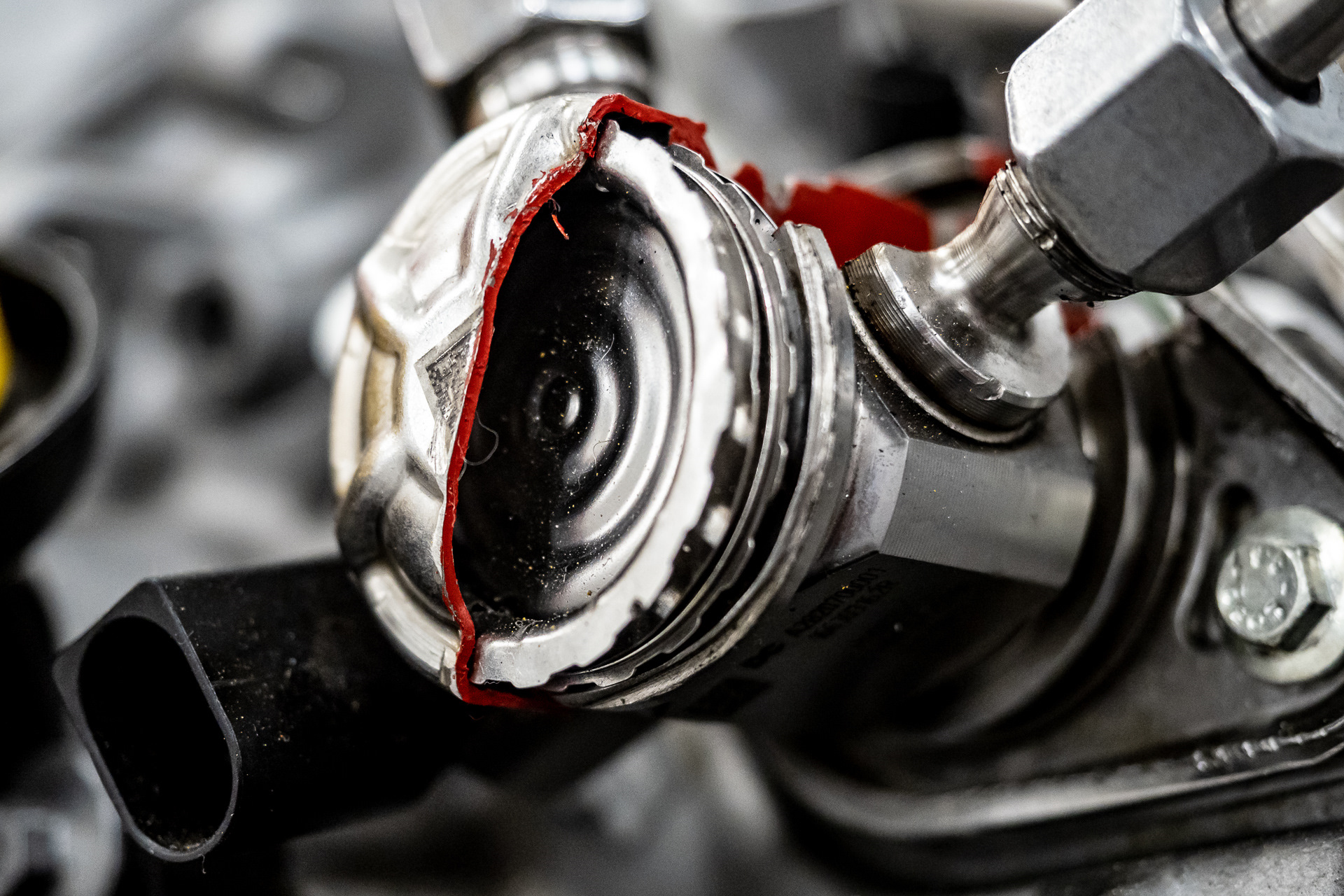

Топливный насос — высокого давления. Дело в том, что это двигатель с непосредственным впрыском бензина в камеру сгорания. Лучше смесеобразование, лучше дозировка, но дороже форсунки, поскольку условия работы для них более жесткие.
Они начинают впрыск как раз на такте сжатия. Поэтому и стоит насос, который развивает большее давление, не 3-3,5 бара, как электронасос развивал, а до 250 бар на разных режимах работы.

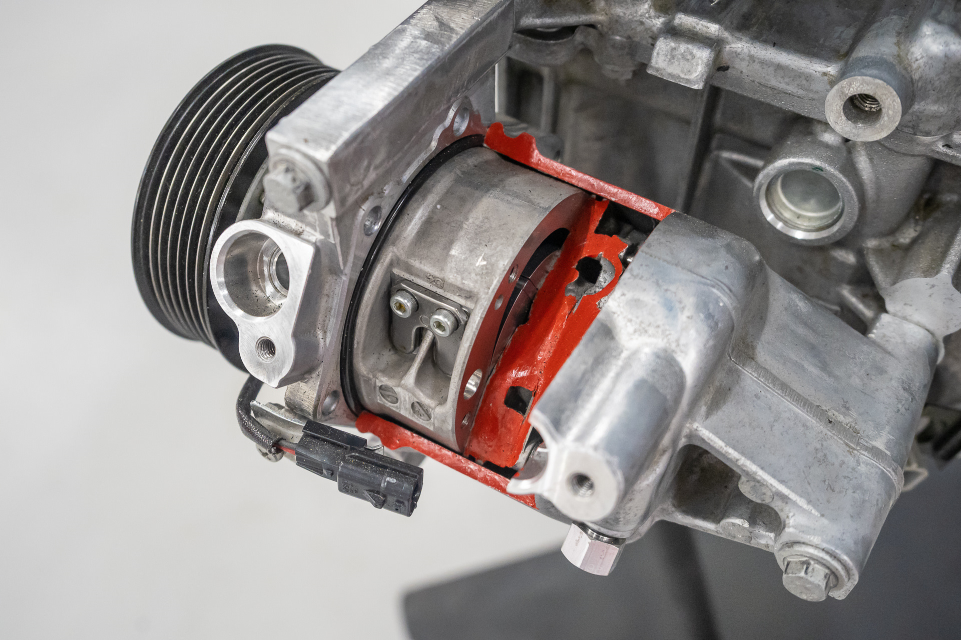

Обратите внимание на компрессор системы кондиционирования, его конструкция отличается от общепринятой. Это не поршневой компрессор с план-шайбой переменной или постоянной, а роторный компрессор, который по своему принципу похож на насос ГУР. Характеристики те же самые, расход, давление те же самые, но это решение было принято опять в угоду даунсайзингу. То есть он меньше, компактнее, и легче.

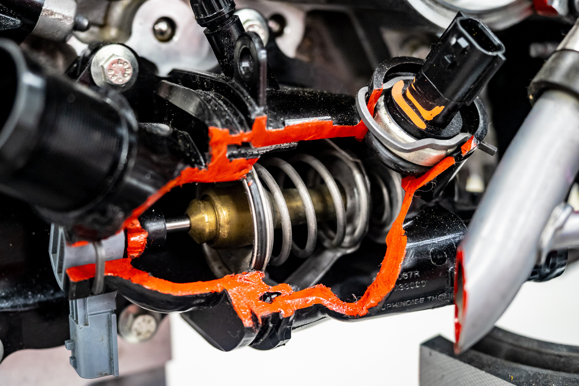

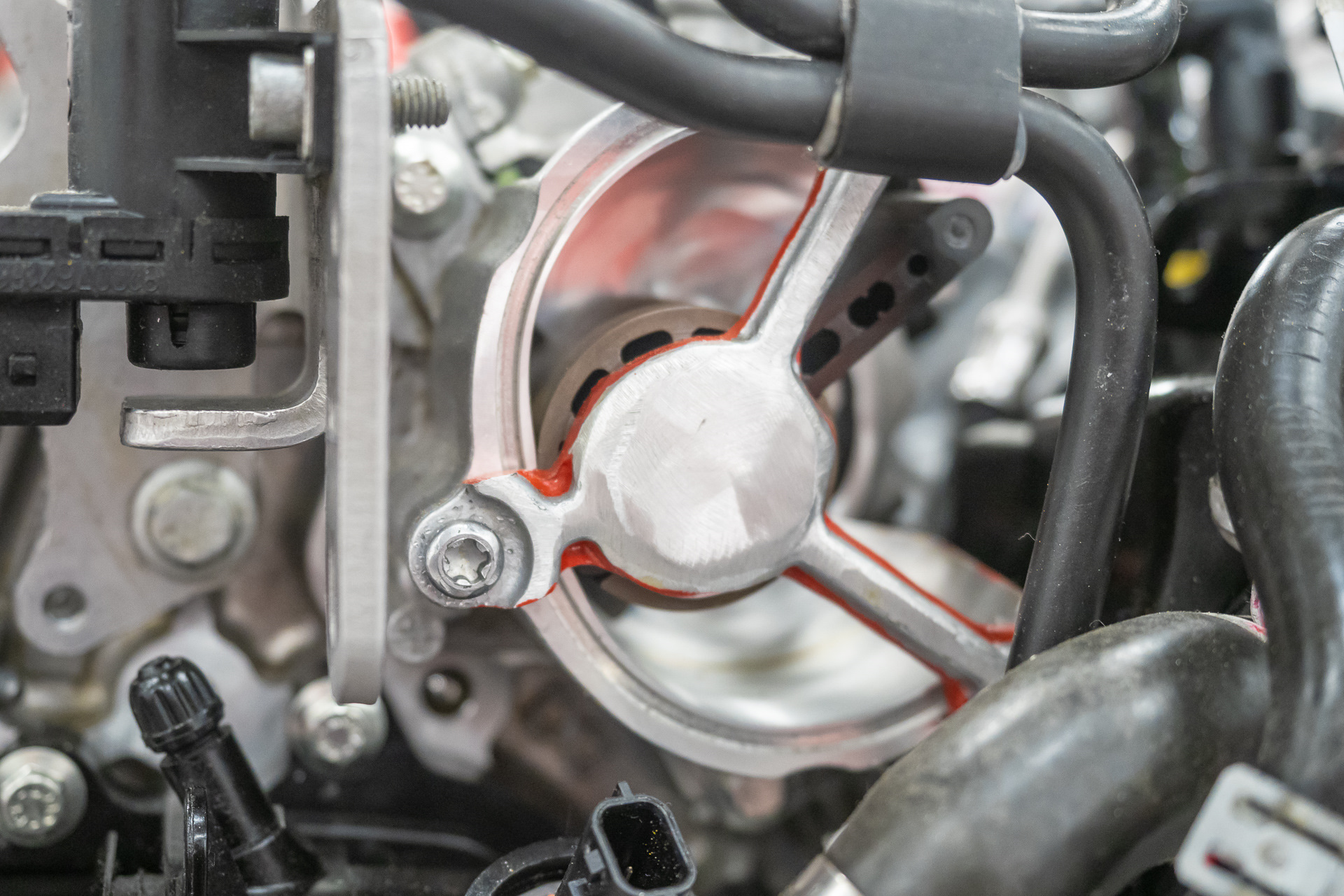

У этого двигателя развитая система охлаждения. Вот здесь такой несколько-позиционный термостат, можно сказать два термостата в одном. Он позволяет одновременно решать две задачи. Поскольку головка быстро нагревается, ее надо быстрее охлаждать. А, поскольку блок нагревается медленнее, чем головка, а смазка коленвала происходит именно там, то его надо быстрее нагревать. При помощи такого термостата тепловые потоки распределяются наилучшим образом. Есть, условно говоря, три контура: головка, головка плюс блок и головка плюс блок, плюс радиатор. В зависимости от реальной температуры он позволяет максимально быстро начать охлаждать ГБЦ, максимально быстро прогреть блок. И дальше, если температура растет, пускать ОЖ через радиатор для того, чтобы не допустить перегрев.
Поскольку на автомобиле стоит турбина, то атмосферного давления до дроссельной заслонки может не быть. Для того, чтобы нормально работал вакуумный усилитель тормозов, стоит вакуумный насос. Это классическое решение для турбодизелей.

110 градусов – потолок нормальной работы. Здесь 3 контура, подключающиеся в зависимости от температуры окружающей среды — до 70, от 70 до 100, от 100 и выше. Поэтому, если у вас на автомобиле при движении по дороге не загорается индикатор перегрева, можете быть спокойны. Если индикатор перегрева загорелся, значит, двигатель близок к перегреву. Он включается заранее, то есть анализируется тренд увеличения температуры, и за несколько десятков секунд информация появляется на щитке приборов. Значит, нужно сразу останавливаться. Эти несколько десятков секунд даются не для того, чтобы доехать до парковки или заправки, а увидеть и среагировать: принять вправо, включить «аварийку», остановиться. И дальше уже по обстоятельствам: либо дать ему остыть и поехать дальше, либо вызвать эвакуатор и ехать в сервис.
Вообще, 100-110 градусов – для ТСе150 не страшно. Масло не перегреется, ничего не сгорит.
Вопрос по охлаждению турбины. Нужно ли ставить турботаймер, можно ли сразу глушить мотор после поездки?
Тут есть насос, который, когда вы выключаете зажигание, продолжает работать, он гоняет охлаждающую жидкость по контуру турбины. То есть турбина охлаждается как охлаждающей жидкостью, так и маслом.
Для чего вообще дают поработать двигателю после остановки? Вы шли при повышенных оборотах на большой скорости, турбина работала, лопатки нагрелись, теперь вы резко выключили двигатель, лопатки начинают остывать, а они остывают от конца к началу, и из-за этого их может немножко повести. Поэтому, если не будет никакой системы охлаждения, то есть риск, что их покоробит. При наличии системы охлаждения такого риска нет. Поэтому, если вам надо срочно бросить машину, не вопрос, бросаете и идете. Но если вы дадите на холостом ходу поработать 1-2 минуты, то хуже не будет.

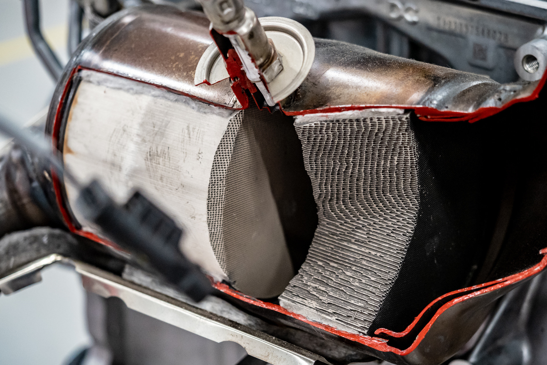

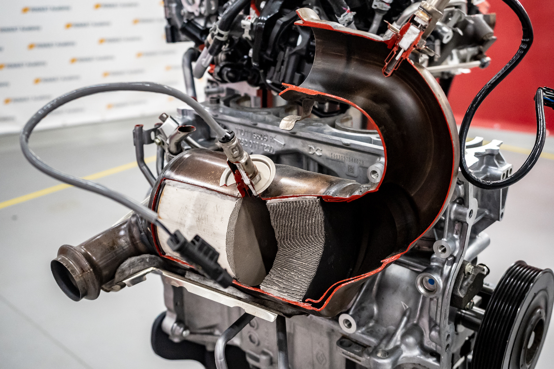

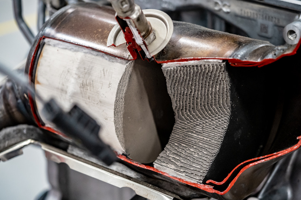

На многих современных «термоэффективных» двигателях с короткими катколлекторами, при каких-то случаях крошатся соты катализатора, их кусочки засасывает в цилиндры и там происходит страшное. Как здесь?
Здесь этого нет. Существует такое понятие как обратное давление, но тут сотам до цилиндров не долететь. А потом, сами по себе соты не крошатся.
Всегда нужна причина, по которой они будут крошиться. Либо это плохая сборка, и они начинают там болтаться, и тогда, как только это выяснится после вскрытия, это признается гарантийным случаем. Либо соты начинают разрушаться, потому что там догорает топливо, значит, оно не догорает в цилиндрах.
Следовательно, надо смотреть, почему это происходит. Может быть, это плохое топливо, которое не прогорает, может быть, это свечи загрязнились.

Гильз тут нет
А это что по вашему?

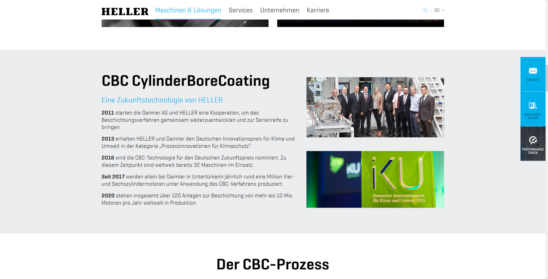

Вы текст читали? Там плазменное напыление чугуна. Толщина 0.2 мм
Вы сами в это верите?
Конечно
Эта технология ещё с nissan gtr идет
Ну собственно видео от Хеллер я прикладывал 8 месяцев назад
там интересна дата создания метода 2011 год. А так я согласен, штука нужная, оно дешевле, и с запланированным сроком на отказ.

Повторяю. Гильзы там нет. Видео техпроцесса я приложил
да я и не спорю про существование такой технологии, у гтр мотор высоконагружен, а тут обычный турбо мотор с непосредственным впрыском от рено, я разбирал мотор H5FT который 1.2Т там сухая гильза, как только приедет этот мотор ко мне я свами поделюсь информацией обязательно.

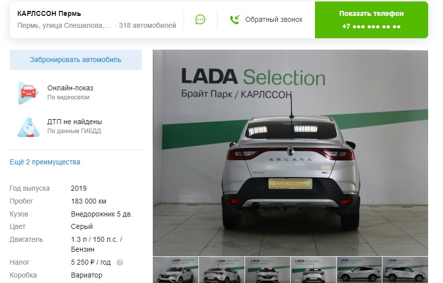

Ну вот уже нашли аркану с пробегом 183к, мотор не вскрывали.

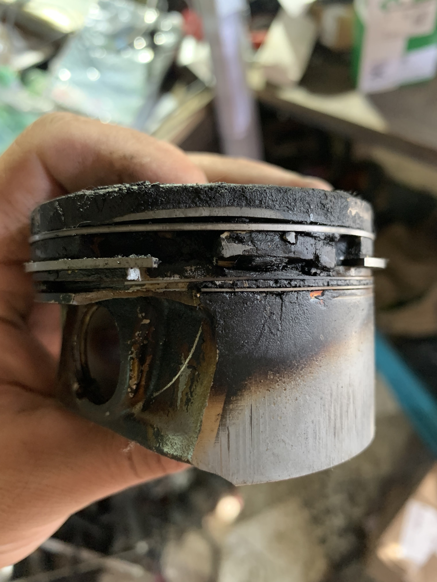

я думаю приедет скоро, как только перегородки в поршнях начнут в поддон падать
Отсутствуют гильзы в H5HT, только плазменное напыление. В H5FT — это другой двигатель
OFNEN
А разве в поршнях есть перегородки? )
Конечно, и вот так они высыпаются
Так это не перегородки, а канавки для поршневых колец.
Так между канавками именно перегородки

Или с каталиком этим. Он не попадет в двигатель, так как не раскрошится, но может раскрошиться. Если начнет крошиться — то мы не виноваты.

"Сергей, расскажите про основные особенности конструкции этого двигателя.
При этом удельные показатели должны быть большими. Поэтому и литраж у него маленький, мощность компенсируется за счет турбины."

Вот появилась одна с пробегом 183000 км. auto.ru/cars/used/sale/re…kana/1104052209-3a8c358e/
Сейчас попробуем пробить по моим контактам, можете вин прислать?
Попросил, прислали X7LRJC4D263601871 ) Кстати быстро ответили. Написали, что никаких ремонтных работ по двигателю не производили, только сервисные.
artemspec
Авто уже продан, довольно быстро. Иногда просматриваю сайт, так некоторые висят практически год.
Ruzikov
это 1.6 мотор
В объявлении указано 1,3.
вчера открывал было 1.6 и цена выше, сейчас 1.3 и ниже цена. Что тут не так)

Жизнь яракая, но недолгая)) Цилиндры даже не касаются друг друга, дуть их будет аж бегом))
Зачем же пальцем в небо? Посмотрите сколько ходят европейские TCe на том же мобиле.де

После полимерного покрытия вкладышей можно не читать. Из практики экспертиз баббитовые попадают в аварию реже всех. Bi-Ag не справляются с нагрузками, Cu-Al-S справляются, но хуже чем Cu-Pb-Sn, Fe-Al идут только на менее нагруженные верхний коренной и нижний шатунный… А полимерные покрытия не стойки.

Понравилась фраза, которая раскрыла мотору сурс двигателя "Цепь ГРМ традиционно для Renault не входят в программу ТО и не меняется в течение срока службы двигателя". То есть 120-150 т.км. Спасибо.
Вот и получили ответ на ресурс двигателя, гарантию отходит, а дальше на свалку.

Как бы еще не факт, что оно доездит до 100. В подобных блоках с турбинами прогоревший поршень на втрое меньшем пробеге — не то, чтобы редкость.
А от чего прогоревший? Логично, что от превышения температуры. А от чего растет температура? От детонации например, от перегретого масла (у нас же люди любят ставить сеточки и беречь радиатор от камней), от забитых маслосьемных колец тоже может быть…
В общем, от "эксплуатации"…Любой мотор надо нормально обслуживать, тем более высоконагруженный. Большинство не одупляет зачем им лить с турбомотор 98 бензин, если оно и так на 95 ездит. И льют 95 на левых АЗС, а потом удивление "мотор лег на 100ккм! лажа!".
Детонации добиться на современных системах управления почти невозможно. А добившись — невозможно не заметить. Двигатель чихает, не тянет, а тапку продолжают уверенно давить? Ну-ну. Таких сумасшедших поискать — не найдешь.
Поршни прогорают по одной причине — потому что болтаются в цилиндрах и компрессионные кольца не уплотняют зазор.

раздует и поведет блок, он же не чугунина теперь, а люминь. Замена практически всего двигателя, за исключением головки
То есть, блок раздует, а головку нет, она же не из люминя, и к камере сгорания не имеет никакого отношения? Очень полезно ваше мнение!
В голове двигателя у нас, распредвал, или несколько, сколько весят? А в блоке боюсь ошибиться, коленвал?)))) Какой его вес? Какие нагрузки? При температуре и динамической нагрузке переменного характера, не?)))))
То есть вы утверждаете что блок "раздувает" коленвал?
Это уже ваши догадки!
Что бы утверждать, нужно, как минимум самому несколько подобных моторов увидеть. Но таких моторов пока нет.
Но моторы других производителей, с поведенными блоками я наблюдал. Где, коленвал уложить в пастель не выйдет, ни при каких условиях. Так что, поведенный, или раздутый, тут только дело терминологии.)))
Лично мое мнение, что моторы изначально гильзованные имеют более линейную термоотдачу, с напылением, тут не все так гладко, как казалось бы.
Взял бы я себе такой мотор? Наверное взял бы, даже хотел бы взять, но при условии, что я смогу продать машину с пробегом до ста тысяч км. Но так как мне иногда приходится много ездить, на одной машине 300тыс, на ауте сейчас 256тыс. То мне важнее ремонтопригодность. Точнее простота в ремонтопригодности.
Но этот двигатель интересный, думаю за такими будущее. Скорее всего и на газ их потом будут переделывать. Точнее изначально на газу их будут делать. Но пока, технология напыления такого покрытия, скажем мягко, сыровата. Основываюсь на своем опыте в авиационной промышленности, при напылении на летучие металлы, высокопрочных покрытий, сплошные проблемы в эксплуатации.
"Ведет" БЛОК от перегрева, обычно быстрого, а "дует" ГИЛЬЗУ, обычно медленно, потому что стенка тонкая, а нагрузка большая.
Ну и? В атмосферниках. Вы видели раздутую гильзу? Или поведенный чугунЯвый блок в районе пастелей коленвала, а не в привалочной плоскости к голове?))))
Температурный режим наддувного движка выше, чем у атмосферника? Если начало вести блок, что будет с пастелями коленвала? А что будет в цилиндрах, при разрушении напыления?
