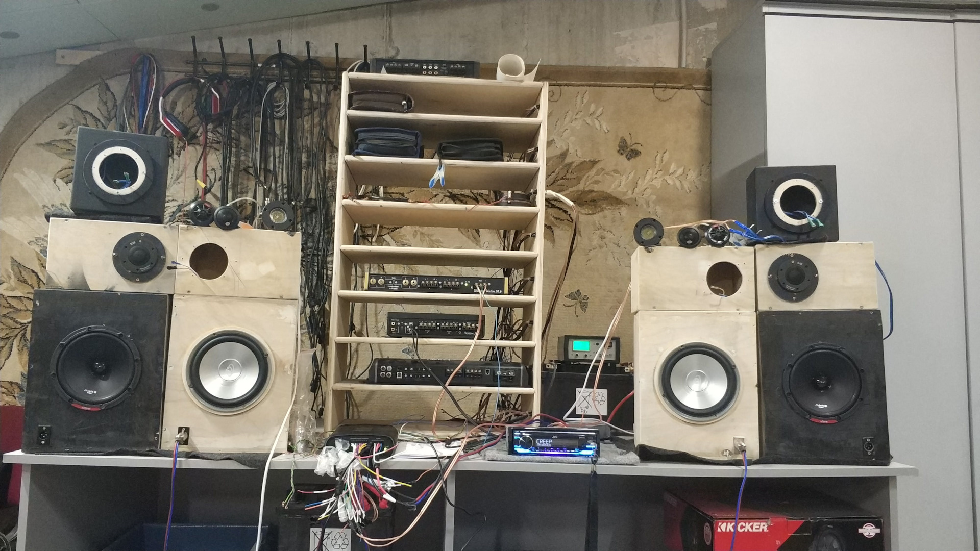

"Мегазвук" дал погонять новинки от JBL: DSP 4086 и DSP 2544.
Речь сейчас про первый.
Две недели уже стоит на столе — мнение сформировалось вполне слововыражаемое.

В плюсы отнесу так же размеры: Д 238мм, Ш 144мм, В 50мм.
Реально миниатюрный, одной ладошкой накрывается.
На столе вместе с магнитолой больше 5 ампер потребления цифру не видел.
В полную шишку на музыке жрёт 5 ампер. Это крохи реально.
Греется ощутимо — под седло ставить можно, но вот с размещением в торпедо я бы не стал опрометчивать.
Рука терпит, но еле-еле.
Если грузить на 2 Ома — будет греться прям стопудово. У меня на столе ни разу в защиту не падал, но если куда-нить в тесный объём в торпедо прятать — будет вырубаться — к бабке не ходи.
Это надо учесть при выборе места установки.

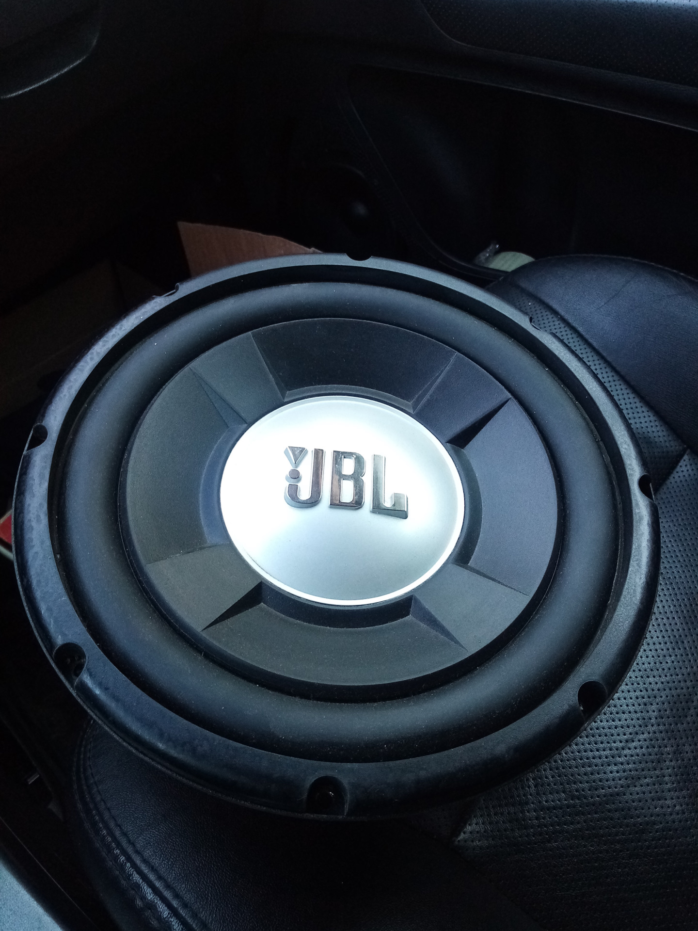

качнет эта приблуда сабовыми каналами 10ку с двумя катушками сопротивлением по 1,3 ома и номиналкой по 75 ватт? спалить ссыкотно.
Здравствуйте? Какими сабовыми каналами?
Все равнозначные.
Работать будет до какой-то громкости, потом сгорит.
Я бы не стал экспериментировать.

Добрый день. Попробовал им завести helix k10w . все плачевно)) даже потуг нет на подвижку, играет еле еле. в пике) поэтому, даже не пытайтесь) . ну и запаса по мощности там нет однозначно. думаю что около 40 так и есть
Здравствуйте!
Судя по моим впечатлениям от последней F25, в которой Жибель работает на поджопники, вы где-то ошиблись с настройкой. Пушто k10w этот 4086 должен дёргать вполне убедительно.
Не ошибся. не качает он его. совсем
… Пришлось поставить моноблок nakamichi na-md1. вы сначала сами попробуйте, не в теории, а на практике.
Ну, не качает, значит не качает. Кто я такой, чтобы сомневаться.
Просто обидно было)) столько надежд
