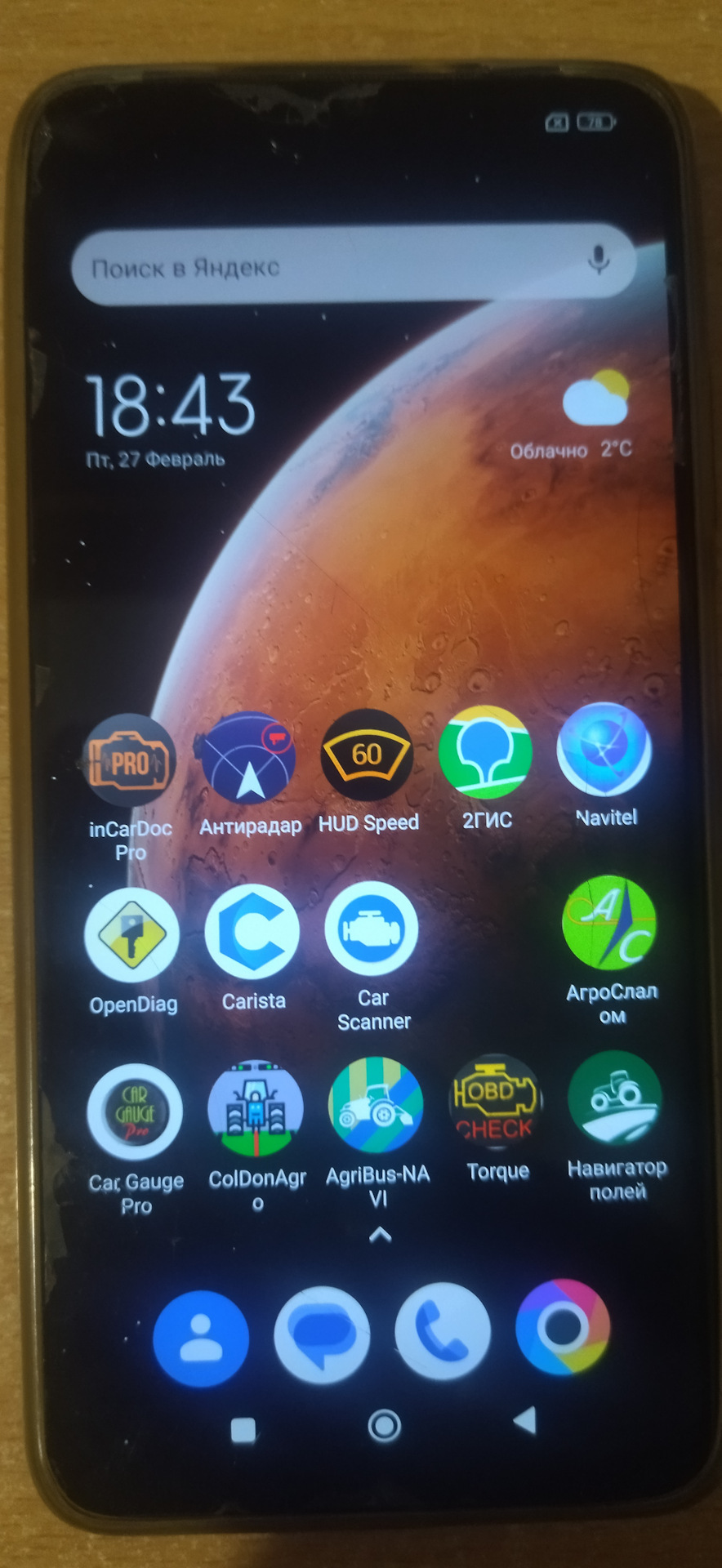

Что лучше купить в 2026 году? Такой никто не пробовал? www.ozon.ru/product/agron…-dlya-traktora-1614771441
Такой не пробовал.
Другу собирал : GPS-приёмник ---- COM-USB ----телефон — питание12В.
работает.
программы разные.
Приходилось часто раньше прошивать такие, трактористы часто отключали питание.
У меня приходят с переполнением памяти
