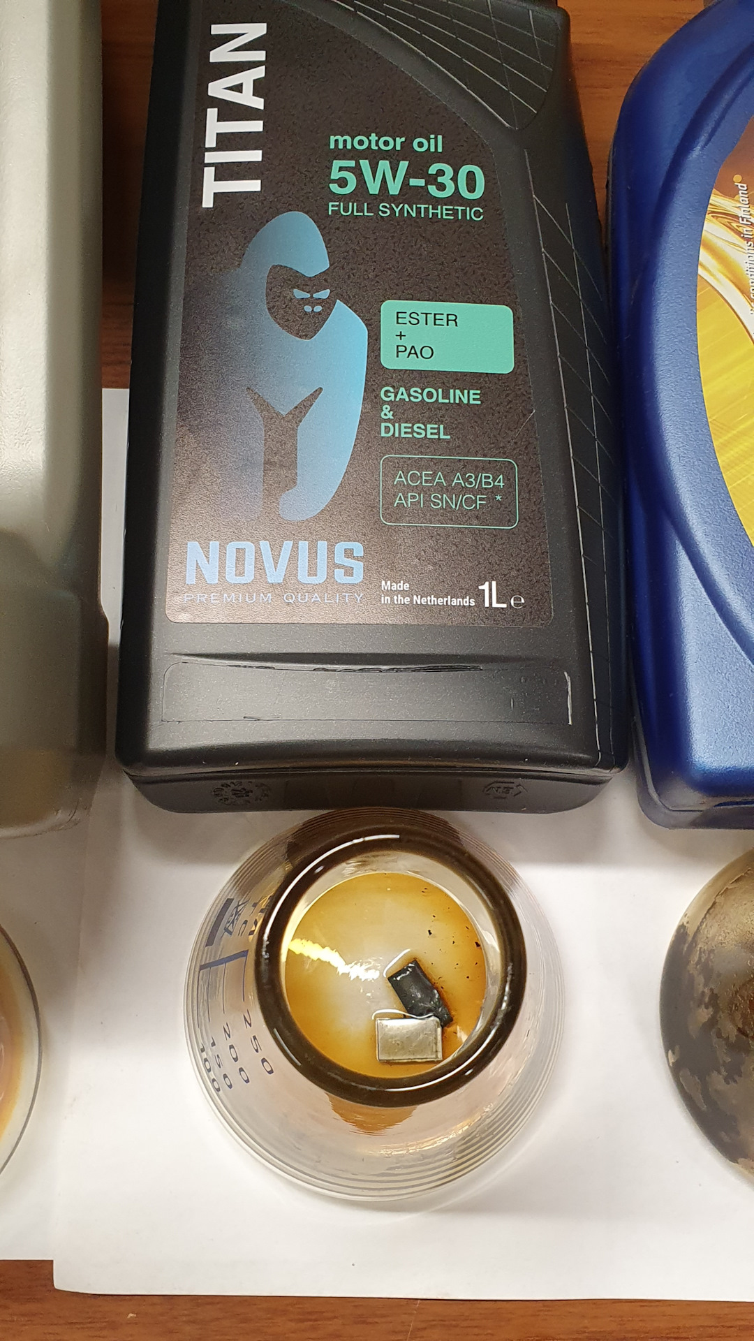

Месяц ждал масло, наконец то и до меня дошло новомодное масло NOVUS TITAN. Проспонсировал один из подписчиков, за что ему большое спасибо.
По офф сайту заявлено прямо — Состав Масла PAO 71%; Ester 5%; Additives 24%.

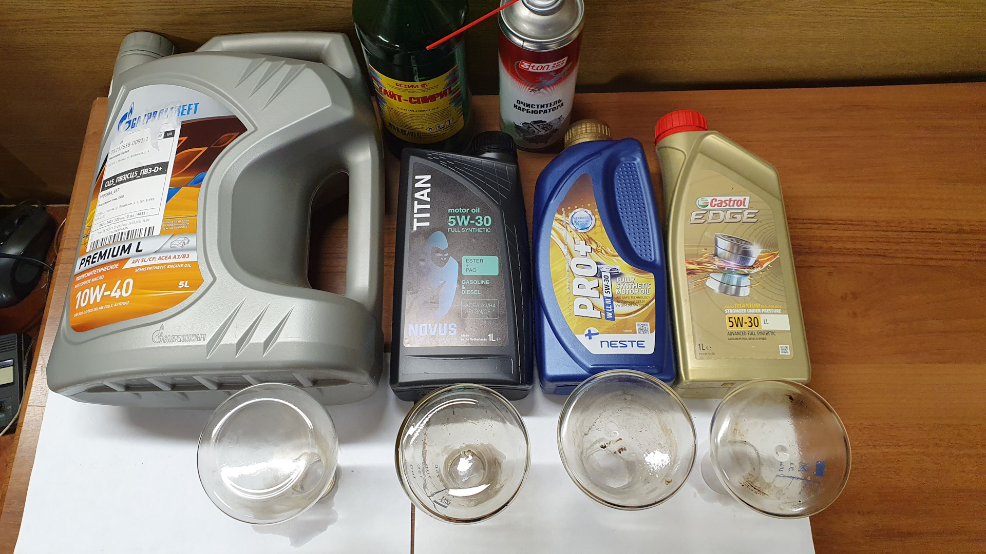

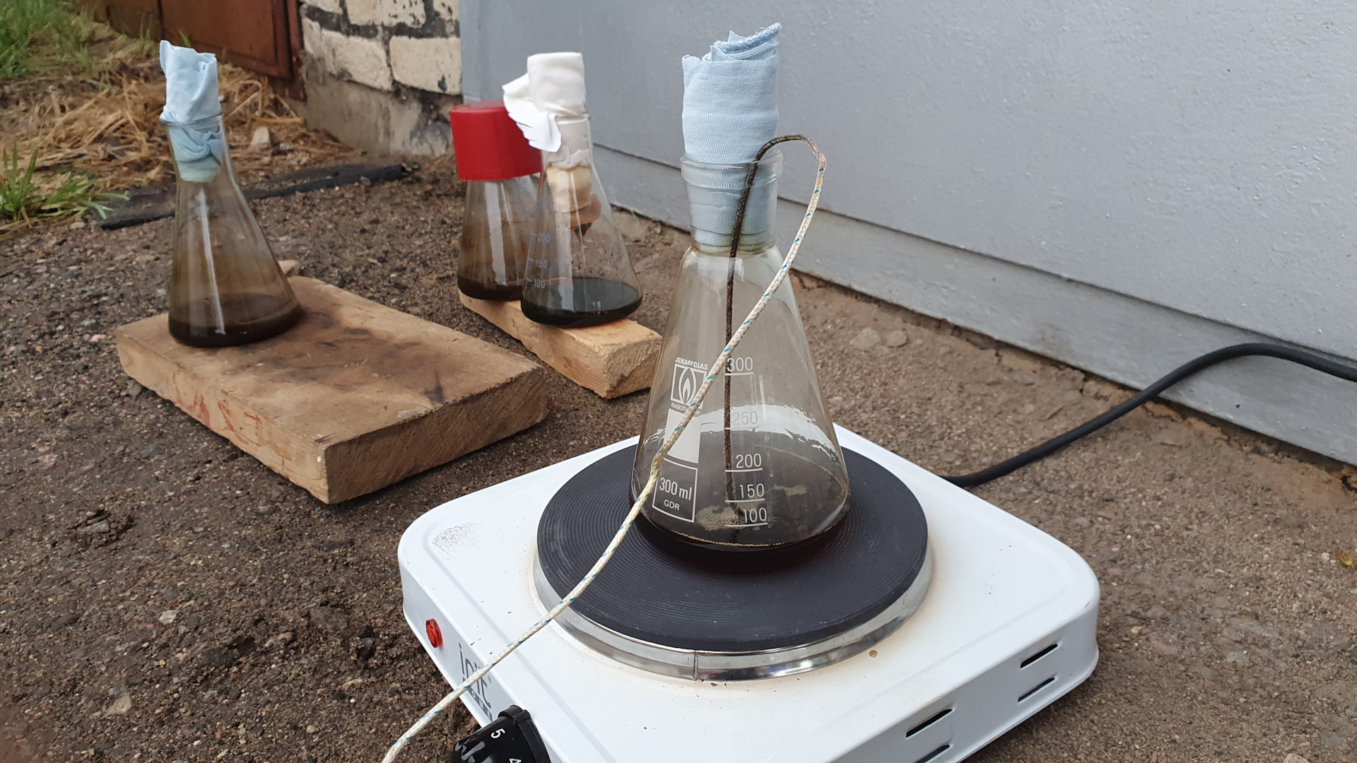

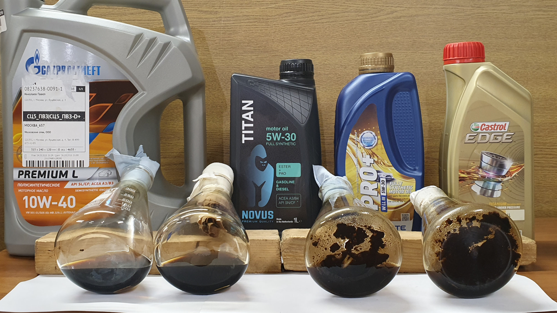

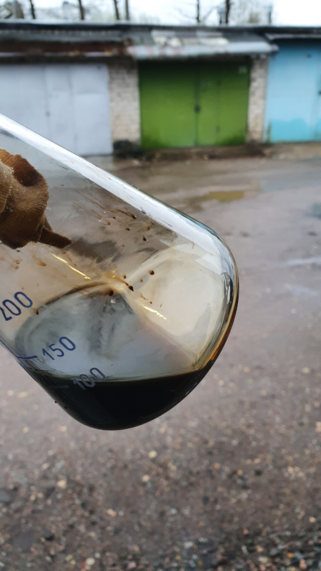

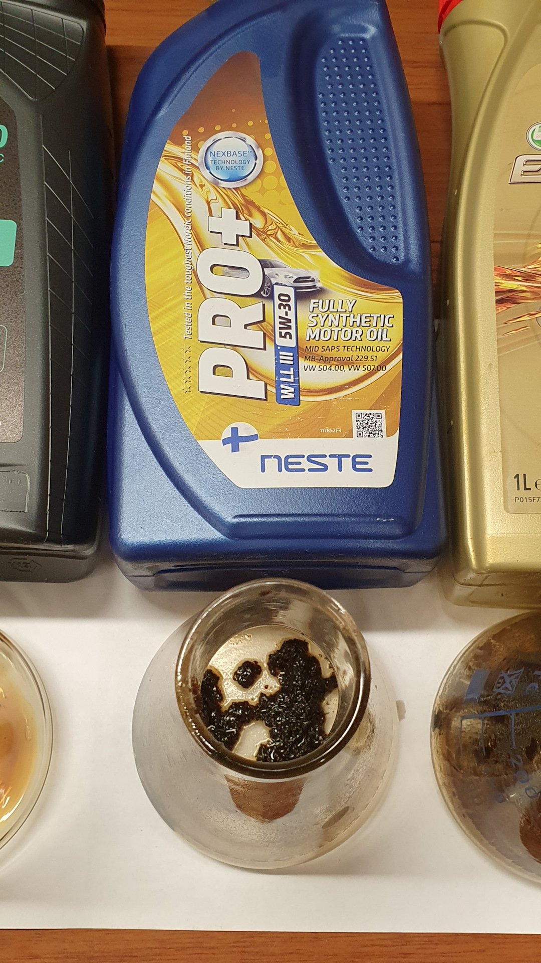

Накопились масла, и пошел тест исследование под влиянием 400°C.
Повторюсь, тест гаражный, ни к чему не призывающий, не нравится, не смотрите.
Протестировал и записал видео, можно смотреть сразу концовку из слайдов или листать фото ниже.

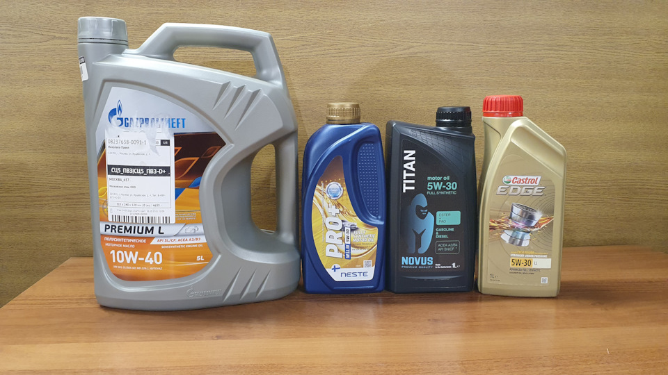

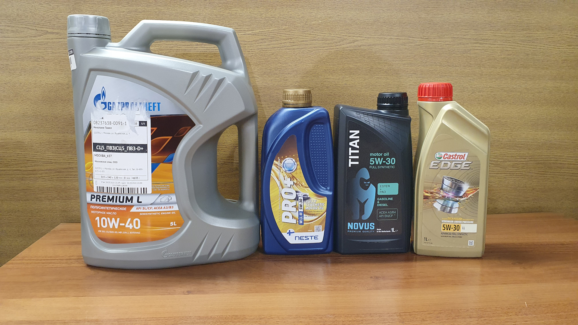

На плитке стоит последнее Газпромовское. Протестированные:
Слил масло и прополоскал Уайт-спиритом.
Заводское масло для VW, владелец пассата его лил до приезда ко мне на раскоксовку.
Друг уже льет во вторую шкоду данное масло, 1 октавия в его руках прошла 47 тыс км, 1,8 ген3. Это масло не жрала за пробег в 7500км.
Сейчас дизел на Кодиаке 1 год, пробег малый.
Купленное масло под тест

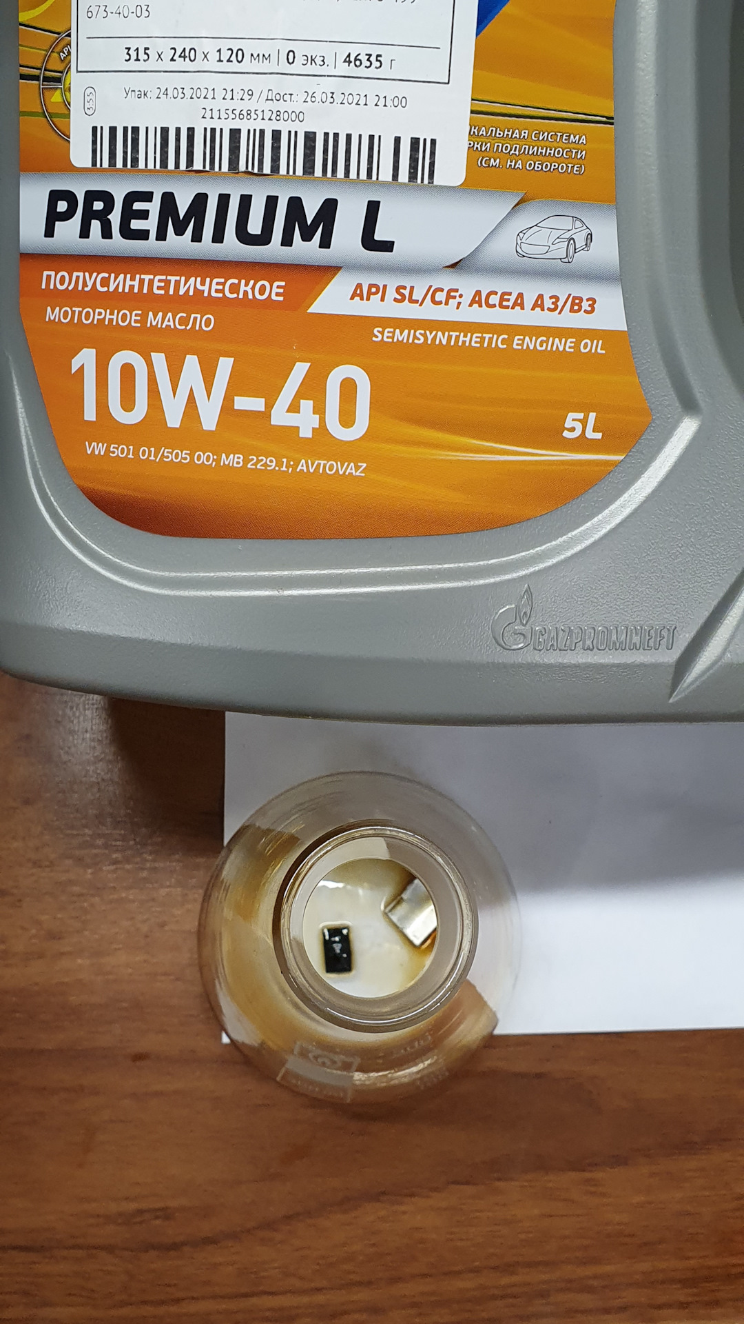

"Промывочное" масло Газпром нефть Premium L 10w40, как носитель промывок на 1000 км от владельца пассата.

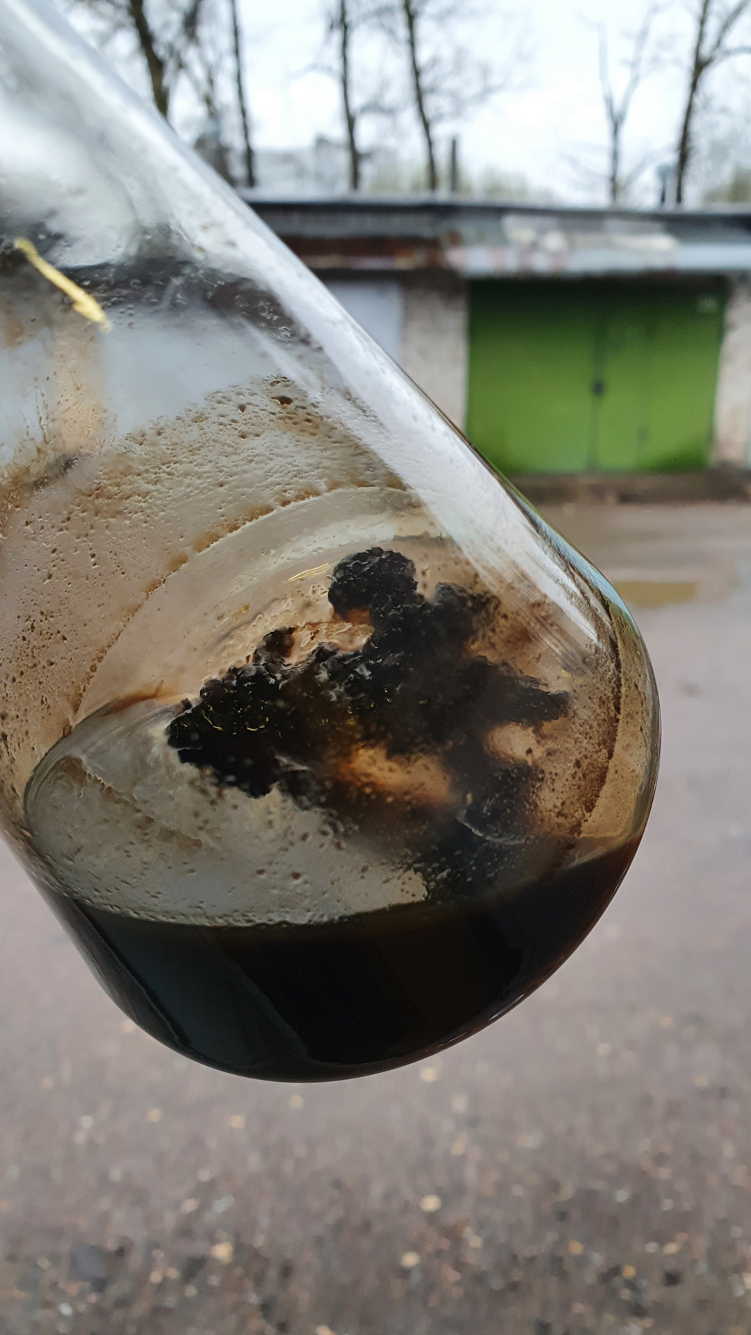

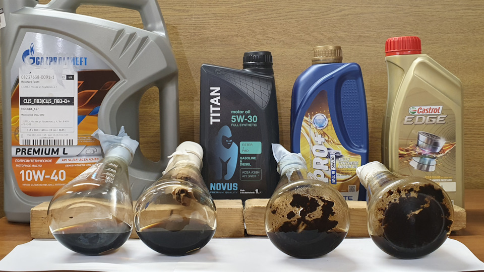

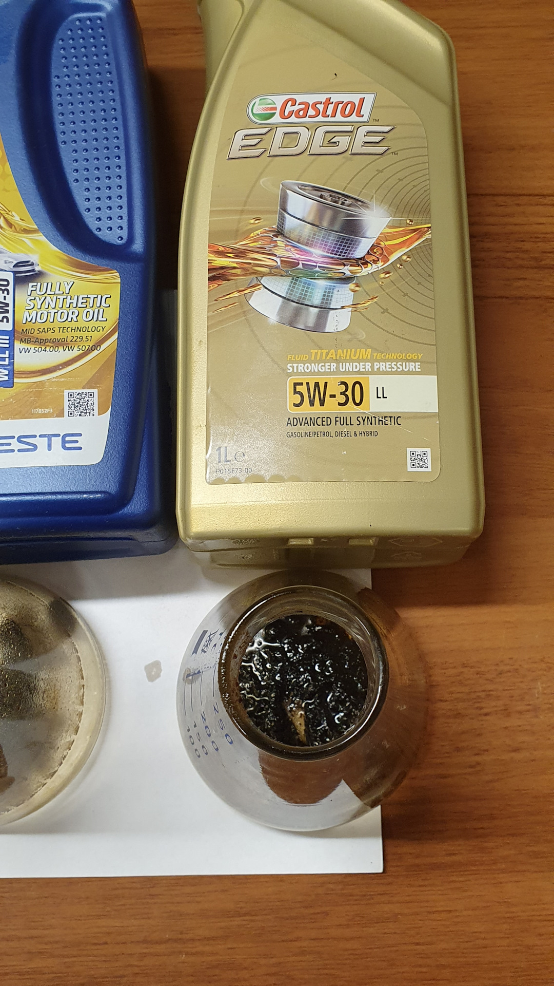

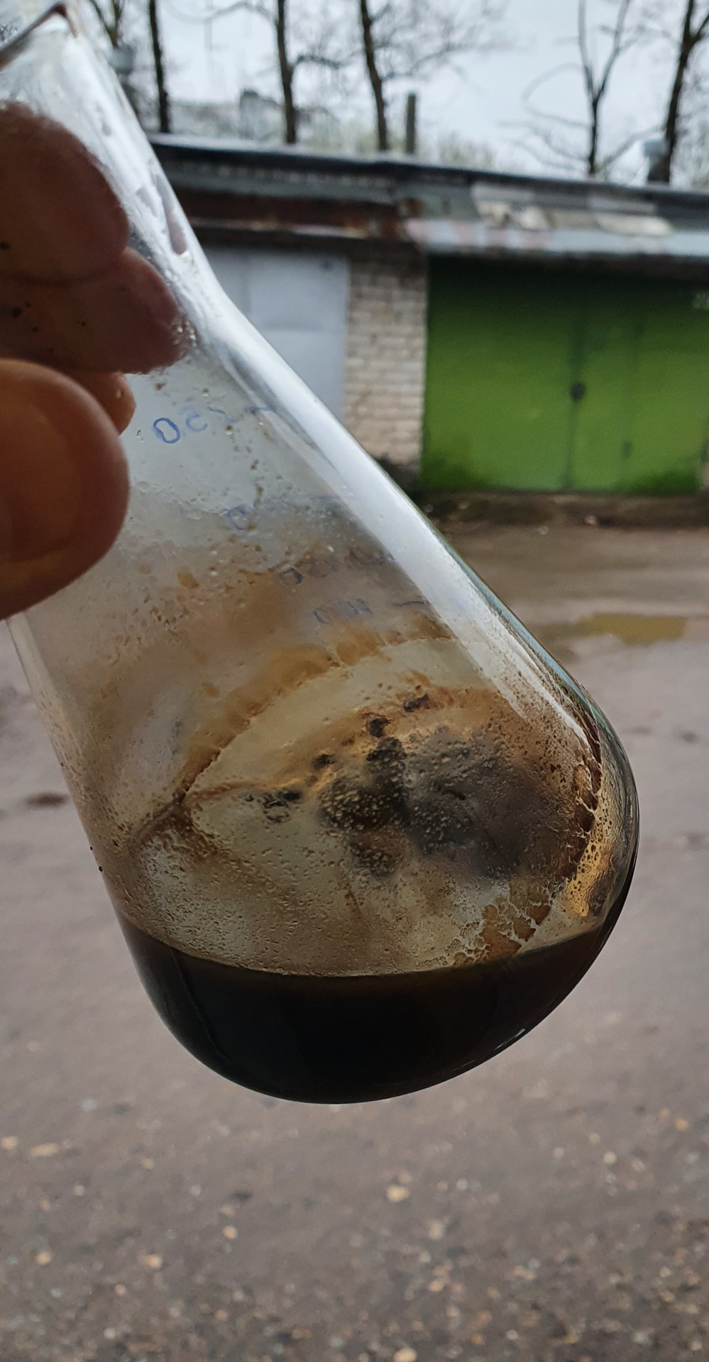

Где, что и как выпадает в маслах на такой температуре, будем дальше разбираться, но ПАО масла все выдерживают данный тест, хотя не все Татнефть Luxe PAO VS Сastrol Edge 0W30, так же минералки и полусиньки как показывает практика другого прожарщика масел vitalxbc — СЕЗОН 2019-2021г. Список протестированных масел..

Мда, от нести ожидал большего, в итоге сопли.(
C3…, нужно топ популярное для шкодоводов 0w40 тестить, там всегда по msds 50% PAO было
Я как раз на него и смотрю, на оил клабе старый анализ, вроде рецептура изменилась в 20 году у этого нести 0w40
Там и новый есть анализ Несте. Не изменилось масло. Пао без эстер

Получается что Газпром интересный вариант по прожарке?
Я специально ссылку дал на Виталия Сергеевича, у него много подобных масел и тестов. Это мое 2 полусинтетическое с вязкостью 10W40.
Минералка довольно часто такие испытания проходит, что скажет турбина и каково будет потом клапанам с высокой зольностью масла, это большой вопрос.
Для атмосферных движков с распределенным впрыском возможно на лето за эту цену это будет топ масло, и не нужно будет бегать и платить за бренд.
