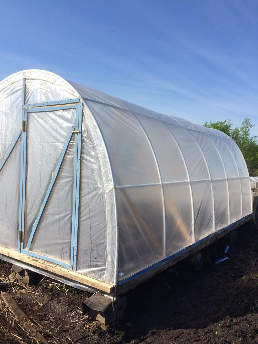

Посмотрев на цены теплиц из поликарбоната, пришёл к решению делать своими руками. С осени сделал 8 столбиков из кирпича на песчаной подушке 30см.
Весной приступил к обвязке. Хорошо, что были балки б/у, доски и бруски.
Дуги решено было изготовить из полипропиленовых труб под горячую воду диаметром 25мм (маловато, лучше 32). Трубы пришлось паять. На всё ушло 18 труб по 4 м.
В обвязке просверлил отверстия 25х50мм пером по дереву. Вставлял трубу сначала одним краем, потом сг бал дугой и другой край и крепил саморещами 50мм.
Получилось 7 дуг на расстоянии примерно 95-97мм.
Дуги между собой соеденил четырьмя трубами. Просто на саморезы, паять на кресты не стал, хотя было лучше, но время пожимало, делал все в одно лицо и в две руки.
Для усиления каркаса использовал брусок 50х50мм и саморезы 90 мм.
Каркас под среднюю грядку сделал по уровню из досок 150х50 и установил на кирпичи с расстоянием, так как каркас грядки служит ещё и упором для раскосин и упоров под трубы.
Дверной и оконный проёмы сделал так же из бруска.
В качестве укрывного материала использовал плёнку пвх 200мкр.
Торцы теплицы паял на месте утюгом, через рукав для запекания, увидел видео в ютюбе у ребят с Украины. Хорошо что есть кабель длинной 70 метров, хватило от сарайки до теплицы.
Верхнюю часть так же паял утюгом из двух частей плёнки, что б вышло полотно 6х6,2 метров, так как плёнка шириной максимум 3 метра. (1,5 м вдвойне). Паять без помощи сложно, особенно Торцы и в ветренную погоду. Жена держала кусок фанеры и тянула плёнку.
В края плёнки впаял шнурок для того, что б натянуть плёнку с торцов. Снизу плёнку закрепил полосками из фанеры по 40-50 мм на ершоные гвозди 50 мм. По торцам, где бруски, тоже пробил рейками из фанеры. При еатяжке плёнки ставил лестницу, облокатив её на торец теплицы, держит хорошо, не шевелится. По середине теплицы перекинул поперёк две верёвки, что б не авала сильно разкачивать плёнку по сильном ветре.
На весь материал ушло около 7000 рублей. Бруски те, что перпендикулярно, закреплял уголками 50 мм. Бруски, кирпичи, доски, лаги у меня были бу, со старых построек. Саморезы были, ушло примерно 100 50мм саморезов и 50 90 мм саморезов. Фото сделал мало. Если кому то интересно, могу сделать ещё фото, более подробно.
