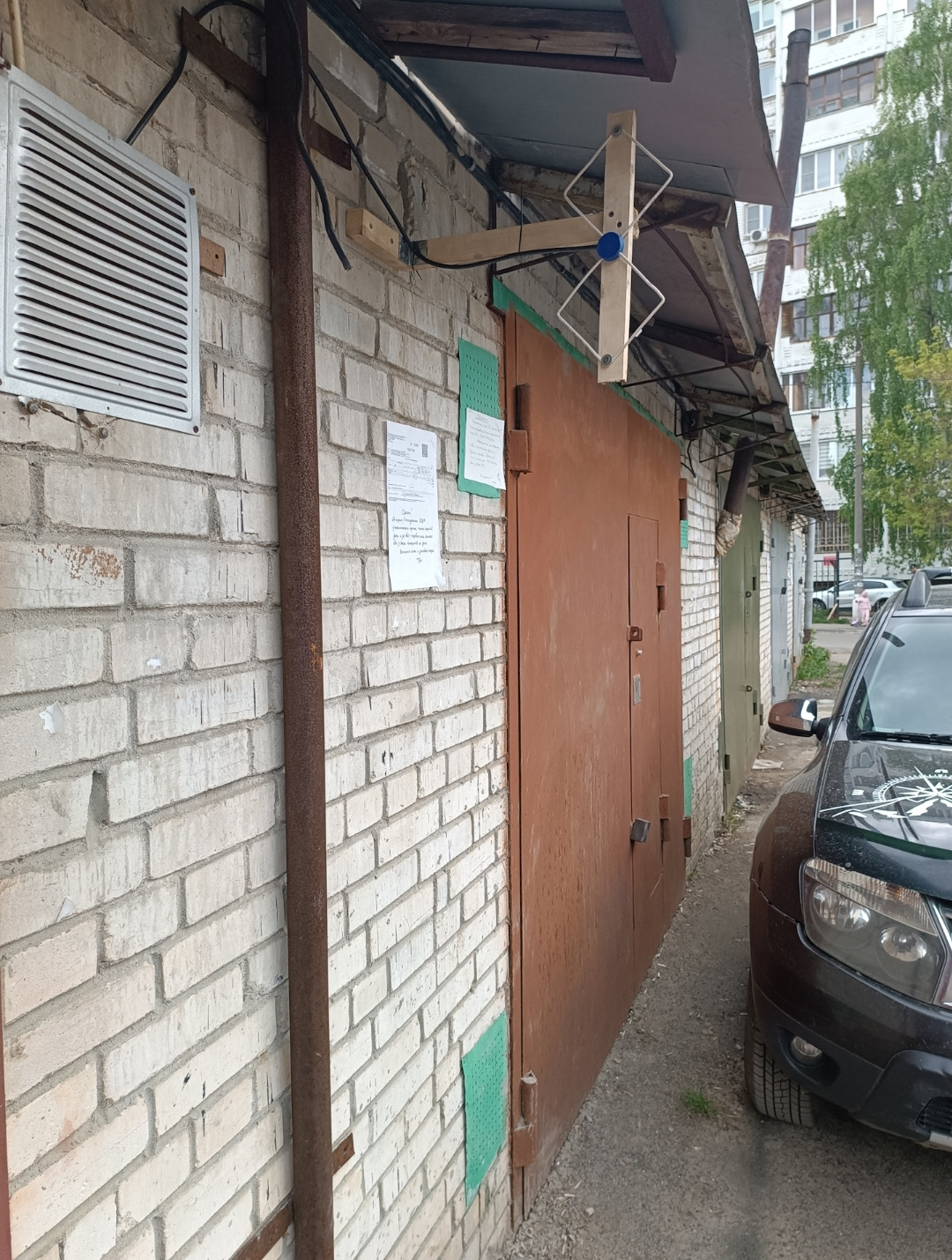

Нашёл в интернете — как сделать самую простую аналоговую антенну для тв. Съездил в ближайший строительный и взял 2 метра медного кабеля, сечением 4.5 квадрата (чем толще, тем лучше), а в гараже нашёл небольшую фанерку.
Из фанеры, электролобзиком вырезал необходимую форму, к чему будет крепиться сама антенна на клеевой пистолет.
Далее приступаем к изготовлению самой антенны из проволоки.
Схема простая, называется "два квадрата" (легко найти в интернете) со всеми равносторонними сторонами по 12-14 см (длинна волны), как раз для наших частот каналов.
Поехали: Отмеряем кусок общей длиной 112 см и гнем проволоку. Первый участок 13 см + 1 см для петли (для прочности) . Второй и третий — по 14 см, четвертый и пяты — по 13 см, шестой и седьмой — по 14 см, и последний восьмой — 13 см + 1 см петля жесткости.
На двух концах зачищаем по 1.5 — 2 см, закручиваем две петли друг за друга, а после хорошо запаиваем место стыка оловом. Это будет один контакт подключения кабеля. Через 2 см другой. Куда паять центральную жилу, куда оплетку, значения не имеет.
Припаял кабель, закрыл крышкой от 5л бутылки — вышло практически не колхоз). Работа заняла около 30 мин, и вуаля. Кто сказал что аналоговое тв у нас отключили, а вот и нет)
Ловит чисто 3 канала: ТНТ, перец и Дисней. В гараже ТНТ хватает за глаза, так как практически целыми днями крутят камеди-клуб, а его можно не только посмотреть, но и послушать не смотря в телевизор

Но я нашёл приставку, и теперь эту же антенну использую с ней. 20 каналов
