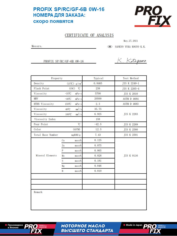

и почему индекс вязкости у 0в20 SP выше, чем у 0в16 ?

0w16 не анализировали еще ?
Оно есть в почте

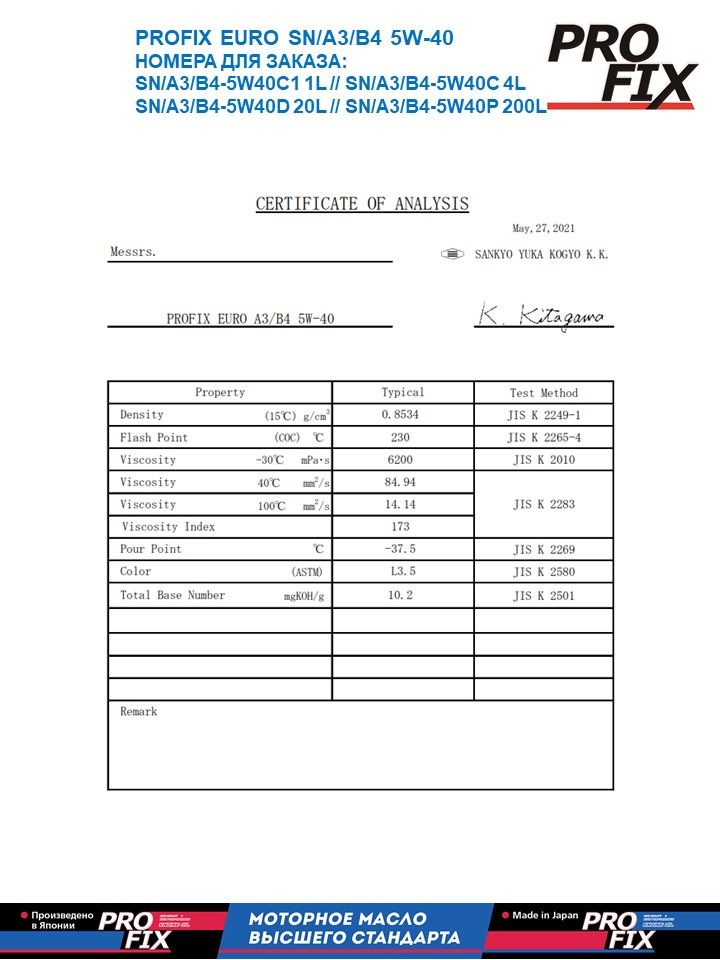

При езде на длинные расстояния можно 5-40 евро, оно более термостабильно. Последние два масла это частные бренды, завод на банках не указан. Одно из них, скажу вам по большому секрету, скорее всего в Японии вообще не производится.
А с Profix мы сделали огромную работу. Расширили линейку в пределах одного завода. Он, кстати всегда указан на банке. Ни одно другое масло не указывает завод. Знаете почему?! Льют х… пойми где и одна и та же вязкость может производиться в разных местах, даже странах. У нас завод группы JX, Sankyo Yuka. У них производство только в Японии и только в одном месте. А это всегда стабильность и качество. Дали масло для холодных регионов, вывели линейку SP.

Скоро сделаем все анализы SP! С марта-апреля оно идёт в Россию!

Я тока понимаю что улучшили температуру потери текучести, магний добавили для борьбы с эффектом LSPI)))
Ты ещё ранее не определённо обмолвился про добавлеие эстеров. Что необычно, ранее про такие серийные масла не помню. Удалось эту инфу уточнить?
По их заводским VOA их не увидеть, но например на ИК спектре будет видно.
Эстеры есть в пакете присадок! Будем делать тесты летом

Если эстеры в контексте присадок, а не как базовое масло это значит (вероятно) что используются MoEster — в противоизносном комплексе. В анализе VOA молибден зафиксирован. Это хорошо.
Как сказал технолог завода, использование эстеров дело спорное. По API могли не пройти. Но добавили, практически в тихушку.
