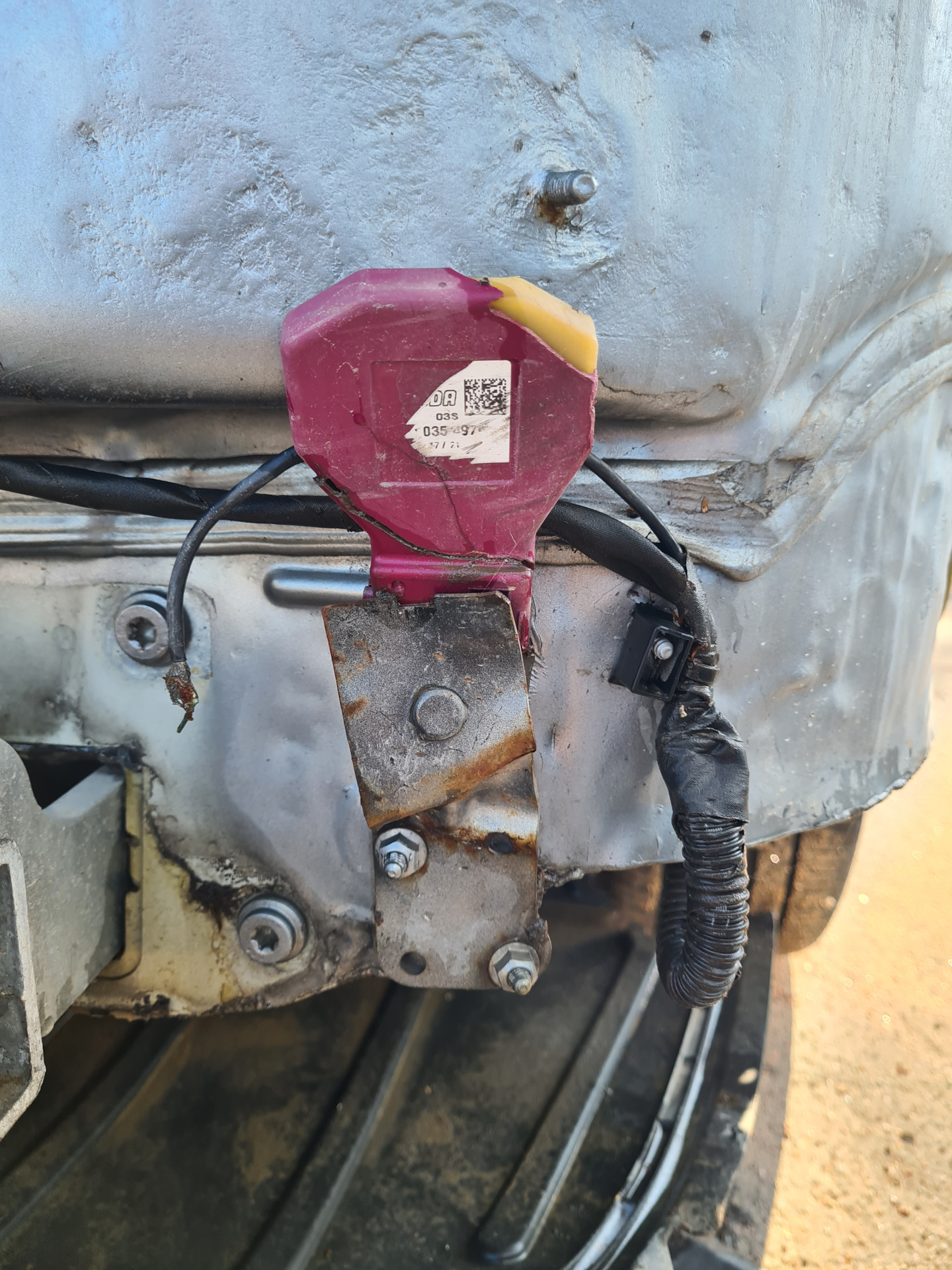

Такой вопрос. Имеется superb 21 г. в. . покупал б/у. На приборке ошибка "SOS функция аварийного вызова недоступна." На панели ГЛОНАСС горит красная лампочка. Сегодня при снятии заднего бампера обнаружил, что антенна повреждена и повод к ней не подходит. При замене антенны эта проблема уйдет сама? Или нужно перепрошивку делать?
Там обычно LTE антенна. Глонасс можно вообще поправить и без замены. Будет светиться зеленым, даже если работать не будет.
Если что, могу сделать
