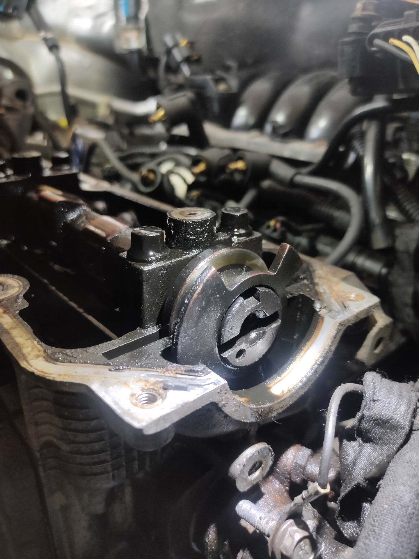

Откручиваем заглушку фазовращателя Т55
Вытечет немного масла

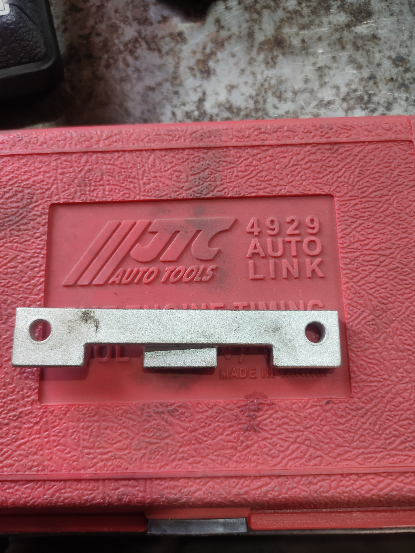

Берём набор для фиксации механизма ГРМ

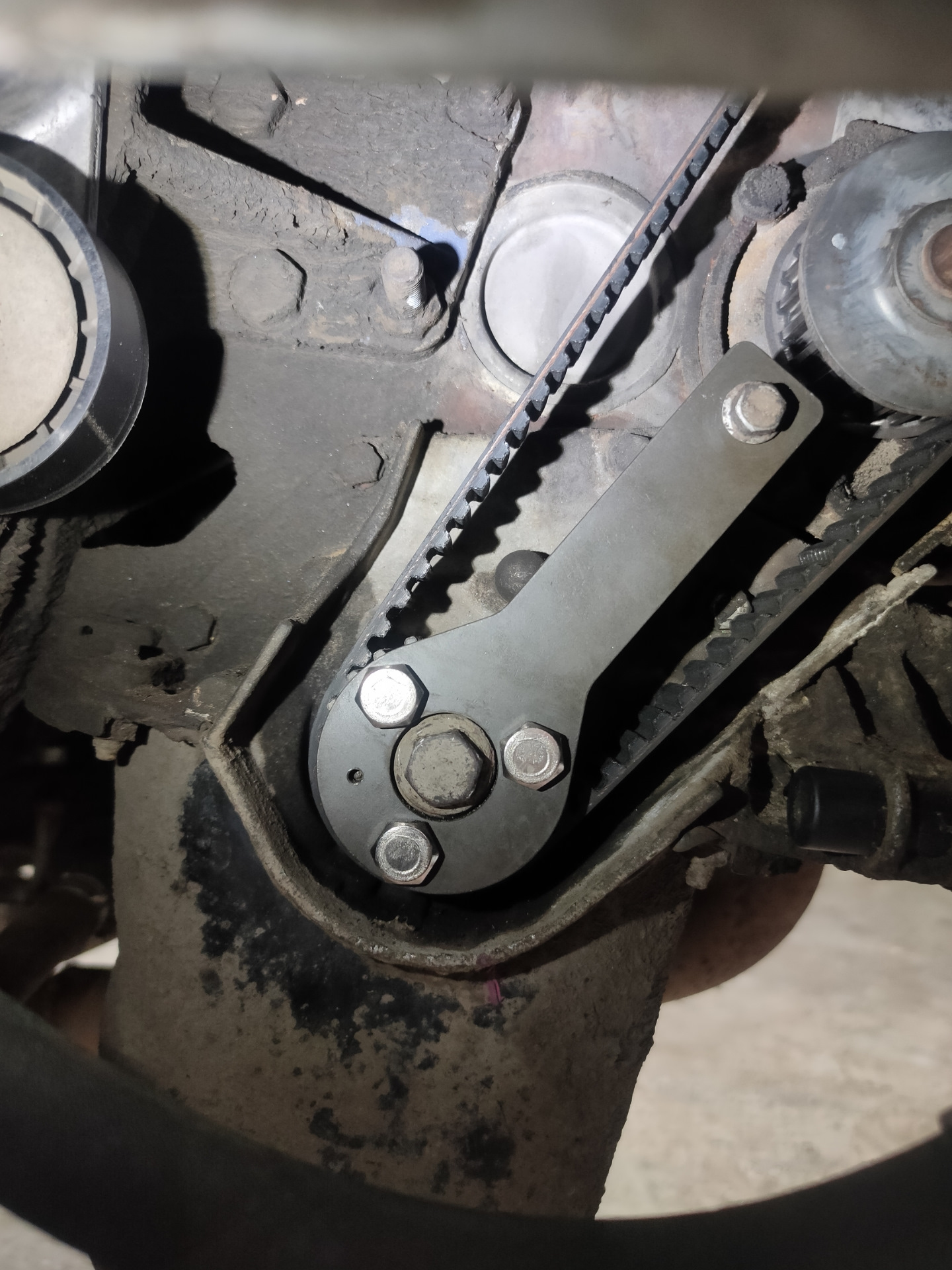

Крутим коленвал по часовой стрелке и фиксируем его (фиксатор встаёт только в одном положении)
Далее ослабляем фазовращатель (Т55)

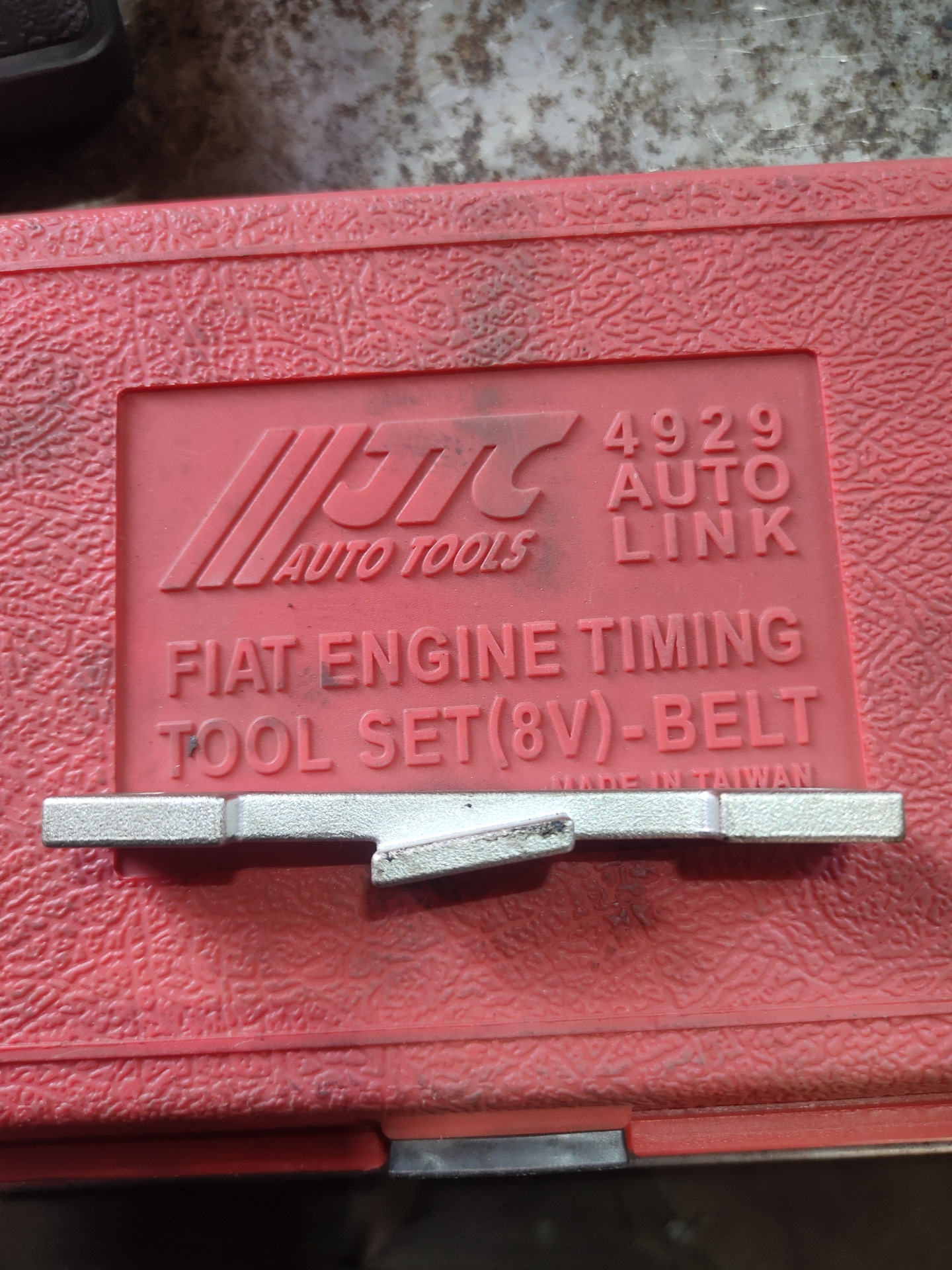

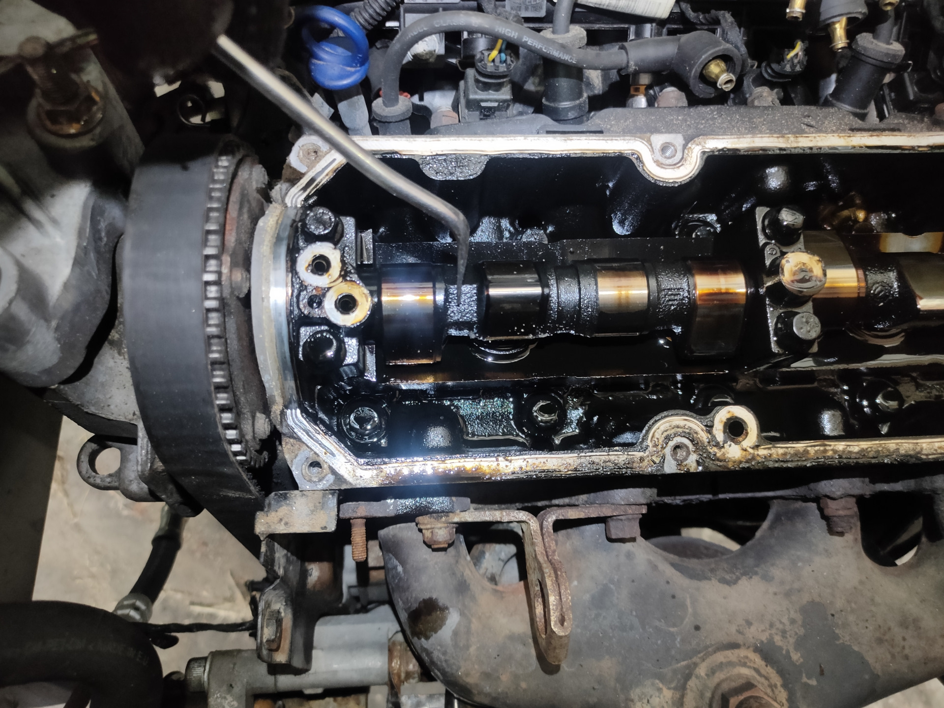

Берем фиксатор распредвала
Фиксируем распредвал, прикручиваем фиксатор 2мя болтами
Собираем привод ГРМ
ДЕРЖА ЗА РАСПРЕДВАЛ ключом на 24, затягиваем фазовращатель, затем пробку, снимаем приспособления.
Понадеетесь на фиксатор — сломаете вал.
