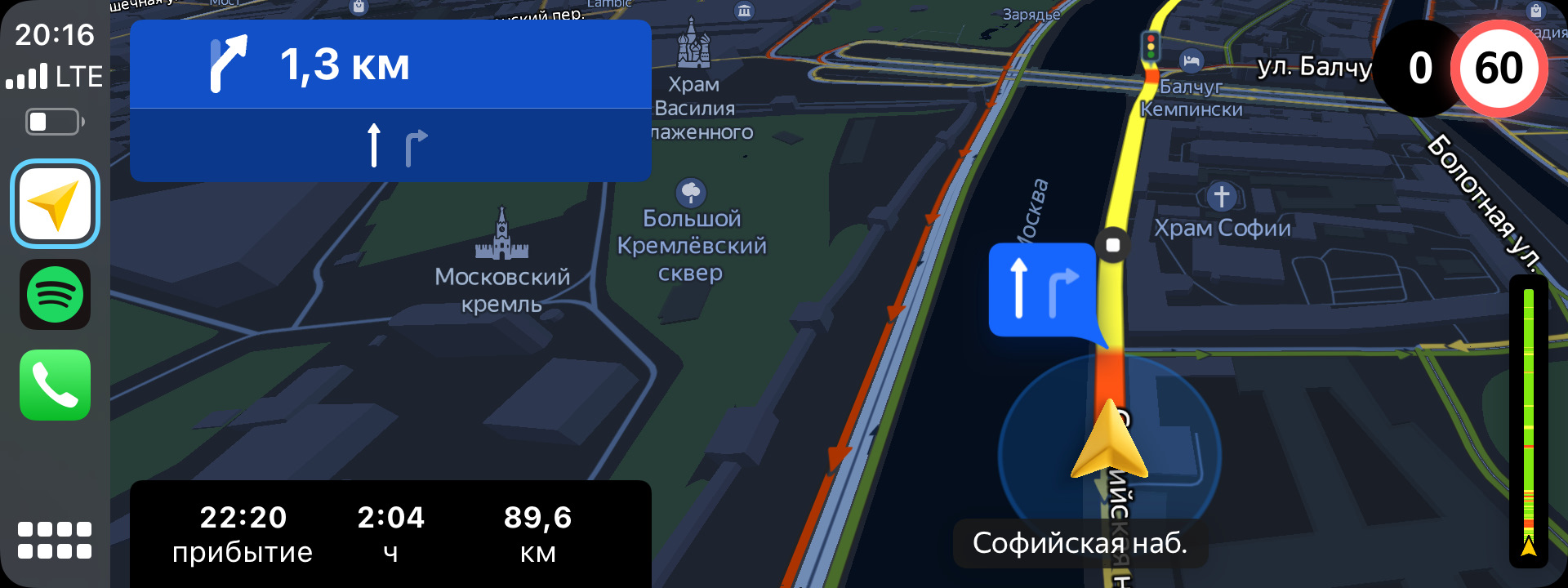

Привет, мои любимые владельцы BMW. Сегодня я расскажу вам, как решить проблему с постоянно отваливающимся CarPlay или Android Auto в вашем автомобиле. Данный гайд поможет и тем, у кого Bluetooth работал с перебоями.
Проблема уже мега-старая и лично я не нашёл в сети ни одного решения, поэтому взялся за дело сам, предварительно увидев пост BiginJapan77
На его базе и нашёл решение, откатав по Москве целую ночь и после ещё полдня.
Для решения проблемы вам потребуется собственное оборудование (звучит страшно, но на деле так даже лучше)… или прошивальщик со своим софтом (вы просто приходите и говорите ему, что надо изменить в прошивке машины).

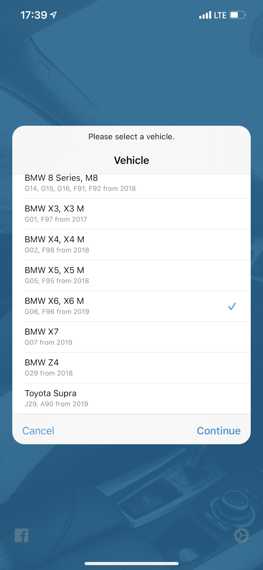

Примечание #2: Я смог решить проблему на модели X6 G06 с головой MGU. Я знаю, что такие же проблемы есть на более старых BMW, Mini, RR и на Audi с беспроводным CarPlay. Методом «тыка», уверен, можно решить проблему и на этих машинах. Схема будет примерно одинаковая.

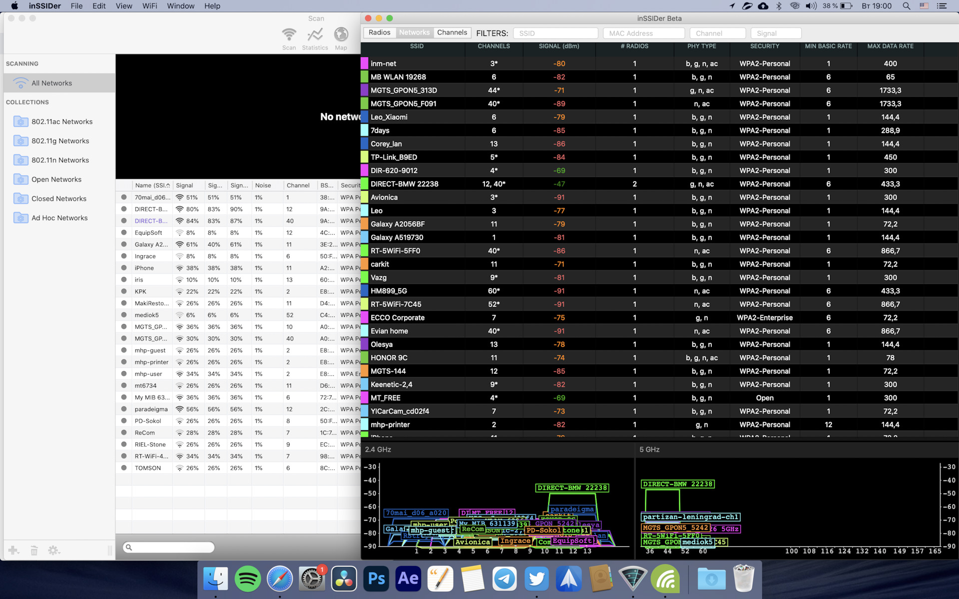

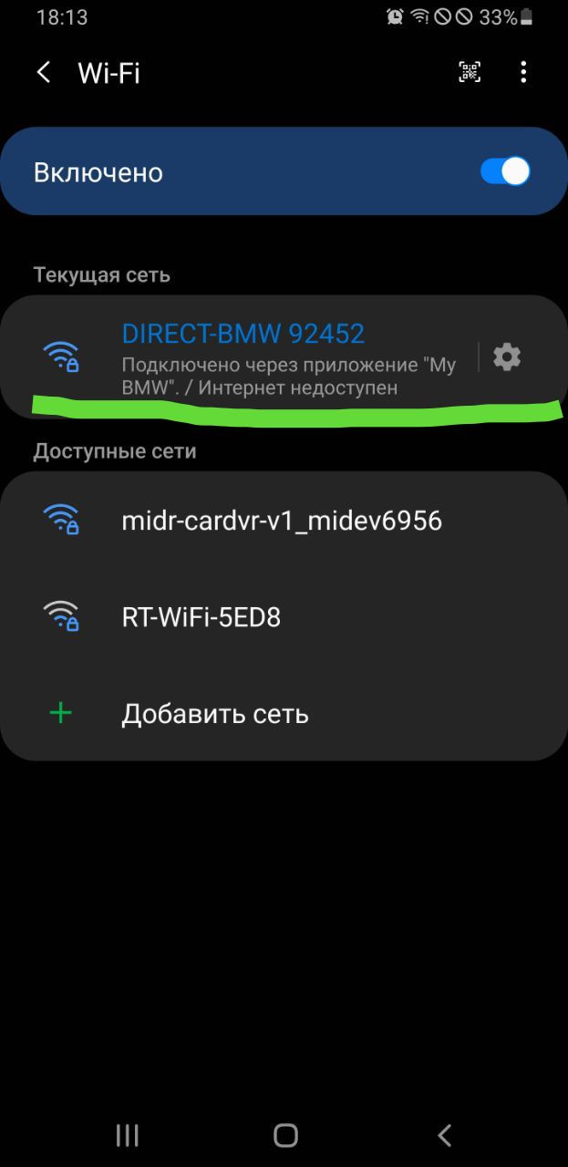

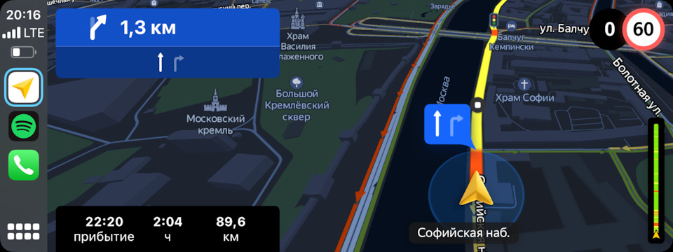

Из-за чего проблема с CarPlay и Bluetooth?

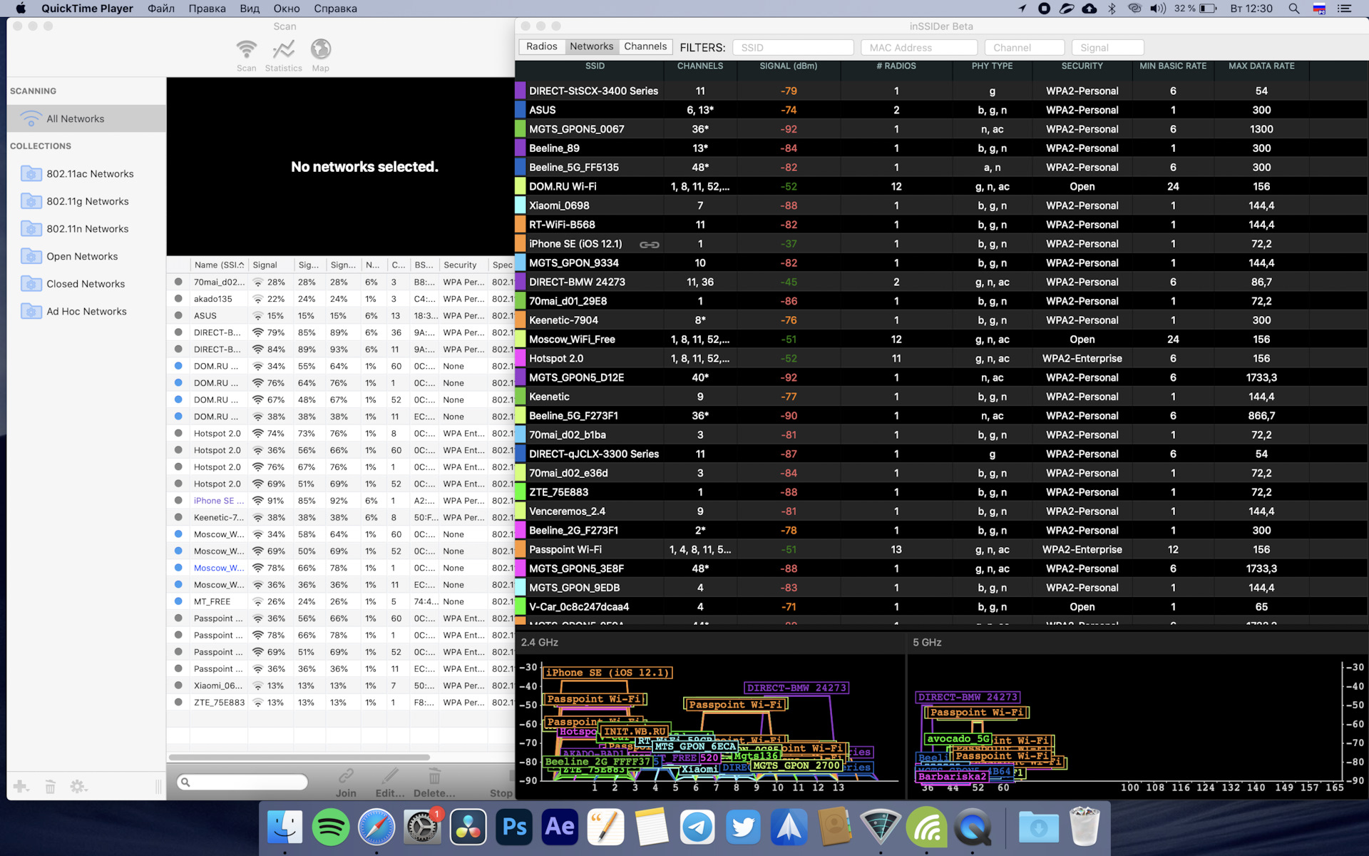

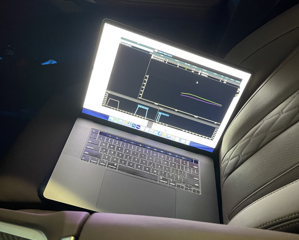

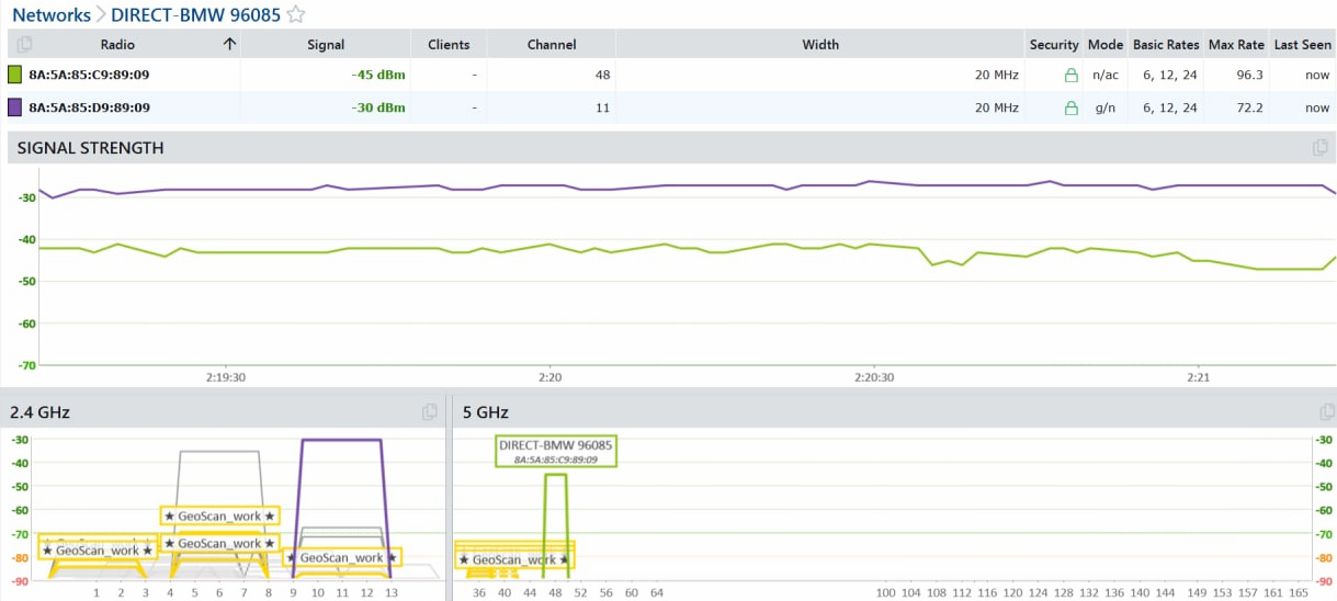

Из-за того что в крупных городах очень много Wi-Fi-сетей и оптоволоконные магистрали. Этих сетей так много, что они попросту перебивают сигнал и создают помехи. Если вам кто-то сказал, и особенно в салоне, что в BMW все глюки из-за правительственных глушилок — это бред.
Я специально объездил весь центр Москвы и просканировал сети, чтобы понять, как всё загружено. И не удивительно, что во многих местах (Проспект Мира, Ленинградка, Маяковская и т.д.) количество точек Wi-Fi огромное количество, и работают они все на тех же частотах, что и голова MGU у машины.
Ниже скриншоты
Отсюда делаем вывод, что до 8 канала работать будет плохо на частоте 2.4 ГГц. Туда даже соваться не стоит. Лучше всего работают каналы 9, 11 и 13. На первых четырёх каналах вообще ужас, а BMW по стандарту подключается на первом канале.
Что касается 5 ГГц, его CarPlay использует только для подключения, а дальше работает на 2.4.
Bluetooth также глючит из-за Wi-Fi, т.к. телефон передаёт музыку, используя Wi-Fi, а Bluetooth опять же — только для подключения (но это не точно, будем ещё разбираться и обновлять пост).

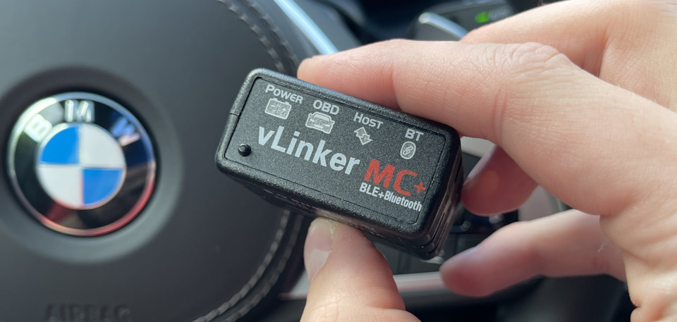

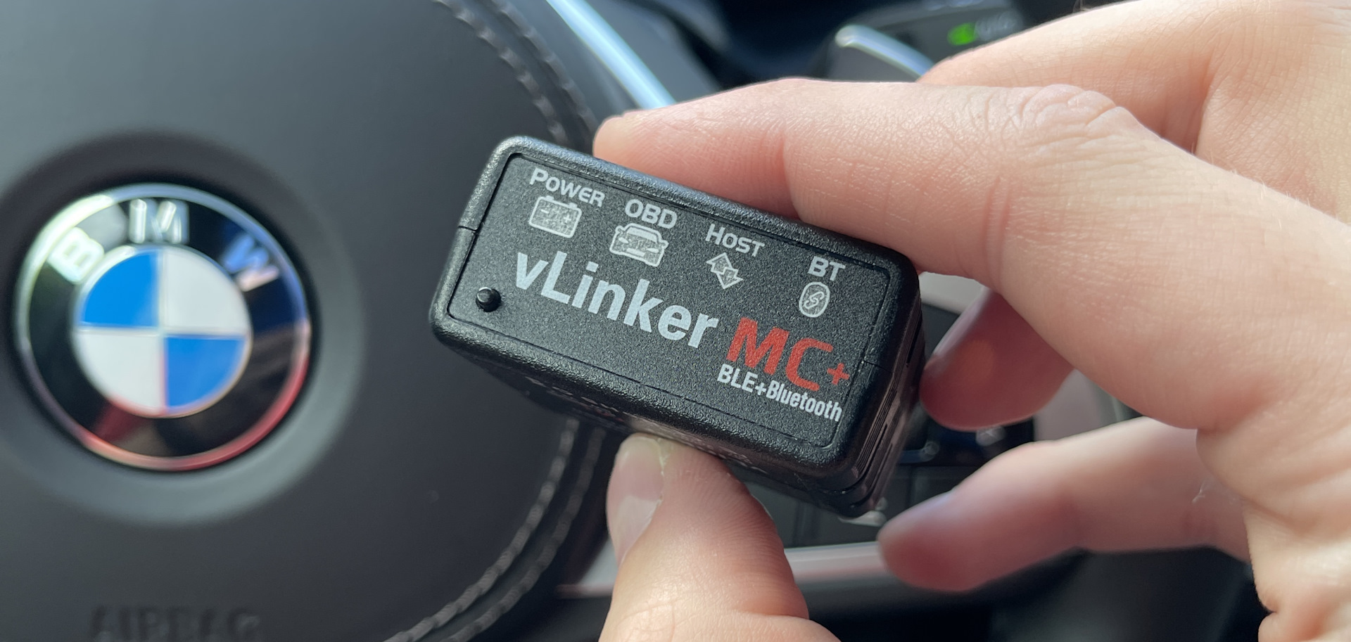

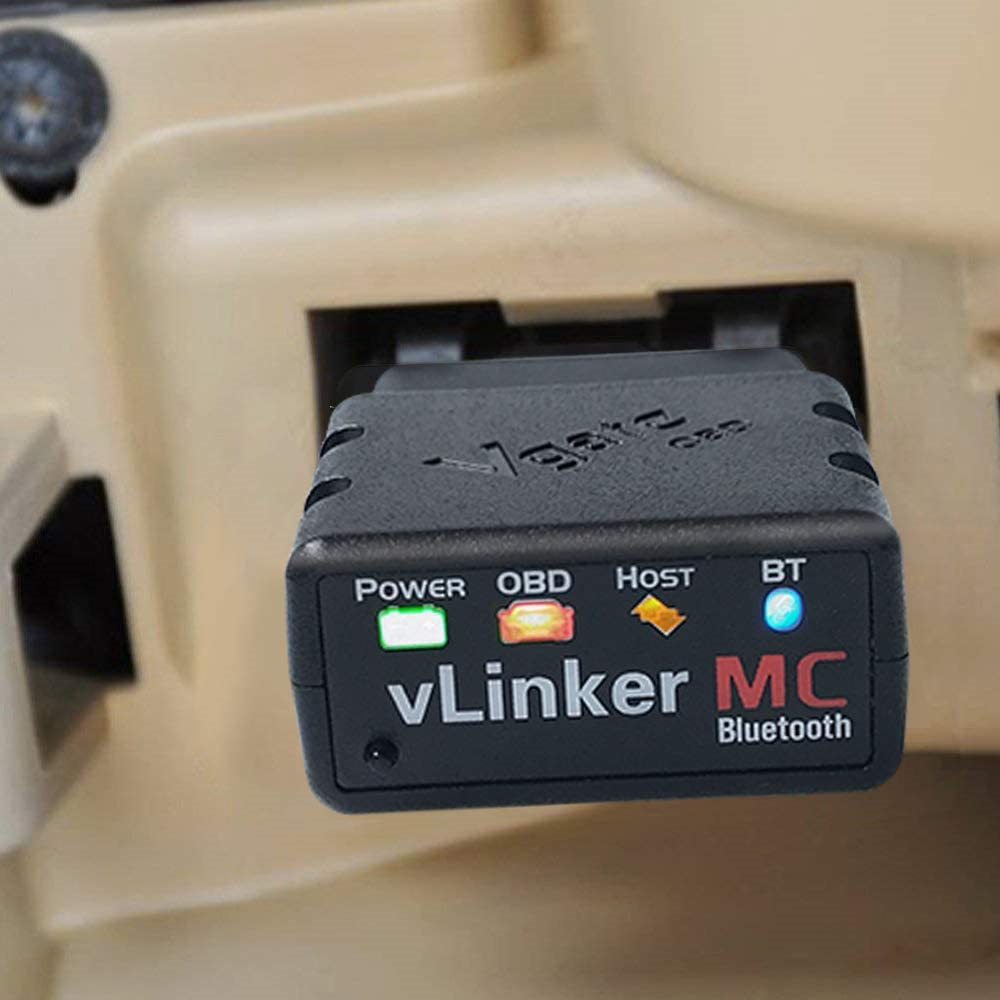

Способ #1 для тех, кто хочет сам всё сделать (5000-8000 рублей в сумме):

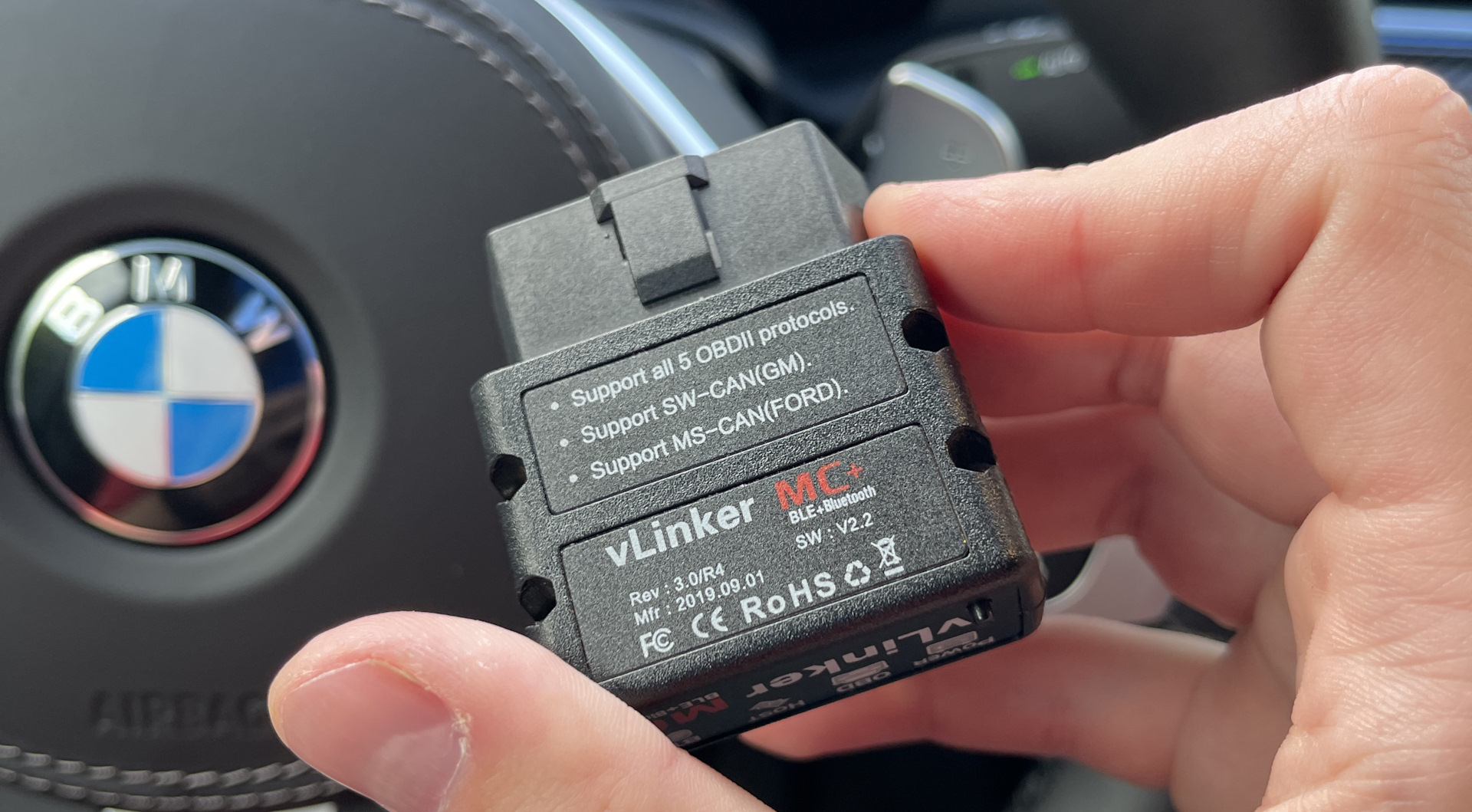

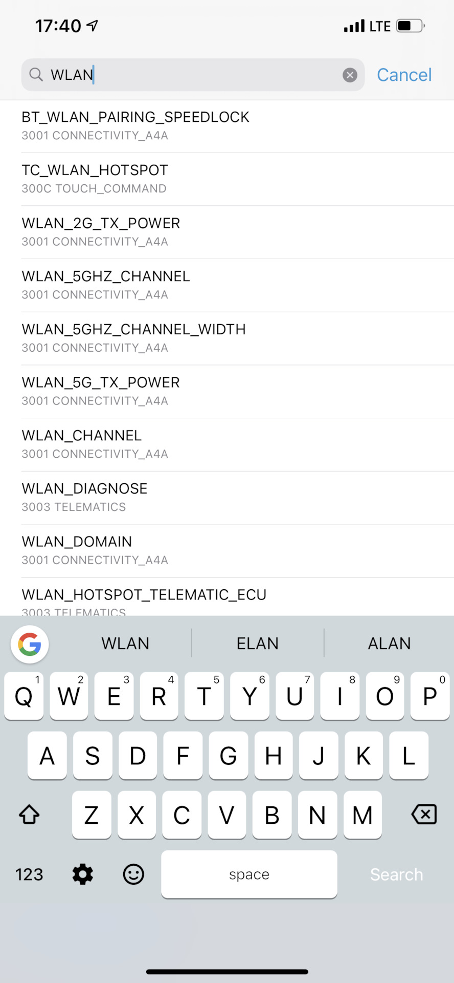

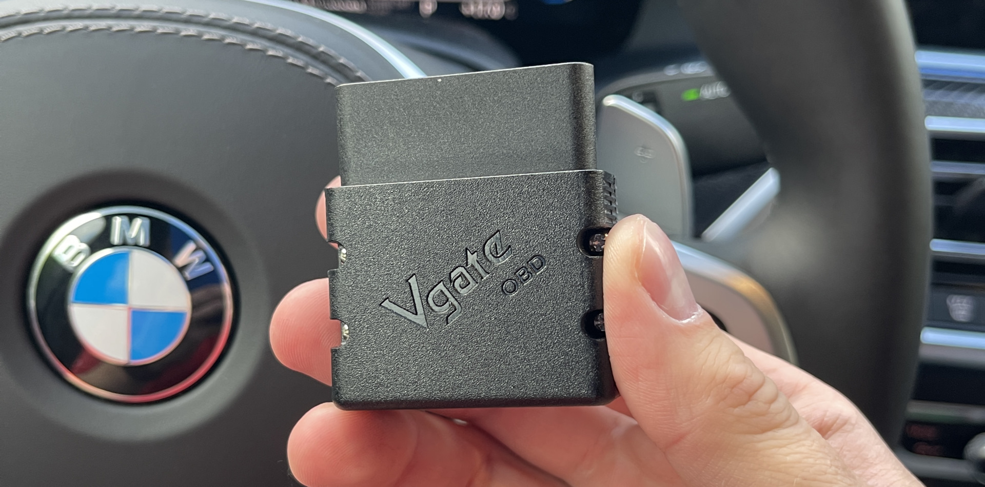

1. Покупаем вот такую штуку, называется Vgate vLinker MC + ELM 327 V2.2. Есть на Avito или в официальных магазинах. Вообще, существует куча разных передатчиков, но этот точно работает на G-кузове и соединяется по Bluetooth к телефону. Стоит она около 5000 рублей.

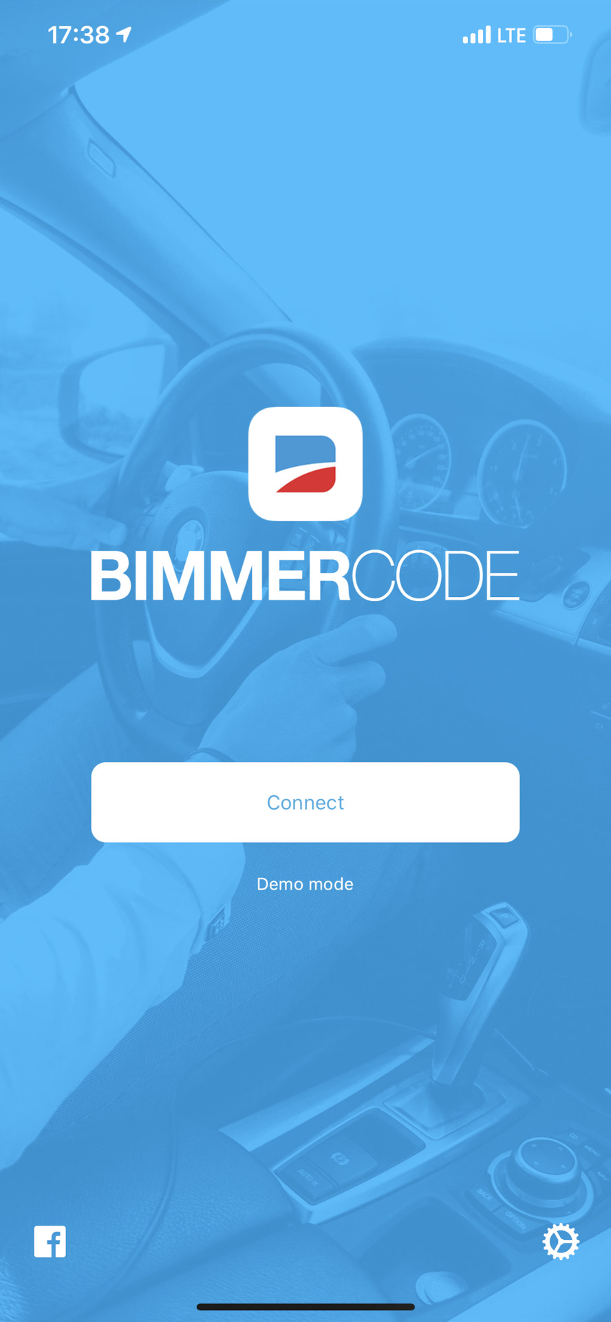

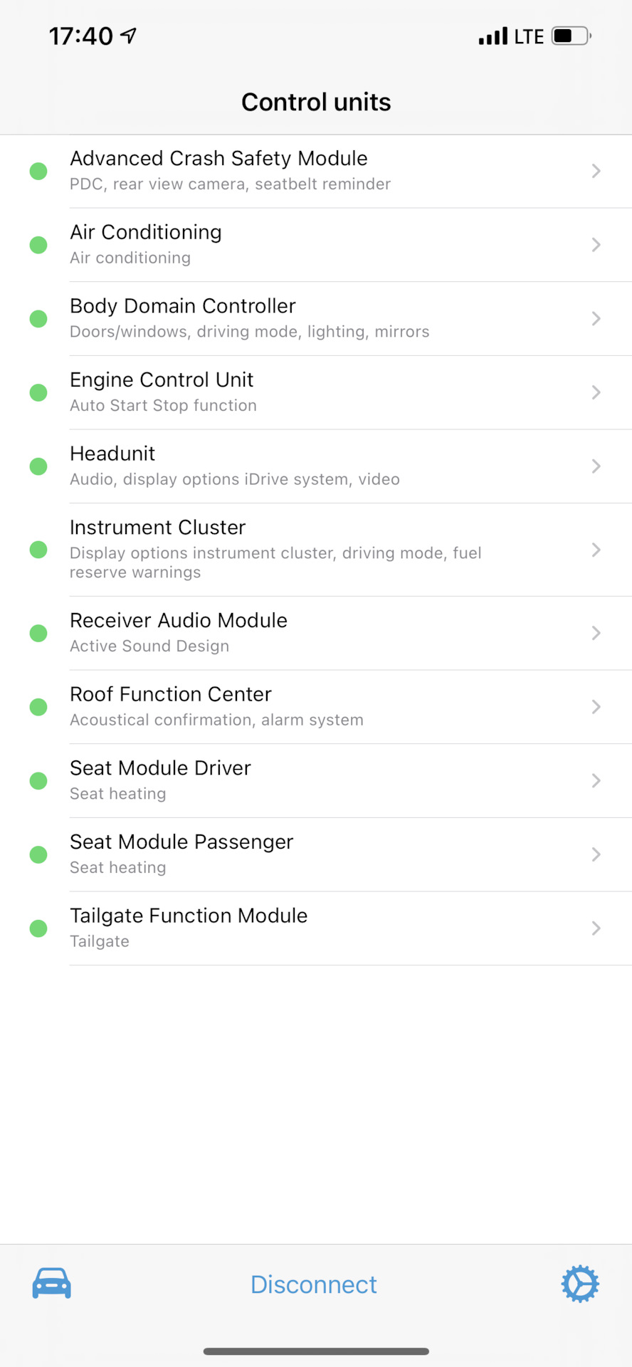

2. Скачиваем приложение BimmerCode из AppStore или Google Play. Стоит оно 3000 рублей. Для Android есть взломанное APK, но если у вас BMW, то будет странно выглядеть, если вы зажмёте 3К рублей. За такое приложение не жалко
3. Глушим двигатель, открываем дверь (нужно для режима диагностики), включаем зажигание и вставляем Vgate vLinker MC в специальный разъём. У разных машин вход универсальное, а расположение у кого где. У меня под рулём слева.
4. Заходим в BeamerCode, подключаемся к передатчику (если двери будут закрыты, то, возможно, не подключится). Далее выбираем наш передатчик (Vgate vLinker MC) и нашу марку и модель машины.

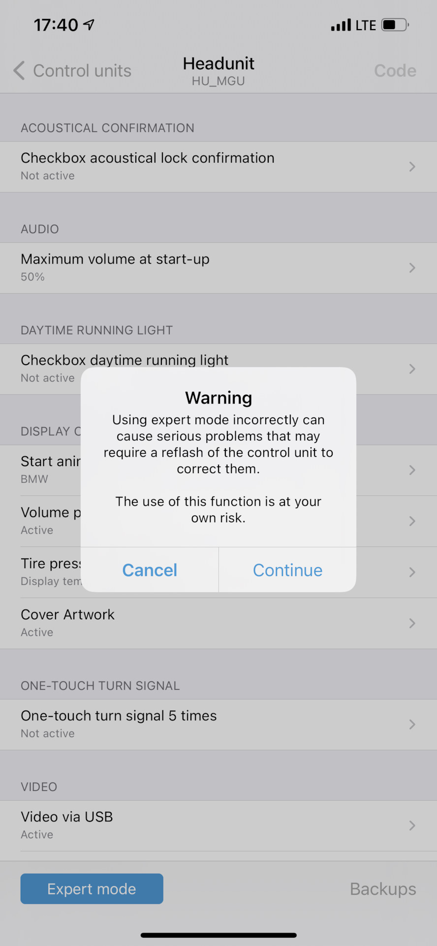

5. Ждём (всё грузится довольно долго). После заходим в Headunit и также ждём. Включаем Expert Mode. И теперь в поиске сверху вбиваем «WLAN» (без кавычек).
6. Всё, мы с вами в нужных параметрах «головы» машины, где нужно поменять настройки Wi-Fi. Опять же, для каждой страны и города эти настройки будут отличаться, поэтому для начала я предлагаю вам поставить на компьютер любой анализатор Wi-Fi и проехаться по городу в местах «отвала» CarPlay и посмотреть какие каналы не заняты.

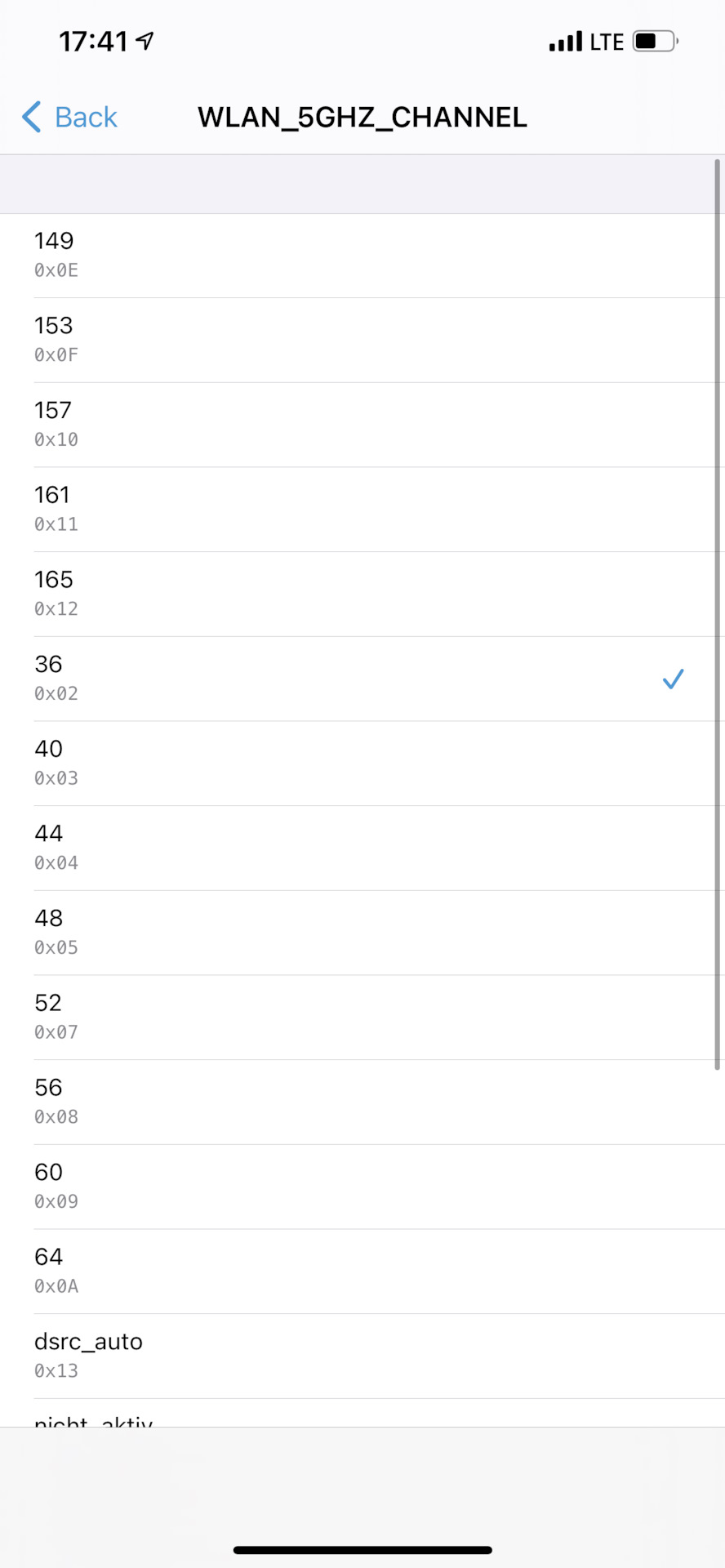

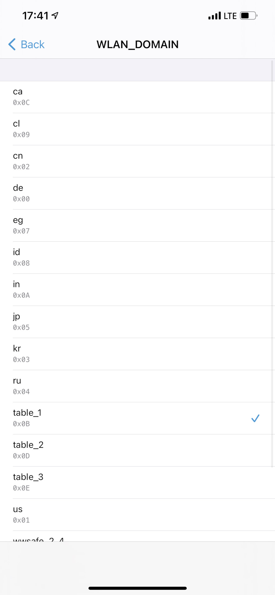

Соответсвенно, как бы вы не меняли каналы на 5 ГГц, мало что поменяется. А вот регион, ширина канала и канал на 2.4 ГГц — это важно.

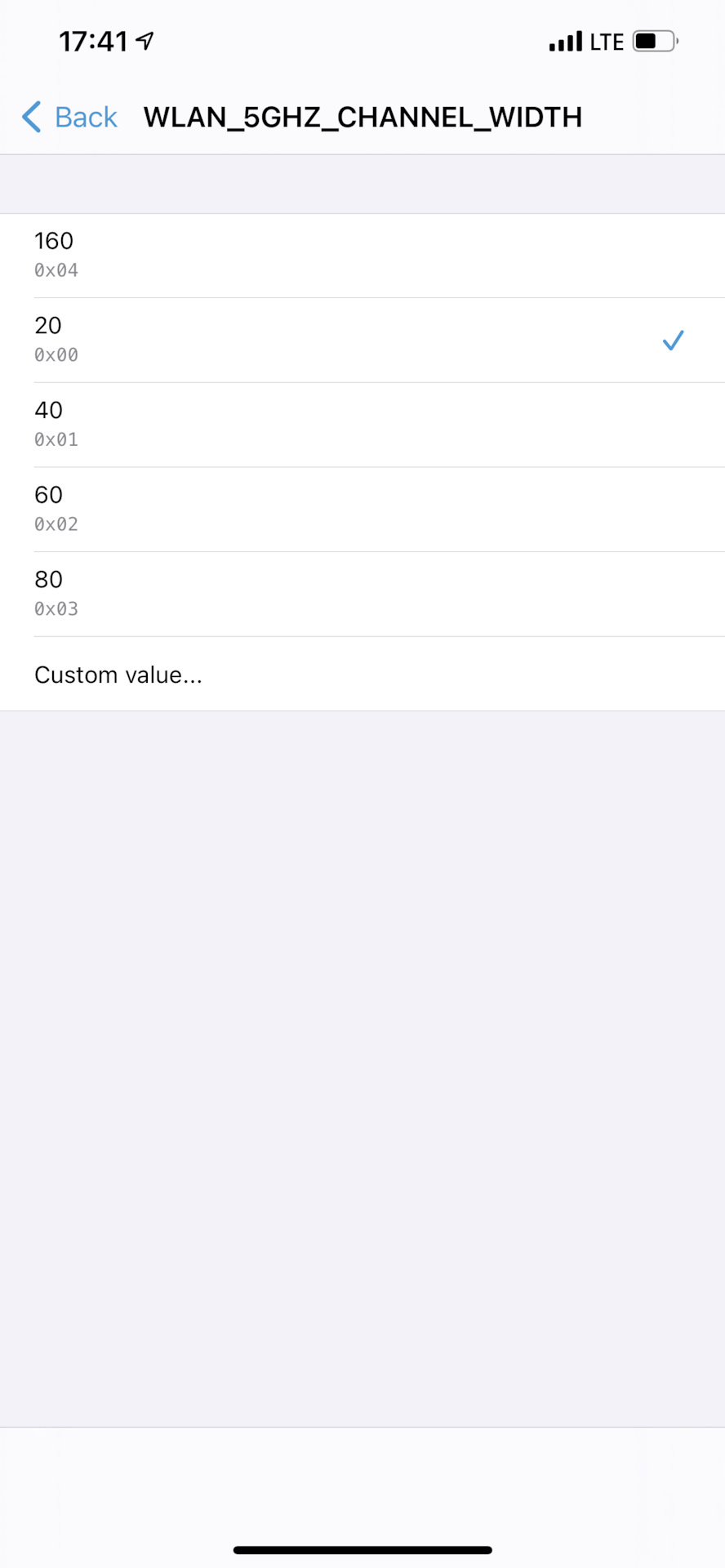

7. Меняем параметры.
Ширина канала — выставляем 20 Гц и забываем этот пункт навсегда, здесь всегда должно быть 20, чтобы ваша Wi-Fi-антенна не «хавала» всё подряд.
Все остальные настройки выставляем следующим образом:

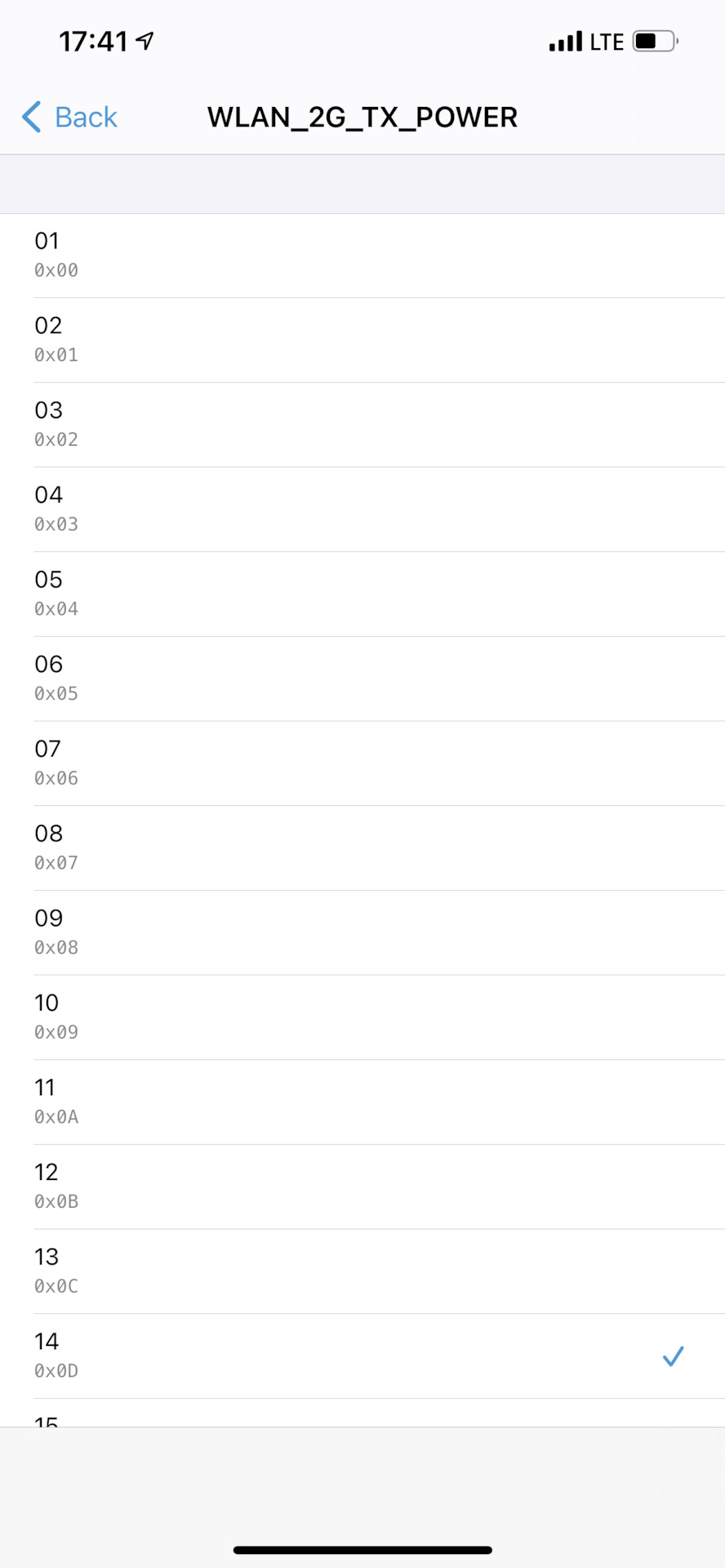

WLAN_2G_TX_POWER — 20 (если изначально стояло 14, оставляем 14)
WLAN_CHANNEL — 11
WLAN_DOMAIN — table_1
WLAN_MAX_CONNECTED_DEVICES — 2
WLAN_MAX_CONNECTED_MIRACAST_DEVICES — 1
WLAN_MAX_KNOWN_DEVICES — 2
WLAN_WIFI_MODE — ap+go
WLAN_5GHZ_CHANNEL — 36 или 149
WLAN_5GHZ_CHANNEL_WIDTH — 20
WLAN_5G_TX_POWER — 20 (если изначально стояло 14, оставляем 14)

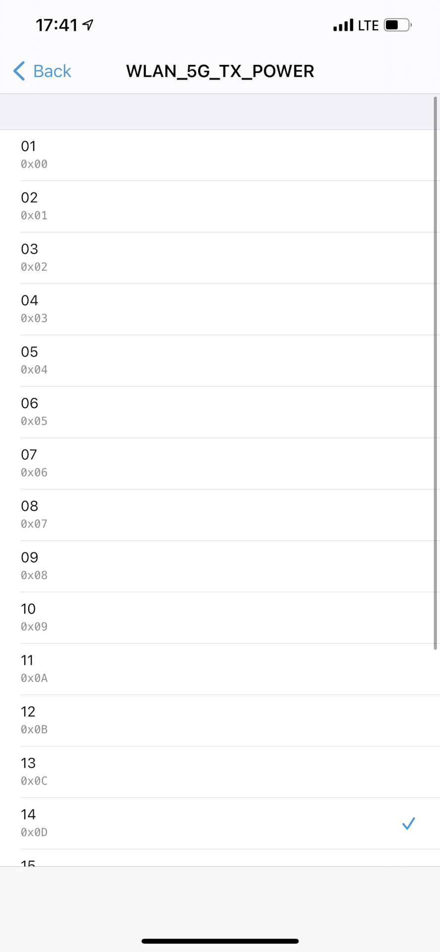

Теперь объясню для тех, что всё означает, кому интересно. Все остальные могут пропустить эту часть.
Регион. По умолчанию у нас стоит De (т.е., Германия), хотя это и странно, т.к. машина куплена в РФ. Да и российской сборки к тому же. Но не суть. Меняем регион на table_01 или 02 или 03. Я не знаю на что это влияет, и так думаю — что это вообще не регионы, а тестовые условия. На них работает — а значит хорошо (может кто-то объяснит в комментариях, я добавлю).

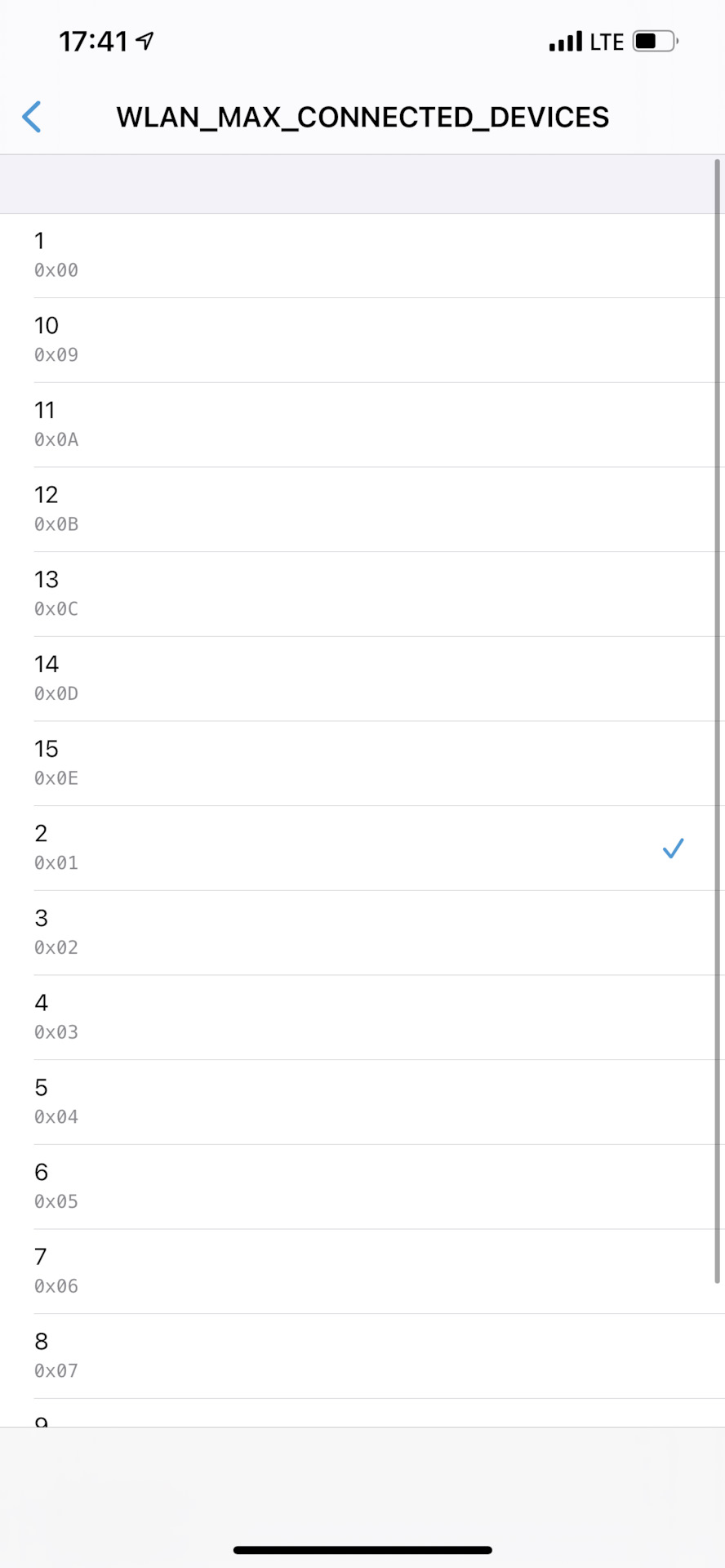

Максимальное количество устройств — 2 вместо 10. Здесь всё понятно, больше вам не нужно. И меньше ресурсов будет тратиться по идее.
Параметр WLAN_2G_TX_POWER означает мощность сигнала, у меня изначально стояло 14, я так и оставил — всё работает как часы. На M5 ещё шил, туда поставили мощность 20 — помогло. Здесь можно в принципе попробовать 20, если на 14 будет глючить.
Остальные параметры мы оставляем как есть. И жмёшь «Code» в верхнем правом углу. Ждём минут 5-10 пока перезагрузится машина. И всё — у вас рабочий (по крайней мере в Москве) CarPlay или Android Auto.
Не забудьте вынуть Vgate vLinker MC из разъёма.

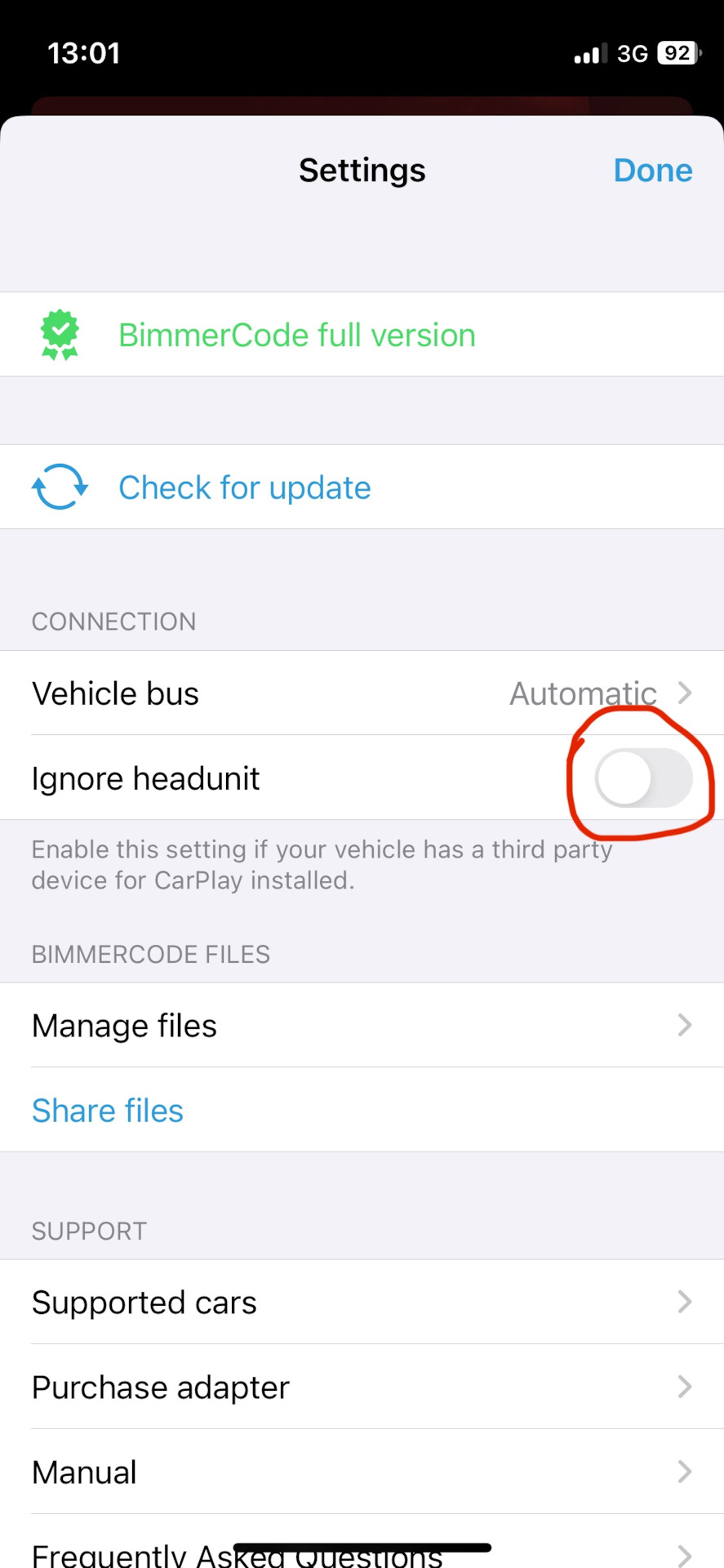

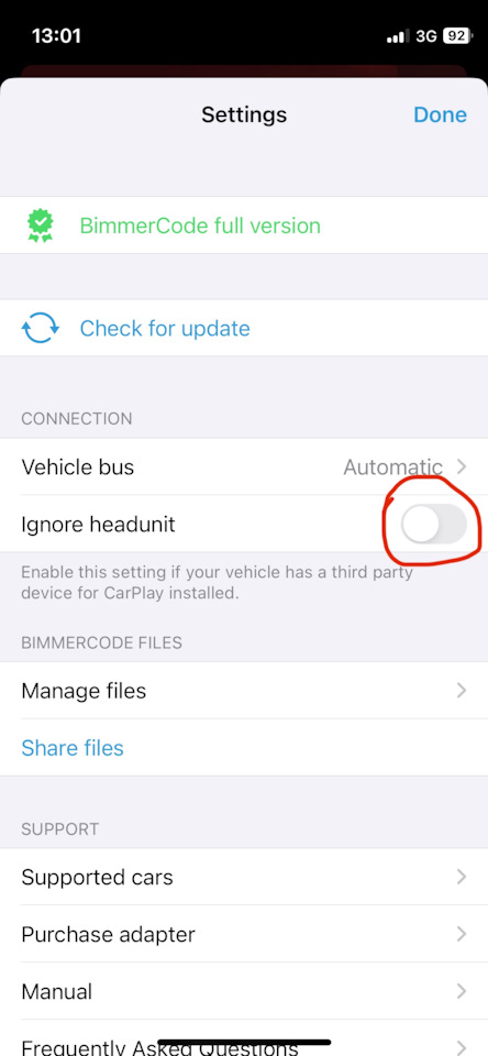

Есть g01, была заменена тупая голова на id6 с нафигацией…
Ну, разумеется, BimmerCode голову не видит.
Но CarPlay успешно отваливается. А починить BimmerCodом не получается.
— есть советы кроме как: забей, выброси, иди в сервис за 250к ставить бумеранги?
В настройках биммеркода выключи этот тумблер
Нажимал, голову не видит тогда, а остальное видит.
Наборот, выключить.

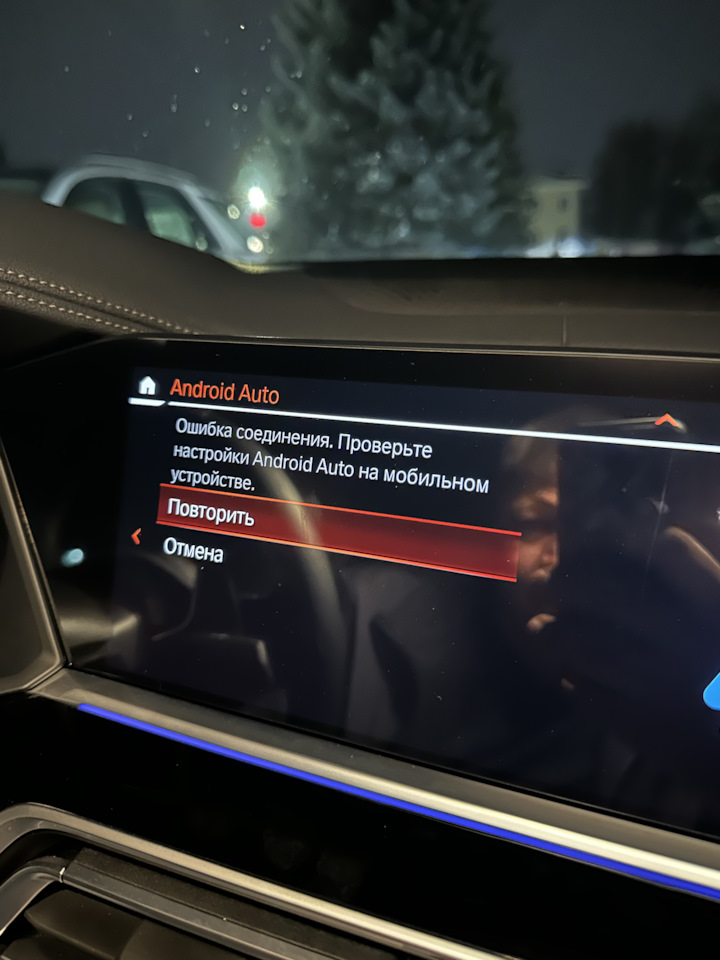

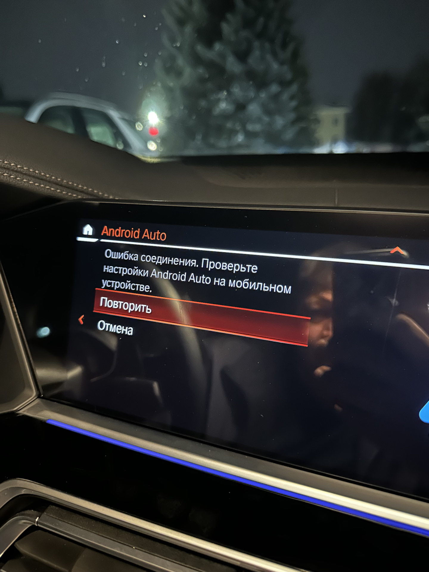

Прошу прощения, немного не по теме. Но не могу подключиться на Х6 g06 к андроид авто. Обновил приложение на телефоне android auto. При выборе андроид авто идет загрузка после вот это. Либо я дурак, либо лыжи не едут 🤨
Нашли решение?
Не нашел
Всё работало идеально, но пару дней назад отвалилось подключение и теперь точно так же не подключается ни в какую. Если найдете решение, то прошу маякнуть
Smihuil97
Зажмите на несколько секунд кнопку вкл/выкл пока не погаснет экран, перед этим удалите с двух устройств подключение, перезагрузите гу и пробуйте заново

Коллеги, добрый день. А где на BMW X7 разъём для этого адаптера?
Снизу слева от руля

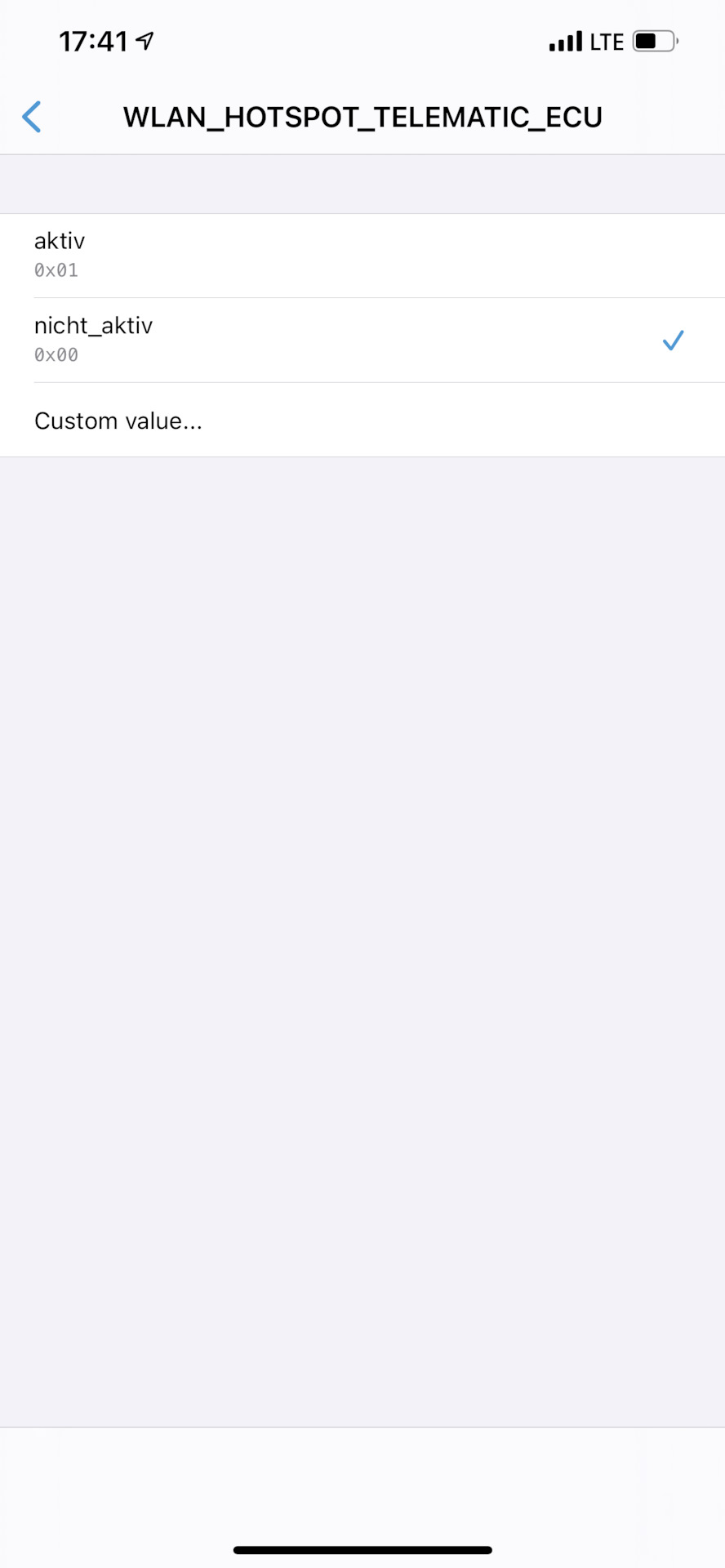

WLAN_HOTSPOT_TELEMATIC_ECU — nicht_aktive

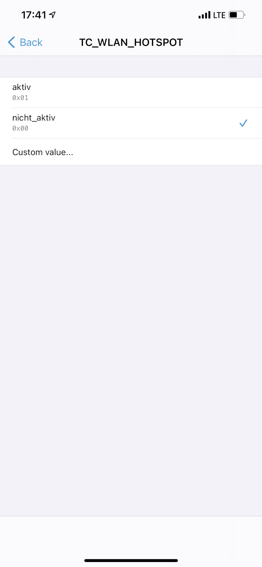

TC_WLAN_HOTSPOT — nicht_aktive

Езжу по Питеру на G20 и периодически отваливается CarPlay в определенных локациях. Поставил настройки по инструкции автора поста, всё равно отваливается, но меньше. Вернул всё обратно и поменял только 3001 WLAN_5GHZ_CHANNEL -> UNII3 Auto, отваливаться перестало, но стала периодически "икать" музыка, причем не в определенных локациях, а рандомно. Начал подбирать настройки методом тыка и подобрал, теперь все работает как часы :)
Мои настройки:
WLAN_5GHZ_CHANNEL — 48
WLAN_DOMAIN — ru
WLAN_2G_TX_POWER — 14
WLAN_CHANNEL — 11
WLAN_5G_TX_POWER — 14
WLAN_DIAGNOSE — aktive
BT_WLAN_PAIRING_SPEEDLOCK — nicht_aktive
мне помогли эти настройки. спасибо!
Мои настройки:
WLAN_DOMAIN — ru
WLAN_CHANNEL — 11

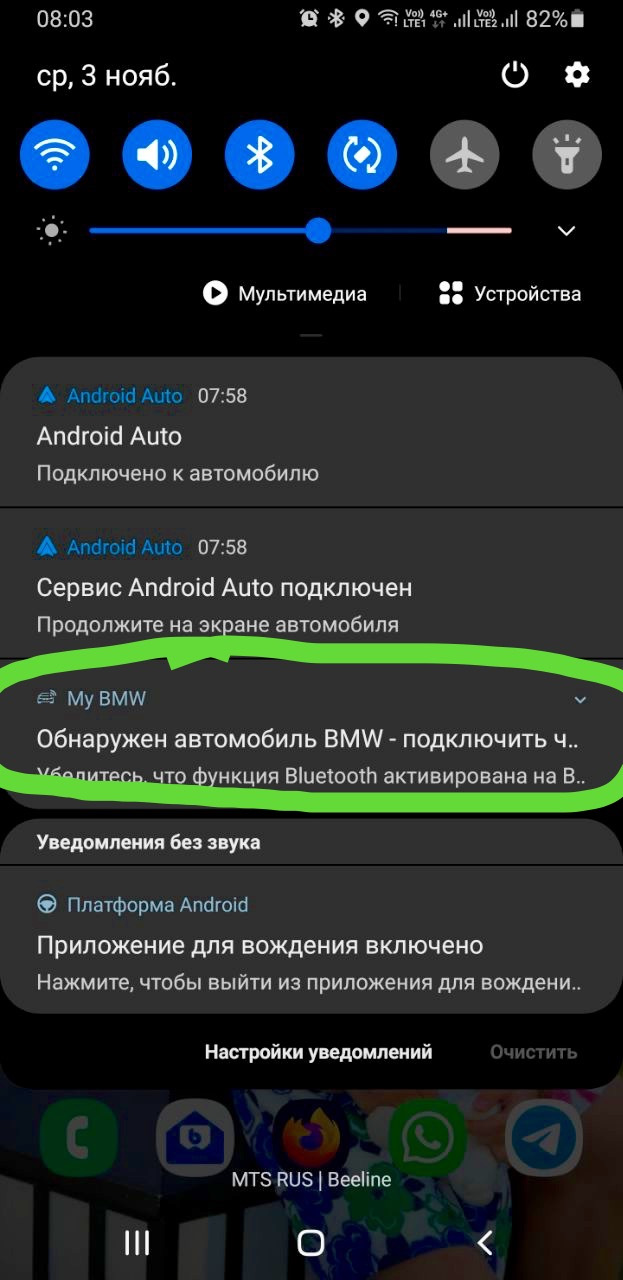

Голова уже кругом от этого андроид авто. Имеем Х3 G01 свежак. Сделал все по инструкции автора. Андроид авто перестал отваливаться, но когда мой Galaxi S9+ подключается к андроид авто, а подключается он по blutooth и wi-fi, то он перестает принимать мобильный интернет(((
Может кто подскажет в чем проблема? Только по blutooth телефон к андроид авто не подключается
хех
совпадение какое надо же — у меня тож g01 свежак и телефон почти такой же — galaxy S9 и я тоже столкнулся с проблемой что интерернет перестает работать
но это не связано с этим постом:
дело в том что при подключении к телефона к андроид авто телефон спрашивает примерно такое:
"а не хотите ли вы отключиться от wifi т.к. этот wifi не раздает интерент"
если нажать "хочу" то он просто отключится от wifi и соответсвенно перестанет работать andorid auto
если нажать вторую кнопку (что на ней написано я не помню)
тогда телефон добавит эту сеть в список исключений и отключаться не будет но при этом интернет он начнет пытаться брать с этого wifi
а его там нет — потому и не будет работать инет
я пока что нашел такое решение:
любым доступным способом избаивиться от этого окошка с вопроом — выключить приложение это или что-то подобное
в общем не нажимать ни на одну из кнопок под вопросом
тогда все продолжает работать.
А вам нужно телефоном забыть сеть машины тогда наверное исключение будет удалено — и снова подключиться
или же удалить явно из исключений wifi сеть машины:
wifi / дополнительно / исключения…
Эта надпись появляется при первом подключении к сети. У меня тоже появлялась.
Если ее игнорировать, как вы говорите, не повторяется проблема при переподключении? (я имею в виду переподключение ни когда удаляешь машину из списка известных сетей, а когда садишься в машину на следующий день, скажем)
у меня это окошко каждый раз появляется при подключении
и каждый раз я его игнорю
ну и все работает в результате
я думаю надо поискать способ сделать так чтоб оно даже не появлялось и при этом все работало — но не уверен существует ли такой
Попробуйте сделать как я. У меня не появляется это окошко
решил попробовать но когда сел в машину он не показал этот вопрос.
попробовал еще раз — снова не показал — видимо всеж не каждый раз показывает а только однажды при изначальной установке конекта.
Нужно забыть сеть и отключить вай-фай в машине

Коллеги, всем доброго времени суток! Недавно приобрёл себе G20 и тоже столкнулся с проблемой AA. Давайте попробуем разобраться в проблеме глубже и постараемся найти решение!
На данный момент установка 5g в значение unii3auto или unii2auto просто отключает 5ghz канал. Да, AA работает гораздо стабильнее. Пока что за день использования пару раз заикалась музыка, но без отвала. Но уж крайне хочется иметь 5ghz канал и четкую картинку.
Прошивка мультимедии 03/2021.57, телефон Pixel 4XL (также тесты делал с Pixel 2XL картина одинаковая).
Из того, что еще не писали в данном посте: По умолчанию канал 2.4 ghz был, действительно, 11. Попробовал двигать его максимально к правой границе. Через bimmercode максимальное значение — 14 канал. Но, при такой настройке, wifi в машине не включается вообще и выдает ошибку, что не смог его включить. Поставил 13 канал, пока что.
Но с 5ghz картина еще интереснее. По умолчанию был 44 канал и как бы я не пытался его менять, машина ставит все равно 44 канал! Может быть кто то замечал это? Я бы искал решение для четкой картинки в районе 5ghz в 149+ каналах, но выставить их не могу.
Катаюсь тоже в Москве, готов еще заниматься тестами, если будут интересные мысли!
Такая же проблема с каналом на 5ghz. Все каналы перепробовал, получилось только с 38 (или 36, не помню точно) каналом. Но на этом канале все равно есть отвал, но только в одном месте города + заикается музыка периодически. Если ставить любой другой, все равно на 44 работает. Я так понимаю, что ни у кого не получилось реально включить 149+ на 5ghz?
Да, в 5G канал не меняется, всегда 44 остаётся вне зависимости от выбранного в настройке параметра. Кроме мыльного интерфейсам (слегка), меня смущает менее интересный звук (( на harman разницу вполне слышно, высокие становятся металлическими и звеняще-раздражающими. Послушайте одну и ту же композицию на 2.4 и 5 ггц — разница к сожалению есть — налицо снижение битрейта. Если посмотреть любой тулзой типа wifi analyzer видно что в 5 ггц телефон подключается на 400 мбит/c, а в 2.4 — максимум 72 мбит/c. При этом полезный полосы на wifi будет половина от этих цифр. Кто нашёл решение по смене канала в 5 ГГц — напишите pls!
Сделал всё по инструкции, но ещё не тестил (G20).
Из интересного: перед подключением vLinker и изменением параметров решил обновить софт через Remote Software Update машины, чтобы настройки сразу не слетели. И когда открыл параметры сети, там уже стоял 11 канал! Перепроверил 2 раза. Неужели BMW нас услышали и поменяли параметры в последнем апдейте?! Может кто проверить? Раньше думаю был всё-таки 1 канал, так как в Москве отлетало постоянно (минимум раз в 20-30 минут), причём +/- в одних и тех же местах города.
Чтобы не чувствовать что зря начал всю эту историю поставил 13 канал и выставил другие параметры по инструкции (правда силу сигнала с 14 увеличил до 20 всё-таки). Но ещё активно не тестил. Как потесчу — отпишусь.
Но, возможно, если BMW реально сменили канал на 11й, то может и проблемы больше нет и оно и в стоке после апдейта начнёт работать нормально?
У меня был изначально 11 канал. Отваливался. Менял только исключительно unii3auto и перестал отваливаться.
Круто! А что за программа для отслеживания wifi точек на макбуке?
InSSIDer

по g05 по инструкции автора сделал, пока отваливается… правда речь про андроид
Update почитайте, там как раз про Android Auto
допилил
UNII3 Auto -и все заработало, правда действительно немного размыто!
тем не менее -респекты!

Так происходит с любыми приложениями, которых нет в CarPlay. После того как приложение издаёт какой-то звук вернуть звук радио можно только выгрузив приложение из памяти iPhone (смахнуть приложение вверх) :)
Недавно яндекс сделал приложение для CarPlay и теперь можно слушать радио и включать навигатор. Навигатор что-то болтает, радио приглушается и возвращается.
Но вообще это ещё одна дичь конечно с их замечательной MGU.

Проблему решает всего один параметр:
Либо вообще вырубить 5G. Но! Андроид Авто (Goole Pixel 4XL) получает "мыльный" интерфейс. CarPlay работает идеально. Как победить мыло не ясно. С настройками ТС кто-то катался по Москве? Все работает?
я поменял у себя этот параметр, перестало отваливаться! ура! победа!

Регион WiFi — это не тестовые условия. В зависимости от выбранного региона меняются параметры передатчика, в частности доступные каналы, мощность, частоты вроде бы тоже меняются. Вот тут какой-то добрый человек выложил подборку различий параметров WiFi в зависимости от выбранной страны: pastebin.com/5aqEDqST
Почитаем. Я скорее про настройки table, wwsafe и т.д., не ясно что это означает

Не знаете, как с помощью BimmerCode к kafas подобраться?
Без понятия
