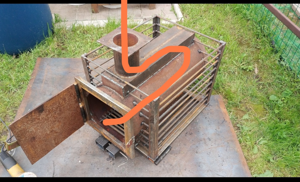

Собственно это уже второе такое изделие, есть небольшие отличия, но принцип тот же.
Печка себя не плохо показала. Вот друг попросил ему такую сделать, только из одного баллона. Так она будет стоять непосредственно в бане, и топиться тоже. Первая топится из предбанника, поэтому сделана из целого баллона + 1/3 .

Можно поподробнее про печку или чертеж где то увидеть, что за две трубы снизу?
Это просто дизайн).
На самом деле сделано в качестве поддувала в зольник.

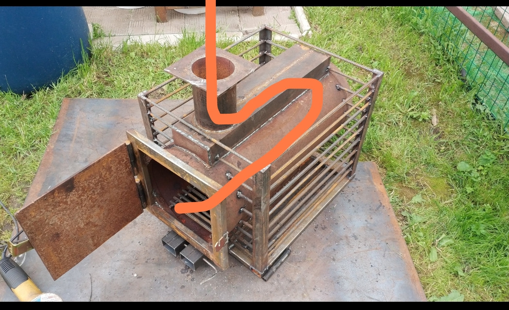

А вот сверху квадратный короб, там отверстие где в топку?
Ближе к задней части

У меня в блоге ещё одна.
Ага, глянул. А залу как выгребать?
Можно сделать лоток выдвижной или съёмный колосник
