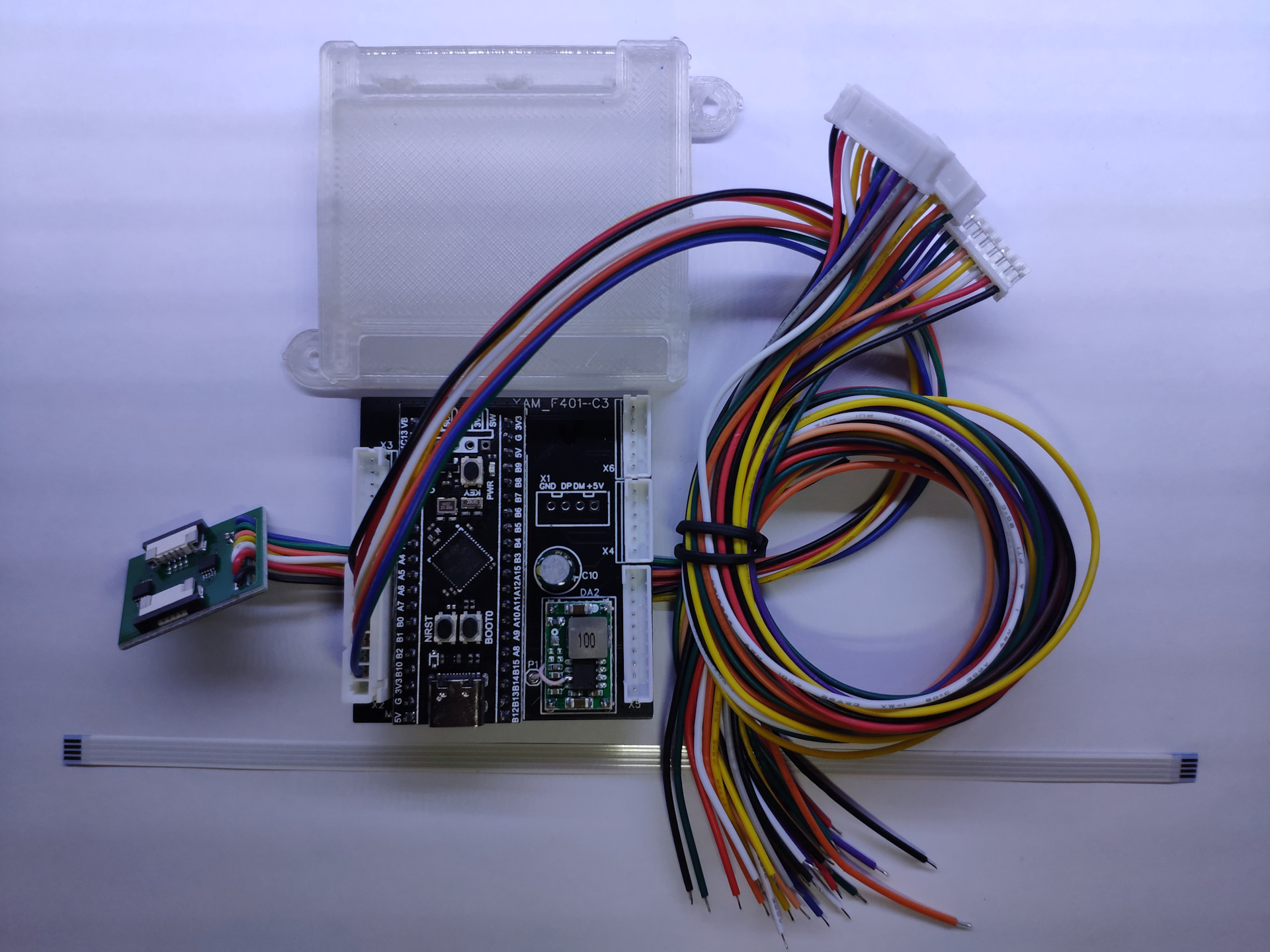

Новый контроллер F401 на замену контроллера версии 4
Отличия:
— больше памяти программ в 4 раза, все варианты прошивок контроллера версии 4 в одной;
— процессор Arm® Cortex®-M4 вместо ARM Cortex™-M3;
— выше частота процессора;
— увеличено число программируемых событий-реакций;
— два варианта обновления прошивки, как и раньше через ПО настройки, так и как обычная USB флэшка, при этом время загрузки уменьшилось и занимает несколько секунд;
— возможность давать названия вкладкам событие-реакция с сохранением названий в самом контроллере;
— размеры платы, расположение разъемов и распиновка полностью совместимы с контроллером версии 4 (кроме USB);
— тип USB разъема на плате USB type-C;
— цена та-же :)
Вариант F401-C3/C4
Размер платы 50x55mm

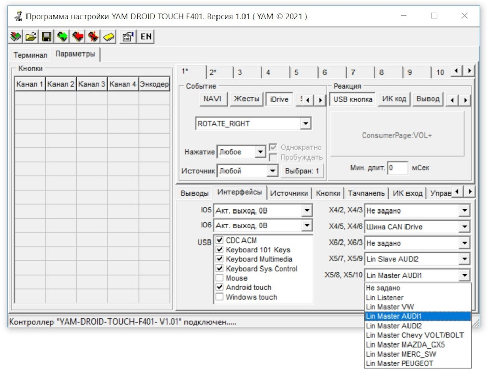

ПО настройки:
Графическая оболочка для программирования под windows YAMDT_GUI_F401.zip
ПО контроллера YAM-DROIDTOUCH-F401.zip

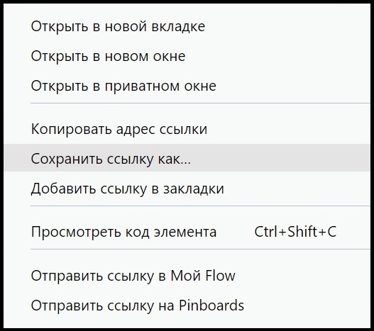

Если при нажатии на ссылку ничего не скачивается, то по правой кнопке мыши выбираем "Сохранить ссылку как…"

Привет!
Да, без проблем. Кнопки берем с iBus шины, включение/выключение подсветки в ней тоже есть.
Джойстик по CAN к контроллеру, контроллер по KEY1/KEY2/USB к андроид магнитоле.
Запуск любых приложений www.drive2.ru/b/555784437216838950/
Так-же можно и I-BUS APP прикрутить www.drive2.ru/b/508846560704987827/

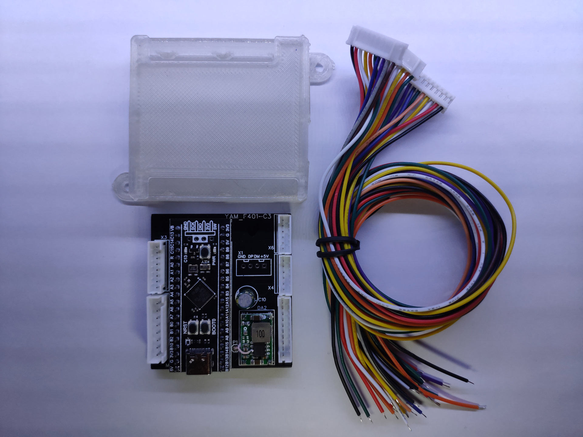

Вот эти разъемы мне уже нравятся гораздо больше!
Можно взять новые пины и обжать как надо, плюс сечение чуть выше.
